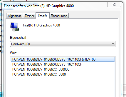

Schaue ggf. mal im Gerätemanager in die Eigenschaften des Display Adapter nach welche Vendor/Device ID der hat.
