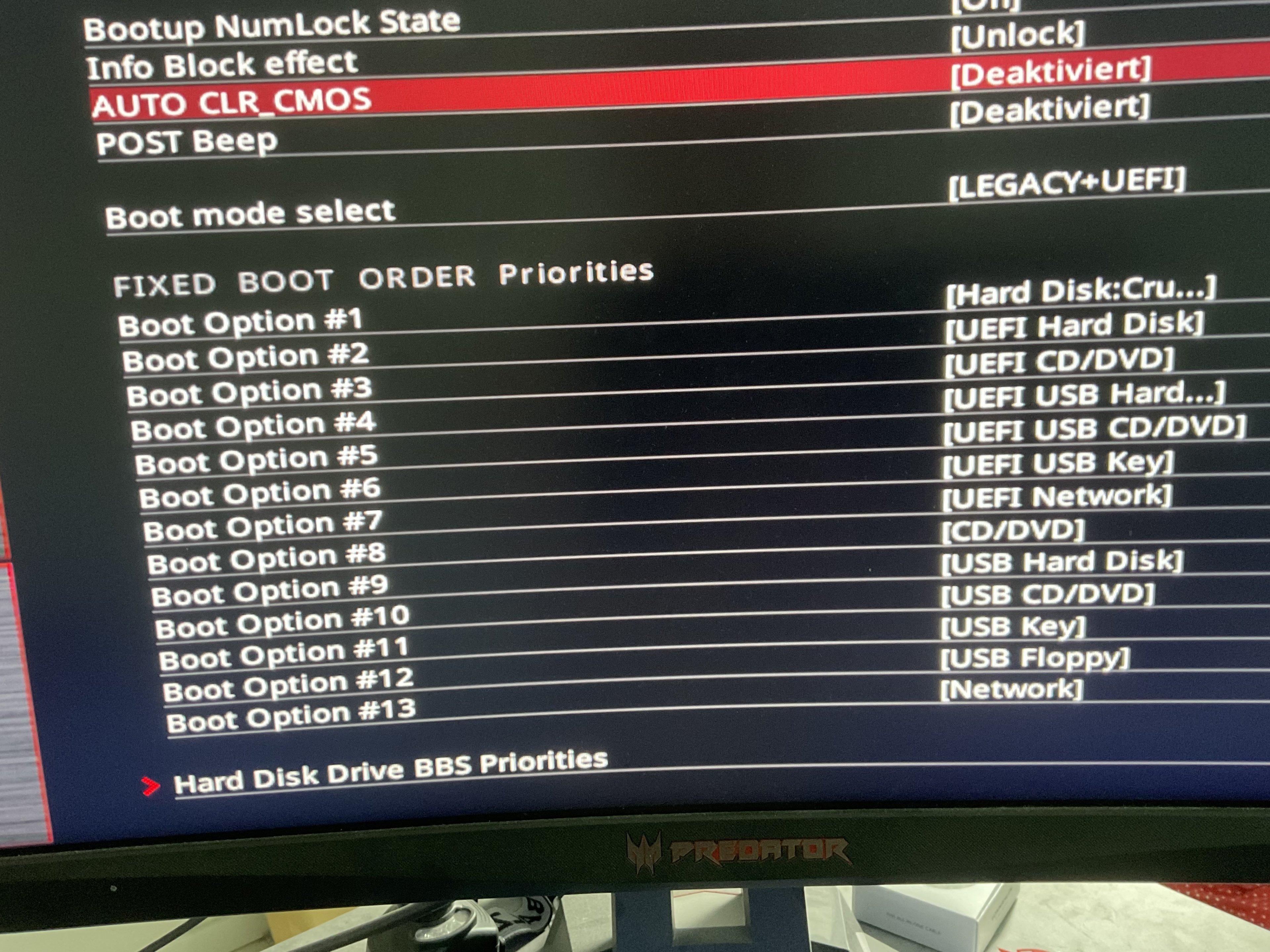

Windows Boot Manager finde ich nicht in der Auswahl. Habe ein MSI Board und da ist gleich auf der Startseite die Boot-Priority. Da habe ich jetzt meine SSD ganz vorne. In den nachfolgenden Sachen finde ich keinen Boot Manager, wenn der denn auch genauso heißt.

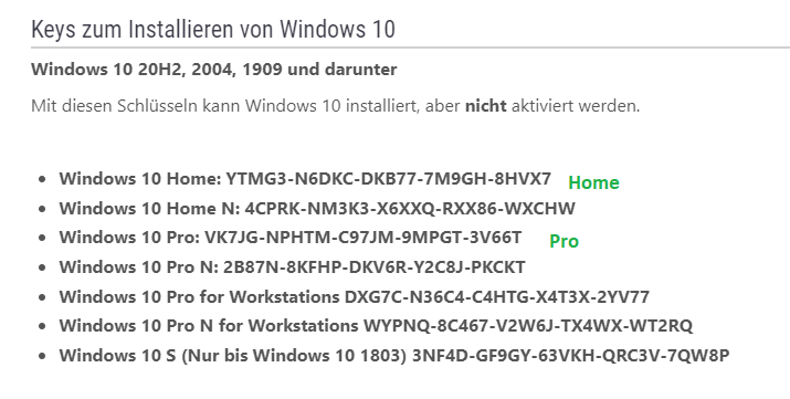

Wenn du Win 10 / 11 hast, versuch mal deinen Key auszulesen.
Je nachdem, ob du Home oder Pro hast, bekommst du einen generischen Key angezeigt, mit dem man Windows installieren, aber nicht aktivieren kann.
Solltest du von Win 7 / 8.1 mit einem Retailkey auf Win 10 upgegradet haben, kannst du diese Key`s auch nicht mehr auslesen.
Windows Bootmanager hat @omavoss beantwortet.
Solltest du von Win 7 / 8.1 mit einem Retailkey auf Win 10 upgegradet haben, kannst diese Key`s auch nicht mehr auslesen.
Also ja ok wenn du mit einem vor 10 Jahren geupgradeten Windows rumläufst funktioniert das auslesen über das von mir genannte tool vielleicht nicht.
Aber wenn du so an deinem Key hängst das du ihn so lange schleppst weißt du ihn aber oder hast ihn zumindest aufgeschrieben. Ein neuer Key kostet btw. weniger als 5€...
Was das jetzt wiederum mit dem Problem zutun hat erklärt sich mir nicht.
Zumal der Stick dadurch nicht weniger funktioniert :D
Deutlich einfacher als im Bios rumzubasteln ;) ,gerade wenn man nicht so versiert ist was die Technik anbelangt.
