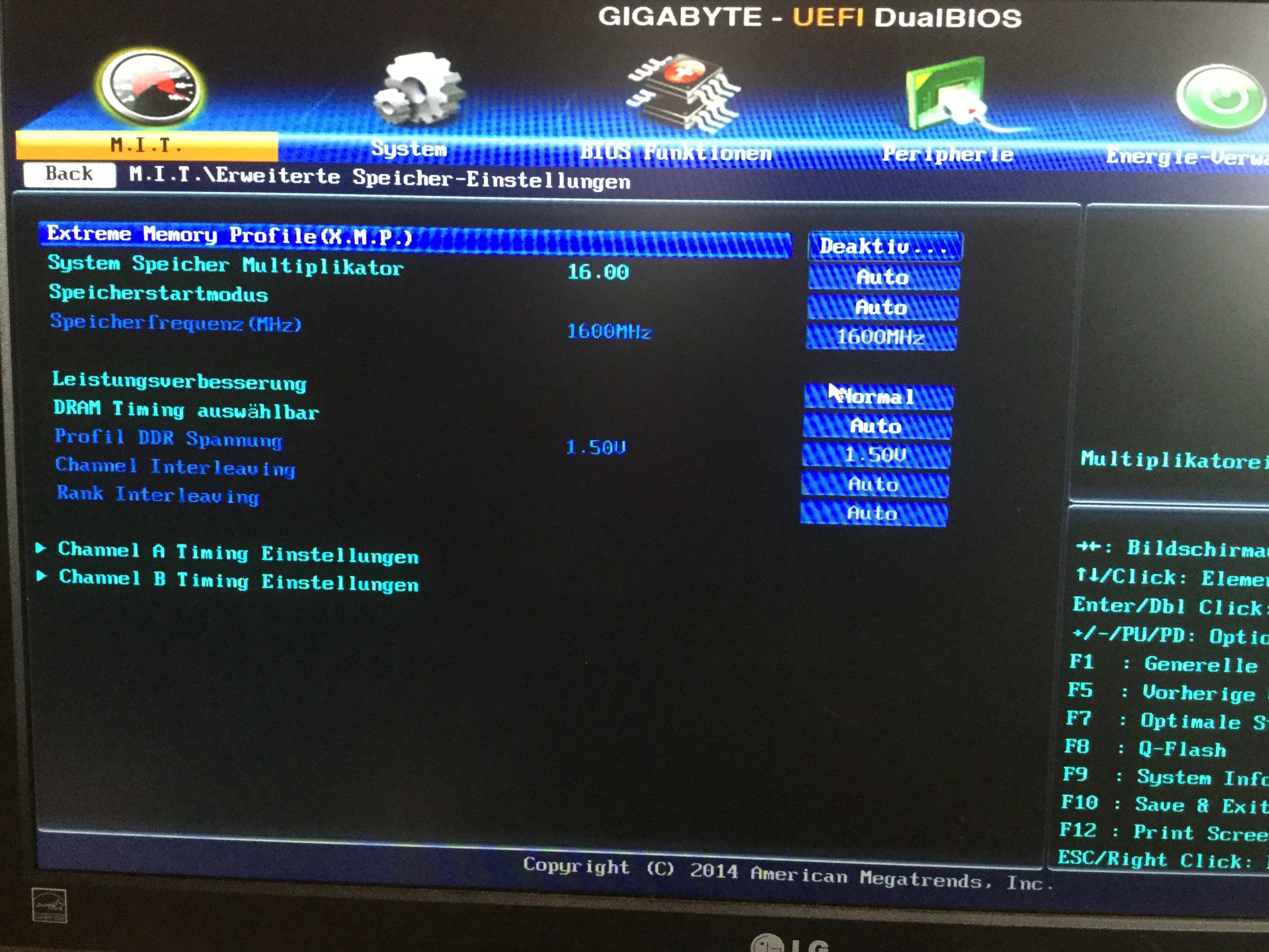

Und bei den Einstellungen die ich zum RAM finden konnte stand auch alles auf Auto (kenne mich im Bios nicht sonderlich gut aus):
Ja hmmm,
da fällt mir nur noch das ein:
-Ram Werte im Bios fest einstellen (Könnte für einen Laien problematisch werden)
-Bios updaten (Aber blos nicht in Windows, besser übern USB-Stick direkt im Bios)
Es deutet halt auf Probleme mit der Erkennung der Ram-Timings hin. Zumindest liesse sich das durch feste Ram-Timings bestätigen.
