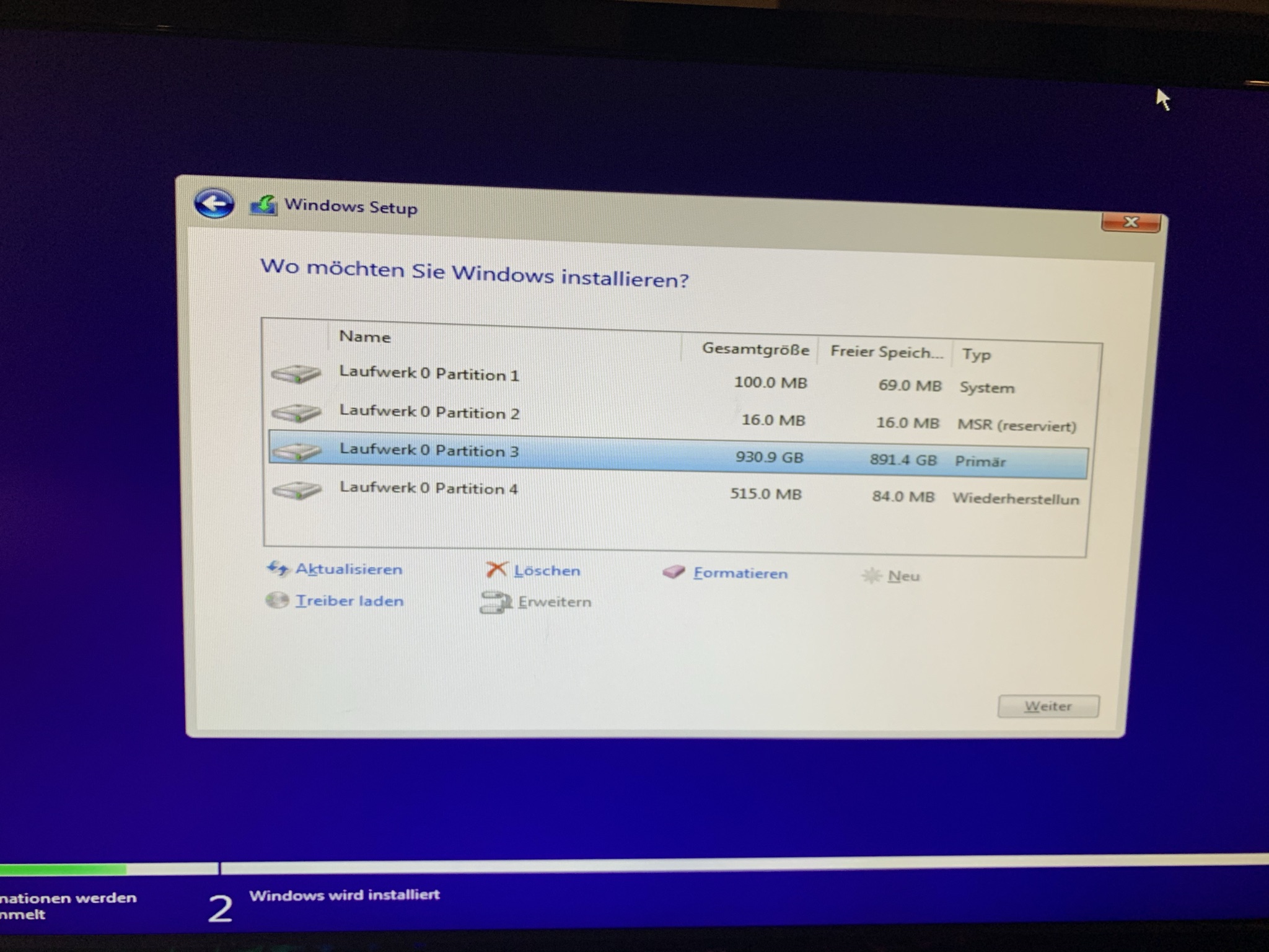

Ich versuche jetzt nochmal Windows neu zu installieren. Kann beim "Löschen" der SSD was schief gelaufen sein, oder reicht es, wenn ich die 3 Partitionen zusätzlich lösche?
Da kann nicht falsch laufen. Ich lösche bei einer Neuinstallation immer alle Partitionen.
So sieht es aus, nachdem ich gerade die Windows Installation vom Stick neu gestartet habe.
Gehe jetzt auf Alle Partitionen und lösche einfach, oder?
