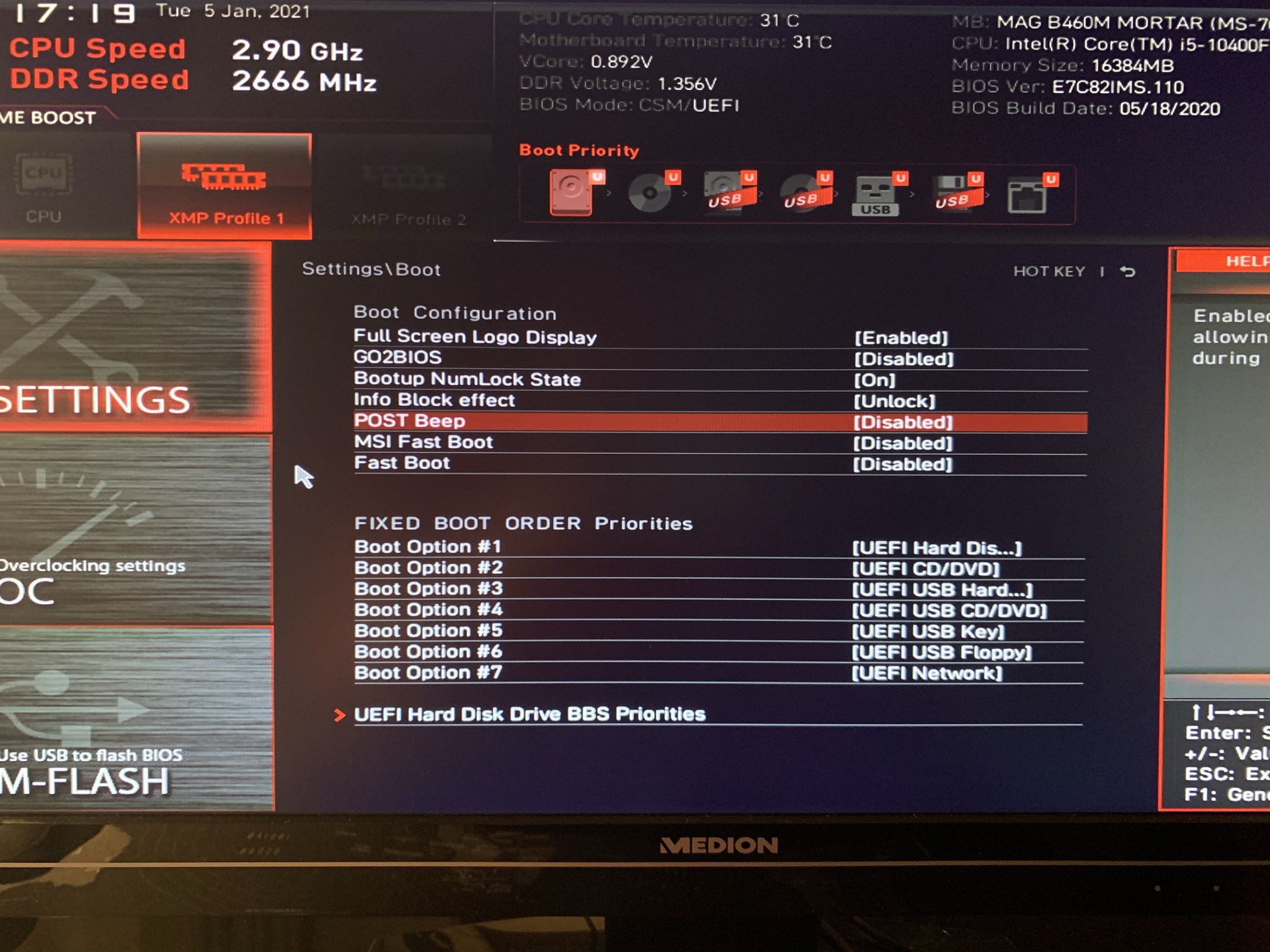

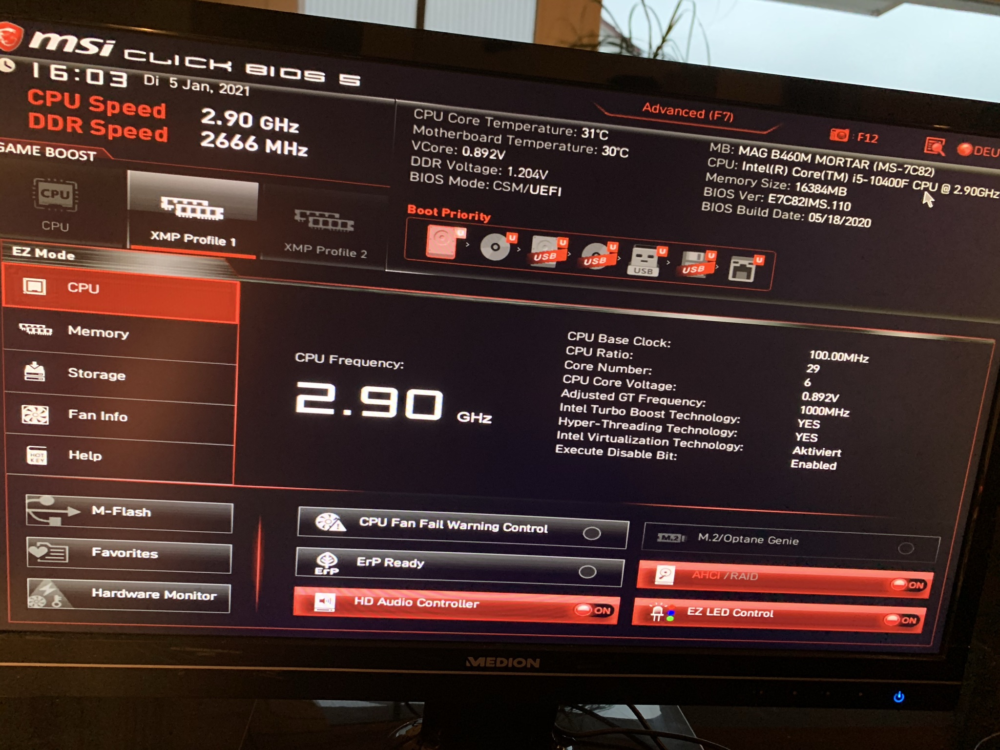

Wenn ich aus- und wieder anmache und F11 drücke, komme ich auch ins Bios vom MB. Dort ist auch eig. alles gelistet. Boot Reihenfolge nennt auch meine SSD wie folgt:
Boot Priority 1: UEFI Hard Disk: Windows Boot Manager (P0:CT1000MX500SSD1)

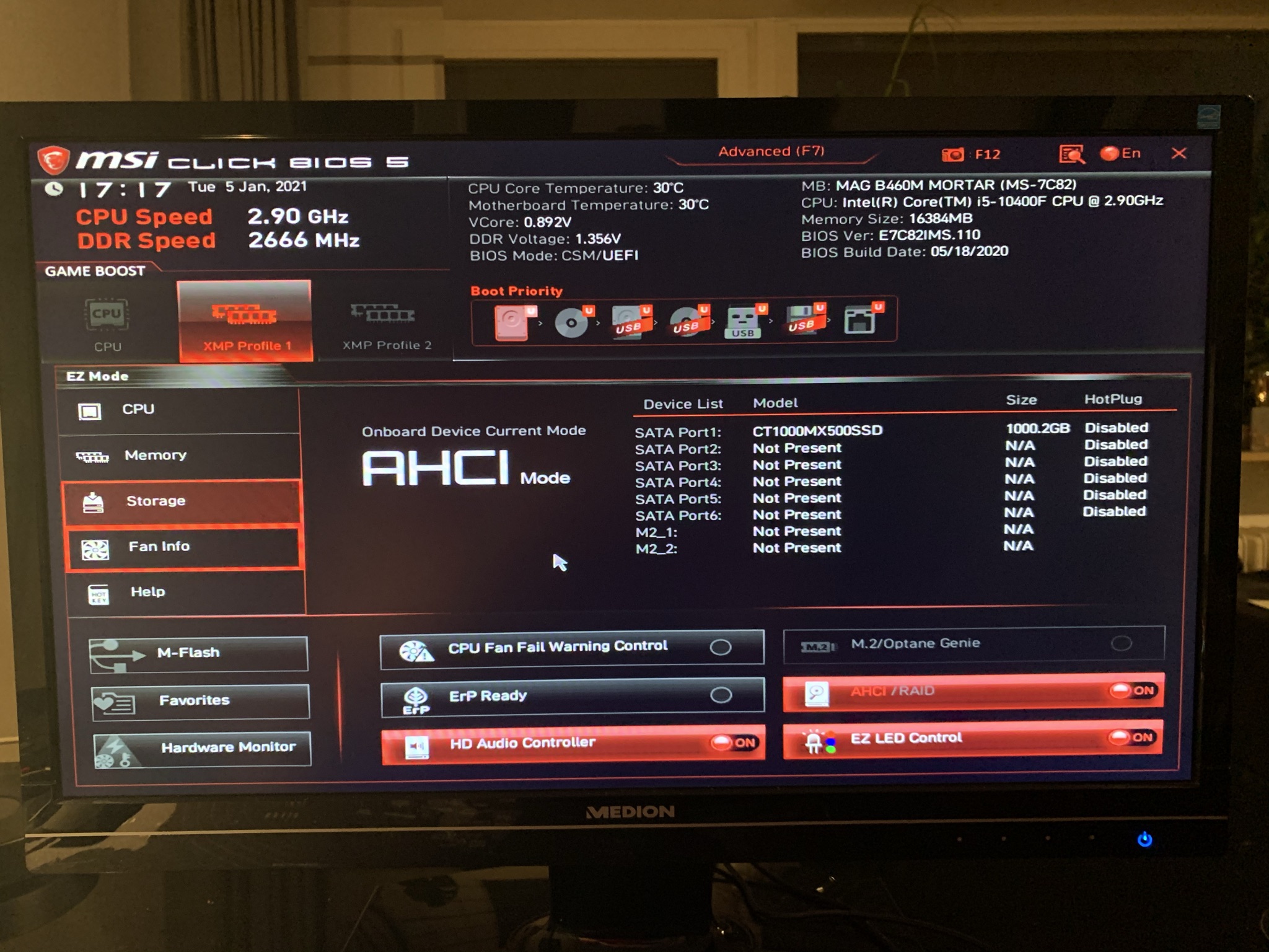

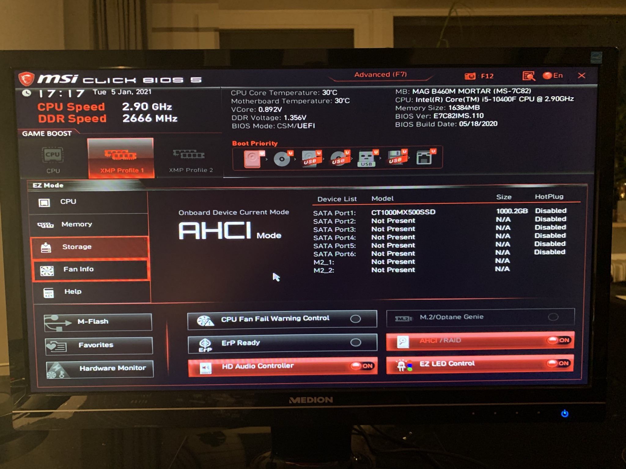

Ich habe zwischendurch den USB Stick, welchen ich für die Windows Installation benutzt habe, abgenommen, ja. Wann das genau war, weiß ich aber nicht mehr.

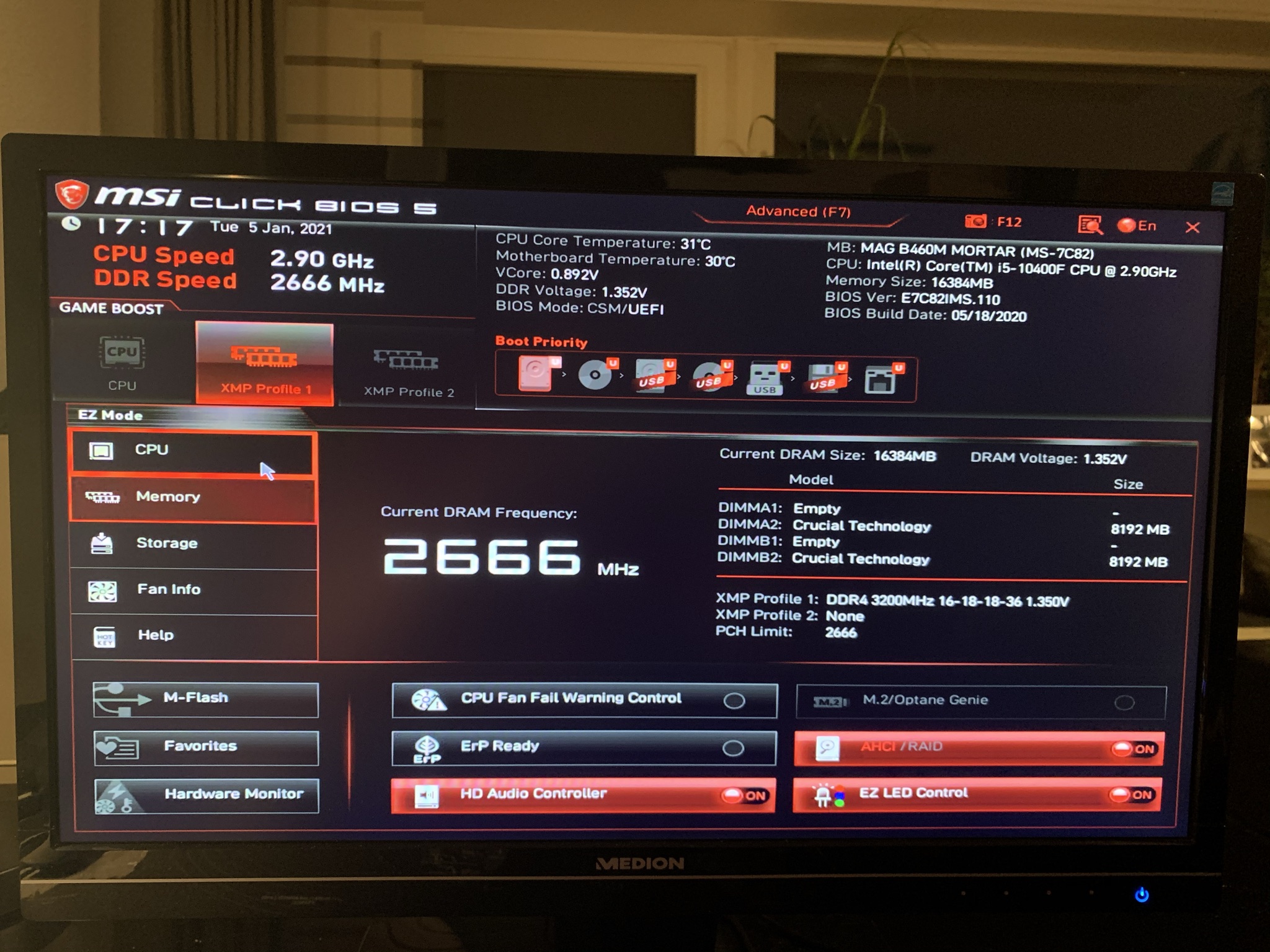

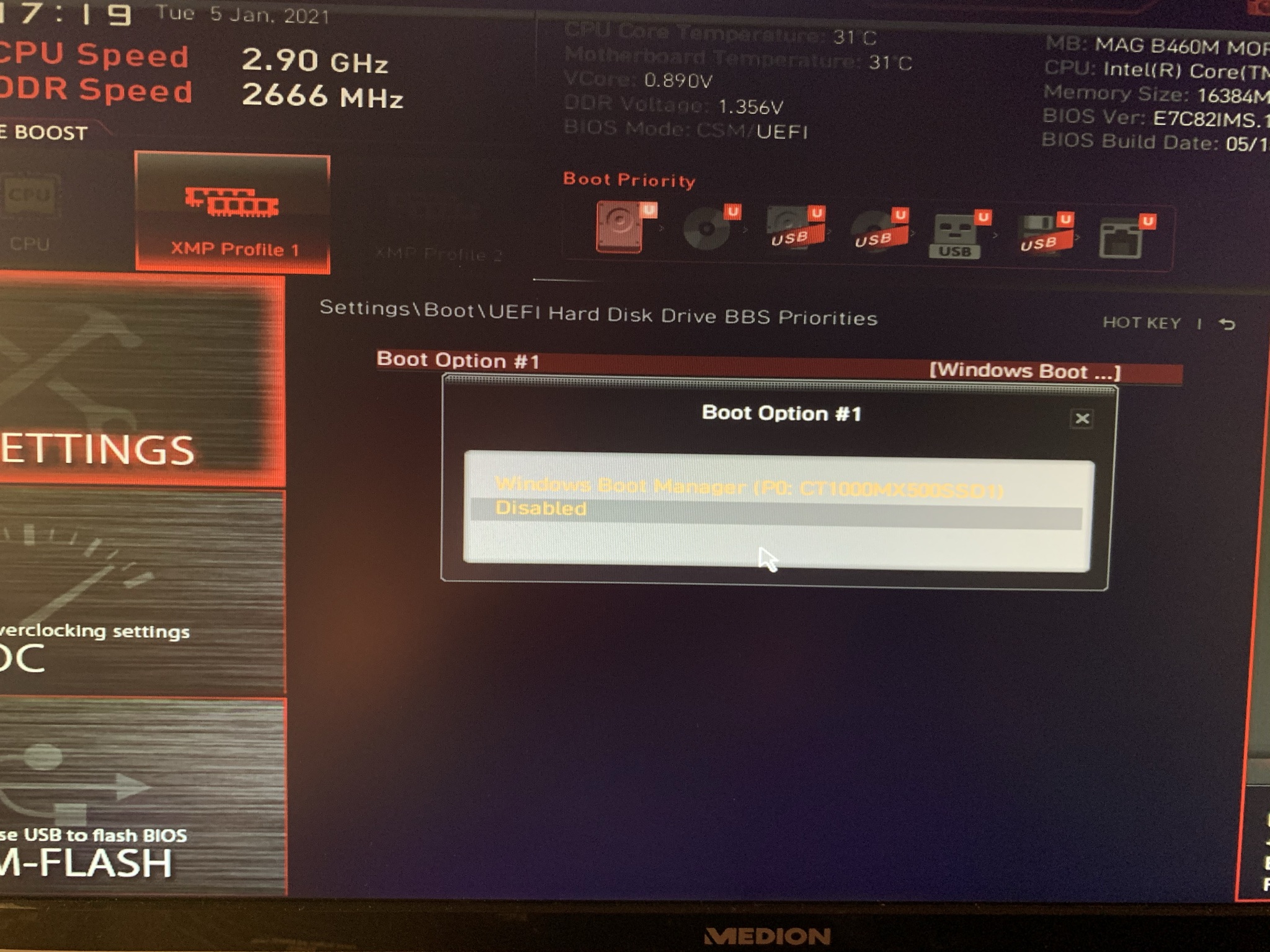

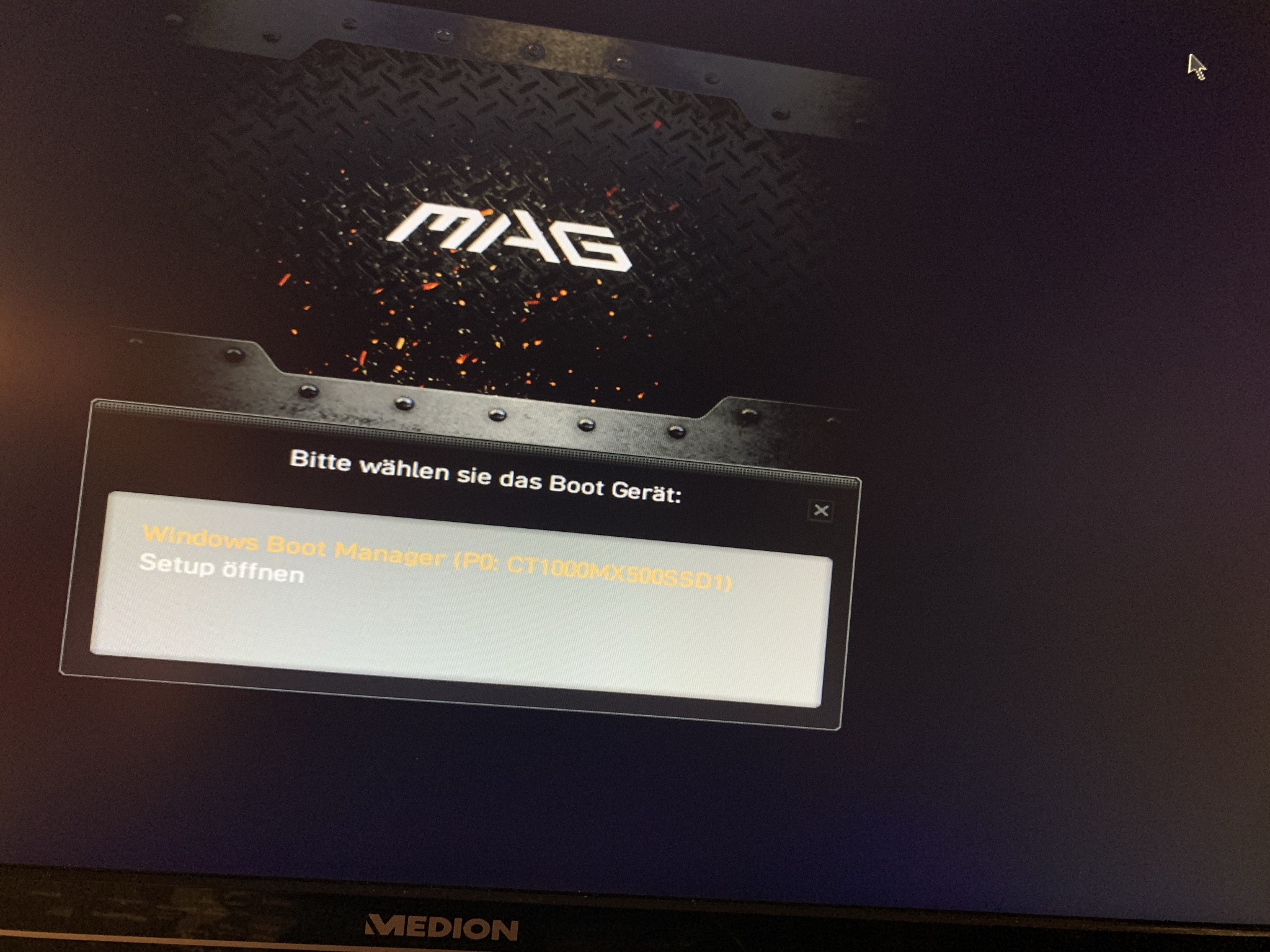

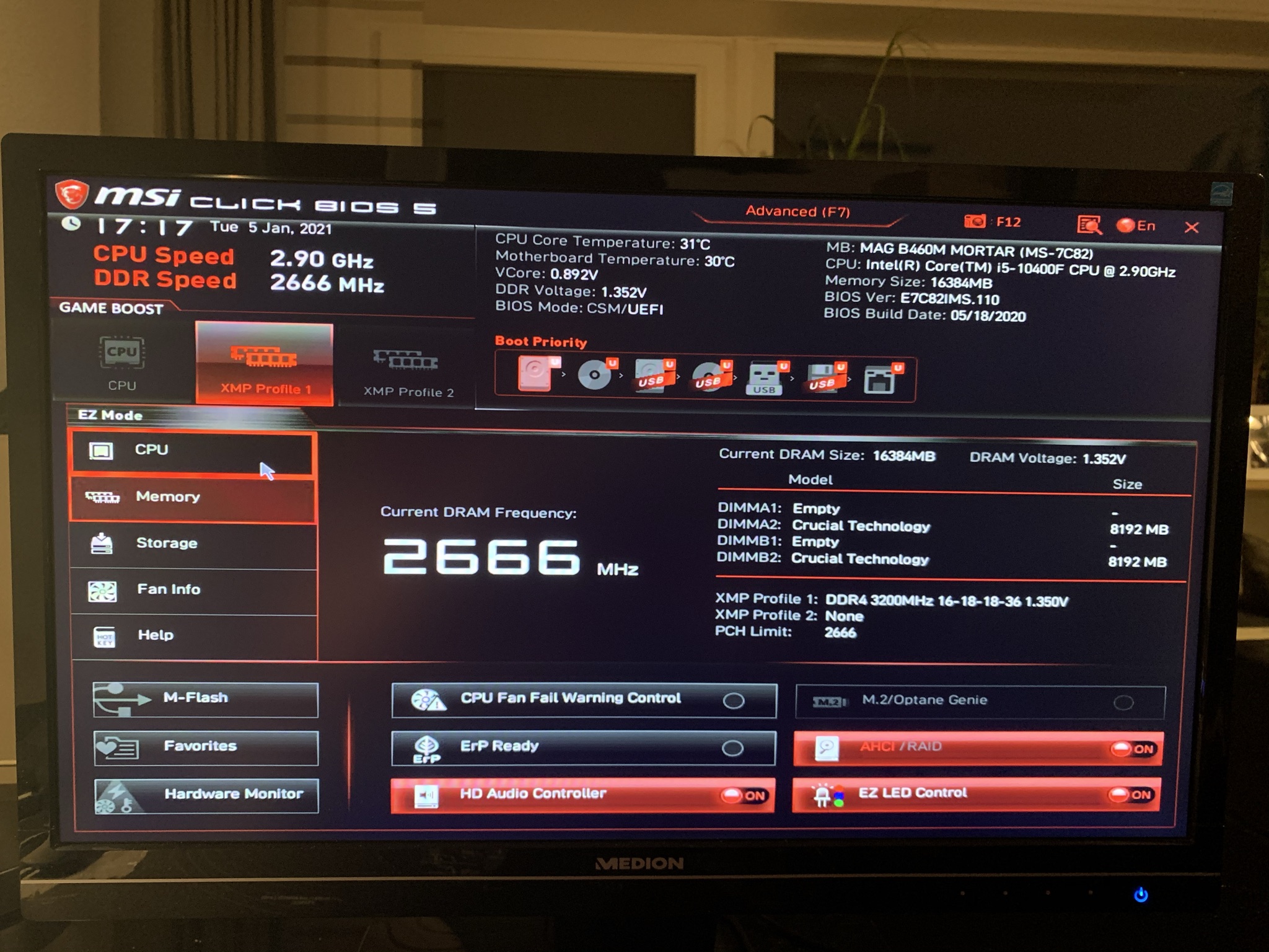

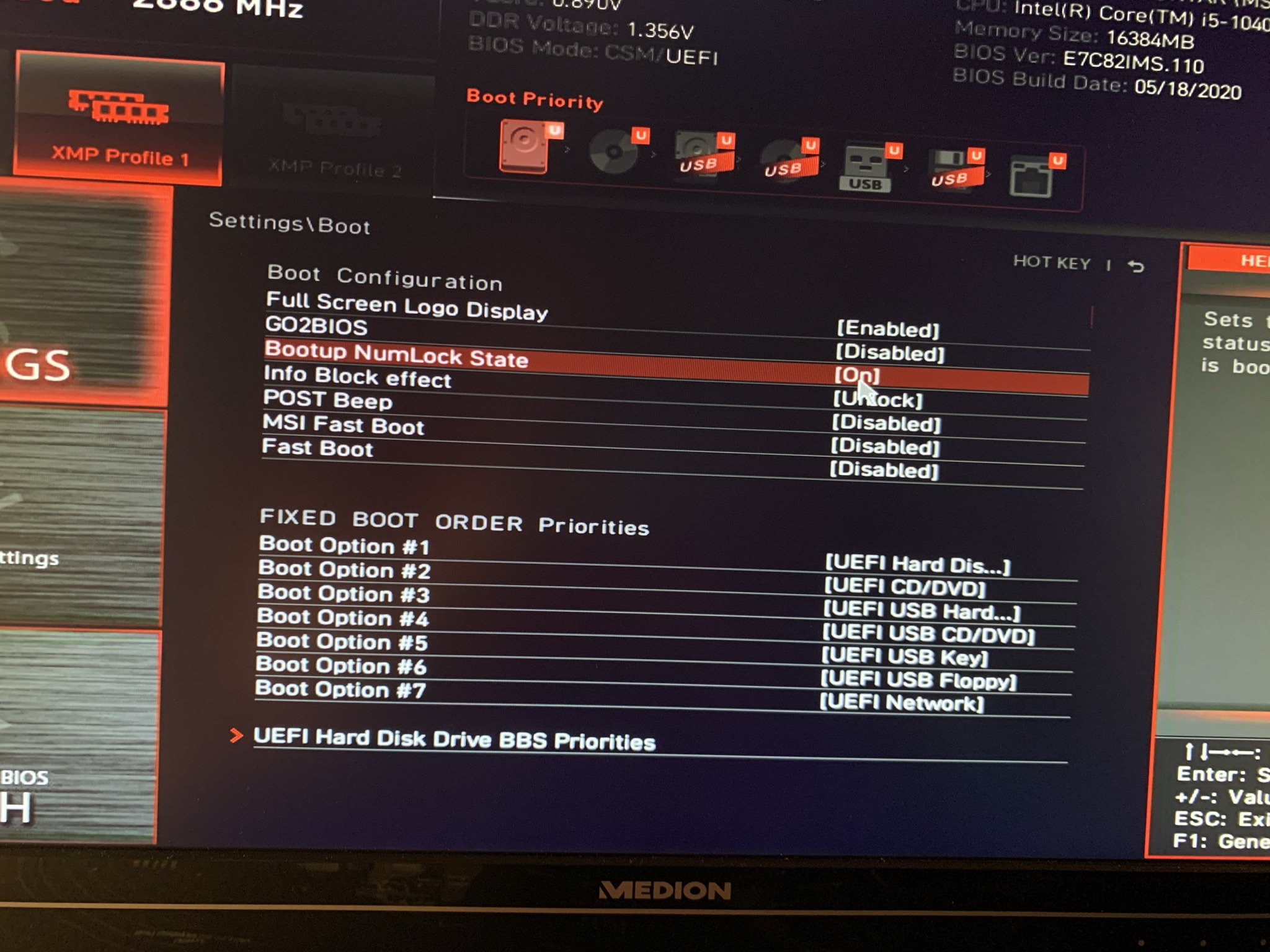

Platte wird im BIOS erkannt, ja. SATA Port 1: CT10000MC500SSD, welche auch in der Boot Priority das erste ist (die rot umrandete Disk).

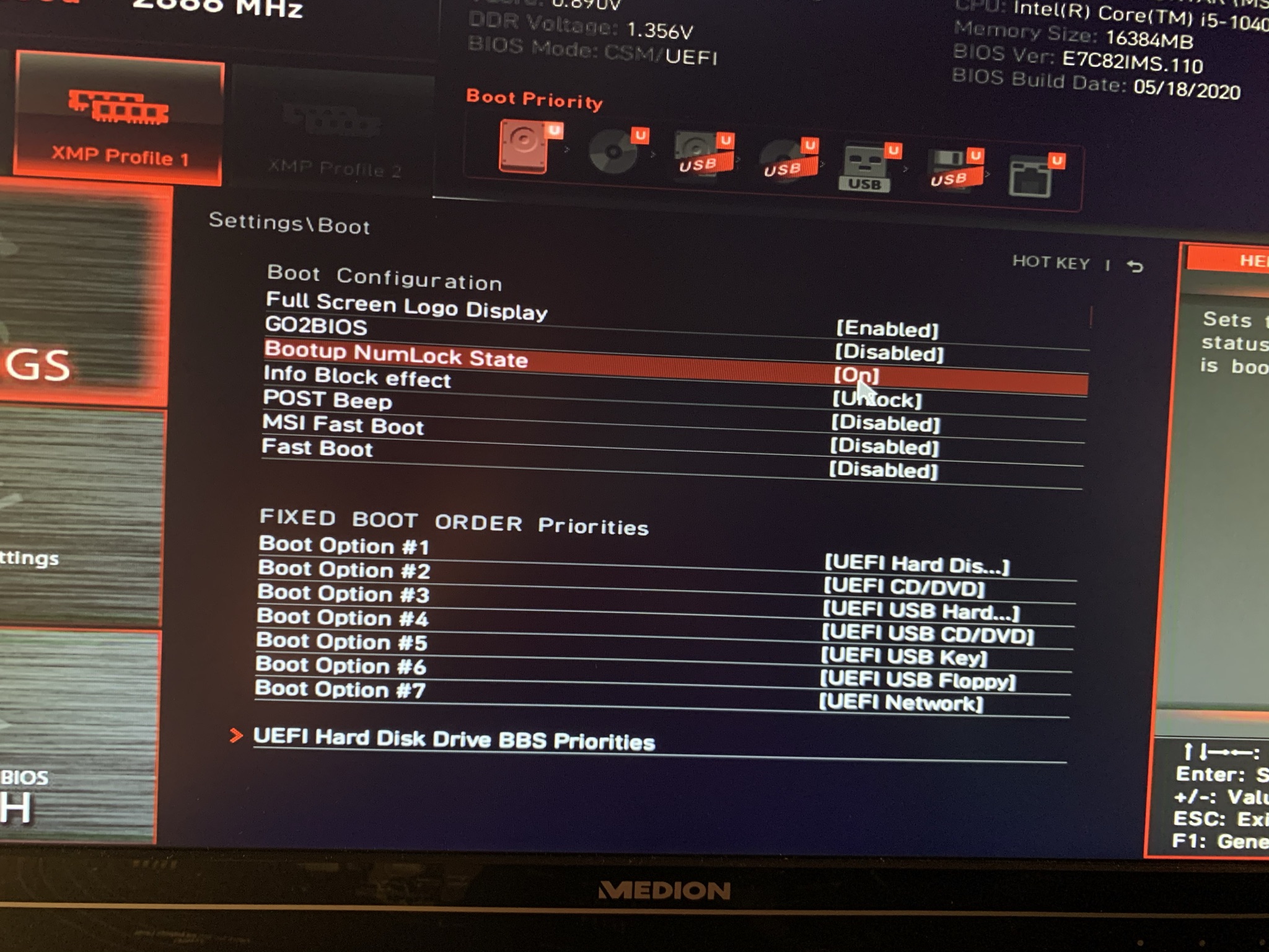

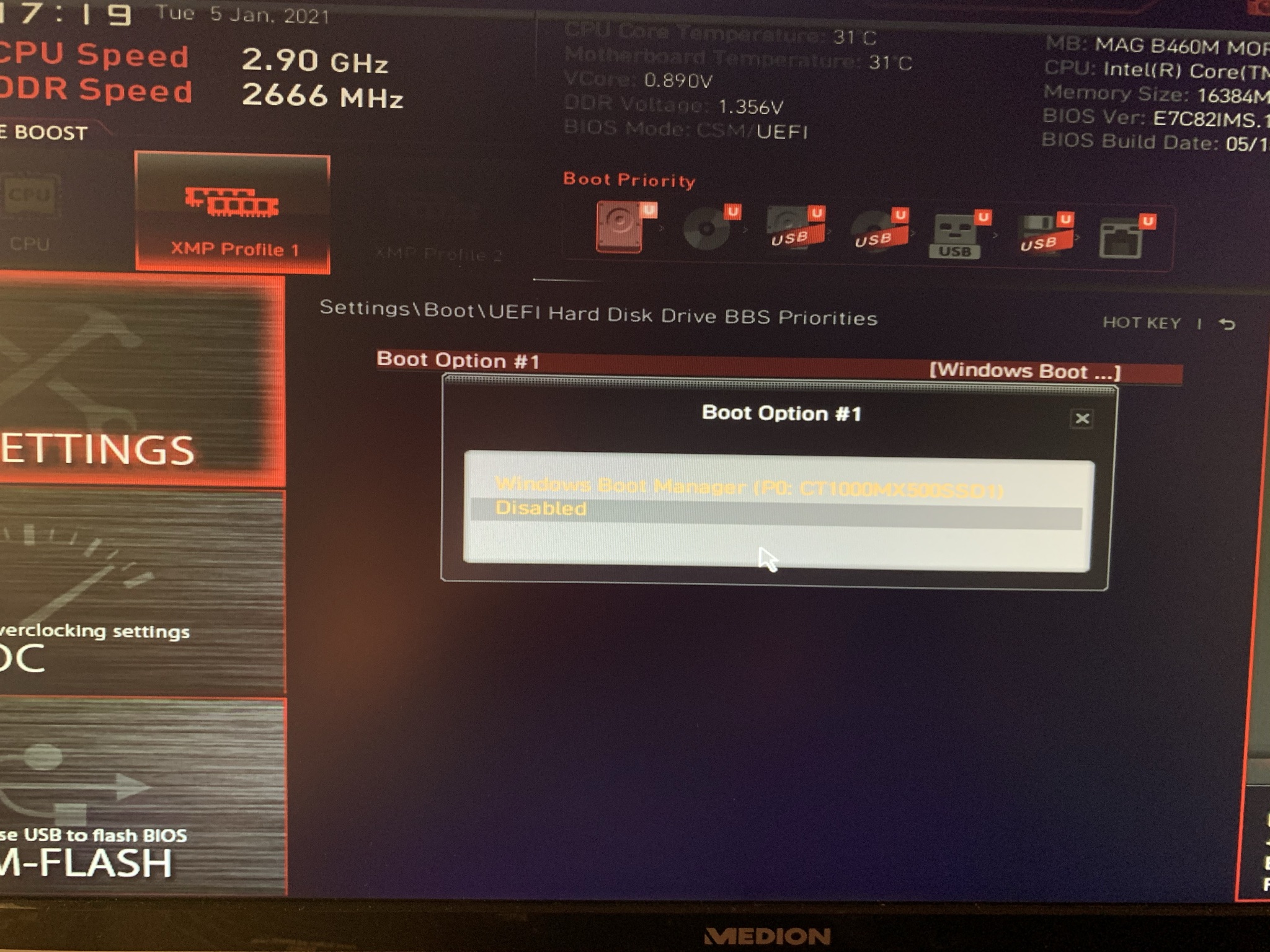

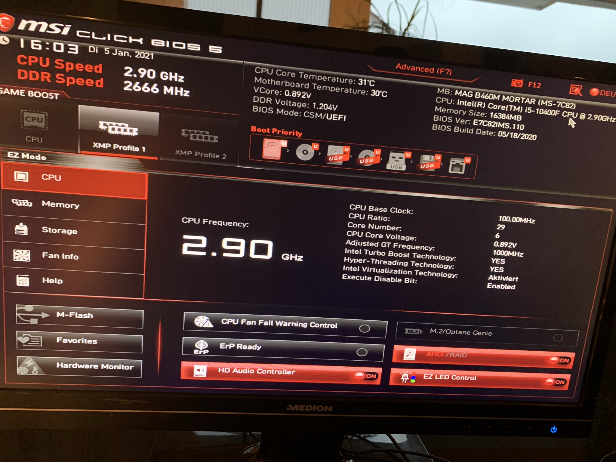

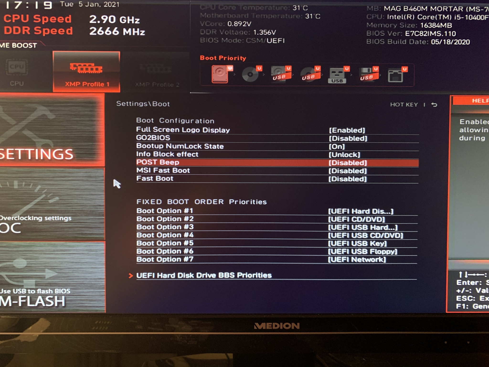

Hier nochmal ein paar Fotos aus den Einstellungen. Ich hatte bei der Treiber Installation den Fast Boot ausgewählt, habe aber schon gelesen, dass es öfter mal Probleme macht. Hab's wieder deaktiviert - Problem bleibt.

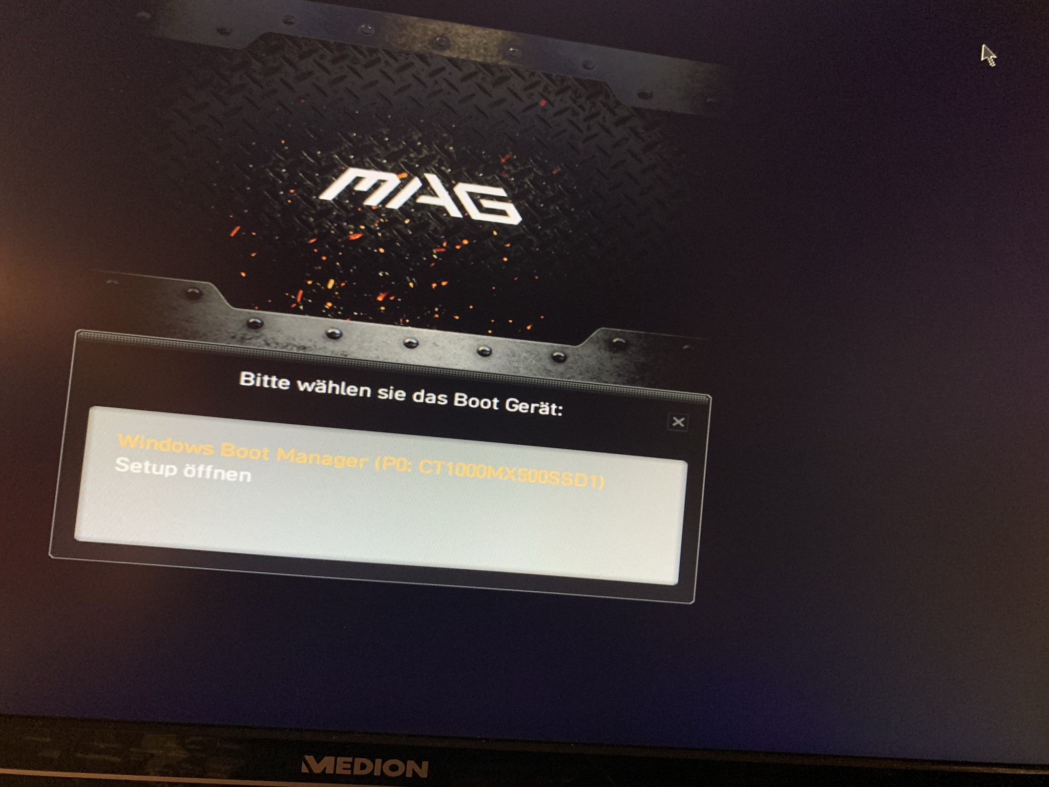

Silver Server schrieb:
Bei Bild zwei sollst Du das Boot Gerät aussuchen. Was hast du da ausgesucht?
Hab beim ersten mal Boot Setup ausgewählt um zu sehen, ob er die Platte nicht bootet (sollte er aber laut Einstellungen ja!?). Habe dann später nochmal versucht und das obere gewählt, in der Hoffnung, dass er Windows bootet , aber nein, passiert nix. Signal beim Monitor geht dann halt auch aus.

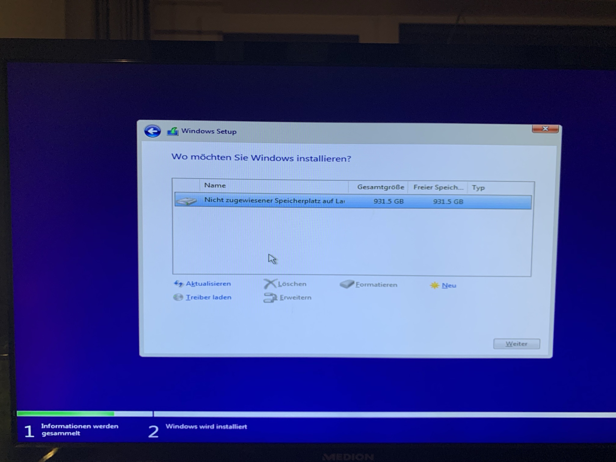

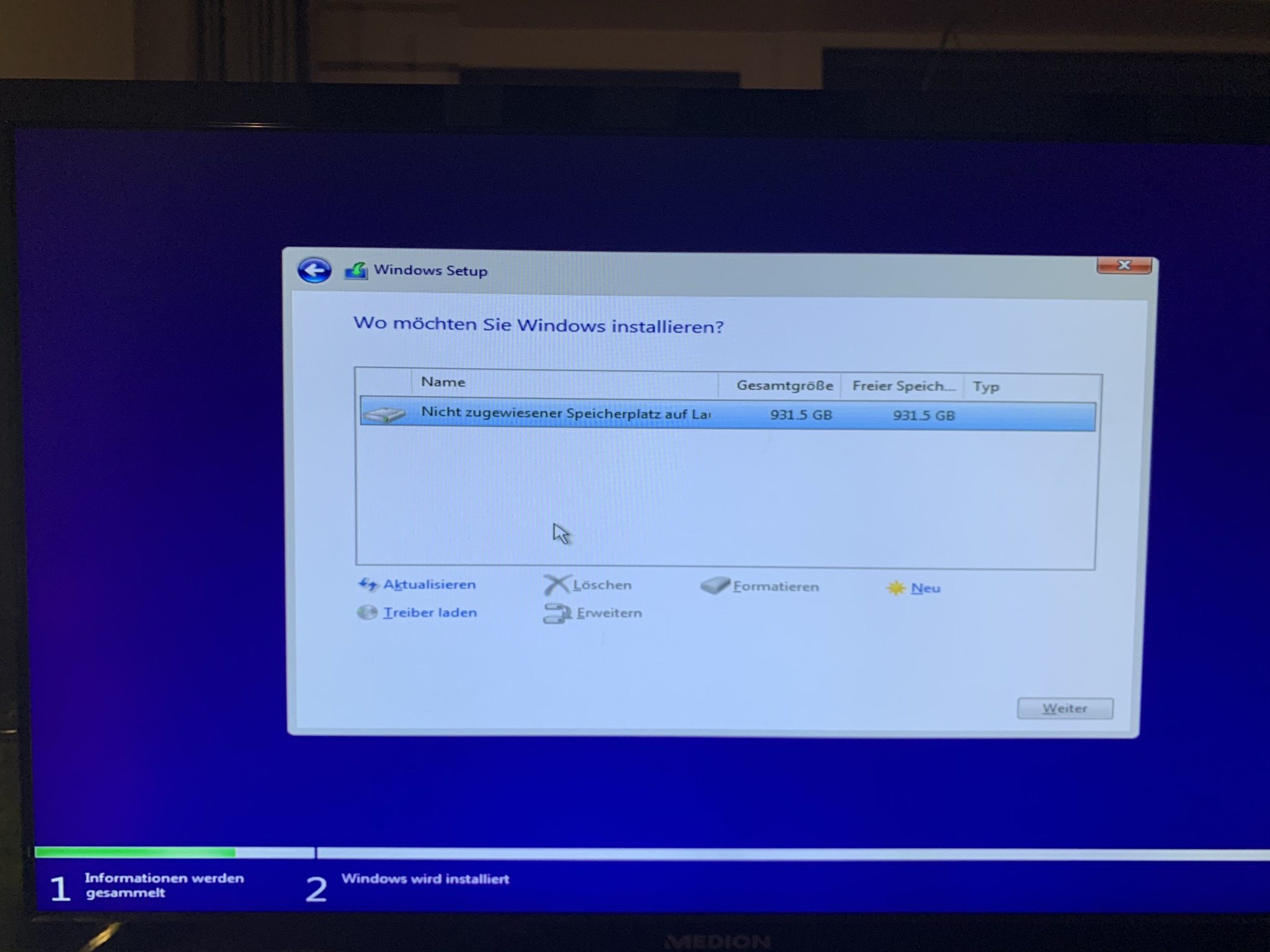

So, Stick is dran, Boot-Reihenfolge im Bios geändert und USB vor Disk geschoben.
Neu gestartet, Windows Setup angekommen, alles dort gelöscht was ging und jetzt bleibt dieses übrig:
das also auswählen und "Weiter"?

An dieser Stelle einfach auf weiter klicken. Den Rest macht das Installationsprogramm. Nur den Anweisungen auf dem Bildschirm folgen.
Reaktionen: Darafox98
