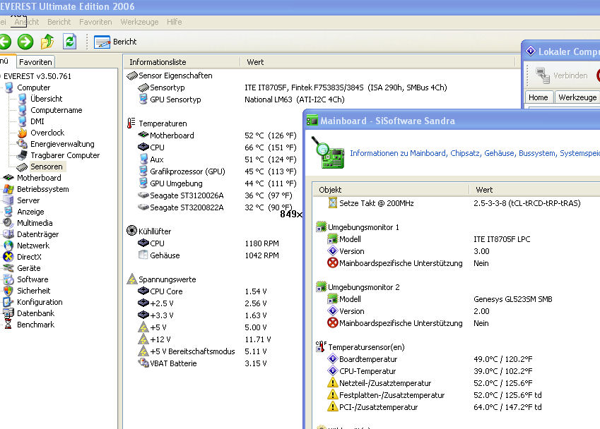

Habe mit Everest und Sandra die Temperaturen
ausgelesen (unter Idle). Bei Everest zeigt sie 64°
und unter Sandra nur 39°. Welche Anzeige stimmt
nun ?
erstmal was für eine cpu hast du?
lies die temperaturen mal mit coretemp aus. wenn das nicht funktioniert dann mach einen neustart und geh in bios und schau da.
MFG

Hi!
Normalerweise wird als CPU - Temp. die Thermodiode ausgelesen. Wenn ich mich recht entsinne, war bei Deiner CPU doch was mit dem "Engineering Sample", richtig? Vielleicht ist die fehlerhafte Anzeige darauf zurückzuführen.
Was die Temperaturen angeht, 39°C im Idle ohne Cool&Quiet könnte schon angehen. Wäre aber trotzdem recht hoch, wie ich finde. Was für 'nen Kühler hast Du denn drauf?

Ja nee, ich meinte eigentlich den Wert von Sandra aus Deinem ersten Post.
Ich denke einfach mal, der Kühler sollte reichen.
Die Reihenfolge der Temperaturen im BIOS muß aber nicht zwingend die gleiche sein wie in den Programmen.
Alles in allem finde ich die Temperaturen recht merkwürdig. Hast Du die Möglichkeit, ein elektrisches Thermometer mit Fühler zu bekommen? Wenn ja, dann meß doch mal die Temp. am CPU - Gehäuse bei. Ist zwar auch nur ein Anhaltswert, aber wohl aussagekräftiger als die widersprüchlichen Ergebnisse der Programme...
Gruß, Andy
