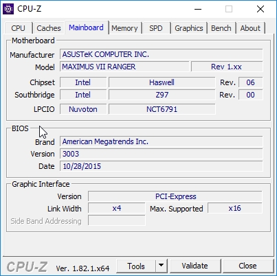

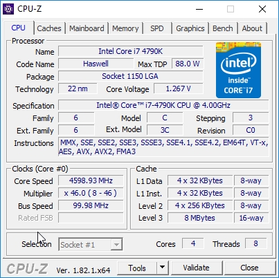

Dan Poste bitte mal Screenshots von CPU-Z von (CPU und Mainboard) bitte.
