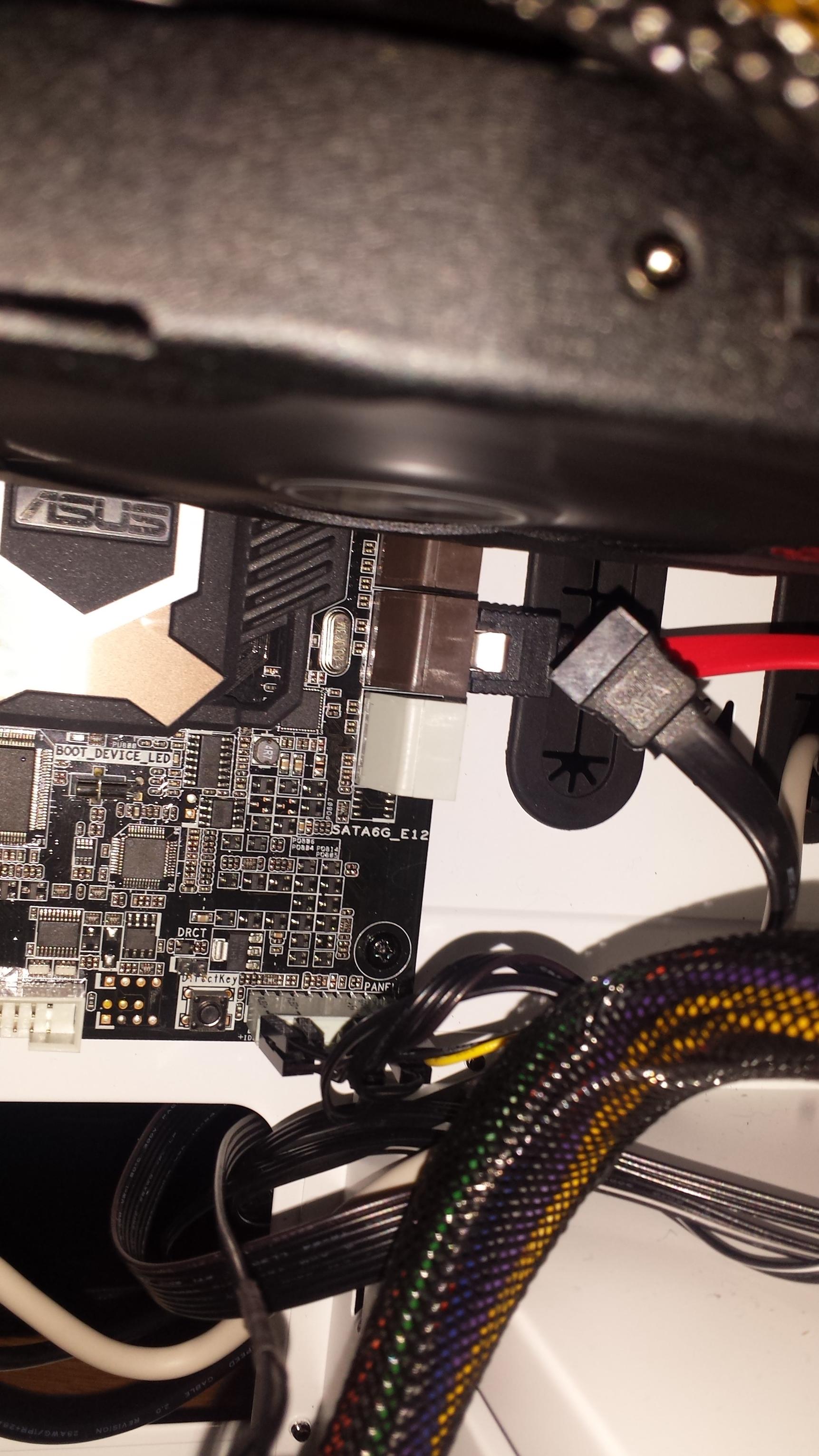

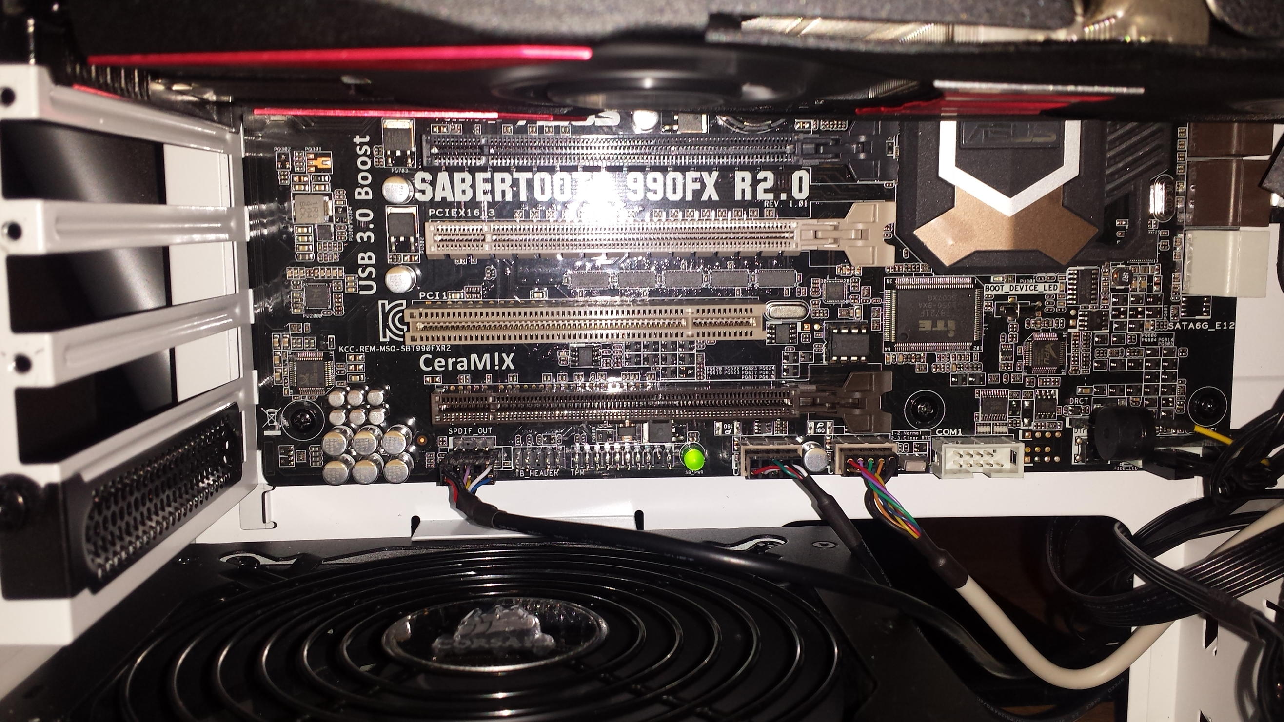

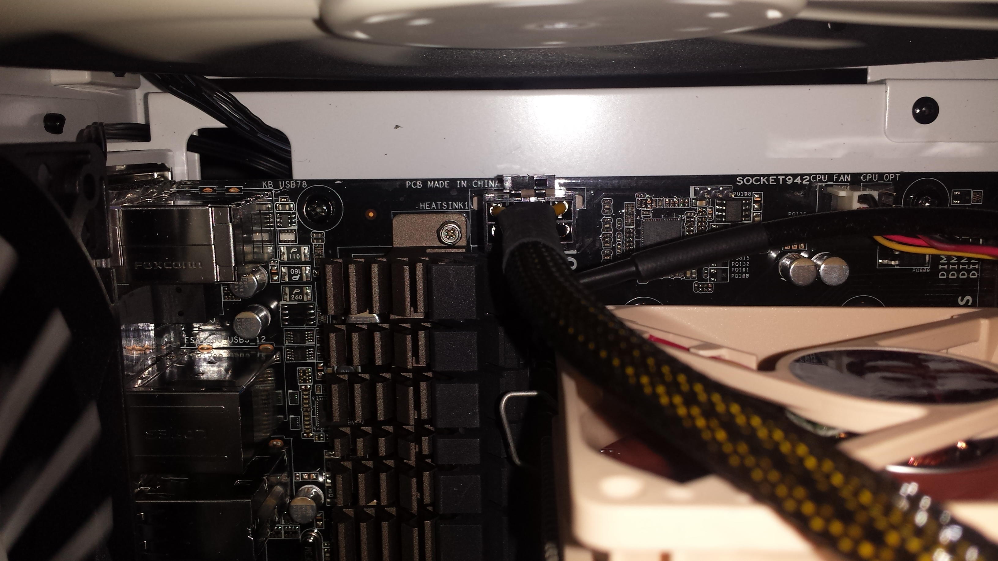

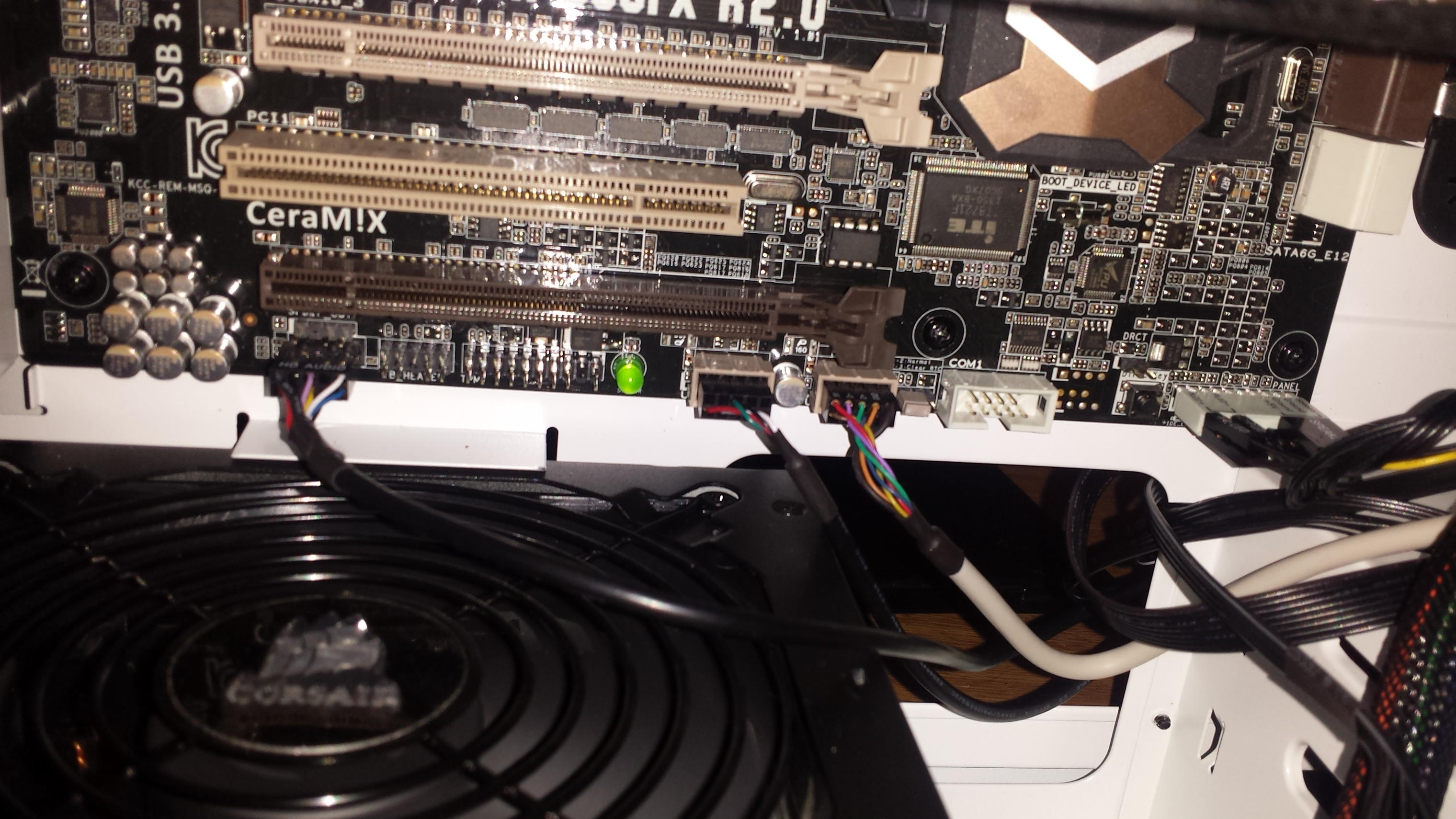

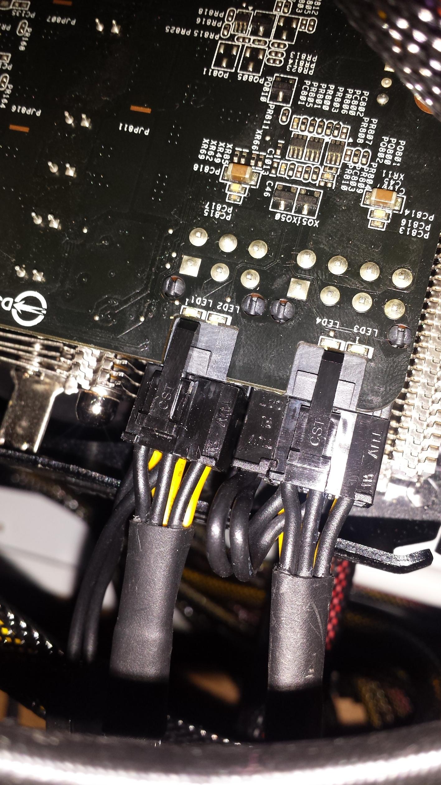

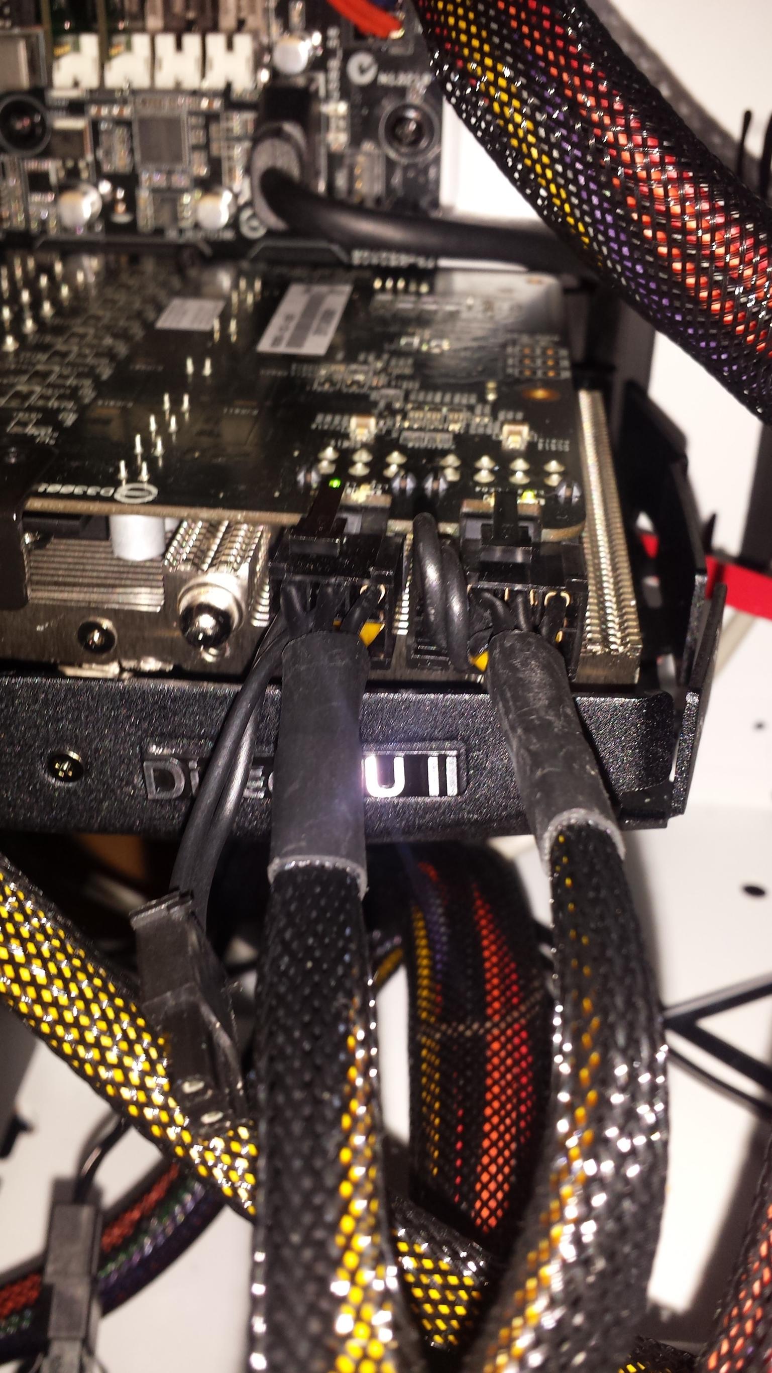

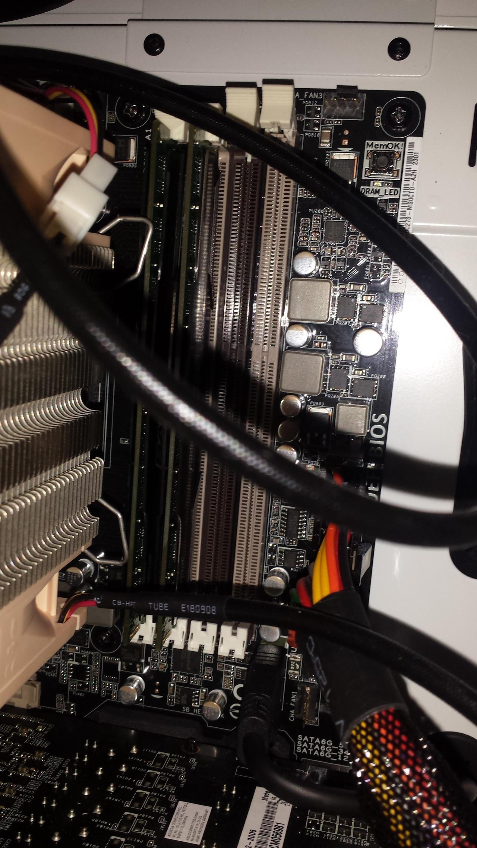

Also ich habe mal ein paar Bilder von meinem Innenraum gemacht.
Die Graka ist jetztmit einem 6+2 pin und einem 6 pin jeweils von nem eigenen strang angeschlossen. Beide Leuchten an der graka zeigen grün.
wie ich das sehe ist ein Abstandshalter nicht mehr richtig mit dem gehäuse verschraubt. schlimm?
Batterie rausnahme half nichts.
Ja die Festplatte ist unformatiert von meinem alten Rechner. ( aber das kann ja nicht der Grund sein wieso der Moitor kein signal bekommt oder?)
so wie es jetzt verbaut ist. kommt KEIN piepton.
Grüße
Lade die Bilder nochmal als Anhang hier im Forum hoch...auf Klick kommt nur ein Downloadlink, für mich suboptimal.
ok, ich hab was.
Packe das erste Speichermodul in die LETZTE Speicherbank und versuche danach zu starten.
Hoffe so ist es richtig

Alles passt so wies sein sollte, außer Bild 4 (wie schon beschrieben) nicht.
steck alle laufwerke mal ab (nur datenkabel) und starte, sollte es mit dem riegel umtauschen nicht funktionieren. es muss das p.o.s.t und das bios kommen... falls nicht ist entweder ein kabel falsch angeschlossen, oder das mainboard/cpu ist defekt

Wo fehlt der Abstandshalter denn genau ? Vllt hat sich auch ein Arbeitsspeicherriegel "verabschiedet".
In der ecke beim cpu fehlt er. Abstandshalter ist zwar mit der schraube verschraubt jedoch nicht mit dem gehäuse. Ka wieso.
Wenn ich beide ram riegel entferne, müsste ich bei einem korreckt laufenden system ein monitor bild bekommen?
