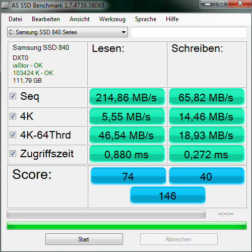

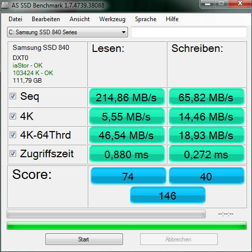

Hab jetzt mal den ersten SSD Benchmark genommen den ich finden konnte:
Sehr schwache Werte. Poste bitte mal den Screen von CrystalDiskInfo (die Portable Standard Edition reicht und ist frei von Werbung), ziehe aber bitte das Fenster soweit auf, dass alle Attribute und auch die Rohwerte vollständig sichtbar sind.
Schreib auch mal was zum Rechner, vor allem welche Mainboard Du hast und benche auch mal im Abgesicherten Modus von Windows.

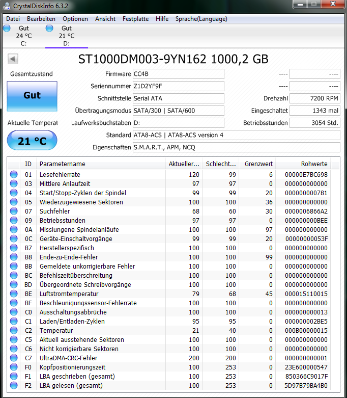

Hallo Holt!

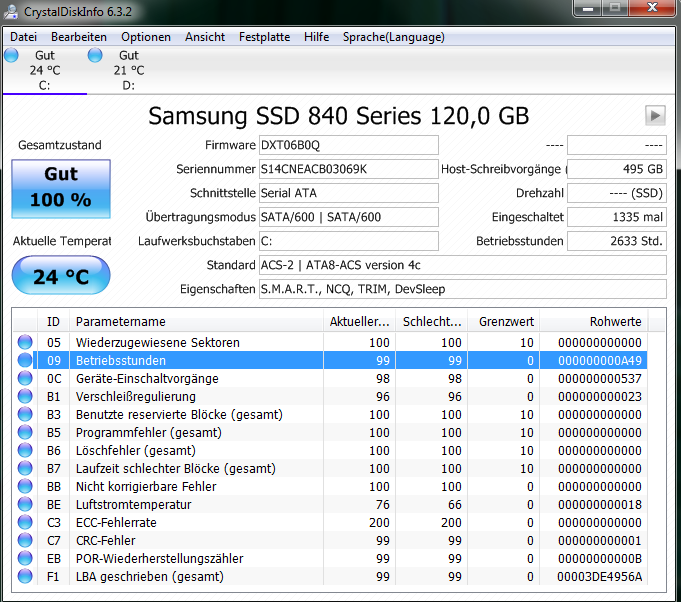

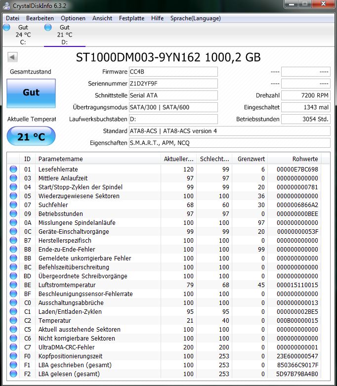

Hier die Werte von Crystal Disk Info zur SSD und zur HDD:

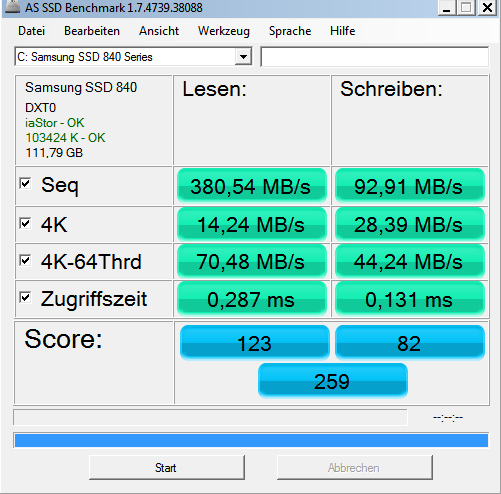

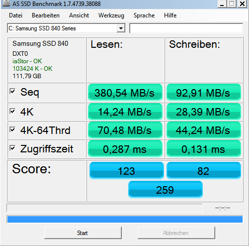

Hier die Werte von AS SSD im Abgesichertern Modus:
Ist das normal, dass die Werte teilweise fast doppelt so hoch sind wie im normalen Modus?

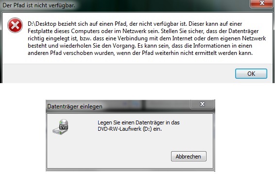

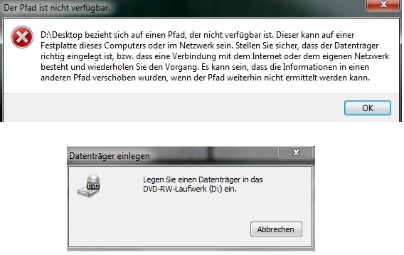

Jetzt hab ich allerdings das nächste Problem. Ich krieg bei fast allem was ich mache (Bilder speicher, Programme öffne, "Arbeitsplatz" öffne) die folgenden Fehlermeldungen:
D: war glaub ich vorher die HDD und E: war das Laufwerk.. jetzt sind die beiden vertauscht und irgendwie funktioniert nichts mehr.. was kann ich da machen?
Jo die HDD hat einen neuen Buchstaben und alle Programme die damit verknüpft sind kennen sich nicht mehr aus. Probier mal "Datenträgerverwaltung"("Festplattenpartition erstellen oder formatieren" in der Suche eingeben) aber sichere vorher mal lieber deine Daten, bevor du hier versehentlich formatierst oder sowas. Hier müsstest du den Buchstaben und Laufwerksname einstellen können.
Ich tippe mal drauf, das warum auch immer, irgend ein Treiber von Windows installiert wurde für die HDD(vielleicht auch durch das Win Update) das hier arg Probleme gemacht hat und das ganze System(Sata Controller) blockiert hat.
PS: Datenträgerverwaltung - Aktion - Alle Aufgaben - Buchstaben ändern.

Bei beiden ist der Rohwert von C7 nicht mehr 0, es gab also schon wenigstens einmal Probleme mit dem SATA Kabel. Beobachte mal die Rohwerte von C7 der beiden Laufwerke und wenn sich da einer erhöht, tausche das Kabel des Laufwerks aus.
Das deutet darauf hin, dass eine SW oder die Energiespareinstellungen massiv bremsen und diese SW bzw. die Einstellungen im Abgesicherten Modus nicht aktiv sind.

Das ist schon höchst seltsam, aber außer dem einen Ultra-DMA-CRC Fehler sehen ich nur noch die viele Lade-Entladezyklen, was Du mal über die APM Einstellung in CDI korrigieren könntest. Gehe dazu bei CDI mal auf Optionen -> Erweiterte Optionen und dann AAM/APM Verwaltung. Dort ggf. oben die passende Platte auswählen und dann unten den Regler ganz nach rechts schieben bis daneben der Wert FEh steht und das Fenster oben rechts schließen. Noch mal öffnen und schauen ob die Performance besser ist und wenn ja, dann die AAM/APM Autoverwaltung checken, aber erst nach der Einstellung des Schiebers und unter Optionen "Mit Windows starten" anwählen, denn ohne das CDI läuft und die Autoverwaltung aktiviert ist, gilt die Einstellung nur bis zu nächsten Neustart. Bei Windows solltest Du auch mal die Energiespareinstellungen auf Höchstleistung stellen, wenn das nicht der Fall ist.
Du hast da einige Pfade umgebogen und offenbar sind auch Programme auf der HDD installiert, deshalb ist Windows dann eben langsam, wenn die HDD angeschlossen ist. Besser wäre eine größere SSD zu nehmen und wirklich möglichst alles dort zu lassen und dann nur Daten (Musik, Videos, etc.) die nicht mehr so aktuell sind von Hand dorthin zu verschieben statt die Pfade umzubiegen.
