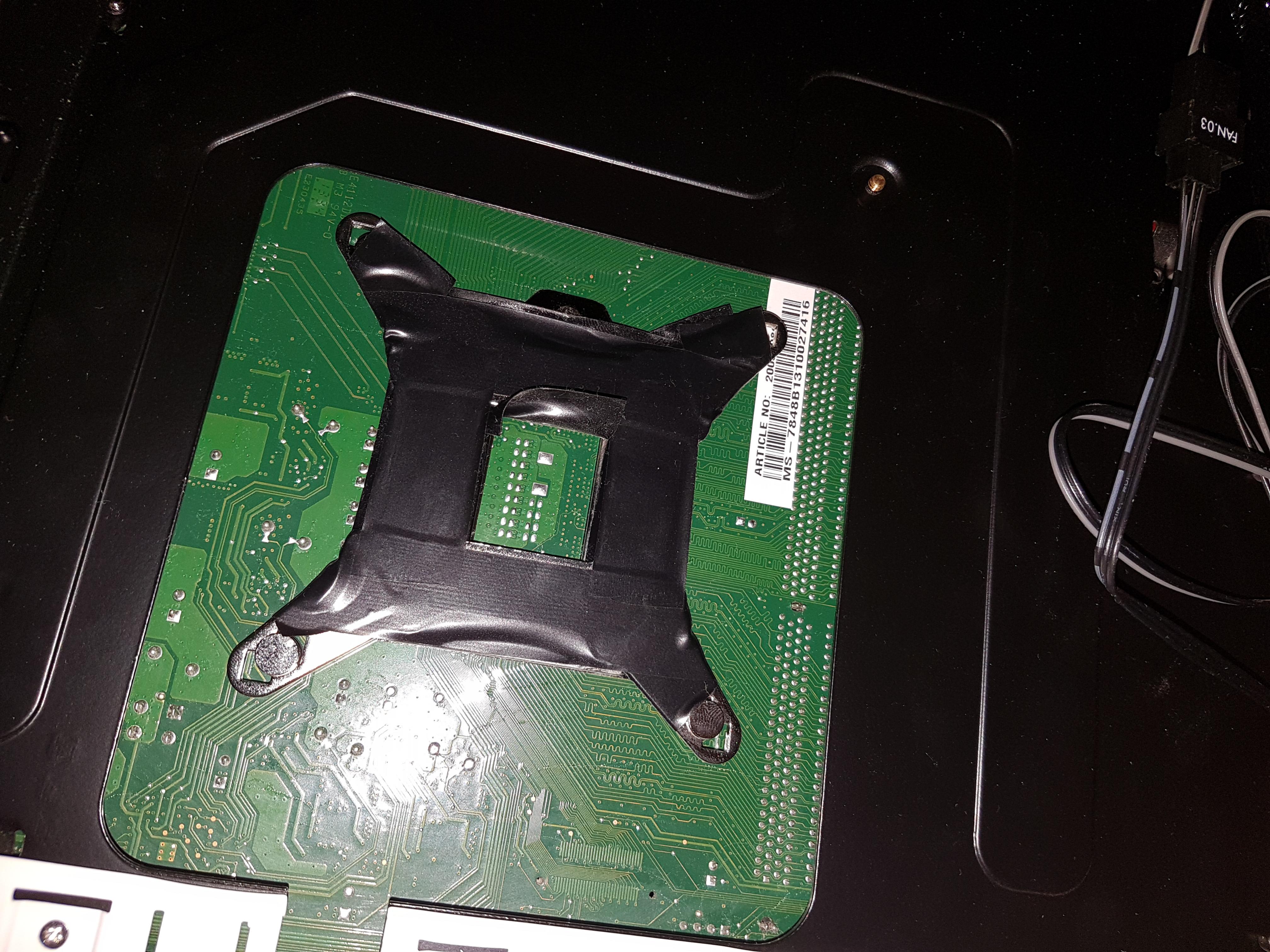

Und ich hatte mein Gehäuse die ganze zeit offen und gestern hab ich es mal wieder zu gemacht. Letztens hatte ich das Problem das er nicht Hoch gefahren ist das lag dann daran, dass die Backplate vom CPU Kühler hinten Kontakt mit dem Mainboard hatte
Komplett verbaute Hardware incl. Netzteil bitte.
Also ich war dann bei nem Kollegen der sich da gut auskennt der hat dann hinten an die Backplate irgendwas drum gemacht das die Backplate nicht an das Mainboard kommt aber ich gucke da jetzt noch mal ob das anstößt

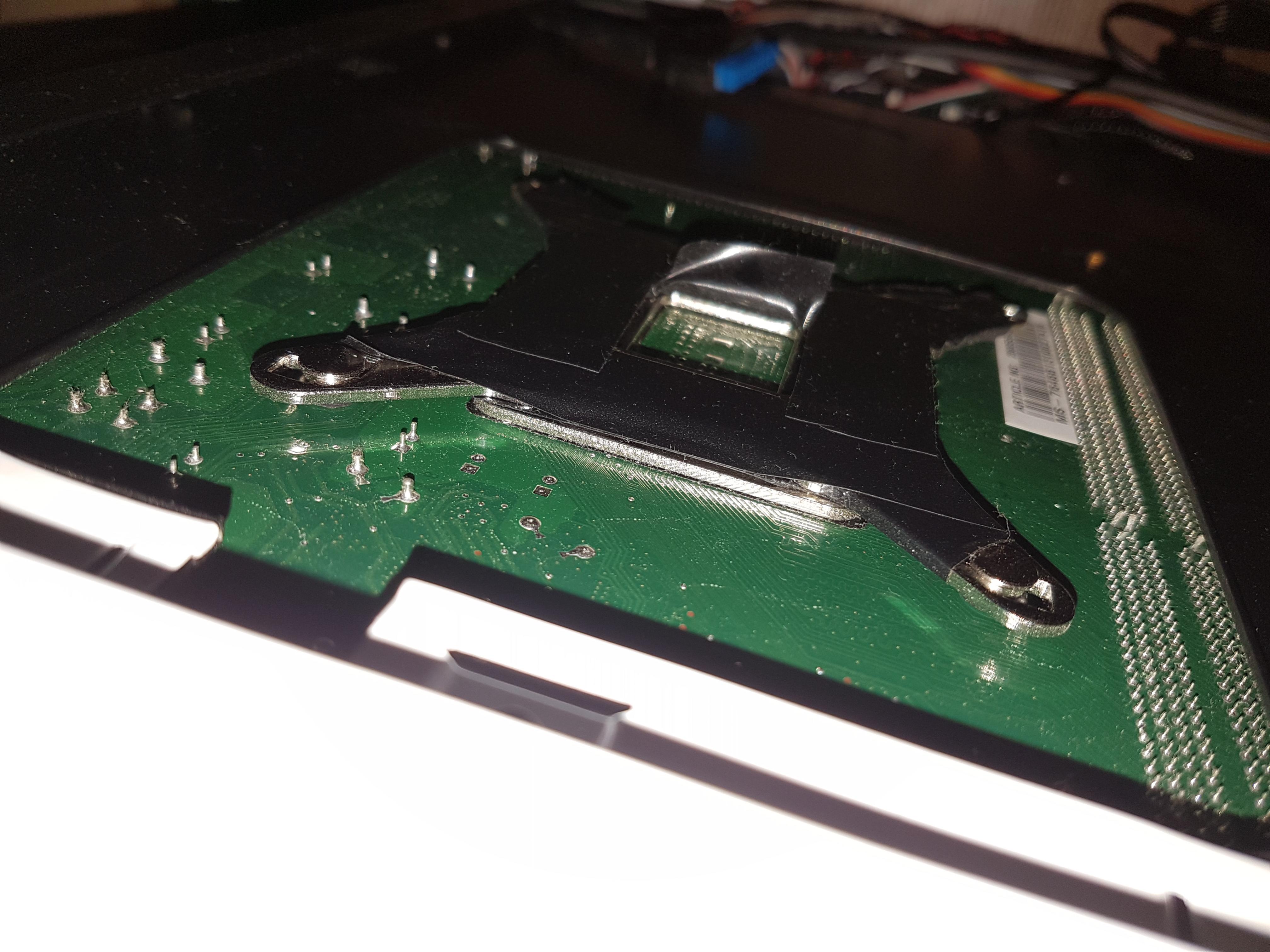

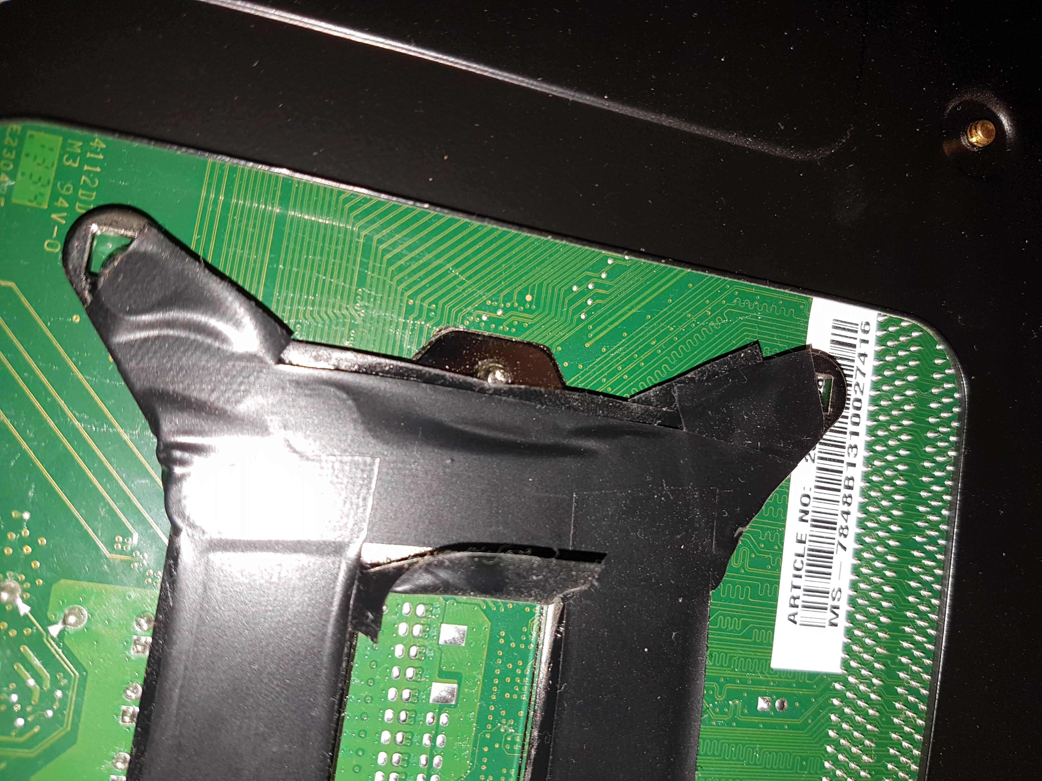

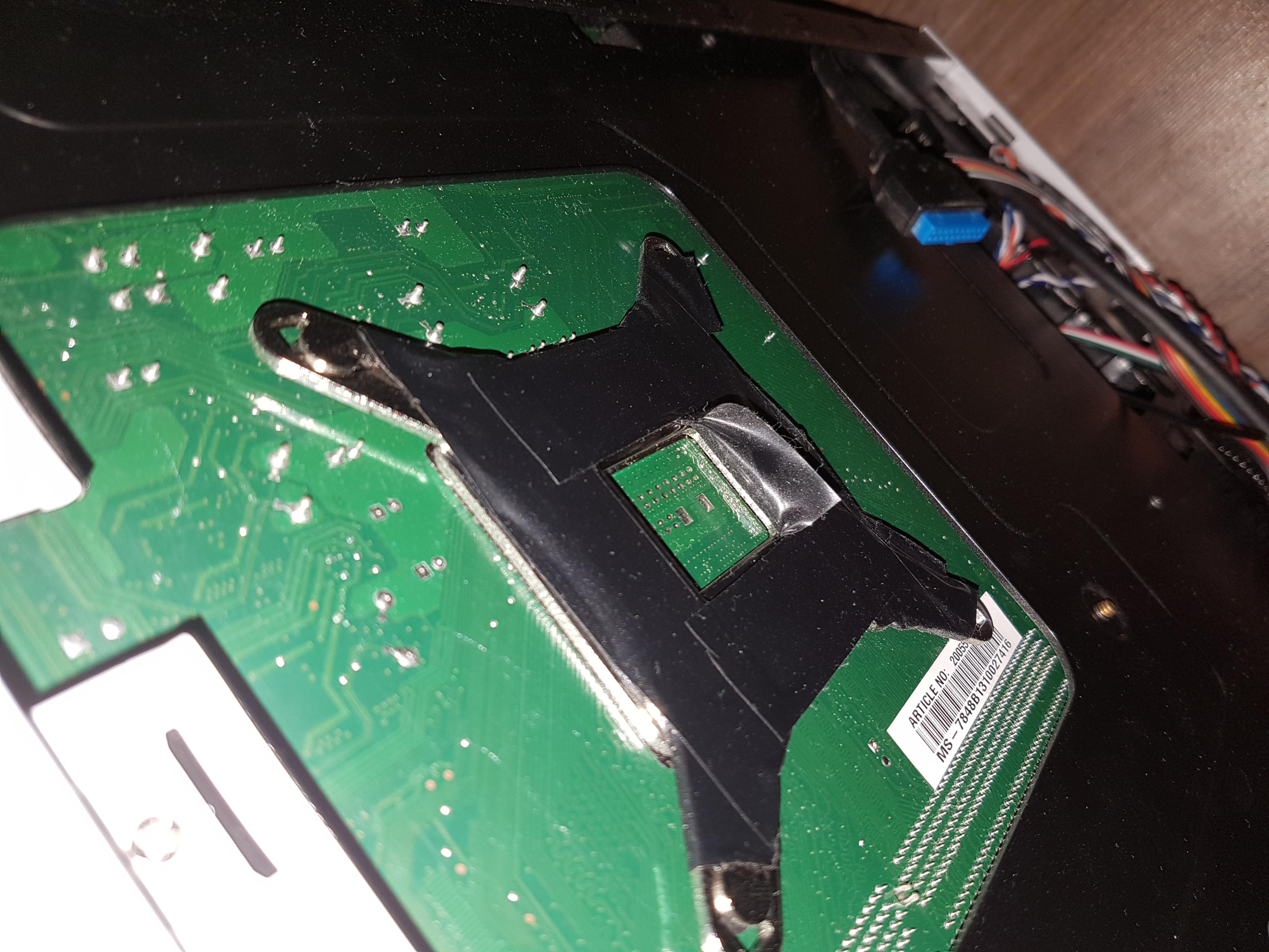

Wenn nicht lade ich gleich mal ein Bild hoch wie das ganze aussieht 20161230_125656.jpg20161230_125702.jpg20161230_125711.jpg20161230_125716.jpg

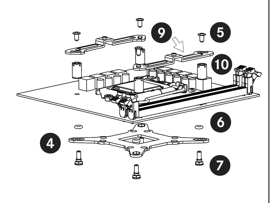

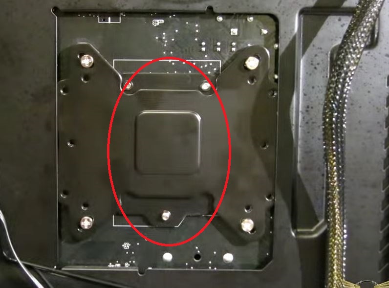

Auf deinem Link (Bild 4/6) ist einmal das schwarze viereck was in die Mitte muss & ich nehme stark an das die 4 ringe muss auch noch dazwischen.

Also wenn man selber mit Tape wickeln muss, damit die Backplate das Board auf der Rückseite nicht kurz schließt, ist definitiv was falsch zusammengebaut würd ich sagen. Sowas hab ich ja noch nie gesehen oO

Da sind ja gar keine Unterlegscheiben zwischen Rückplatte und Mainboard verbaut ... :skull_alt: Da wundert mich gar nichts.
Das "schwarze viereck" auf welches sich Black&White bezieht ist ein Spacer für Sockel 775 -Montage, hier also nicht benötigt.
Für mich sieht das nach den Fotos so aus, als wenn vergessen wurde, die O-Ringe zwischen Backplate unte Mainboard zu plazieren. Diese verhindern den Kontakt zwischen PCB und Backplate.
Sieht schon komisch aus aber Not macht erfinderisch ^^

Sicher? Ich sehe da zumindest auf Bild 2 die Rückplatte, die voll auf der PLatine aufliegt ... Sorry, aber da muss man doch stutzig werden, wenn man Tape benötigt, um da eine Isolation herzustellen. :freak:

Fehlt hier nicht einfach diese Unterlage unter der Backplate, welche Original?! schon verbaut ist ?
Habt ihr die beim Kühlerwechsel abgeschraubt ?
Hier in dem Montagevideo ist auch definitiv noch was unter der Plate bei 3:40min
