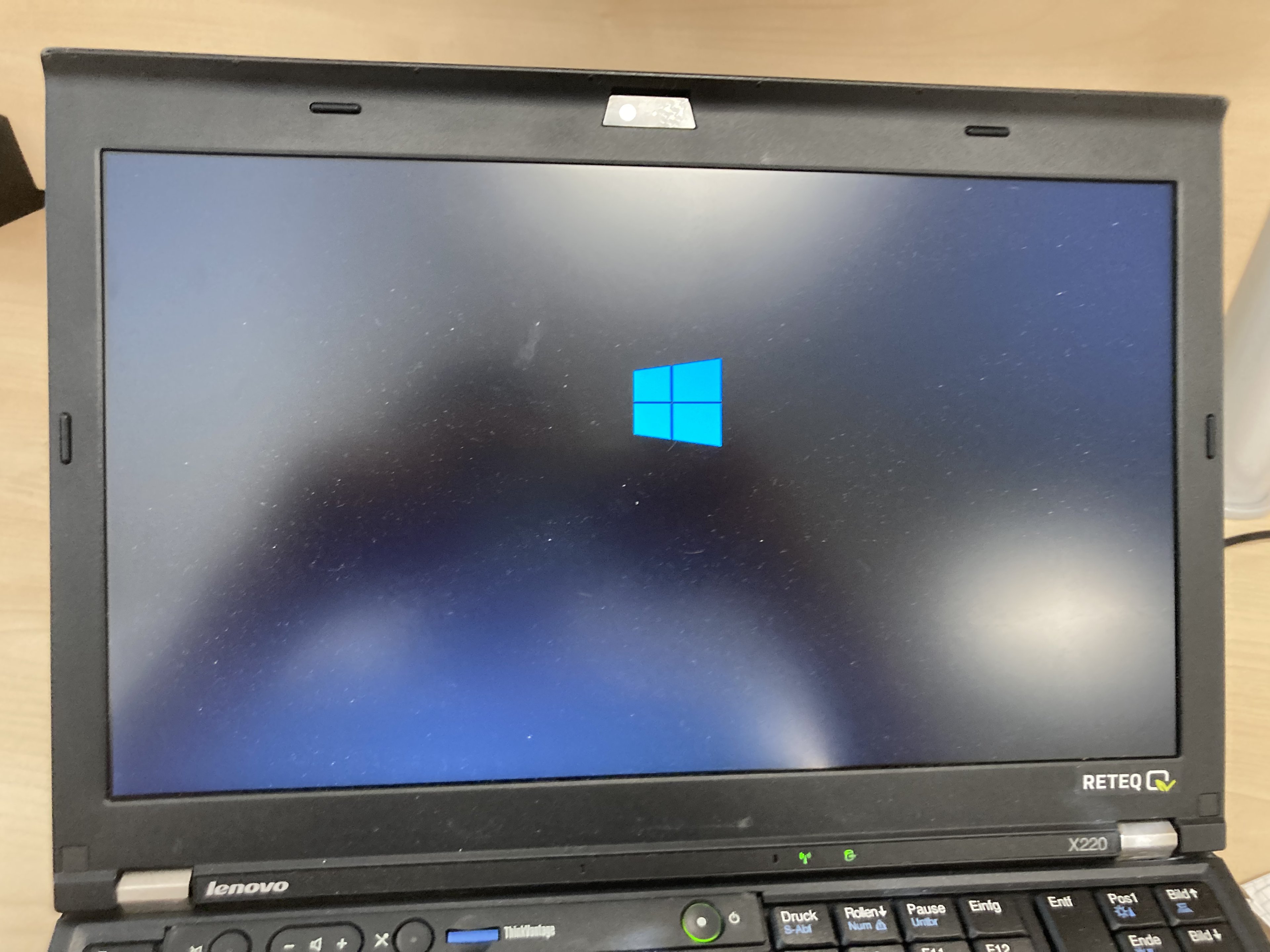

Guten Tag,
meine letzte Sicherung ist leider schon etwas älter. Leider zeigt mein Thinkpad beim Hochfahren nur noch das Windows-Bild. Gibt es eine Möglichkeit noch an einen Ordner ranzukommen? Entweder direkt über den Laptop oder indem ich ihn mit einem anderen Laptop per Kabel verbinde? Gibt es da empfehlenswerte Programme o.ä.?
Das verwendete Betriebssystem ist Win 10, der Laptop ist nicht verschlüsselt sondern nur passwortgeschützt.
Ahnung über die konkret verbaute Hardware habe ich leider nicht. Das Ding ist aber schon einige Jahre in Gebrauch. Hatte ihn vor zwei Jahren als refurbished erworben.

Festplatte ausbauen und in einen funktionierenden Rechner rein. Diesen Rechner dann normal booten und auf deine Festplatte als Datenfestplatte zugreifen.
Alternativ versuchen eine Linux Life Disc zu booten.

Im abgesicherten Modus starten und von da aus deine Daten sichern.
Reaktionen: Alter_Falter und L9429
abgesicherter modus wäre das beste wenn er geht. es kann ja auch einfach nur ein treiberproblem sein.
vielleicht nen windows USB stick machen und schauen ob es ein reparaturprogramm gibts?
Reaktionen: L9429
Und wenn der abgesicherte Modus nicht funktioniert, eine Linux Live CD erstellen, von dieser booten und unter Linux versuchen an die Daten zu kommen.
Vielen Dank für die Antwort. Gibt es vielleicht noch eine Lösung, die ich als Laie selbst durchführen kann?
Danke für den Tipp. Ich habe es eben mal mit strg und F8 probiert. Leider klappt es nicht.
Wie lange hast du in dem Windows-Logo-Screen schonmal abgewartet? Ist eine SSD verbaut? Denn die Platte scheint da aktiv zu sein und irgendwas wird gemacht (ggf. Updates ausgeführt/bereinigt).
Vielleicht so 10-15 min. Ja, eine SSD ist verbaut. Updates kann eigentlich nicht sein, da der Laptop nicht mit dem Internet verbunden ist.
Ich versuche dann mal das mit der Linux-Installation.

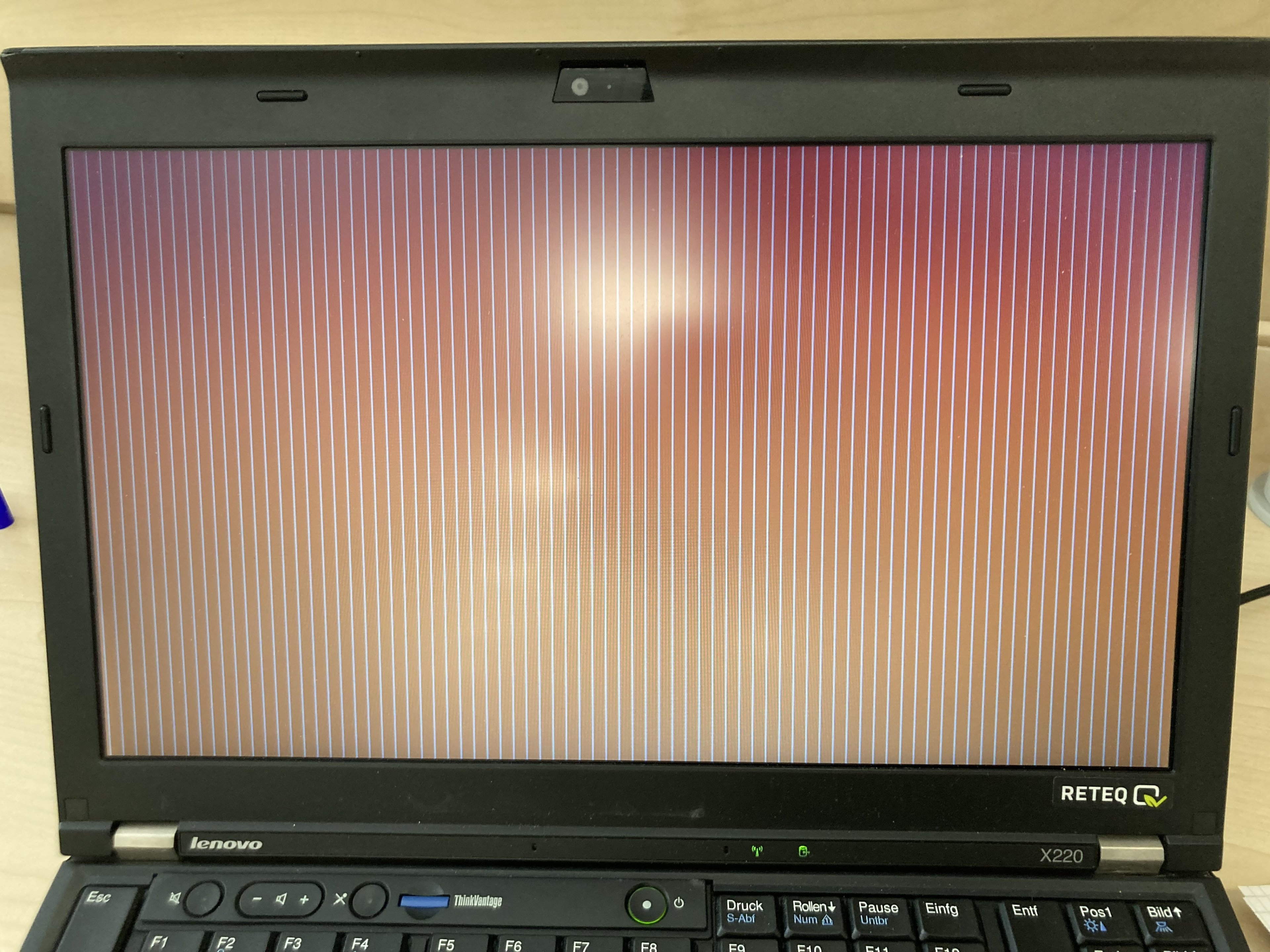

Ich dachte mir bevor ich das ausprobiere, gebe ich dem Laptop wie oben angesprochen, falls einfach nur die SD beschäftigt ist doch noch eine Chance dass sich das Problem von alleine löst und warte mal länger als ein paar Minuten. Ich habe ihn nun erneut neu gestartet und ohne etwas zu tun längere Zeit (mindestens eine Stunde) gewartet. Als ich wieder zu ihm gegangen bin, hat der Bildschirm so ausgesehen, seltsam. Sobald ich zuhause bin werde ich dann mal versuchen einen bootfähigen USB wie oben beschrieben zu erstellen.
Bild:
Ich habe nun den Weg über das Booten eines USB-Sticks mit Windows PE gewählt und habe es auf dem Laptop offen. Kann mir jemand sagen, mit welchem Befehl ich nun meine Dateien oder zumindest bestimmte Dateien sichern kann`?
