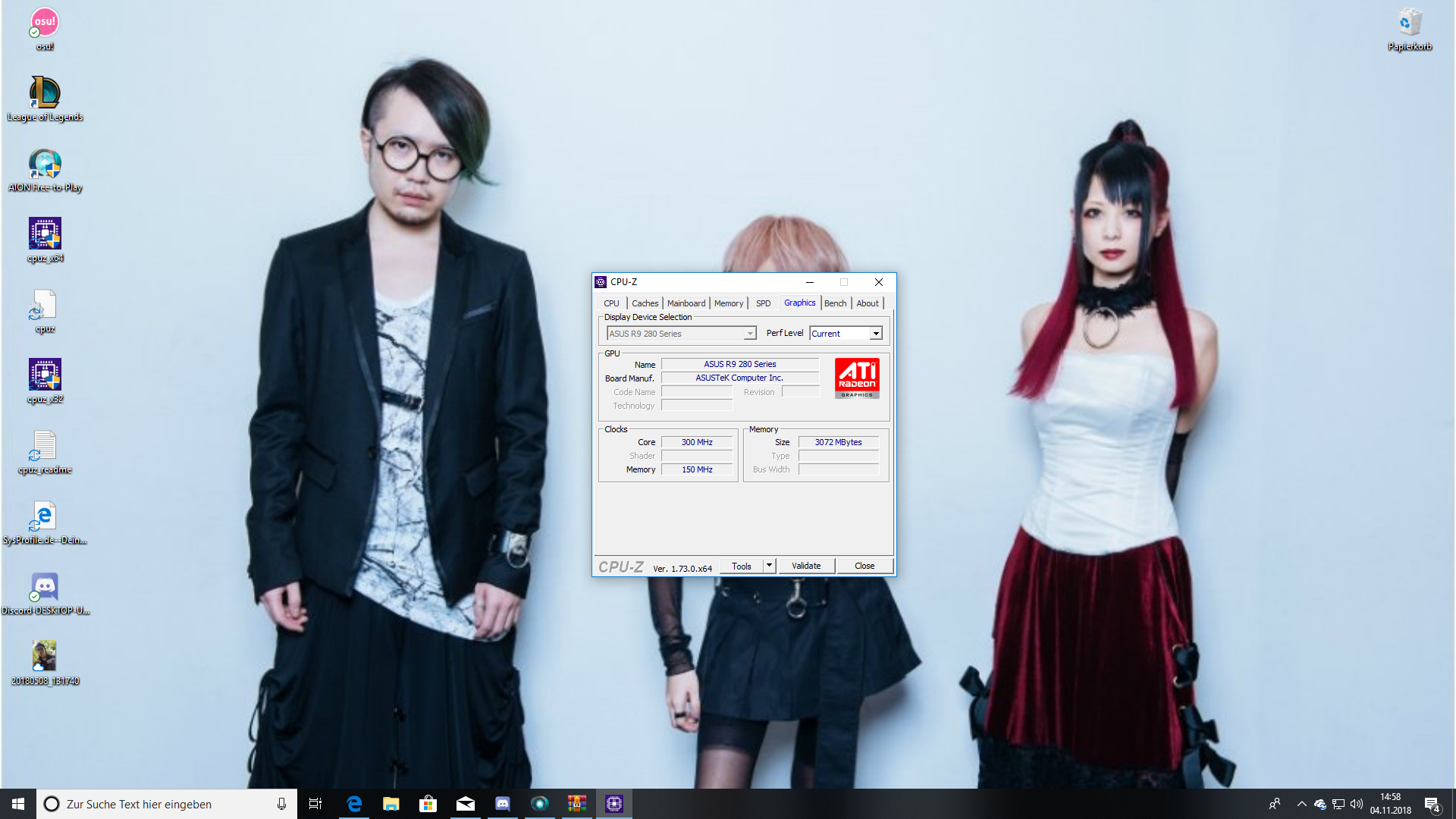

Da ich mich mit Pcs nicht so richtig auskenne habe ich mal CPU -Z gedownloaded und dort meine Hardware gescreenshottet.

Kenne mich nicht gut aus mit AMD Prozesoren, aber ich schätze 0.85V bei 4.1 Ghz sind zu wenig Spannung für die CPU, was das Einfrieren verursachen kann. Hast du im Bios versucht die CPU zu übertakten/undervolten? Ich würde einen Bios-Reset machen und schauen, was passiert. Ich kann mich aber auch irren und die Spannung wird vielleicht im Idle automatisch gedrosselt.
