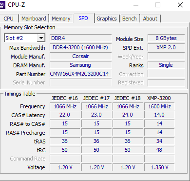

Ich kann mit SPD nicht so viel anfangen - kannst du mir erklären was das ist? Im Anhang der Screenshot:
Im "SPD" sind die Profile gespeichert, mit denen man den Speicher laufen lassen kann, ohne manuell etwas einstellen zu müssen. Hier sehe ich aber keines für 2.933 MHz, das wird dann das UEFI "generiert" haben, vlt. aus der max. untersützten Speichertaktfrequenz des Controllers in der CPU.
Wenn der Ryzen die 3.200 MHz (XPM-3200) problemlos mitmacht, solltest du die auch einstellen.

Ja, das meine ich, wahrscheinlich hat das UEFI danach dieses "Profil" erstellt bzw. gespeichert, welches ja in den Speicherriegeln nicht hinterlegt zu sein scheint.
Ah, okay ich verstehe! :) Dann müsste ich mir ne neue CPU holen wenn ich das maximum rausholen möchte. Mal schauen, irgendwann wenns notwendig ist kann ich mir da ja die nächste Generation holen.
Nein, du kannst den Speichercontroller ganz einfach ein wenig übertakten, das ist in der Regel kein Problem. Sollte es doch nicht stabil laufen, was ich für sehr unwahrscheinlich halte, kannst du entweder die Einstellungen manuell anpassen (z. B. mehr Spannung oder langsamere Timings), oder zurück auf die garantierten Werte.
Mein Speicher läuft z B. mit 3.600 MHz, obwohl der Prozessor (Ryzen 5 3600) "nur" 3.200 MHz unterstützt.
Das ist, würde ich mal sagen, Standard, und kann schon fast garantiert werden, dass es hier nicht zu Problemen kommt.
