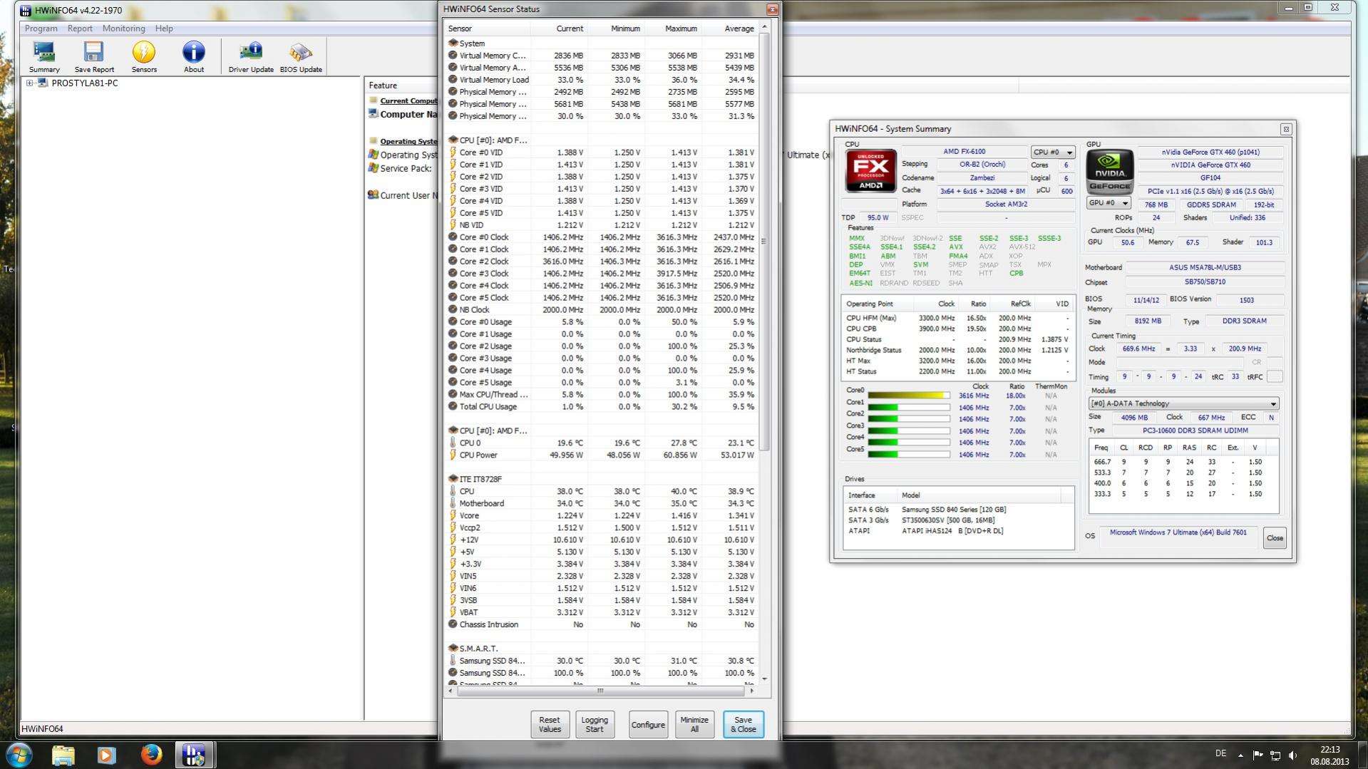

Hallo habe ein Problem mit meinem PC.
Der PC friert ab und zu ein oder wird ganz langsamm. Dies passiert immer nur beim surfen, bei Last z.B beim Spielen passiert das nicht.
Habe schon unter Dos Memtest laufen lassen 6 Stunden 4 Durchgänge ohne Fehler.
Ich komm nicht mehr weiter.
Vielleicht könnt Ihr mir Helfen.

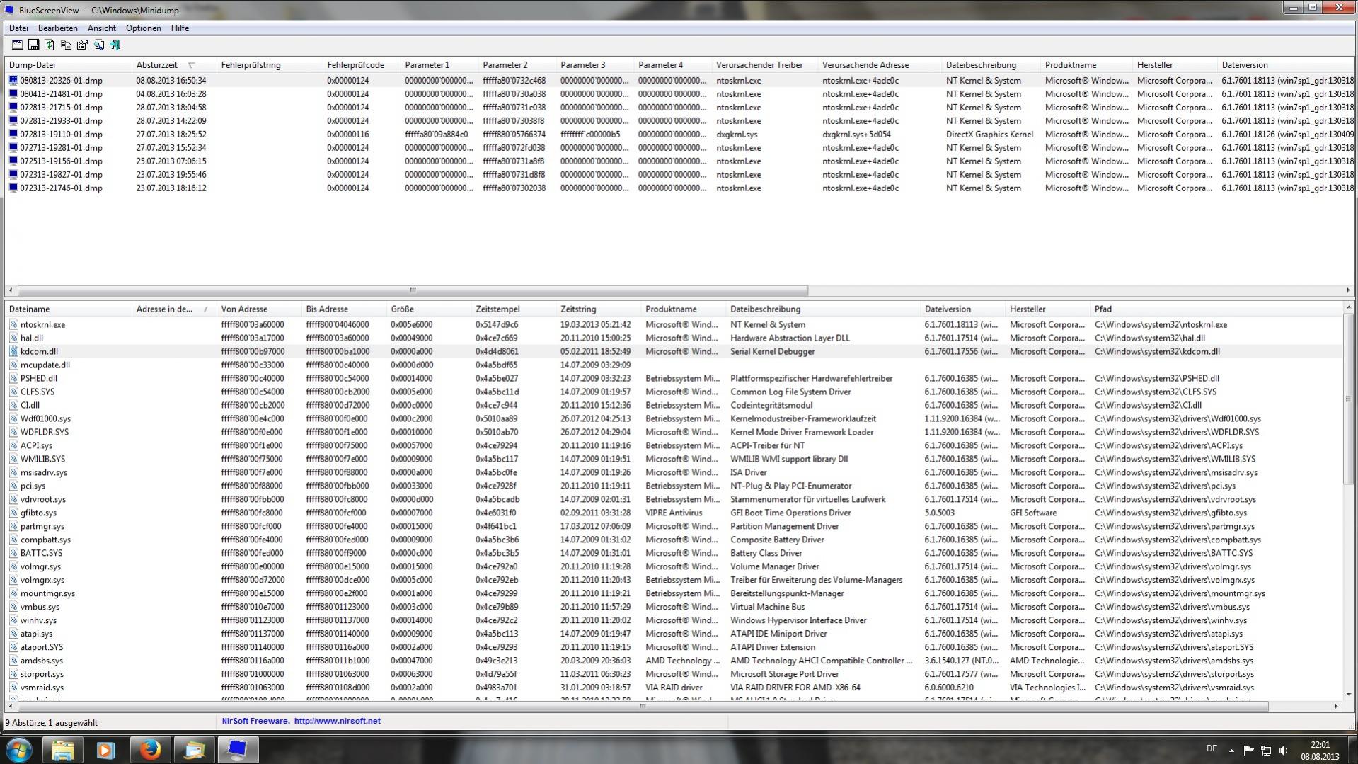

du hast ein timeout Problem mit deiner CPU:
* Bugcheck Analysis *
WHEA_UNCORRECTABLE_ERROR (124)
A fatal hardware error has occurred. Parameter 1 identifies the type of error
source that reported the error. Parameter 2 holds the address of the
WHEA_ERROR_RECORD structure that describes the error conditon.
Arguments:
Arg1: 0000000000000000, Machine Check Exception
Arg2: fffffa800732c468, Address of the WHEA_ERROR_RECORD structure.
Arg3: 0000000000000000, High order 32-bits of the MCi_STATUS value.
Arg4: 0000000000000000, Low order 32-bits of the MCi_STATUS value.

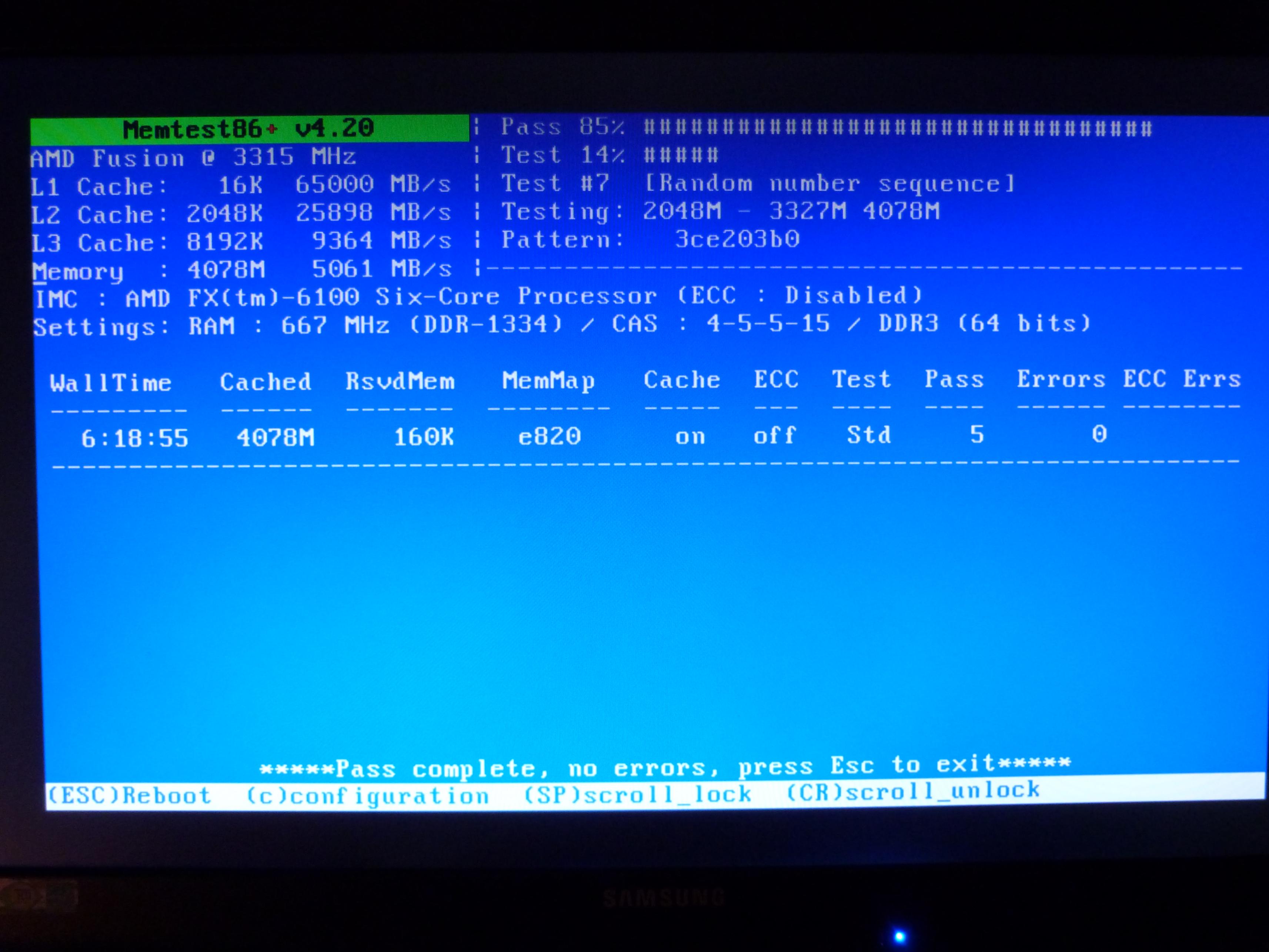

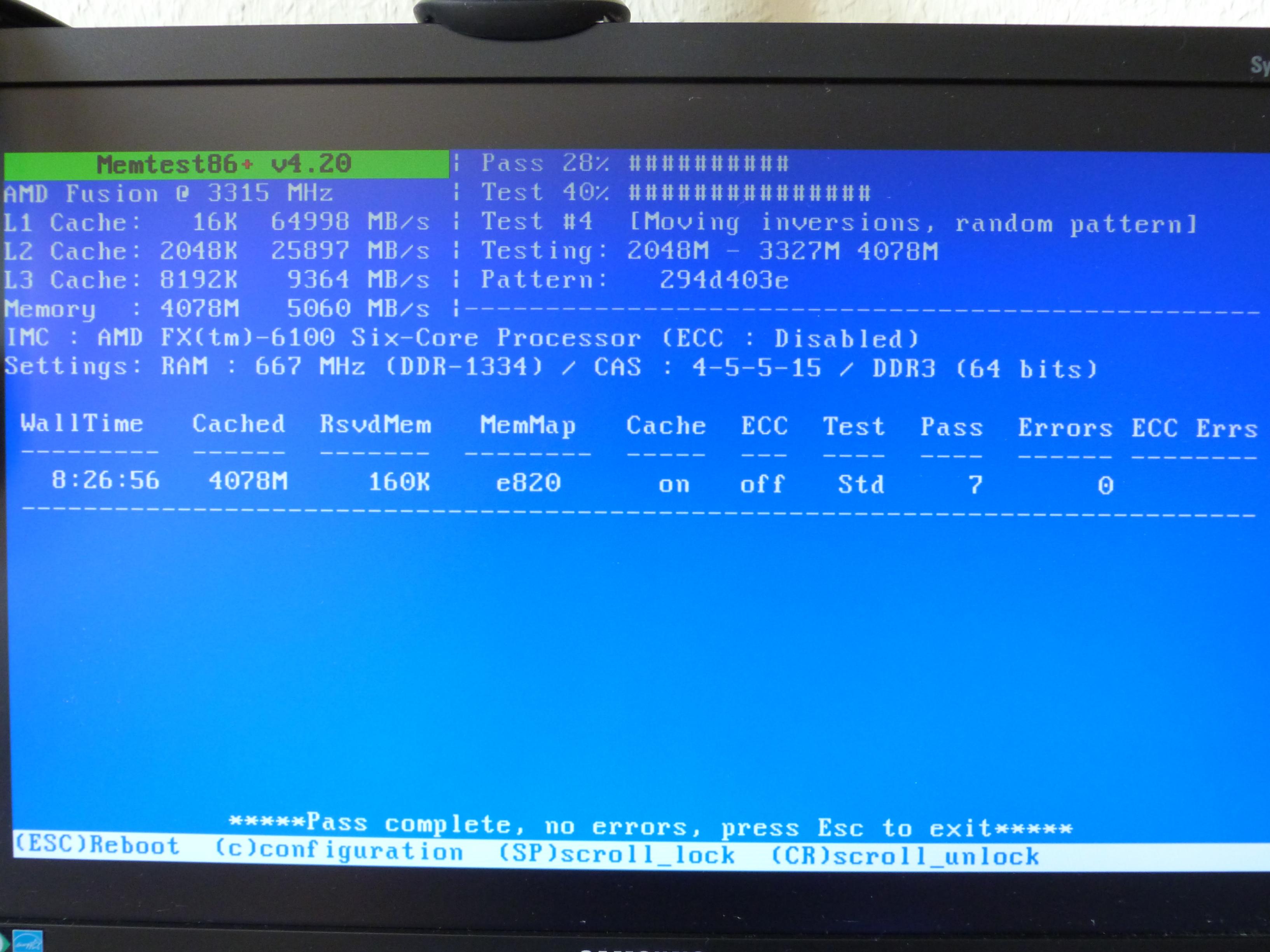

So habe gestern den Ram getestet . Die Riegel einzeln nacheinander.
siehe Bilder.
Werde dann heute die Grafikkarte herrausnehmen und onboard benutzen.
Alles andere wird ja schwierig, da ich keine tauschkomponenten habe.

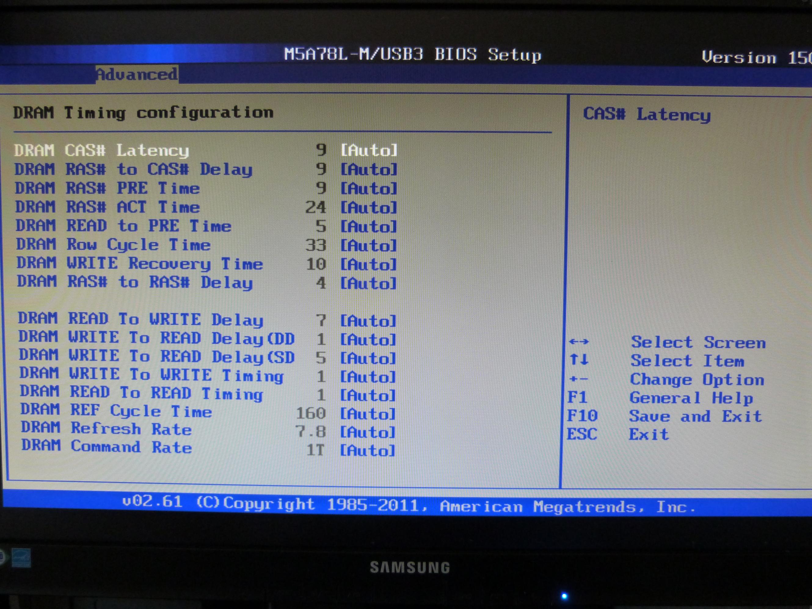

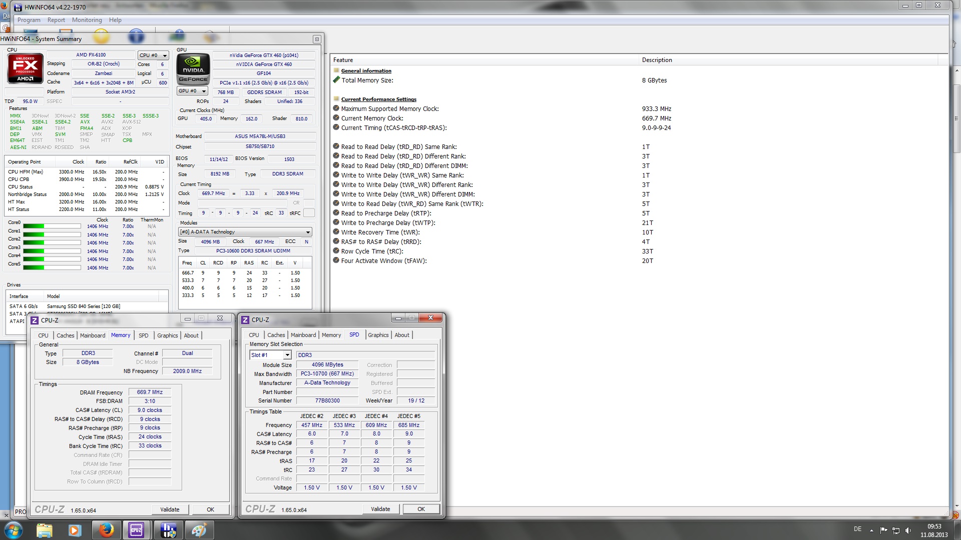

poste mal Bilder von CPU-Z (Memory/SPD). Mich interessieren die Timings. Die sind irgendwie extrem scharf.
Hallo dies ist mir auch aufgefallen.
Bei Memtest war es 4-5-5-15 und im Bios sowie CPU-Z ist es 9-9-9-24-33
Der Speicher ist von ADATA 2x 4GB
AD3U13333C4G9-B
DDR3 1333(9) 4Gx16
Leider findet man darüber keine Timings .
