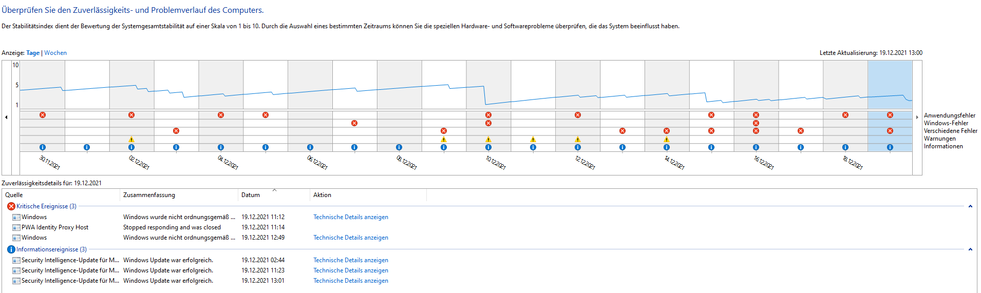

Zumal du hier lieber auch mal in den Zuverläßigkeitsverlauf schauen solltest.

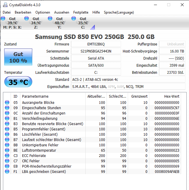

Und das der Zustand meine Platten "gut" ist hat Crystaldiskinfo gesagt :).
Das Zuverlässigkeitsprotokoll kannte ich noch gar nicht. Ergänze ich (wie auch die anderen Angaben) in meinem ersten Post.
Das alleine sagt nur, dass es im Moment wohl noch gut ist.
Für näheres muss man sich schon die Parameter und Werte ansehen,
um zusehen ob sich da was anbahnt oder bereits im Gange ist.
