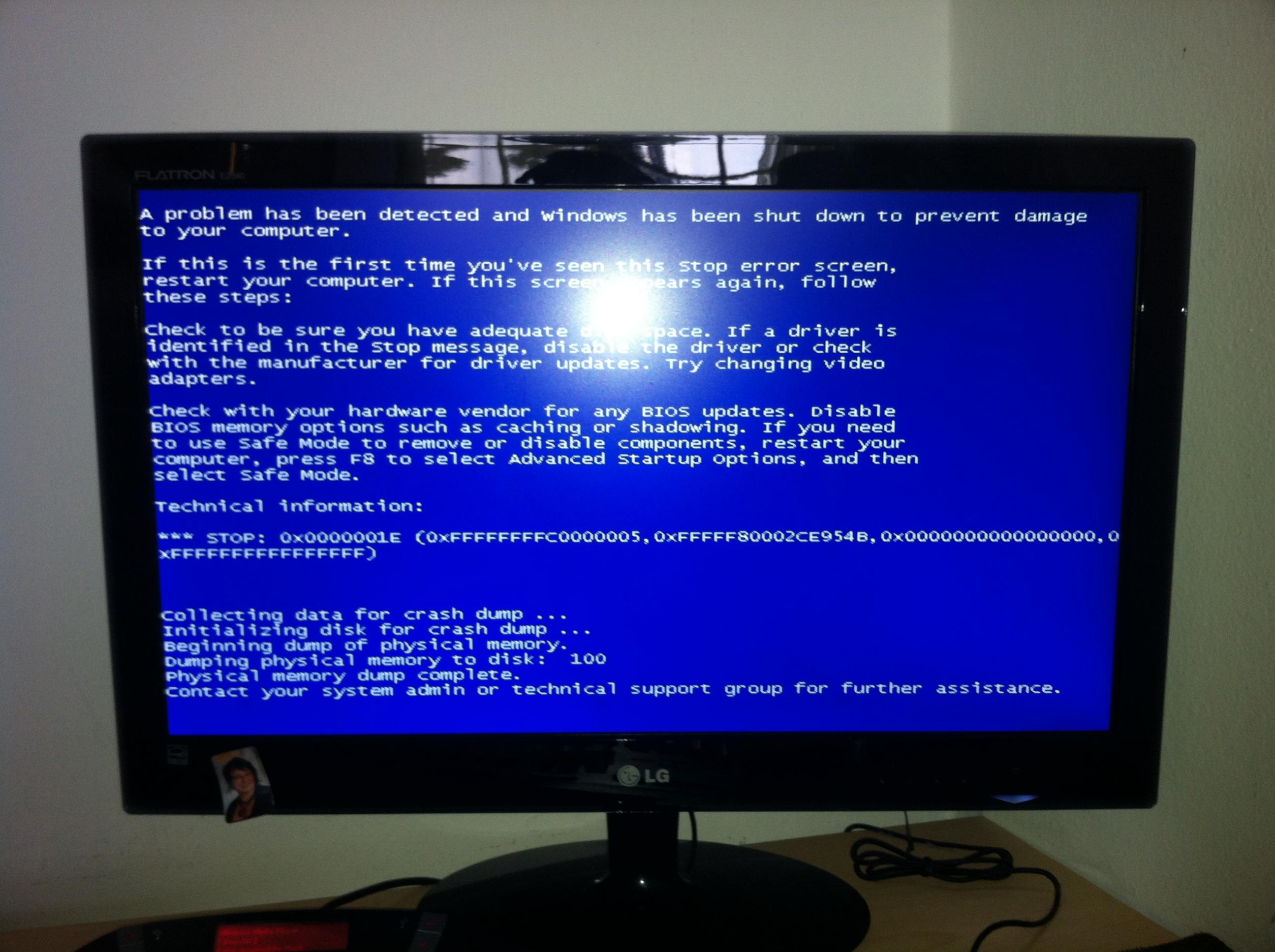

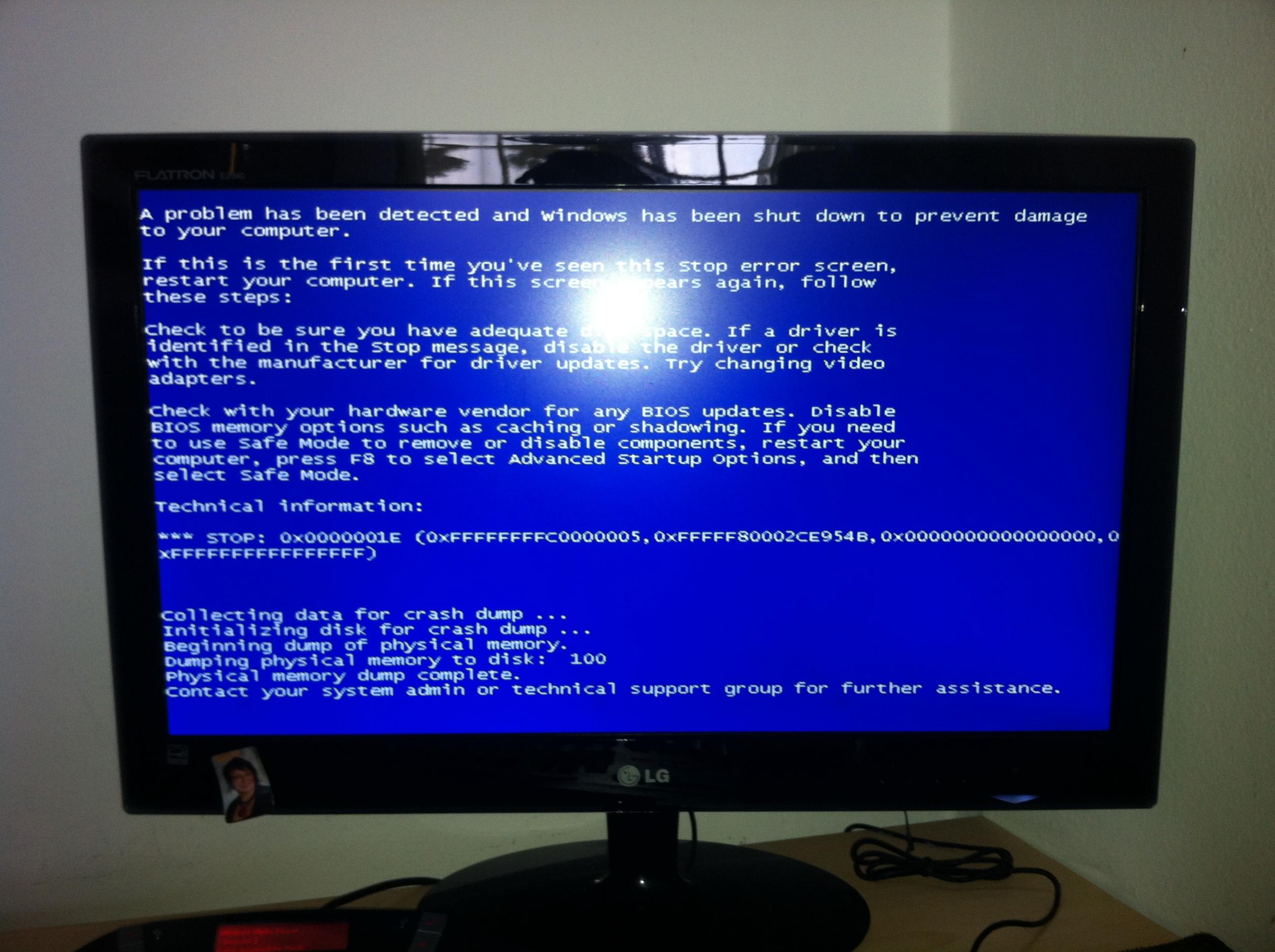

Hey Leute ich habe bei meinem selbst konfigurierten Pc (siehe Signatur) in letzter Zeit immer wieder Crashs und spontane Einfrieraktionen... Wenn ich dann den PC neustarte kommt folgende Fehlermeldung siehe Anhang!
Was soll ich eurer Meinung nach machen und an was kann es liegen? Aja Betriebssystem ist Windows 7 64 bit! Weder neue Software noch sonstige neue Sachen installiert!
Vielen Dank für jegliche Ratschläge und Hilfe

Ist es immer Fehler 01E oder auch andere?
Wie siehts hiermit aus? Wenn es immer der gleiche Fehler ist, der beim Bluescreen angezeigt wird, wäre auch ein Treiberproblem nicht auszuschließen.

Der Fehlercode 0x1E deutet auf zu wenig VCore. Natürlich kann auch ein Treiber schuld sein, aber ich würde versuchen, die VCore etwas anzuheben.;)
Dasselbe gilt für den Code 0x3B, der ebenfalls in den Dump-Files virkommt.

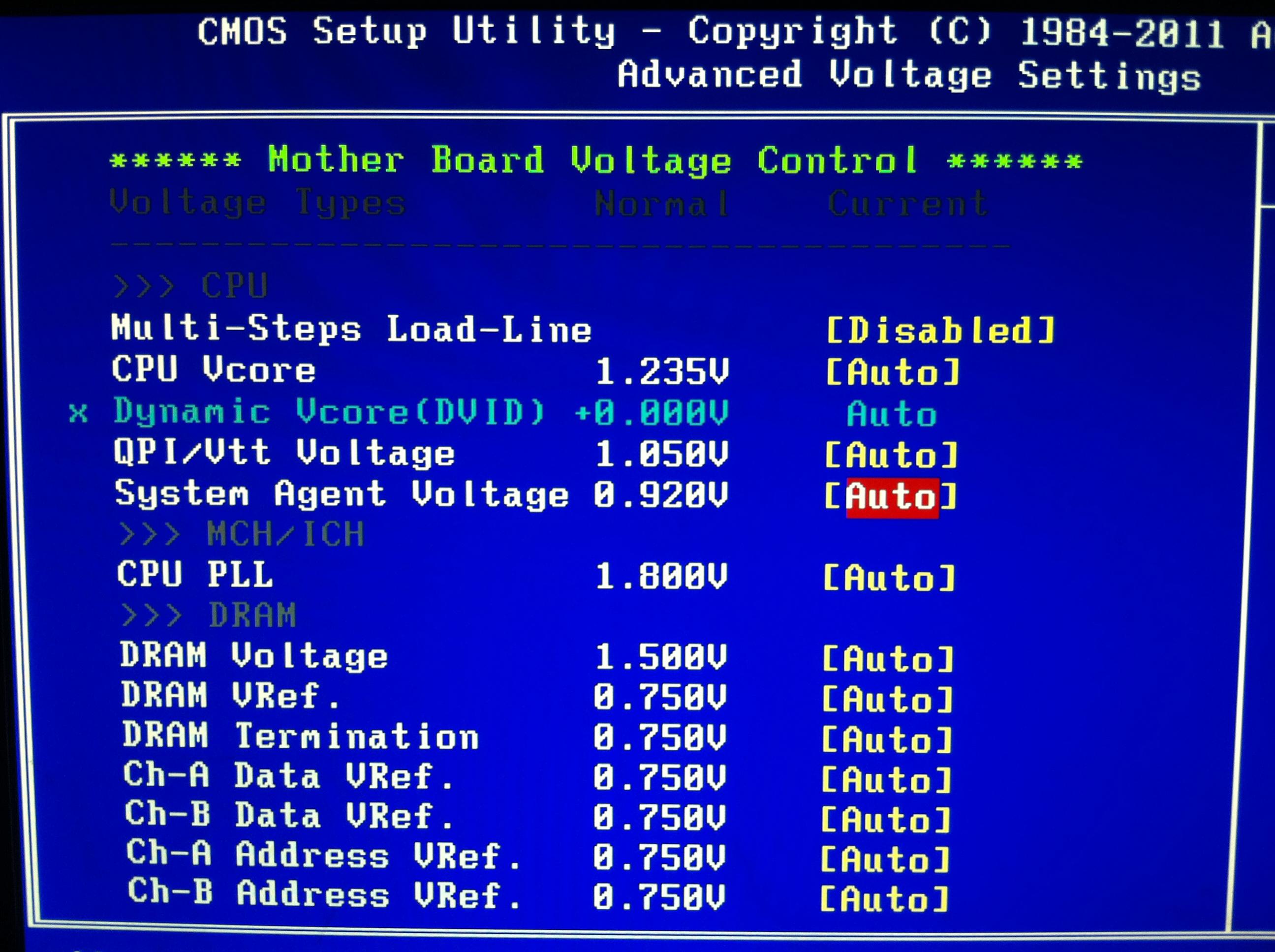

Du musst dazu ins BIOS gehen und Dich zu den Spannungen navigieren. Wenn Du eine oder zwei Stufen höher stellst, könnte das schon ausreichen. Du musst jedoch die Temps. der CPU im Auge behalten.
Warst Du überhaupt schon mal im BIOS:(

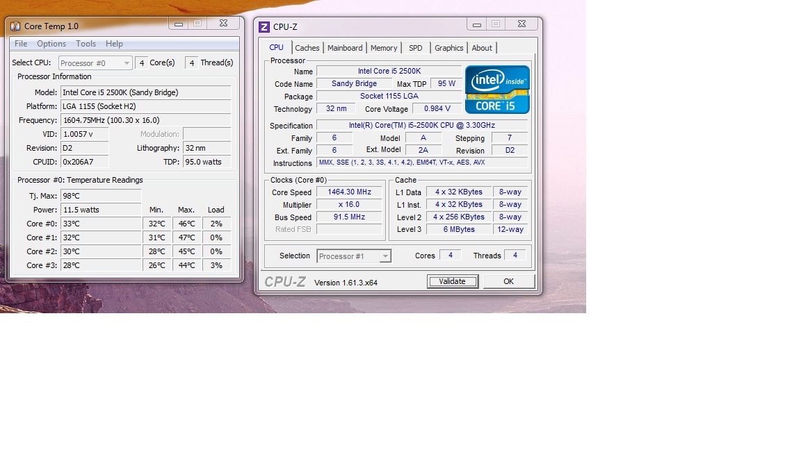

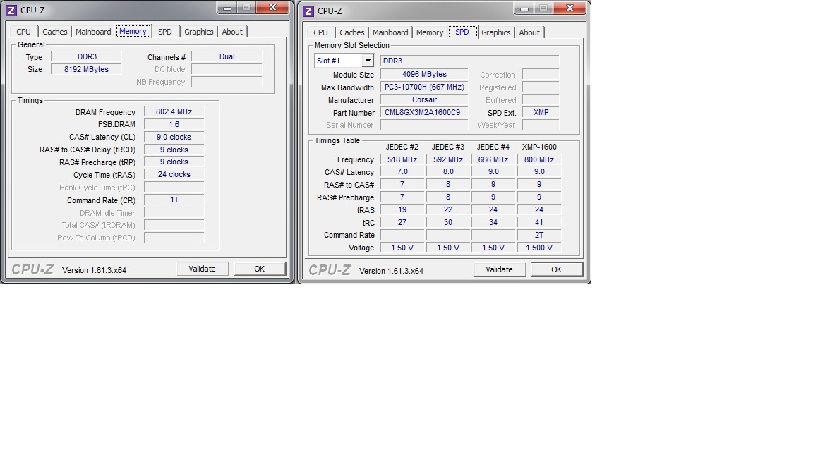

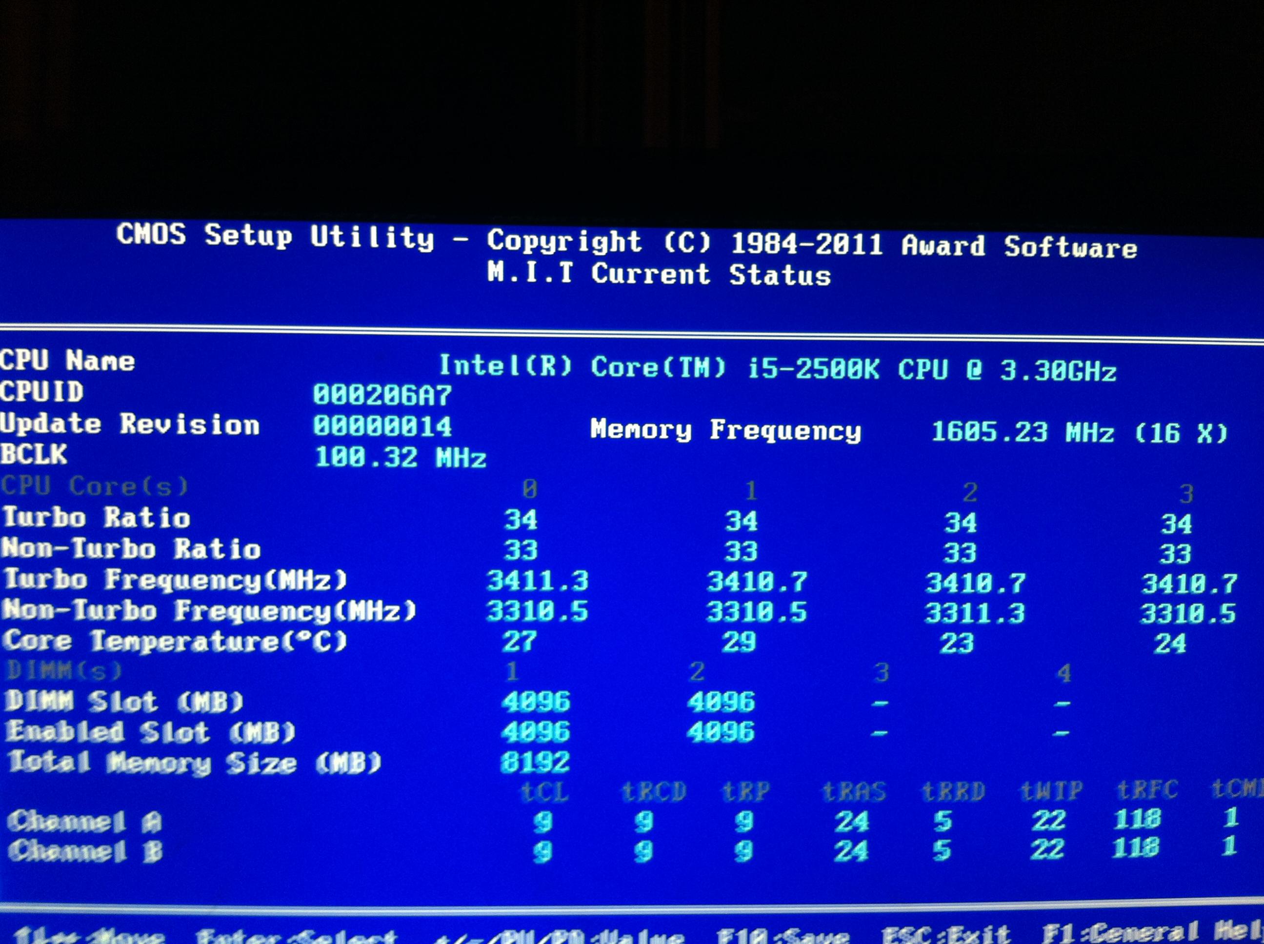

Ok na Bios finde ich schon nur kenn ich mich da nicht soo gut aus, dass ich mir traue da ernsthaft was umzustellen..... Hier im Anhang die Screens vom Cpu Z
Danke für eure Hilfe ich hoffe da kann man mehr rauslesen!

Da kann man schon etwas rauslesen;das ist nur für Dein Problem nicht relevant.

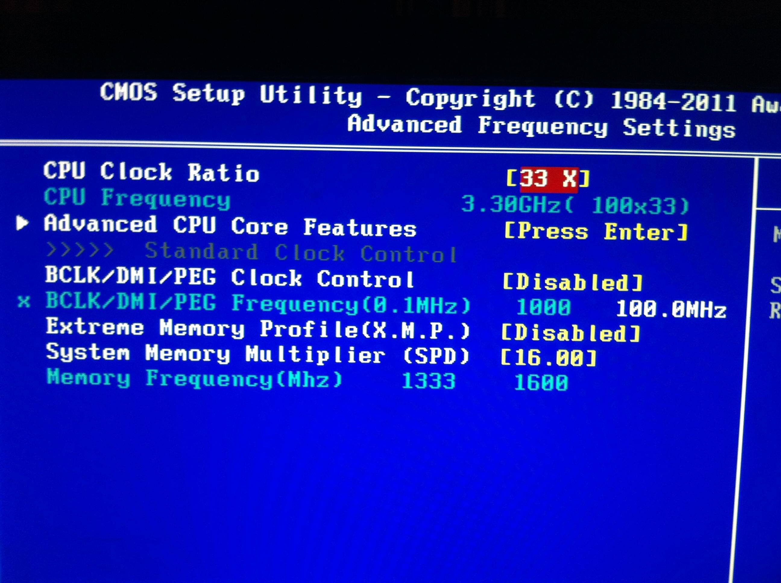

Fasse Dir Mut gehe ins BIOS und navigiere Dich zu den Spannungen oder Voltages und mache ein Bild. Ich schreibe Dir dann, wie es weiter geht.

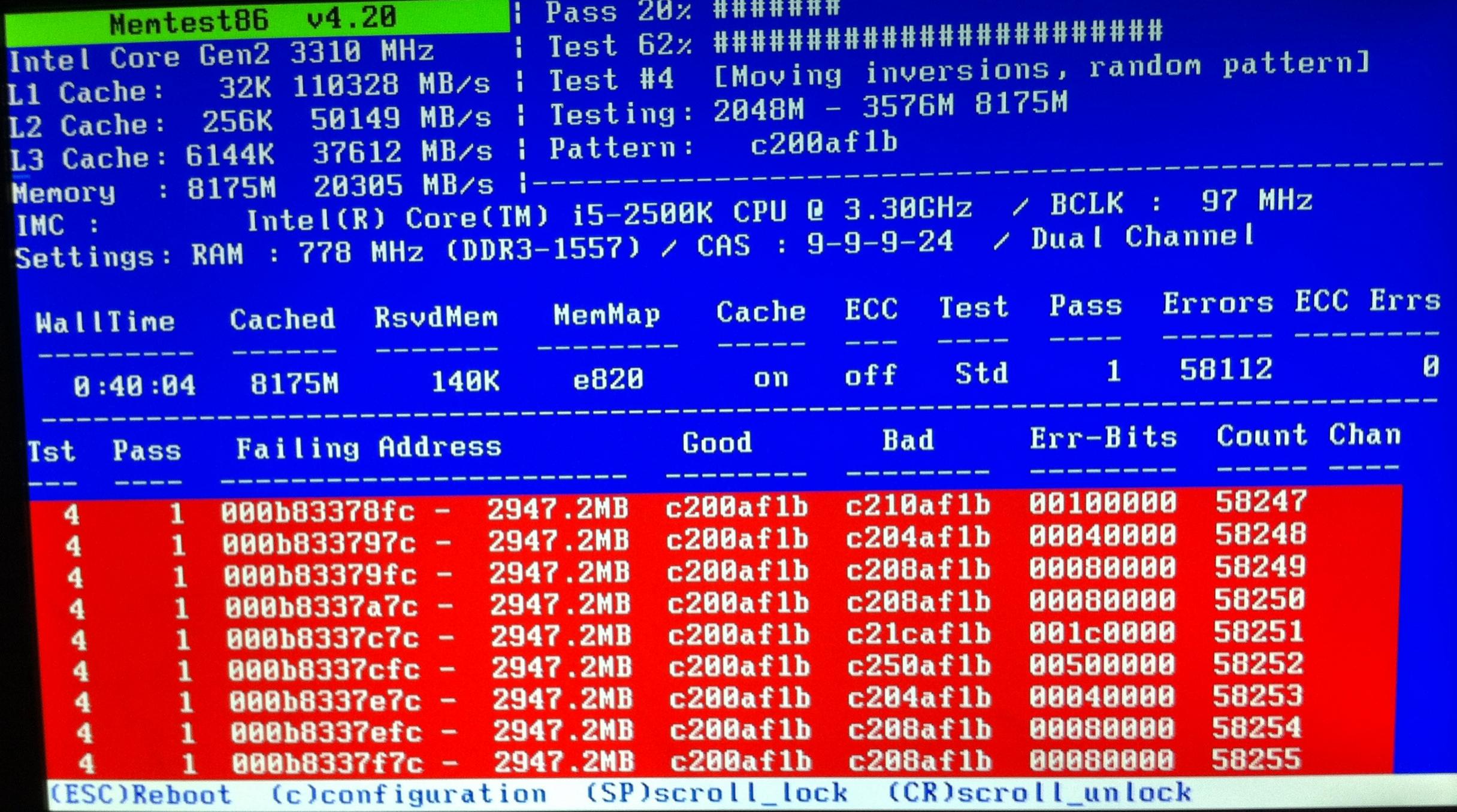

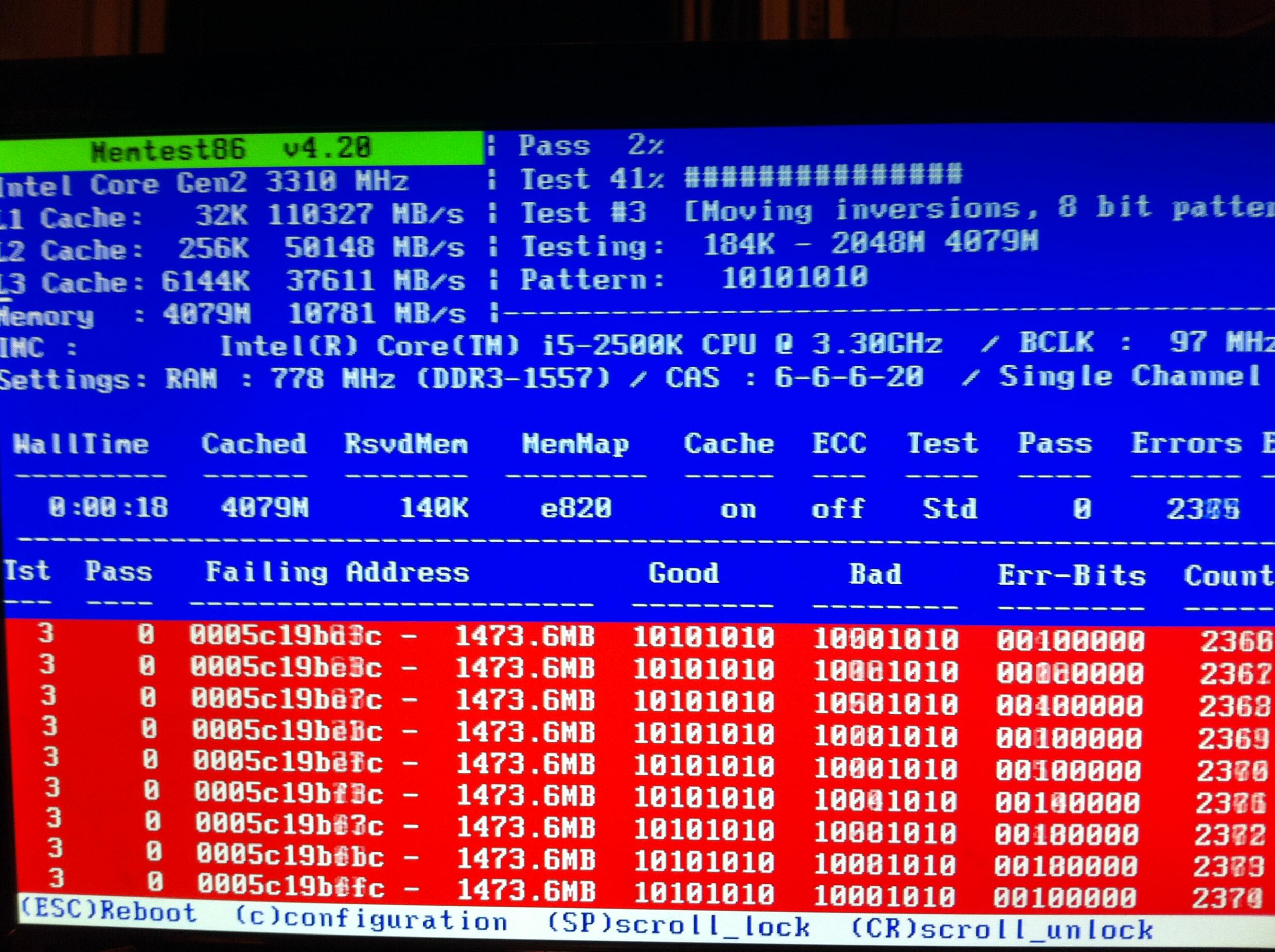

Okay mach ich dann gleich hier im Anhang noch ein Bild vom Memtest... Sieht glaub ich nicht so gut aus für meine beiden Ram Riegel....
Allerdings. Sieht fast so aus, als ob du den Problemverursacher gefunden hast.
Wiederhole die Prüfung für jeden Riegel einzeln, ob bei einem Riegel keine Fehler auftreten. Hierfür musst du jeweils den Riegel, der nicht mit überprüft werden soll ausbauen. Den zu prüfenden Riegel in den ersten Slot einbauen (siehe Handbuch Motherboard).
So hier nochmal die Screens von den Voltages im Bios ich hoffe da is alles dabei

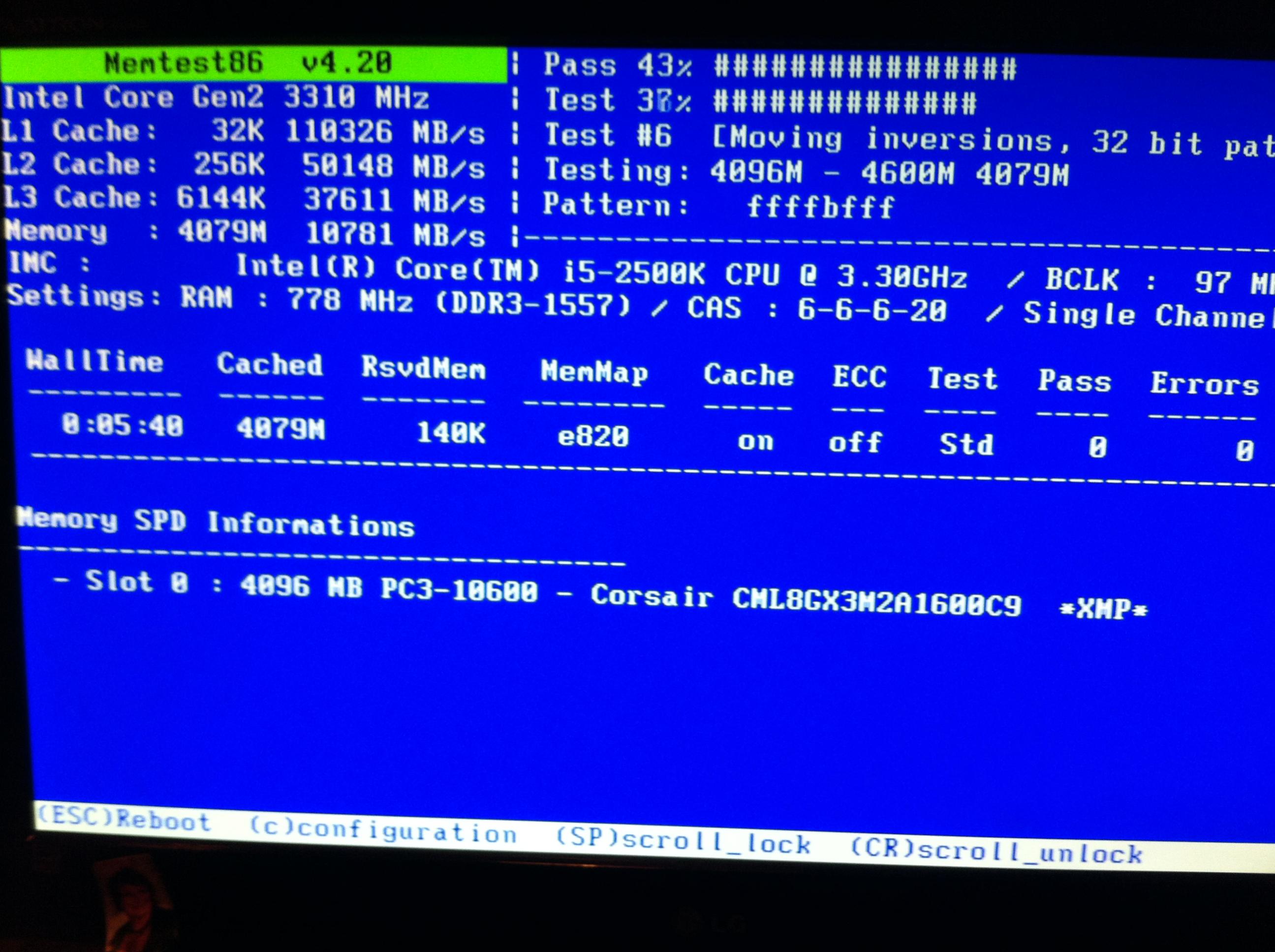

Hab jetzt beide Riegel einzeln getestet und von beiden Fotos gemacht! Der eine spuckt nur Fehler aus der andere ging 5 min ohne Fehler!
