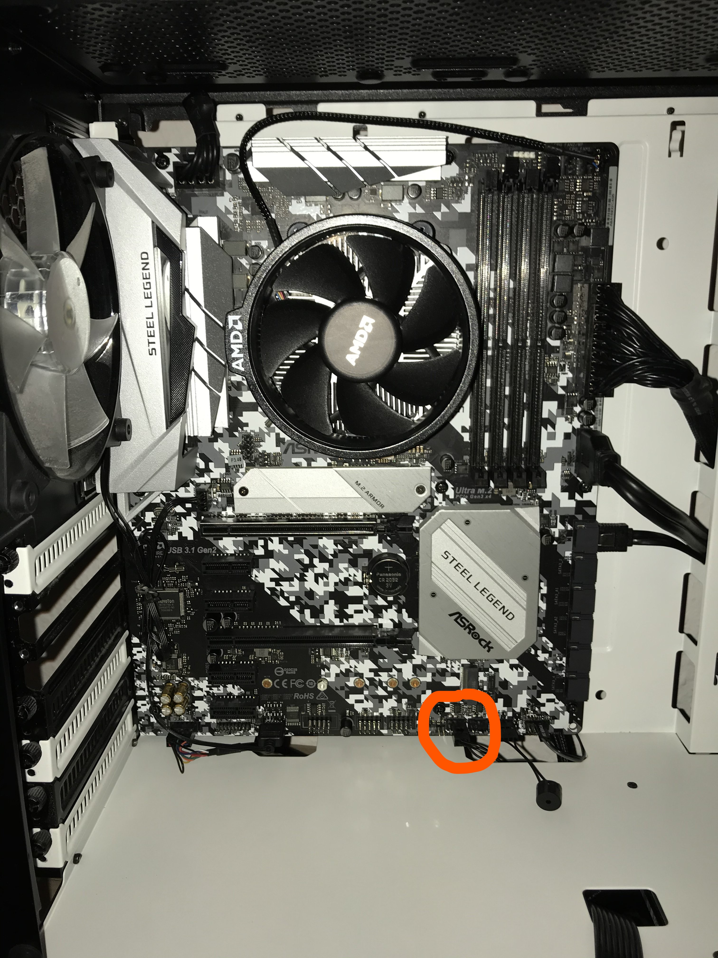

Bilder, wir wollen Bilder :D Im Ernst: mach mal Bilder vom Aufbau mit allen Steckern...
So schaut es momentan aus. RAM und GraKa hab ich erstmal für das Minimalsetup ausgebaut. Den Rest nehm ich jetzt auch Schritt für Schritt ab.

Hab jetzt die SSD + HDD nun auch ausgebaut und einen RAM Riegel reingesteckt. Der BIOS-Beeper hat sich jetzt mit fünf kurzen Tönen gemeldet und der PC bleibt schonmal dauerhaft an und startet sich nicht mehr die ganze Zeit neu.
Ah, endlich mal jemand, der so wies aussieht alle Schrauben gesetzt hat ;) Kommst Du mit einem RAM-Riegel und Graka ins BIOS?

Der rot markierte Stecker gehörte übrigens zum Gehäuselüfter
Ist das wirklich so besonders? Mach ich auch immer, ist doch normal, gerade mit den schweren Anbauteilen die man da so draufsteckt.
