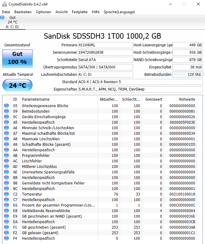

Danke, Smartwerte scheinen ok zu sein, ich hänge einen Screenshot an.

Was für ein mainboard wird benutzt und an welchen SATA-port ist die SSD angeschlossen?
Die SSD läuft nur im SATA-2 (300) Modus und nicht SATA-3 (600), kann eine Beschränkung vom Board sein oder die SSD ist an einem Zusatzcontroller der nicht mehr kann.
