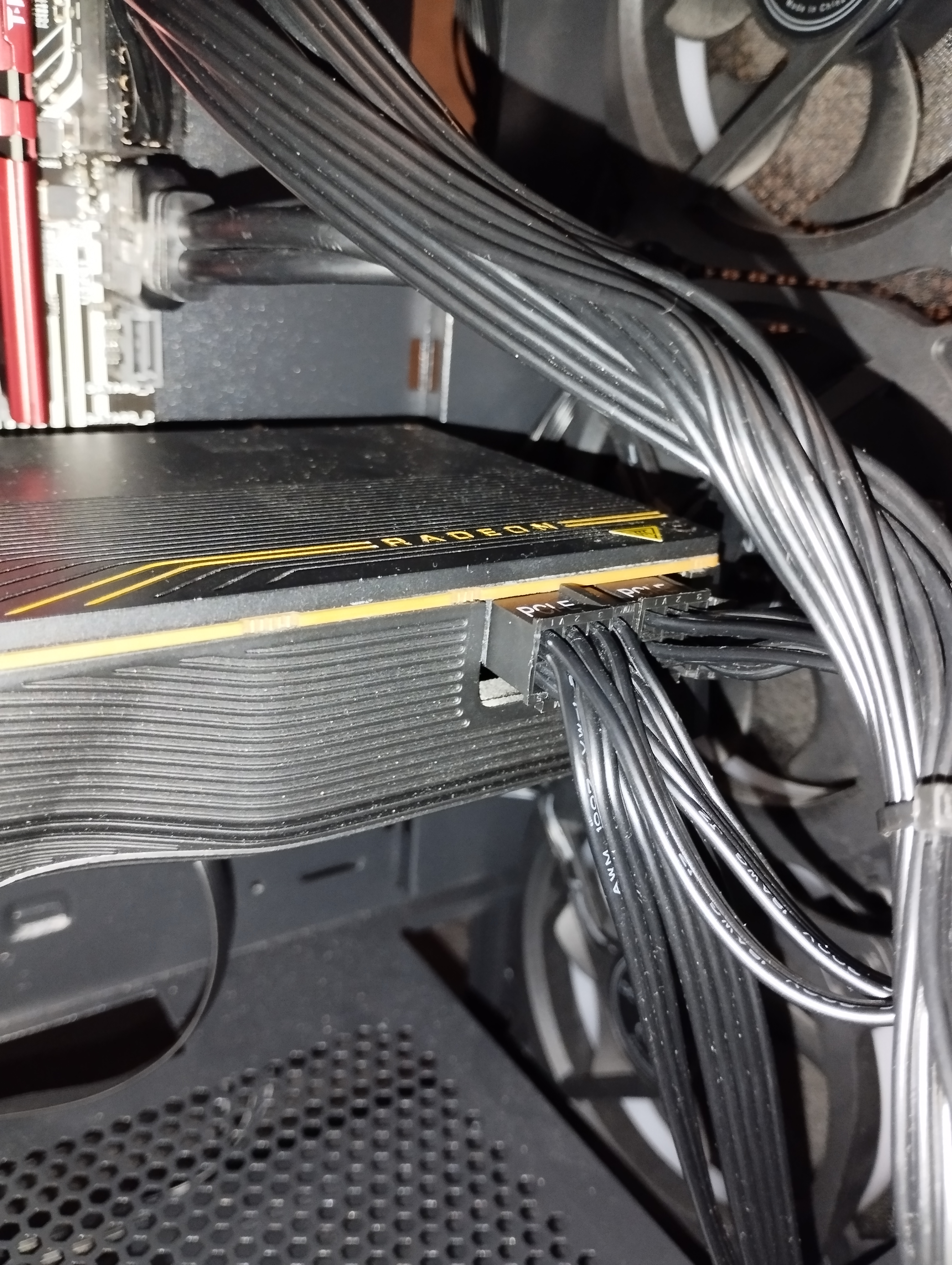

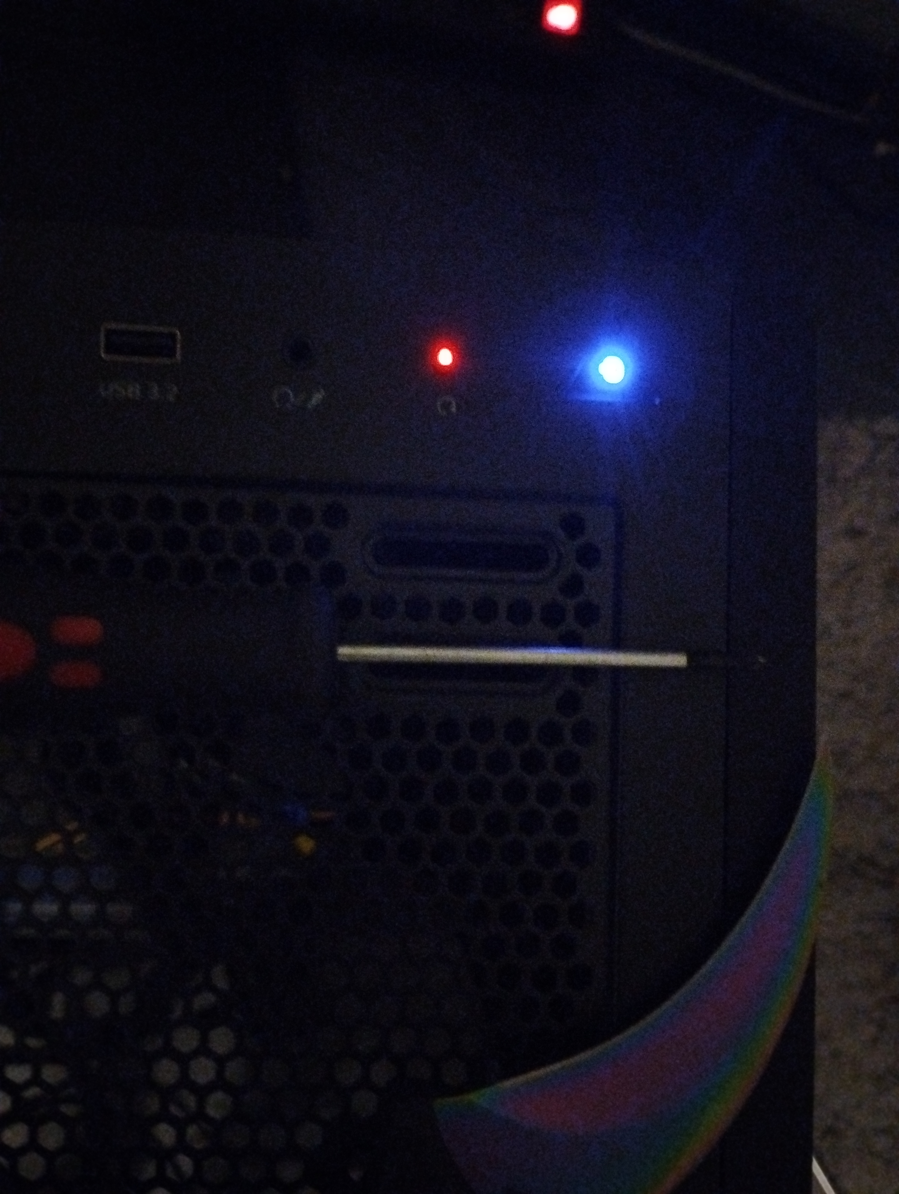

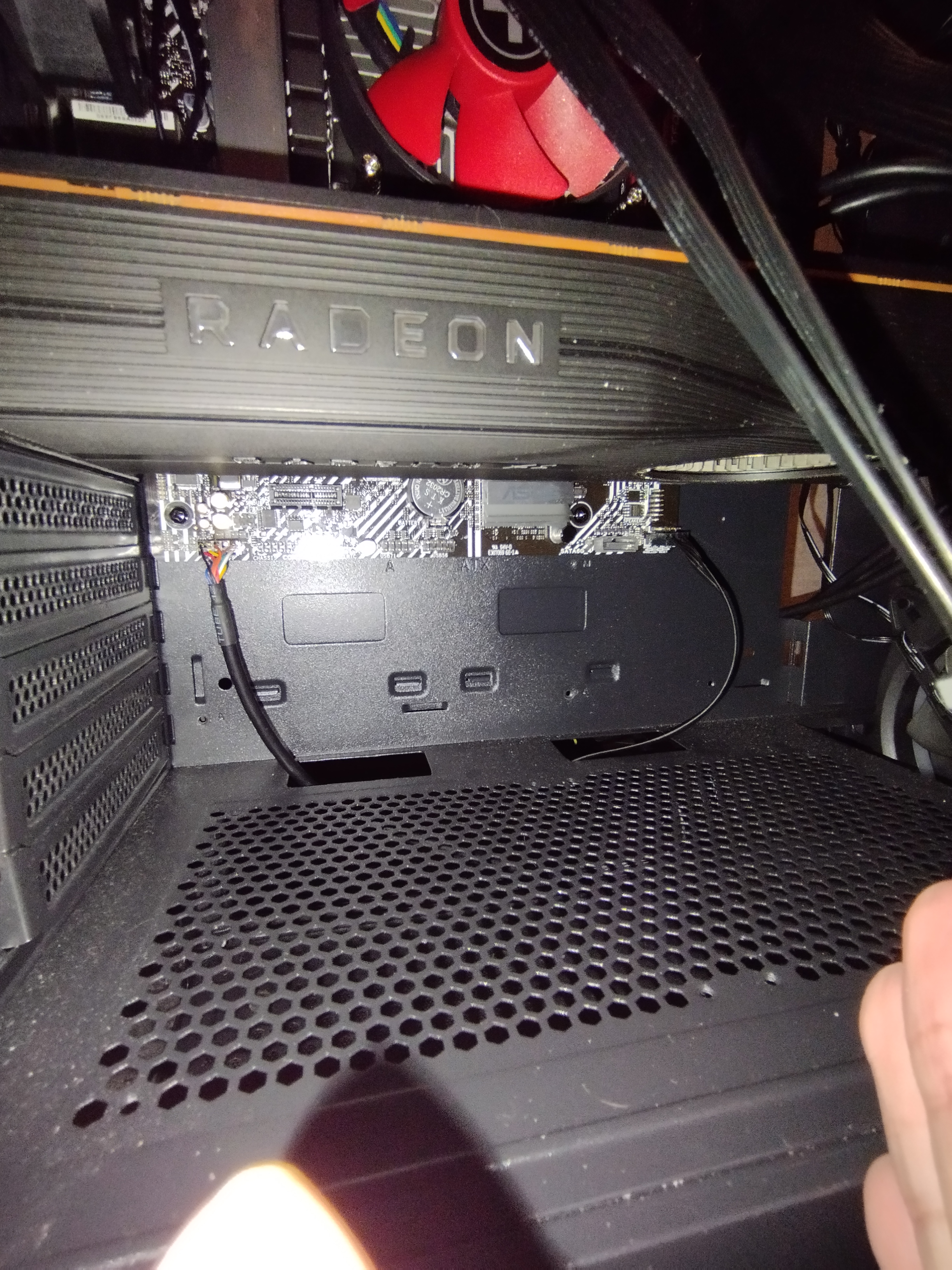

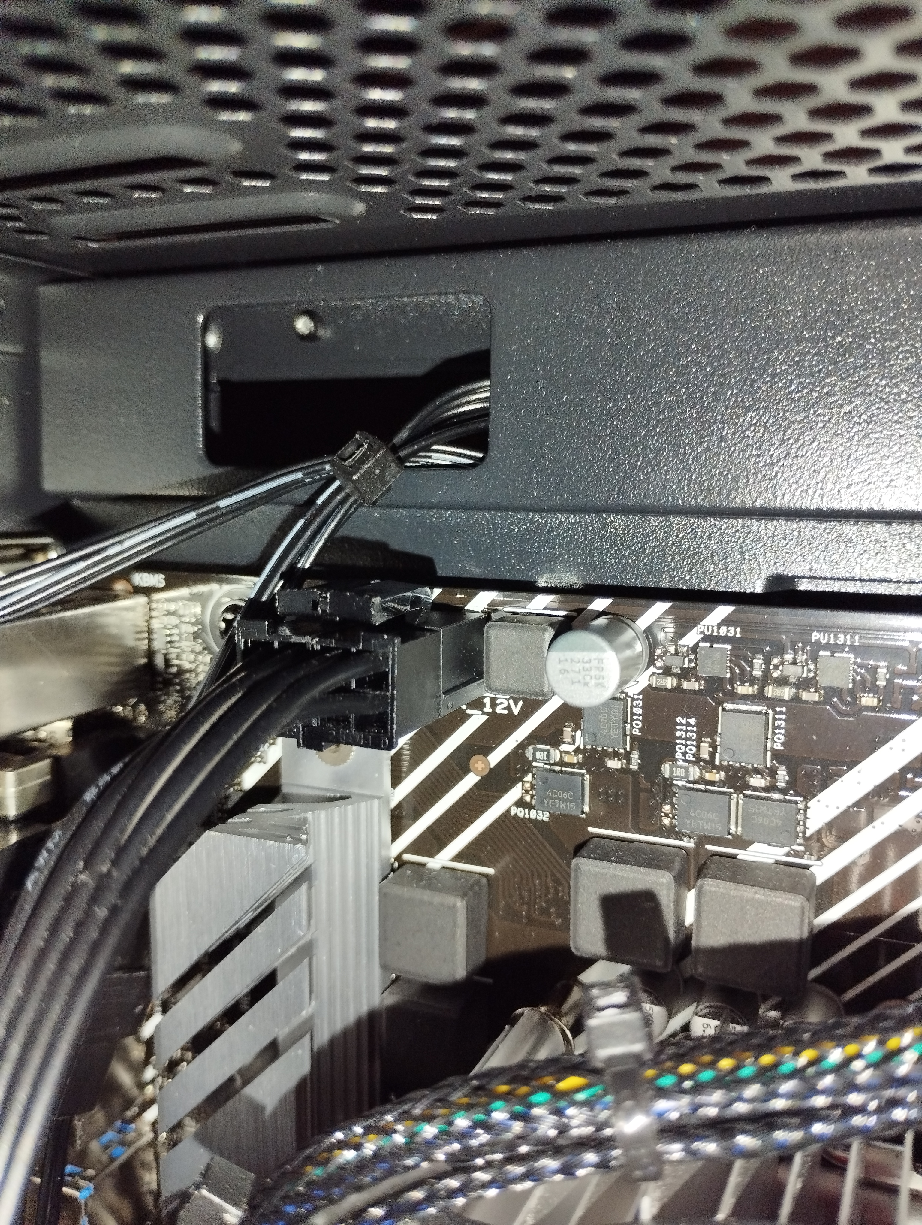

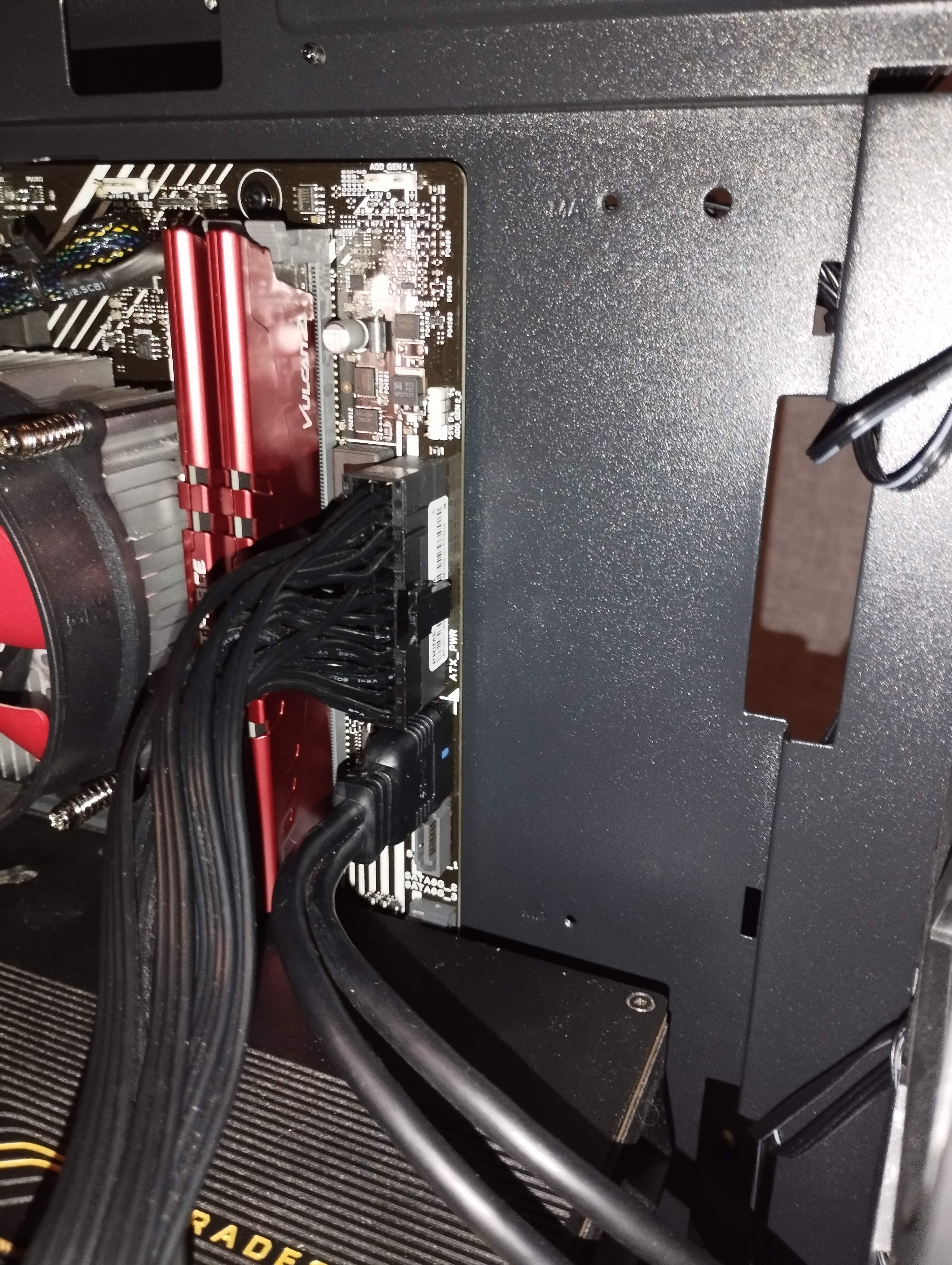

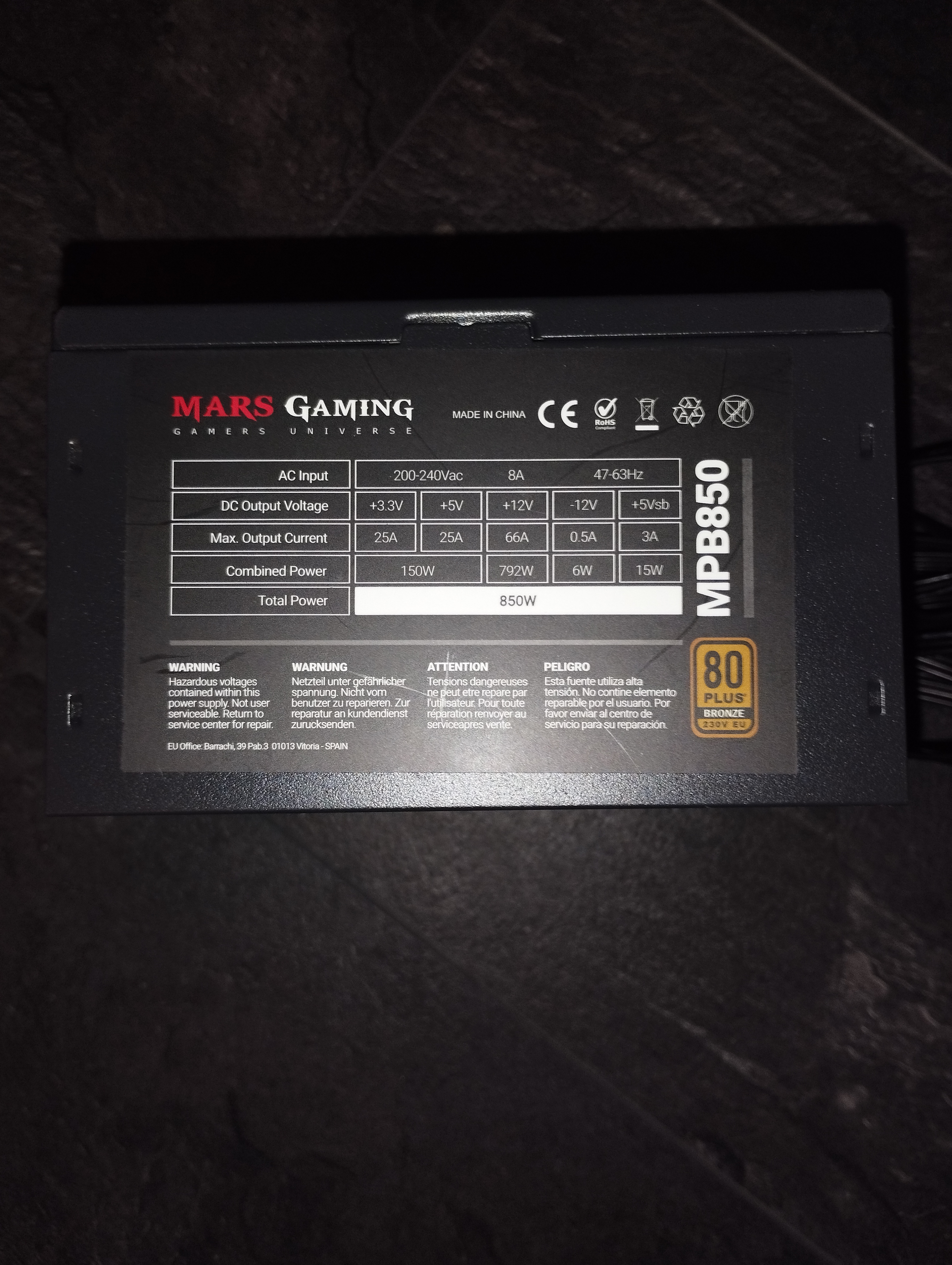

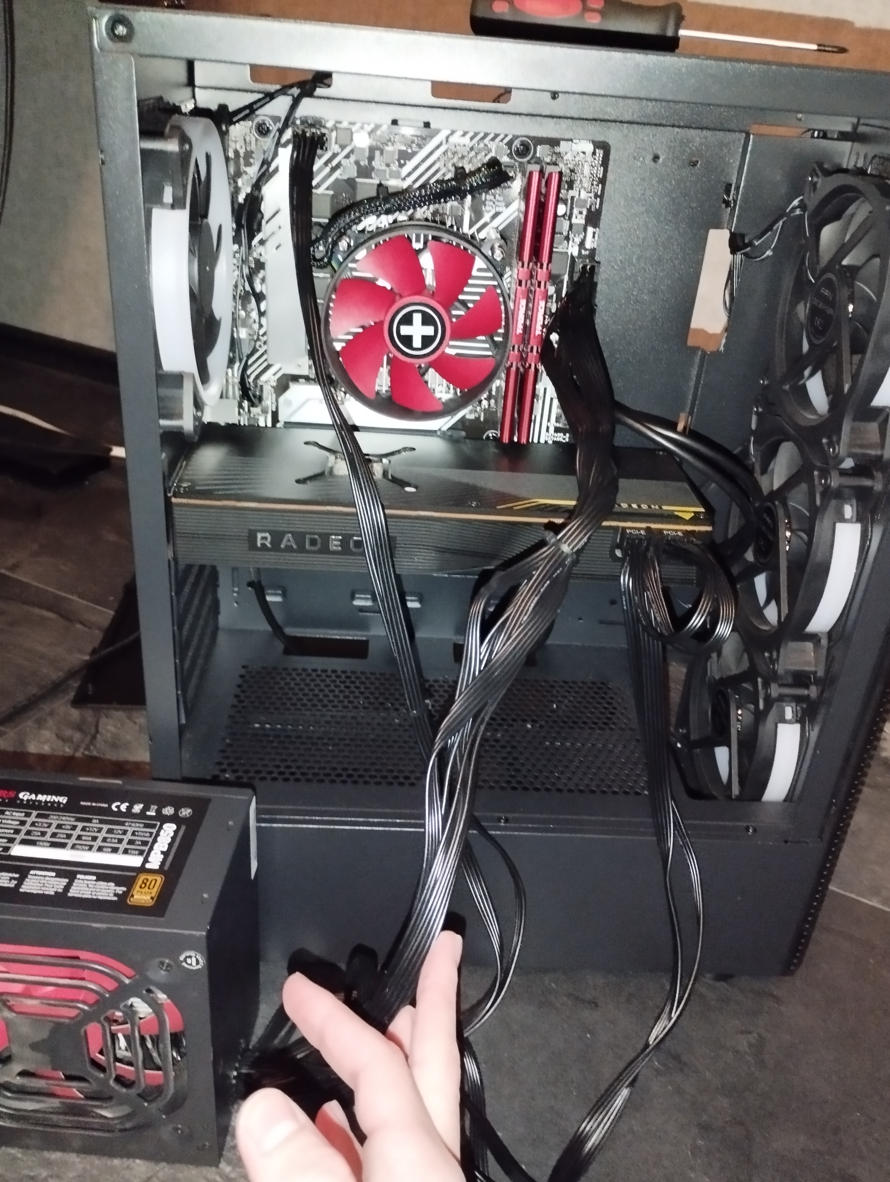

Hier sind einmal ein Paar Bilder:
Habe das Netzteil provisorisch vor den Pc gestellt damit es ein wenig übersichtlicher ist.
Und wie gesagt, strom hat das Ding, alles dreht sich nur nichts leuchtet :(
ausserdem hat die rote restart lampe aufgehört zu blinken, ich weiss auch net wieso

Sitzen die richtig? Die Haltenasen/Clips könnten darauf hinweisen, dass da was nicht korrekt ist.
Nein, waren leicht gespalten, habe es jetzt wieder richtig eingesteckt und das rote licht ist zurück

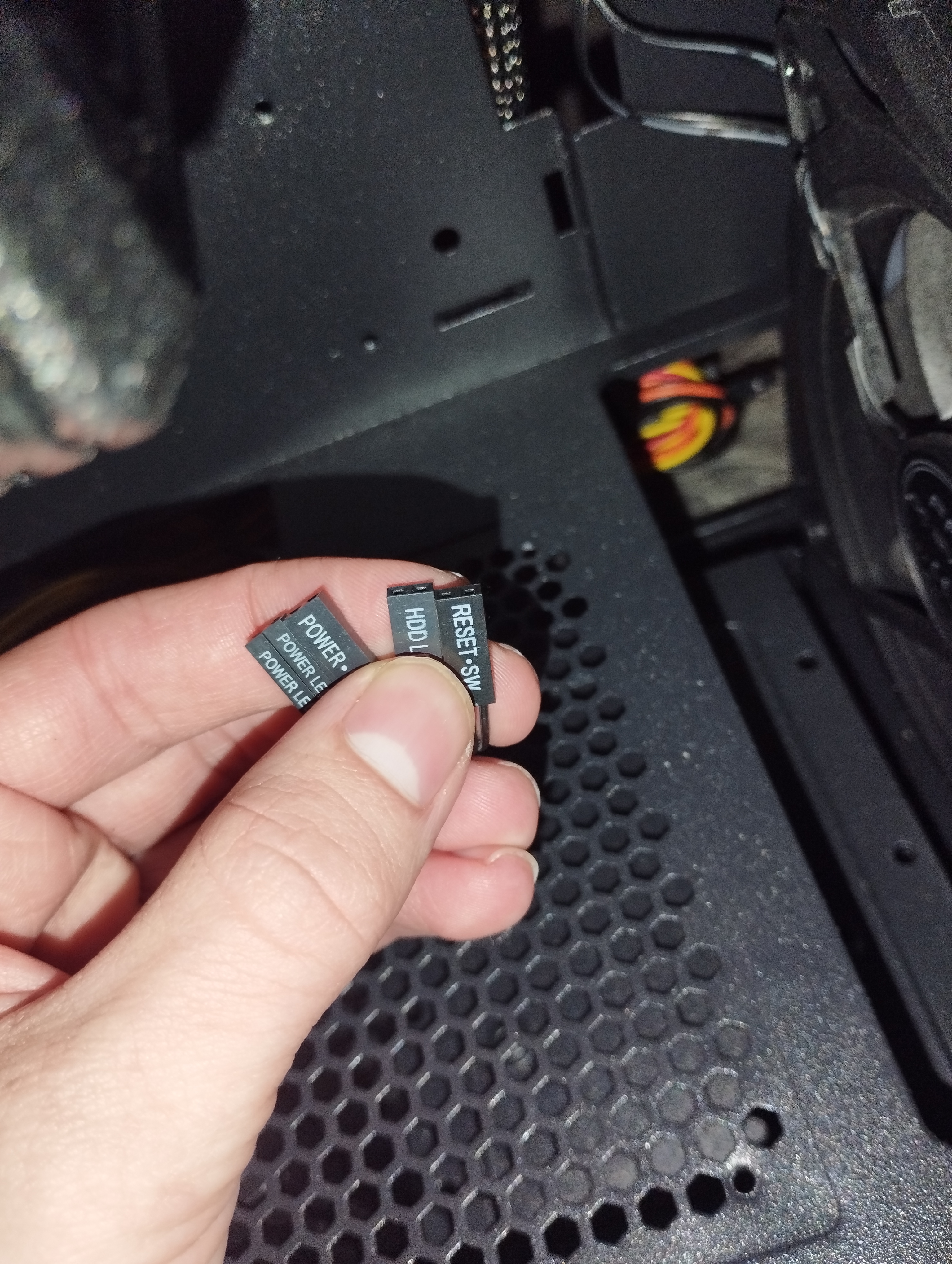

Vielleicht etwas dümmere frage aber kann das was mit diesen kleinen pins zu tun haben welche häufig unten recht im mainboard sitzen und man müheseelig nach der anleitung einzeln reinstecken muss? habe diese ausersehen rausgezogen und wieder reingesteckt aber man weiss ja nie. Habe die Online anleitung dafür benutzt aber bin mir nicht sicher ob ich die richtig interpretiert habe.
Ja meinst du denn, diese kleinen und sorgfältig beschrifteten Stecker sind einfach da, weil sie gehört haben dass im Case ne Party steigt?
Ich würd erstmal alles wieder (richtig) anschliessen.
Hab ich natürlich, so dumm war die Frage jetzt nicht gemeint.
Wollte nur sichergehen ob es nicht irgentwelche offensichtliche oder bekannte probleme gibt.
Alles kann zu Problemen führen wenn man es falsch anschliesst.
In diesem Fall (nicht) leuchtende LEDs, keine Reaktion beim Drücken des Power Buttons, usw.
