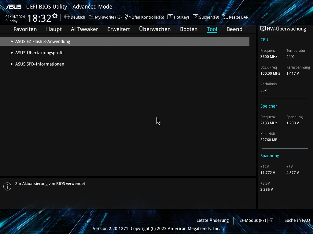

Bios Update ist ganz einfach bei Asus. Downloaden (im Link vorne), ins Bios gehen, Update ziemlich im letzten Reiter der Einstellungen.
Zeige gleich ein Bild

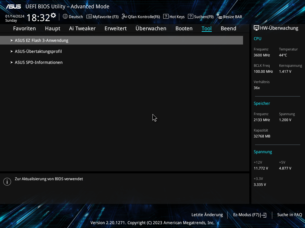

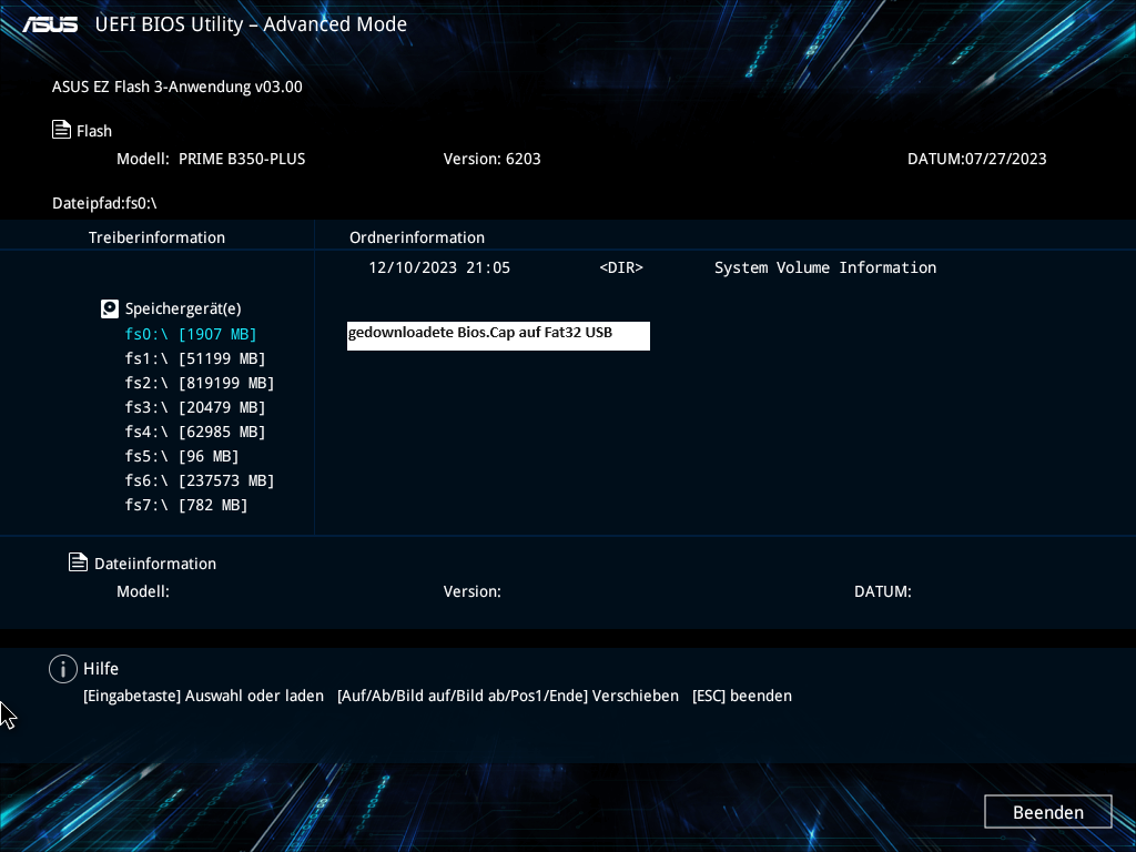

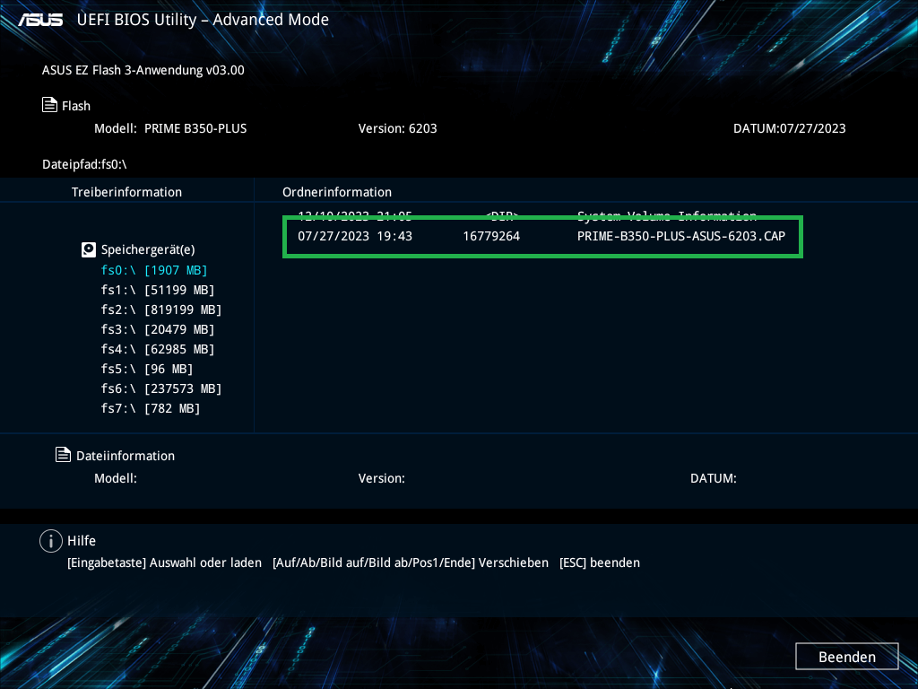

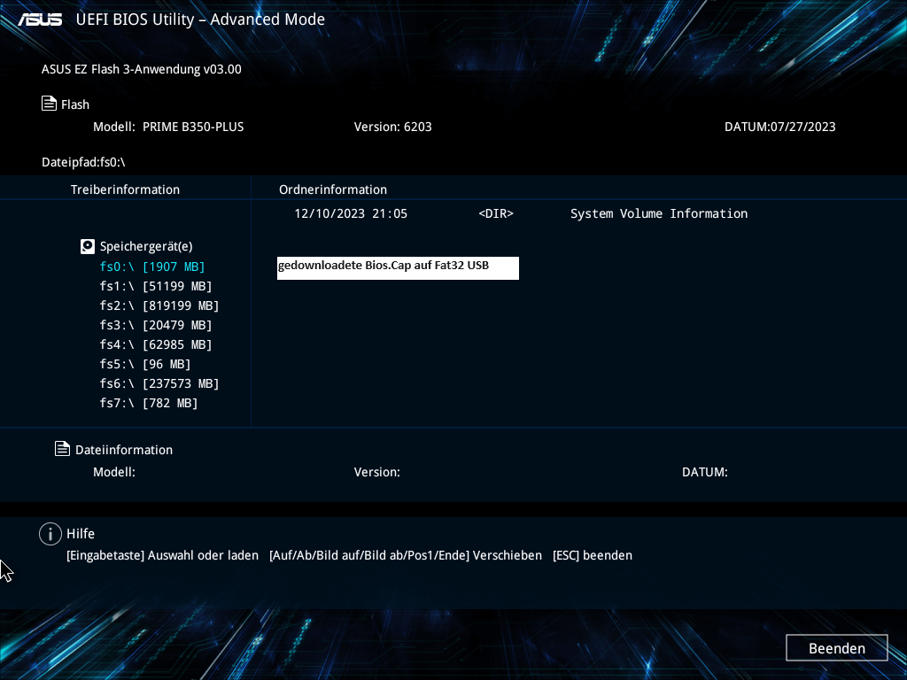

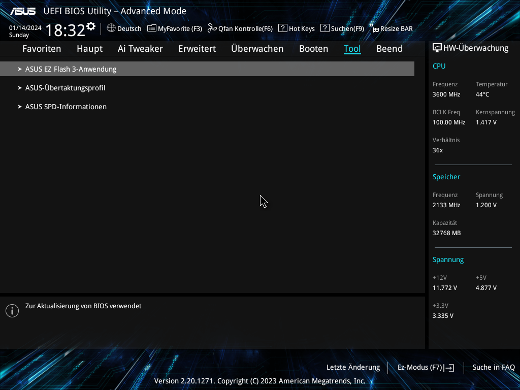

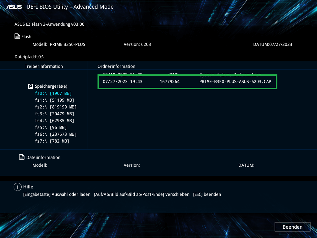

Ja am anderen PC die Bios.Cap Datei auf einen Fat32 USB-Stick downloaden.
Im Asus Bios die Asus EZ Flash 3-Anwendung aufrufen, und anklicken
Die Bios.Cap Datei anklicken, installiert die neue Version. Aber nicht unterbrechen.

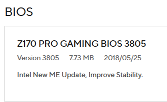

Link zum Download. https://www.asus.com/de/supportonly/z170_pro_gaming/helpdesk_bios/

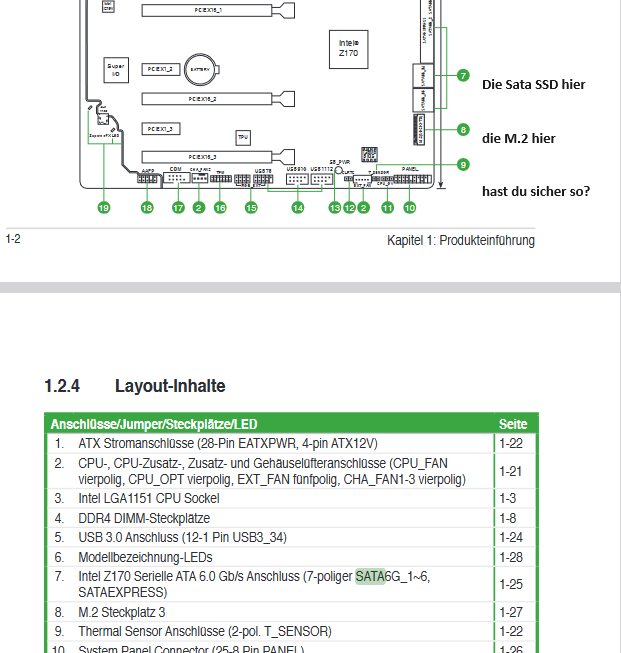

Bei meinem Asus Board wäre das wie in Bild 3
Ach ja, die .Zip Datei noch entpacken. ;)

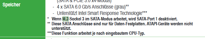

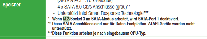

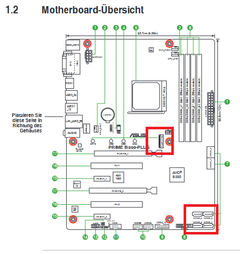

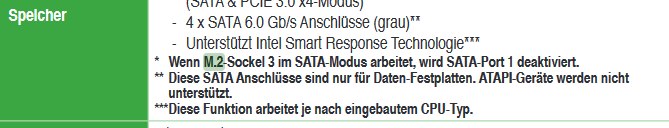

Nicht ganz korrekt. Es hat nur einen für eine M.2, aber 4 für Sata SSD
Und wenn die M.2 eingebaut ist, wird Sata Port 1 deaktiviert. Also die Sata SSD an Port 2 oder bis 4.M2 Sata Port 1 deaktiv.png

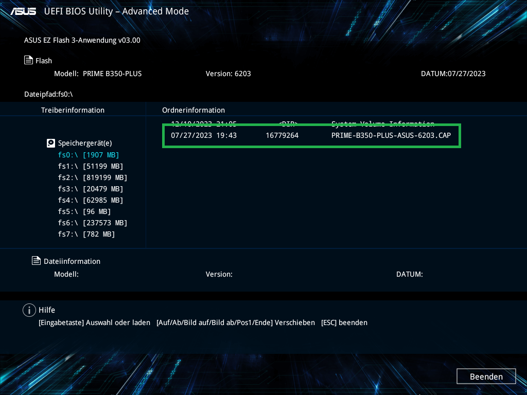

Anhang anzeigen 1443518Anhang anzeigen 1443519Anhang anzeigen 1443522

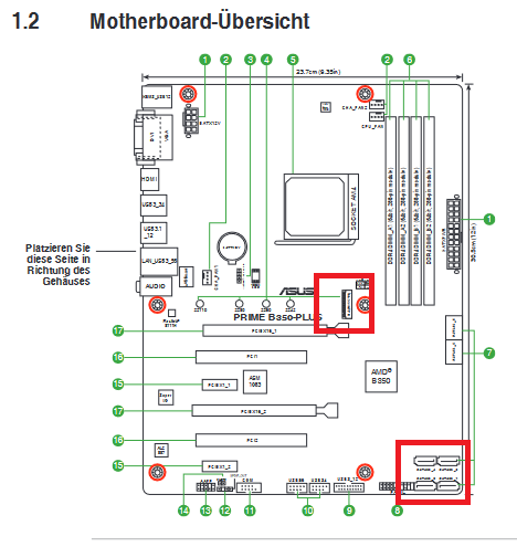

Und wenn die M.2 eingebaut ist, wird Sata Port 1 deaktiviert. Also die Sata SSD an Port 2 oder bis 4.Anhang anzeigen 1443525

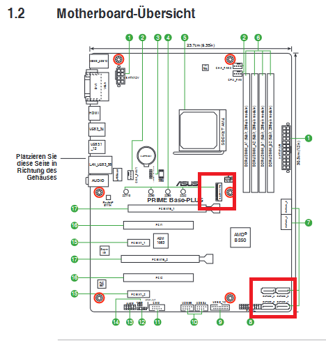

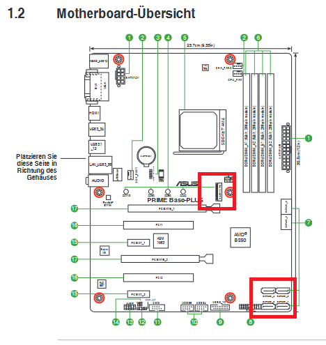

Du kannst unten rechts an den 4 Anschlüssen entweder HDD oder SSD anschliessen.
In der Mitte rot eingekreist die M.2
Unten an Port 2 bis 4 die SSD.
Das ist mein Asus B350 Board.

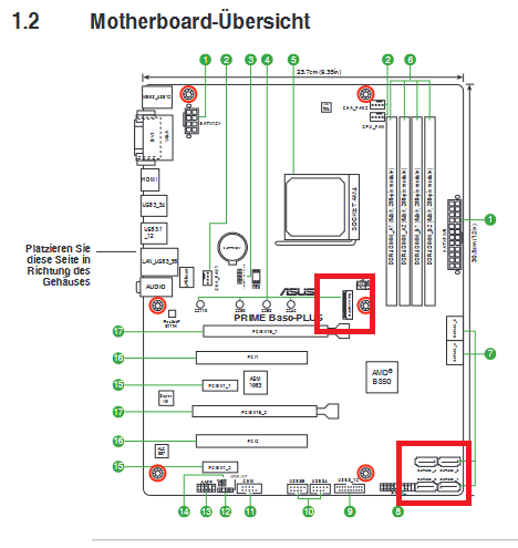

Sorry oben ist das falsche Bild.
Sata SSD und M.2 anschliessen wie im Bild.
ja genau danke, aber ich hab wie gesagt ja nur einen M.2 Steckplatz 😟 und nur eine M.2 SSD, das heißt ich kann nicht andere Steckplätze verwenden. Oder liege ich da falsch?
