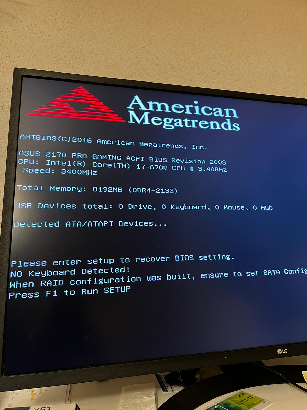

Thema: der alte PC von meinem Vater hat den Geist aufgegeben. Ich hatte noch eine ältere Workstation daheim stehen, den ich von der Arbeit mal mitnehmen durfte. Diesen habe ich auch ca. 2 Wochen genutzt, bis ich mir dann einen neuen PC zusammengebaut habe, was ich damit sagen will ist, dass dieser Problemlos funktioniert hat bis auf die GraKA. Diesen PC habe ich jetzt meinem Vater geschenkt, seine alte SSD und eine K2200 die ich auch noch herumliegen hatte eingebaut. Am Anfang hatte ich das Problem, dass ich gar kein Bild bekommen habe, habs dann mit nur einem Ram Riegel versucht und jetzt booted er wenigstens, jedoch erkennt er keinen Speicher, keine Tastatur und auch keine Maus, über die ich ins Bios gelangen könnte.

Mit einem RAM Stick komme ich hier hin:
Hoffe jemand kann mir helfen, danke im Voraus!!

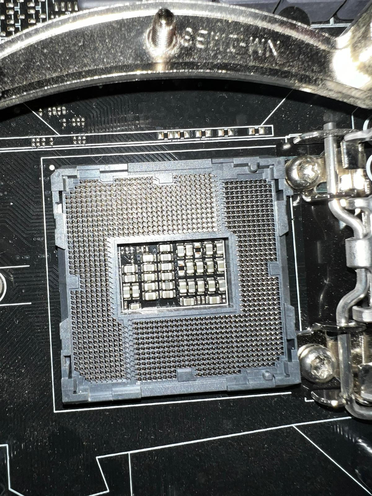

Hallo, danke für deine Antwort, im Sockel passt alles, deswegen hab ich ihn ja aufgemacht. Das mit dem Radiergummi werde ich jetzt versuchen danke.
Das klingt eher so, als ob entweder das Mainboard einen Weg hat, es irgendwo einen Kurzschluss gibt oder die CPU nicht richtig im Sockel sitzt.

MikeLitoris schrieb:
No keyboard detected. Press F1 :-)
Zu DOS Zeiten gab es auch "falscher oder fehlender Maustreiber". Hab dann immer meine Katze geschlagen, brachte aber nix ^^

Hab ihn jetzt nochmal aufgemacht. Ich kann nichts erkennen aber so gut kenne ich mich dann auch nicht aus.

Achso alles gut war ja nicht deine Schuld, zwecks Sockel kannst du etwas erkennen was ich nicht erkenne?

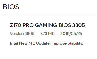

Bei Gelegenheit kannst du auch mal das Bios updaten.
