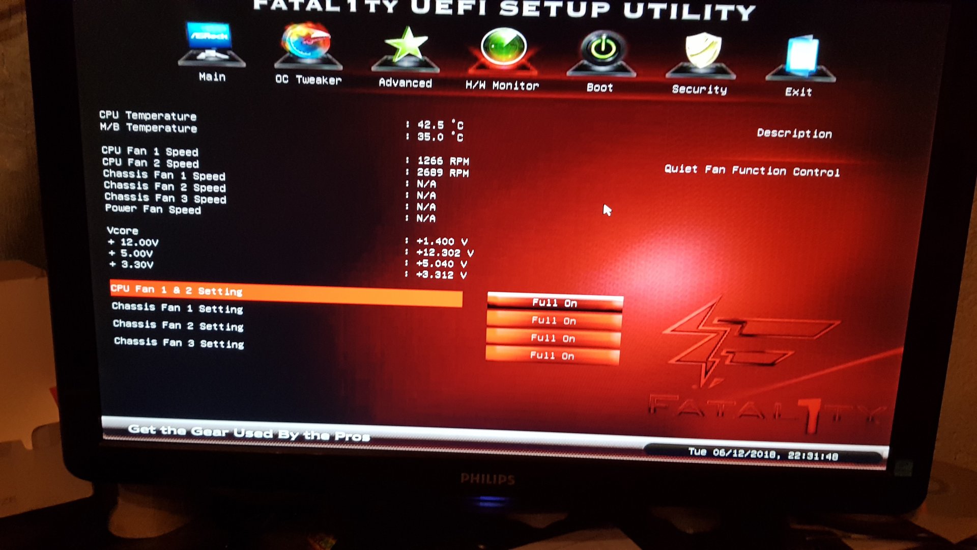

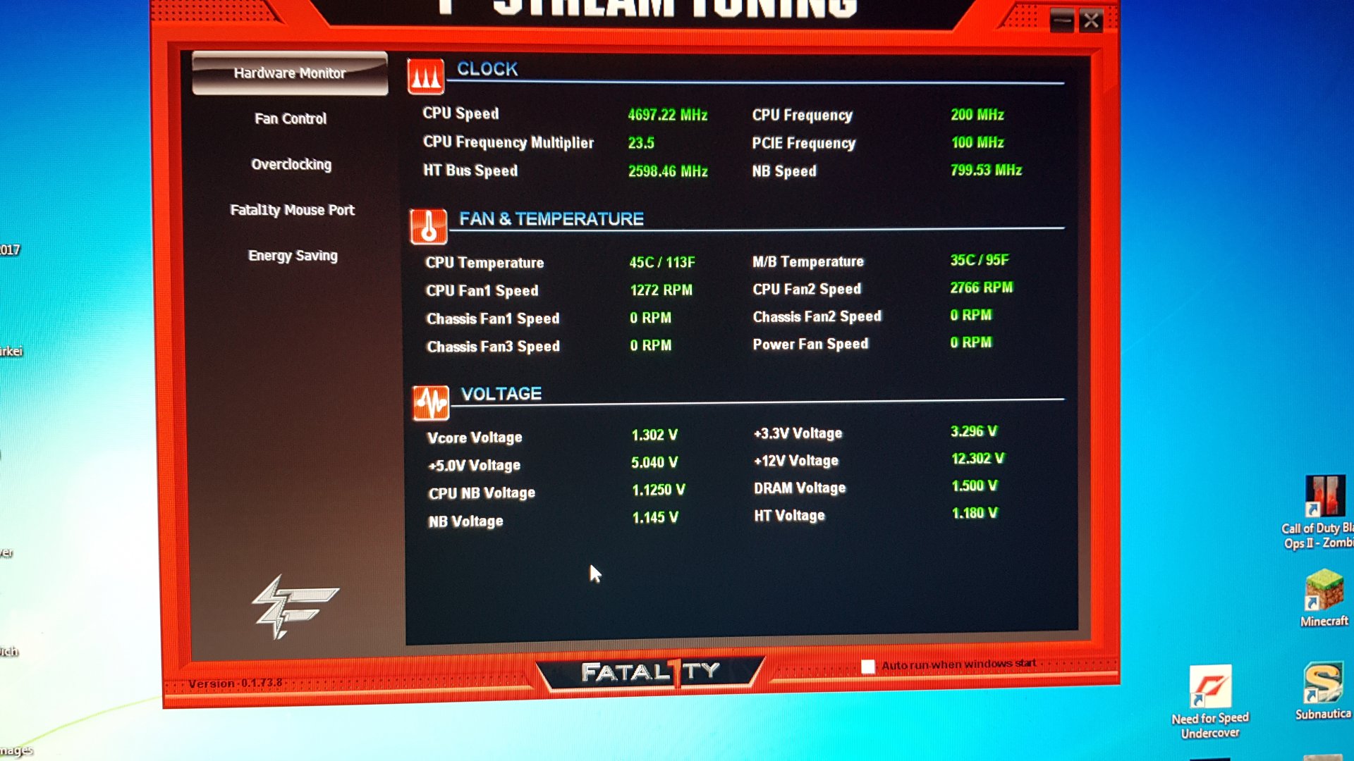

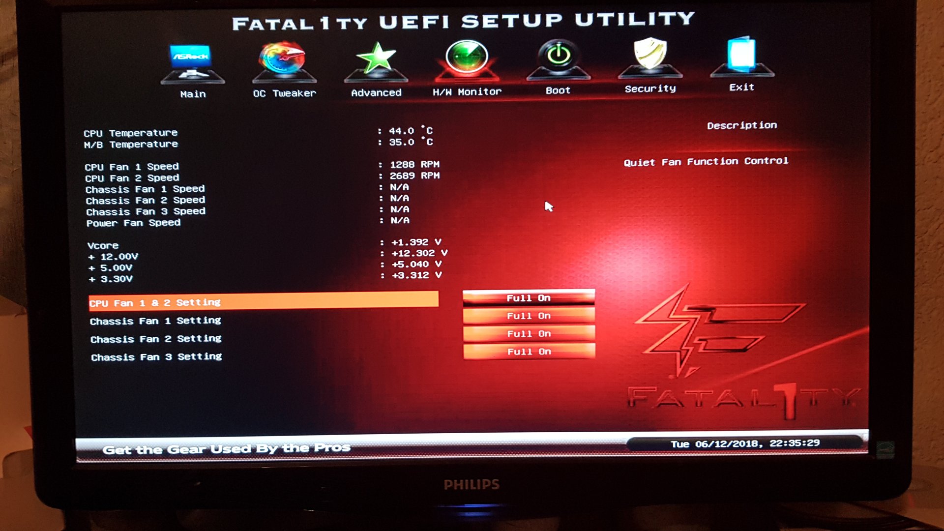

So Hallo heute ist die wasserkühlung gekommen und hab se direkt eingebaut. Ich hab den Pc dann mal 5 min im BIOS laufen lassen auf 3,9 GHz und alle Turbo aus 43c , dann auf 4,7 GHz und torbos an also Original 44c. Die zwei lüfter oben laufen im moment mal nur auf 1200 rpm (ca.1750 möglich). Gehäuse ist noch offen und noch keine lüfter an den spannungswandler. Bastel morgen weiter und Spiele auch das erste mal hab ihn nur mal zum testen angeschmissen.

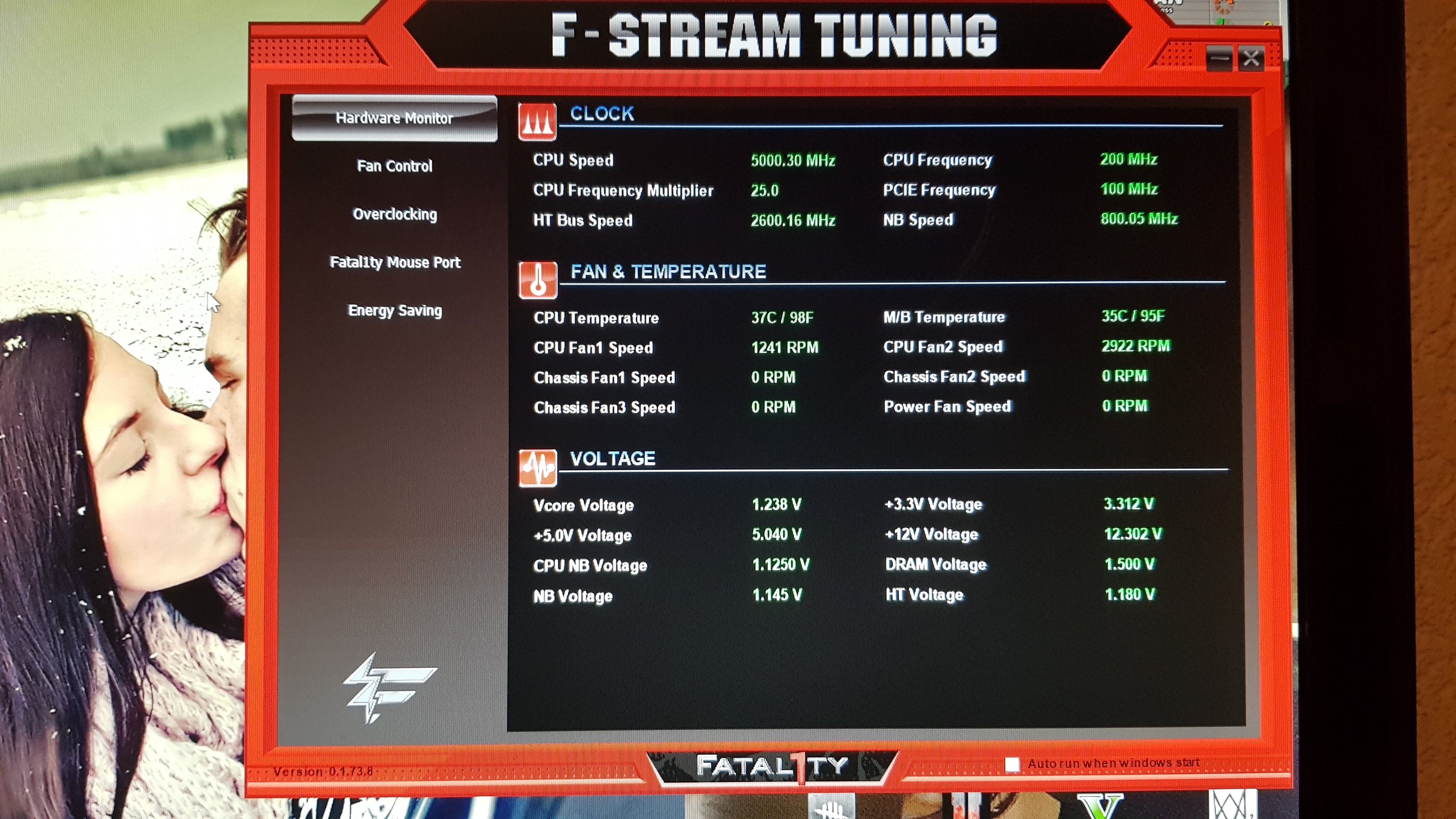

HT-Link 2600MHz und NB 800MHz, entweder wird das falsch ausgelesen oder da stimmt etwas nicht.
Der NB-Takt sollte 2200Mhz haben.
Lade die Werkseinstellung im UEFI und deaktiviere Auto OC.

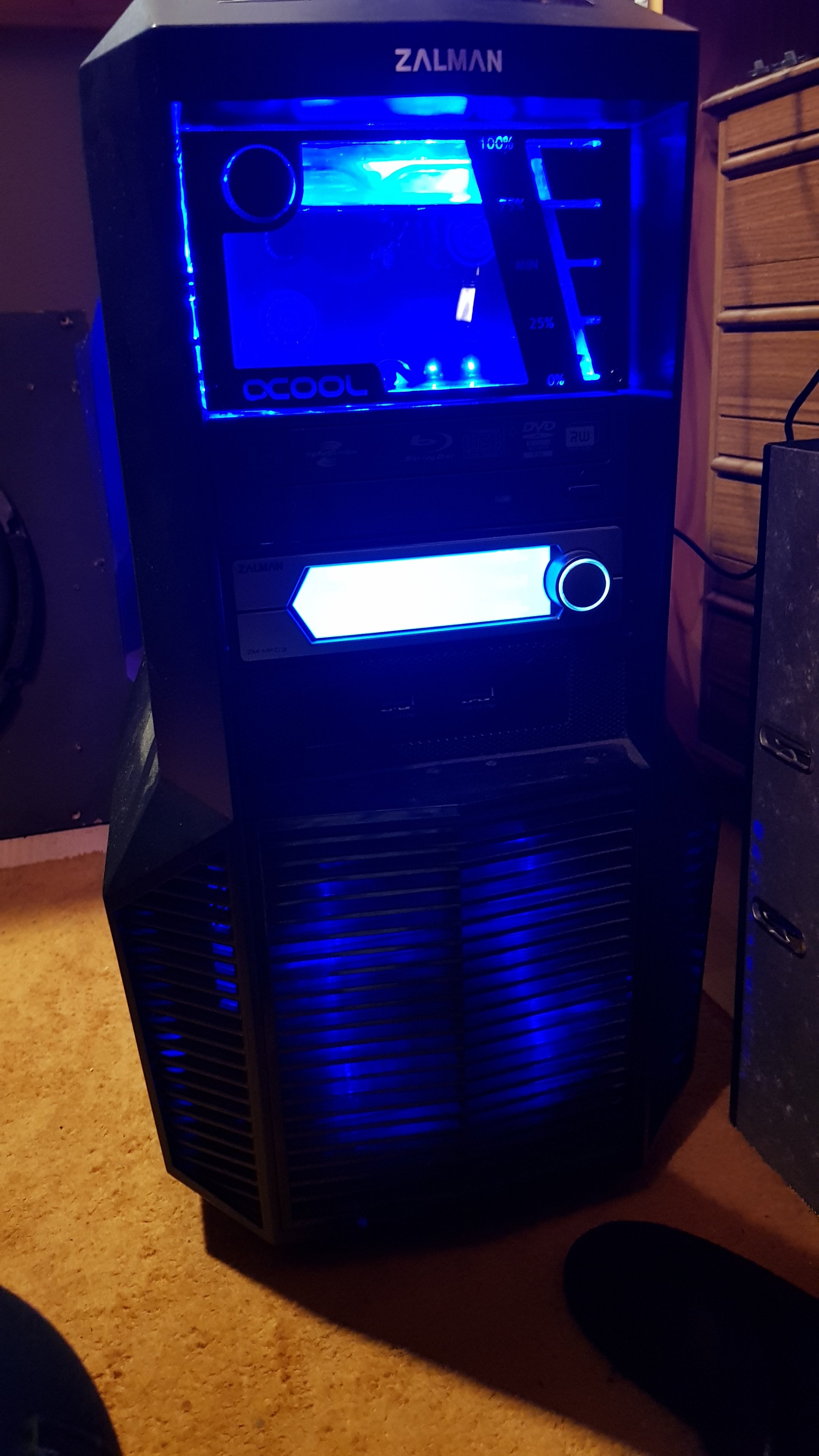

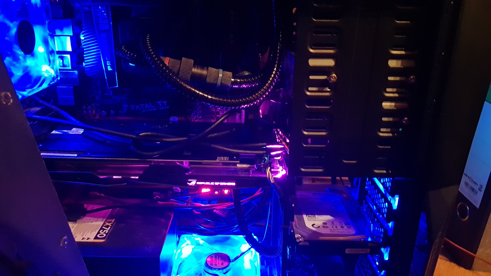

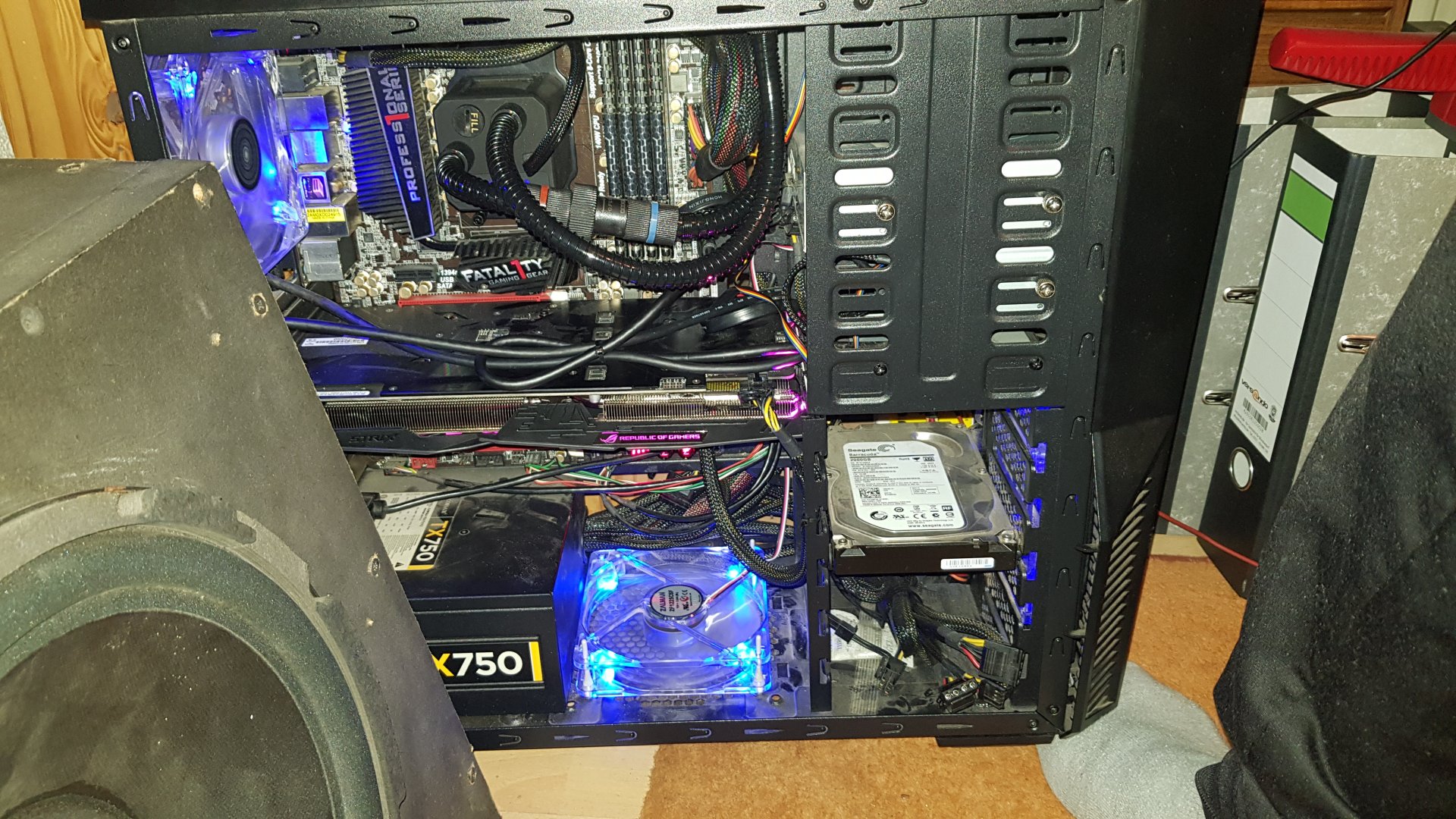

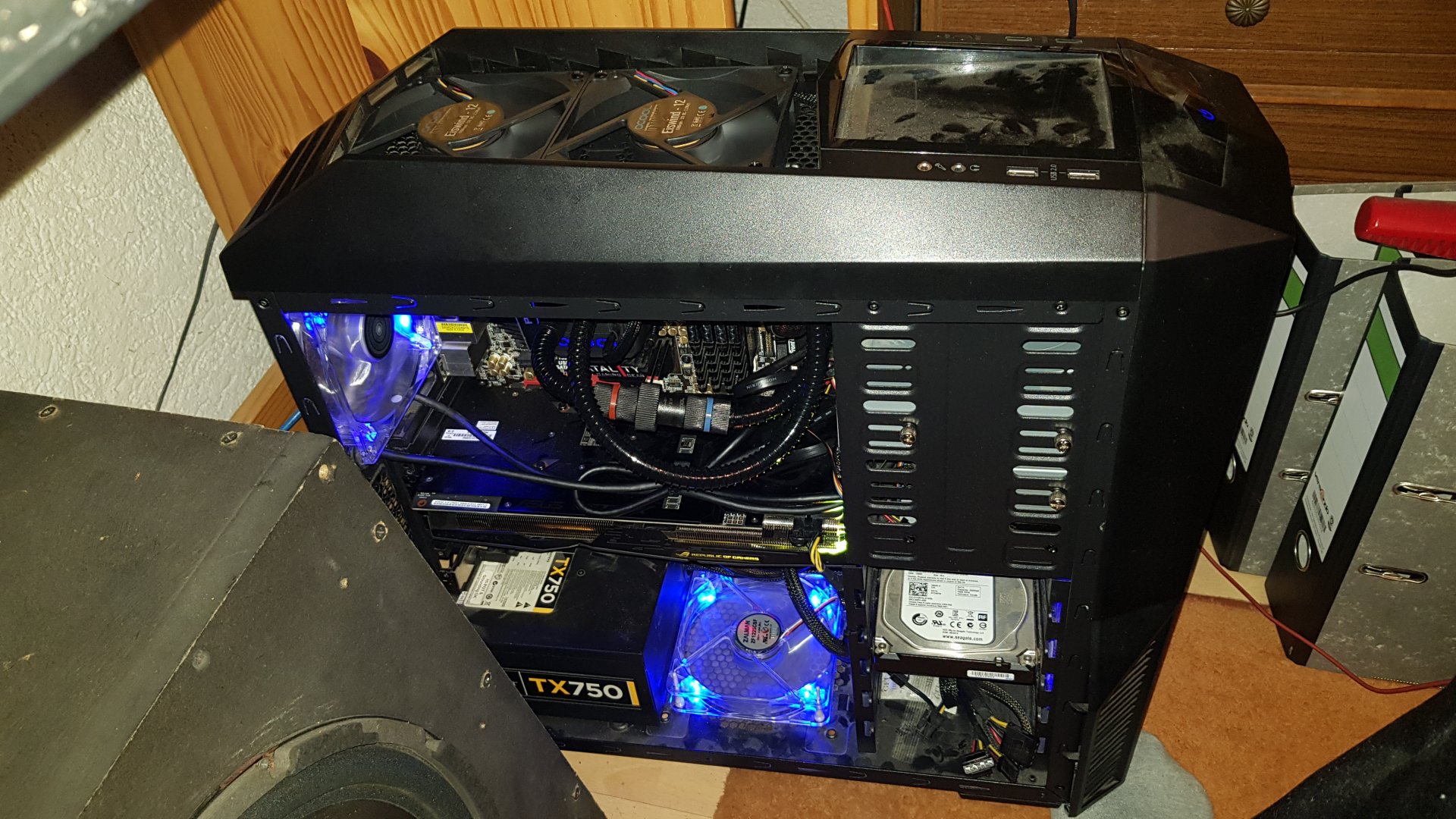

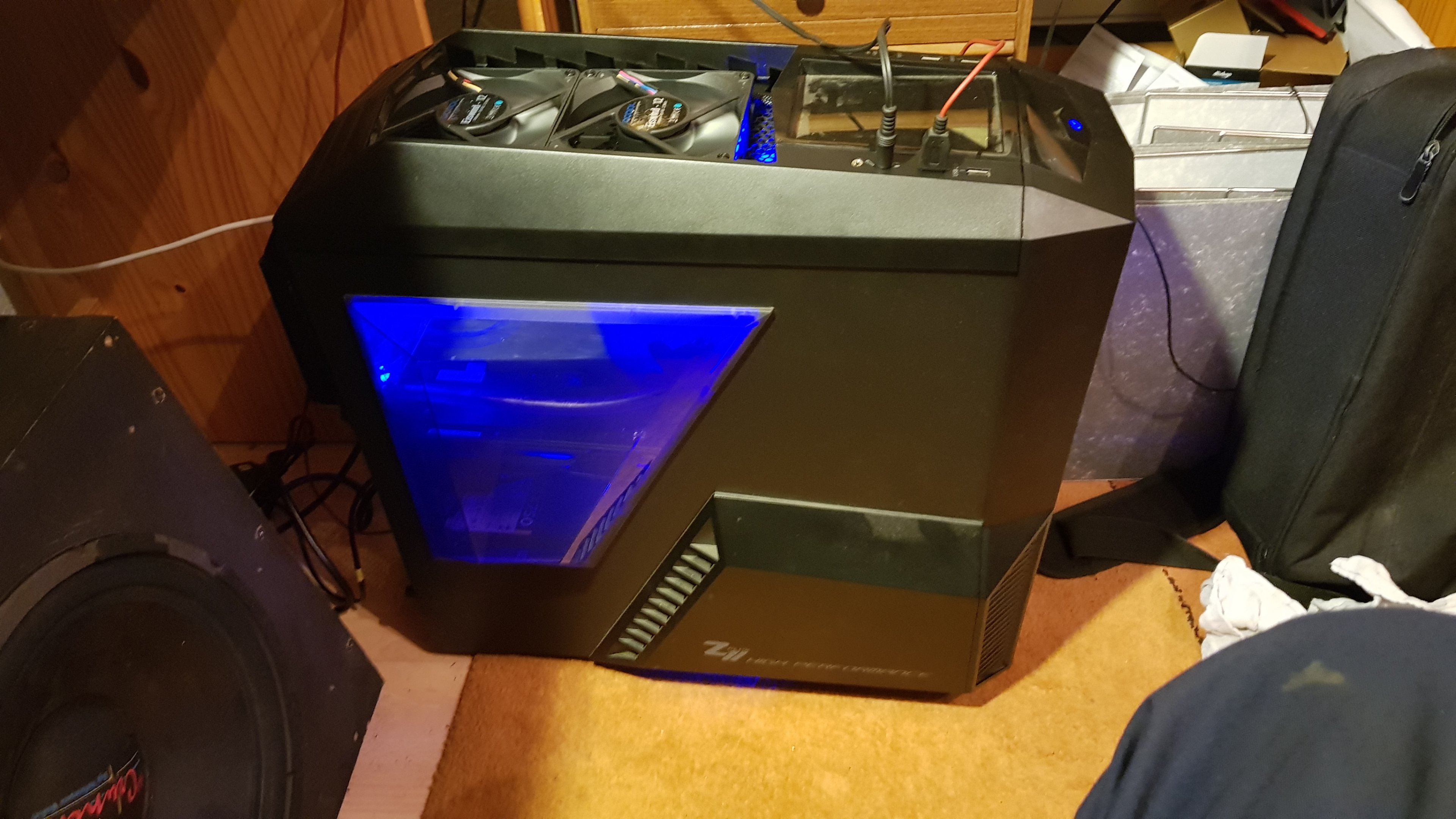

Also ich bin jetzt fertig mit meinem umbau funktioniert alles echt super hab aus alt und ein paar Bauteilen meine Kühlung jetzt soweit fertig.
Möchte mich bei allen herzlich bedanken für die schnelle und gute Hilfe:D
