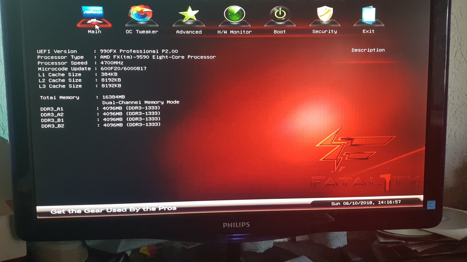

BIOS-Version ist die zuletzt erschienene ?

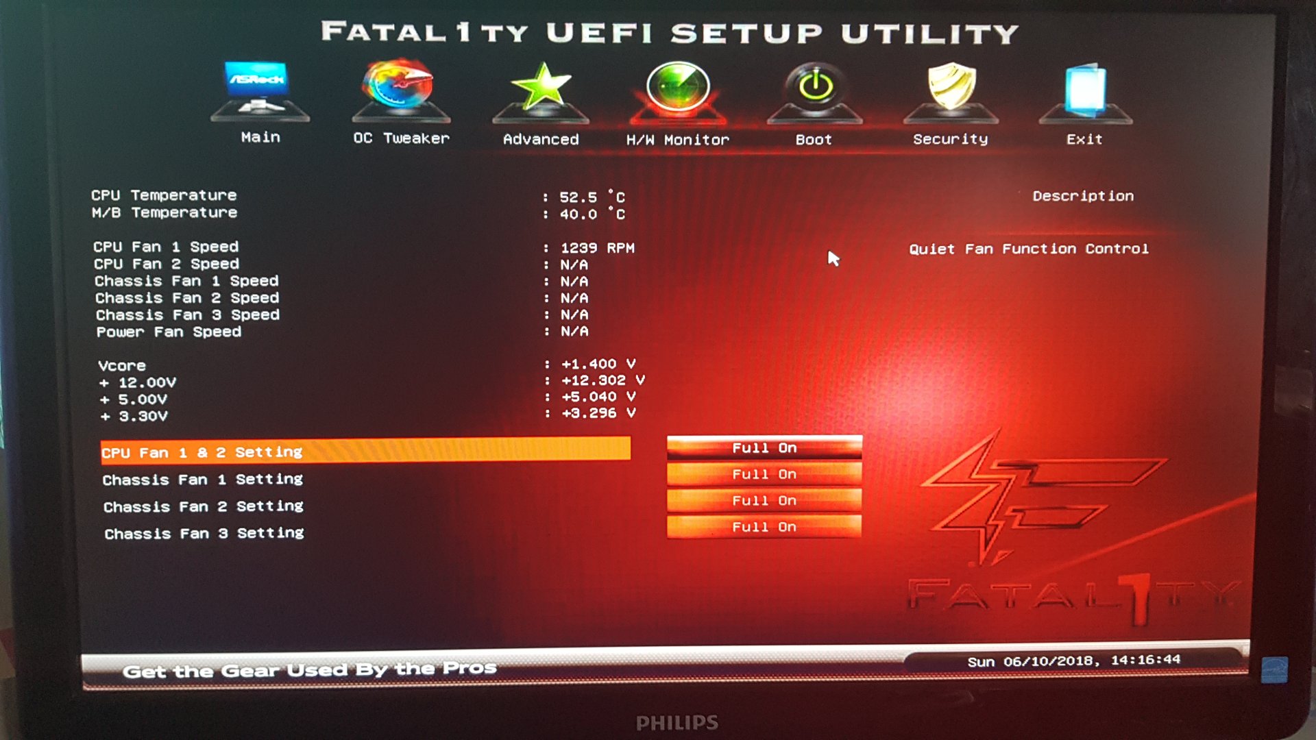

Im BIOS werden nach ~ 3Min. welche Temperaturen angezeigt ? (Mb / CPU)

In den Bios kann ich gleich mal rein schauen der ist auf dem Staand vom letzten update von AsRock irgendwas mit 2014.

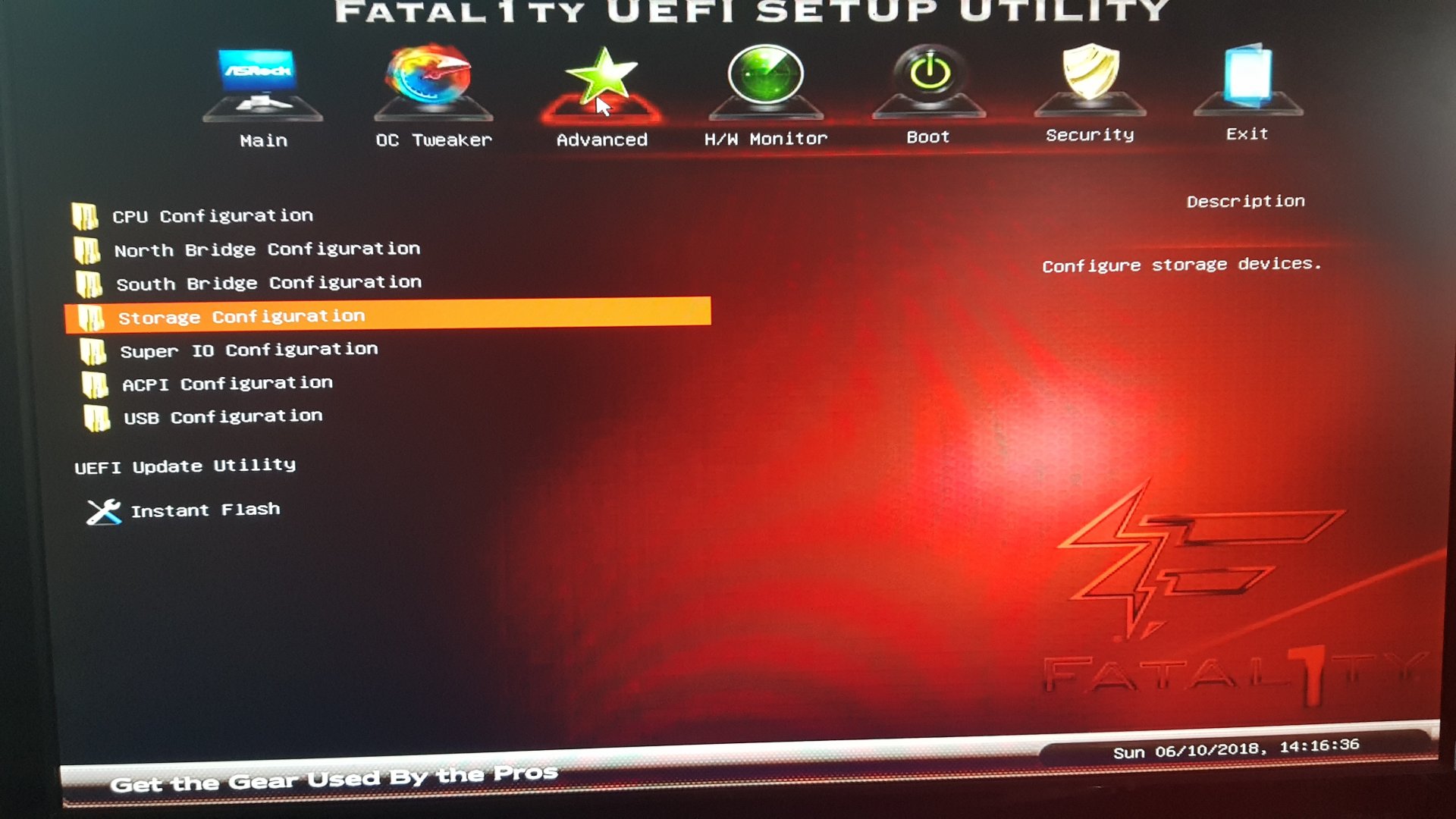

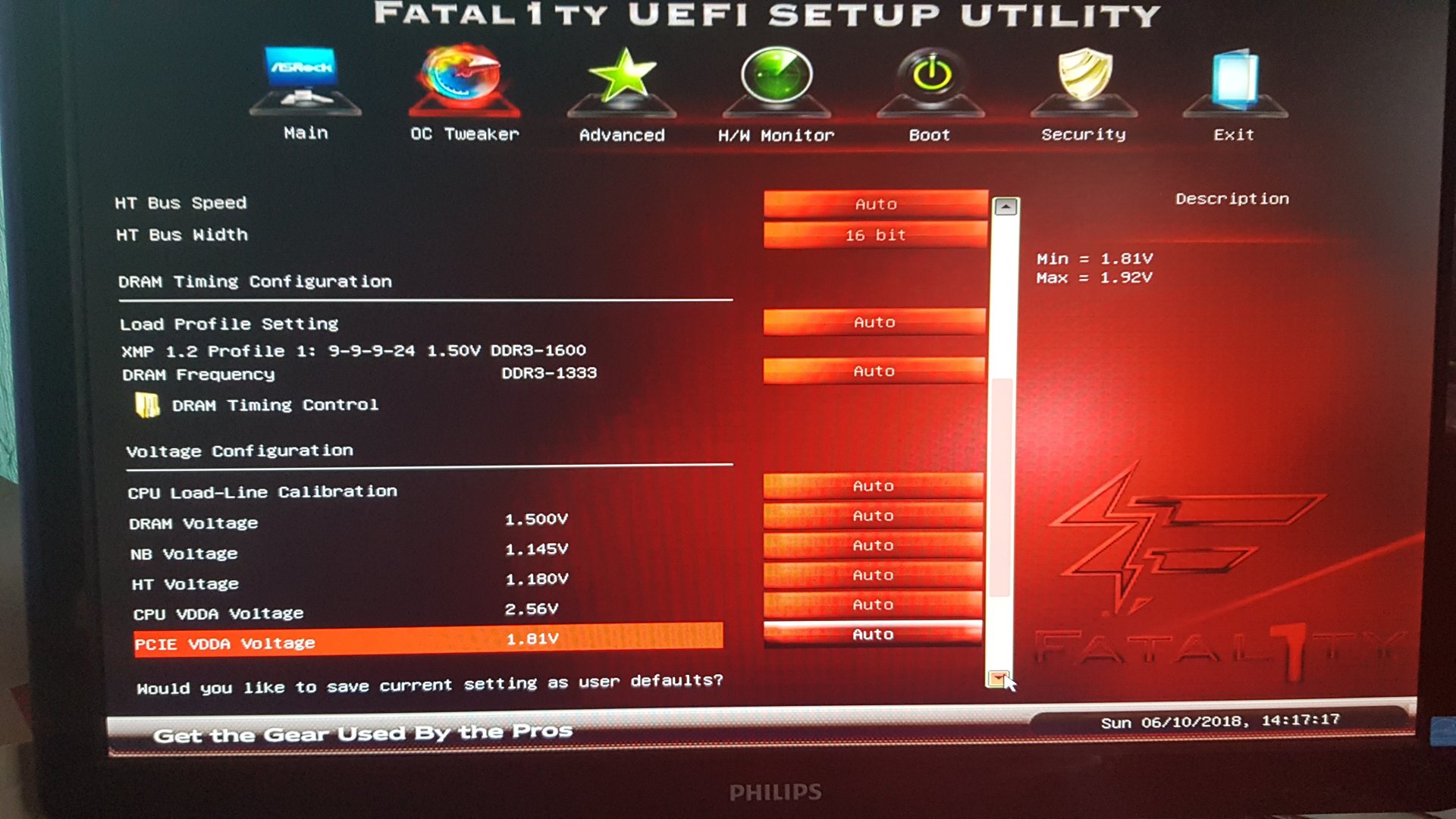

ich mach ein bild wen ich im Bios bin. (muss mich erst mal wieder rein finden)

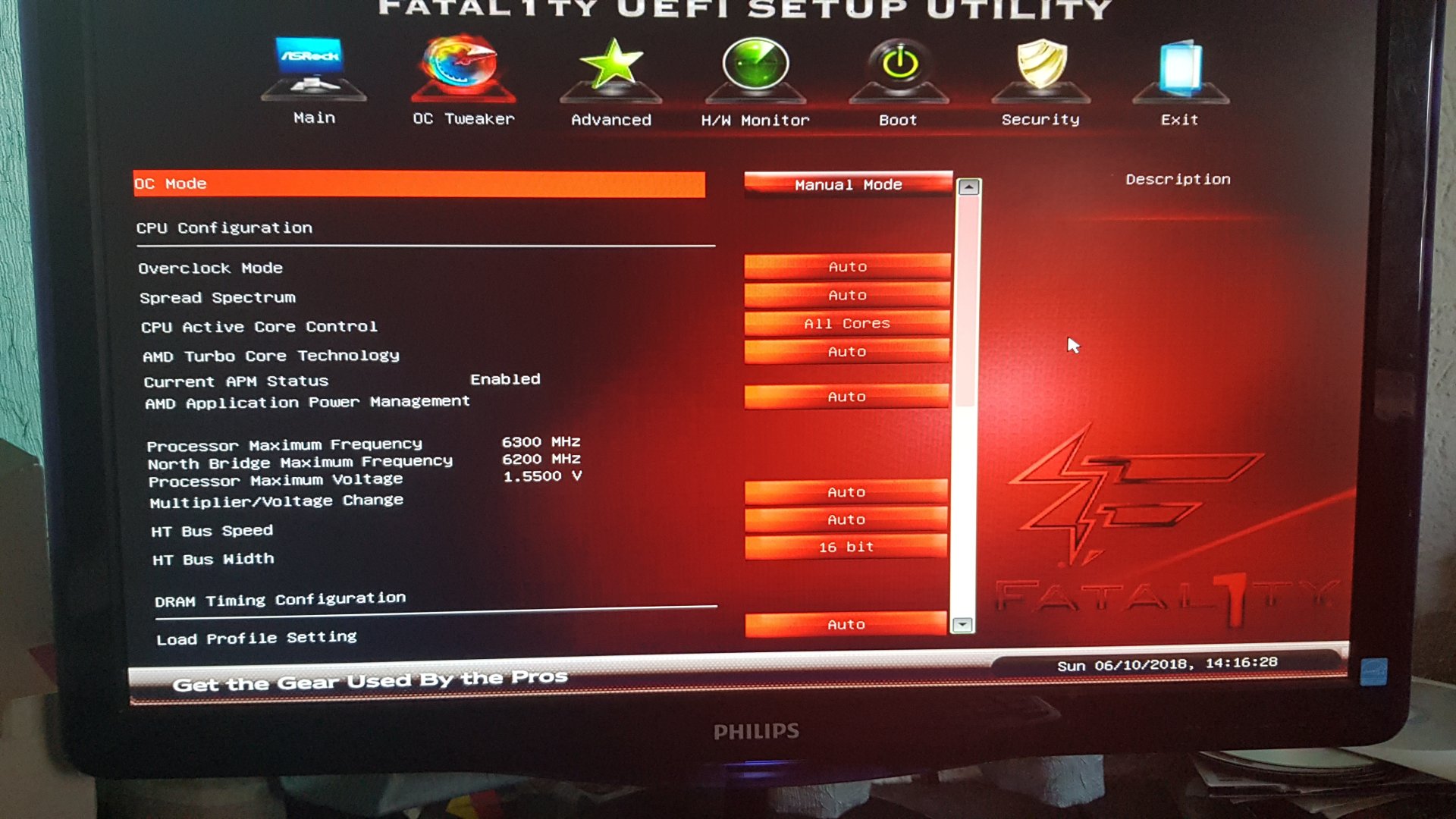

Die Einstellungs Möglichkeiten habe ich weiß jetzt aber nicht genau was davon ich ändern muss

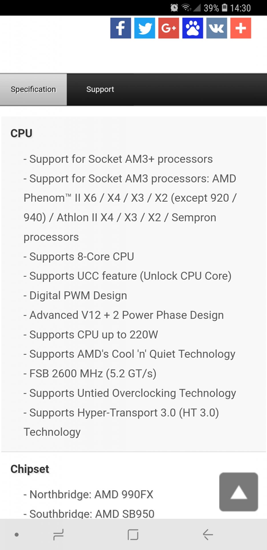

Hier steht das bis 220w eigentlich gehen müsste . Welche Teile genau sind den die spannungswandler?

Stell erstmal wie Hanne schon geschrieben hat den Turbo aus und kontrolliere die command rate.
AMD Turbo Core Technology und AMD Power Management beides von "Auto" auf "Disabled" einstellen und mit F10 speichern.

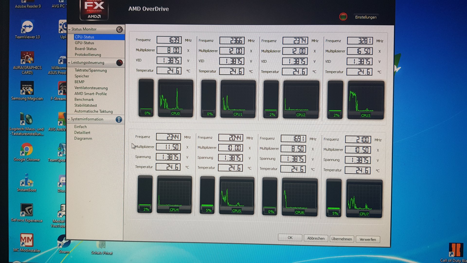

Ich habe die 2 auf Auto gelassen aber auf 3.9 GHz runter gesetzt passt das so ?
