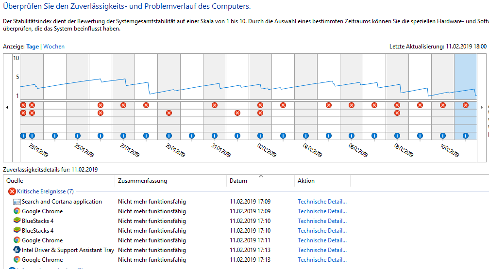

Anbei ist der Anhang von meinem grausigen Zuverlässigkeitsverlauf, um meine Lage zu verdeutlichen.

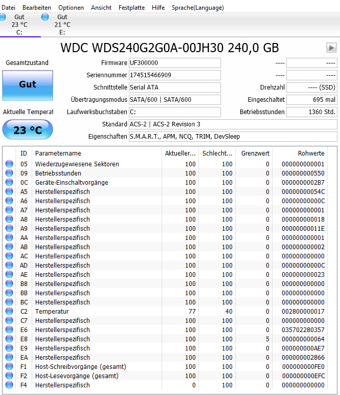

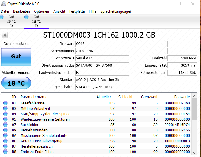

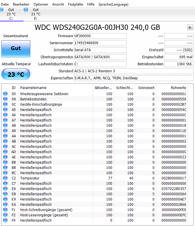

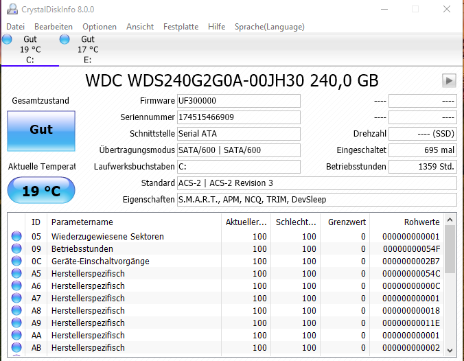

Anbei hänge ich die CrystalDisk Infos an, sehen für mich aber ganz gut aus

Araxo schrieb:
Den hab ich verwendet. Er hat auch DDR4 RAM erkannt
Wenn du wirklich den Memtest86 und nicht den veralteten Memtest86+ genommen hast
und keine Fehler, dann versuche mal eine Window10 Neuinstallation, ohne dass du unnötige Treiber
installierst und auch kein Antivirenprogramm.
Auch nicht den Intel Driver & Support Assistant, den ich da sehe in deinem Screenshot.
Auf den ScreenShots von CrystralDiskInfo kann man nicht alles sehen.
Gerade auch den Wert ob es CRC-Fehler gibt, ist nicht zu sehen.
Die Fenster ganz aufziehen vor dem ScreenShot, so dass man alles sieht.

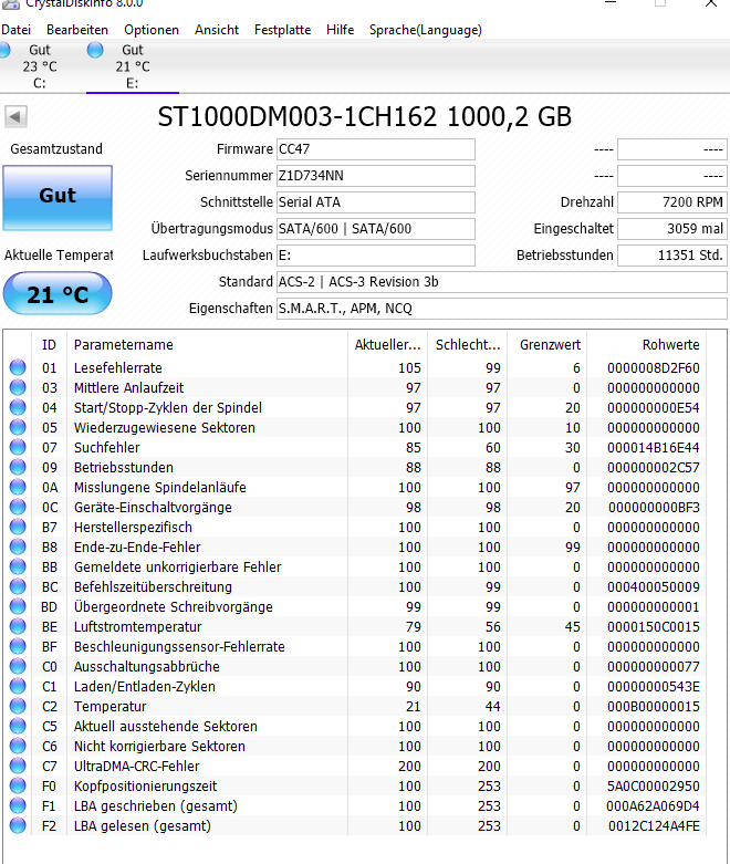

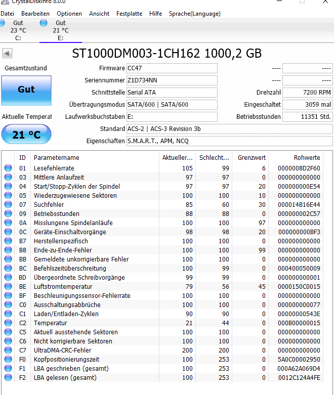

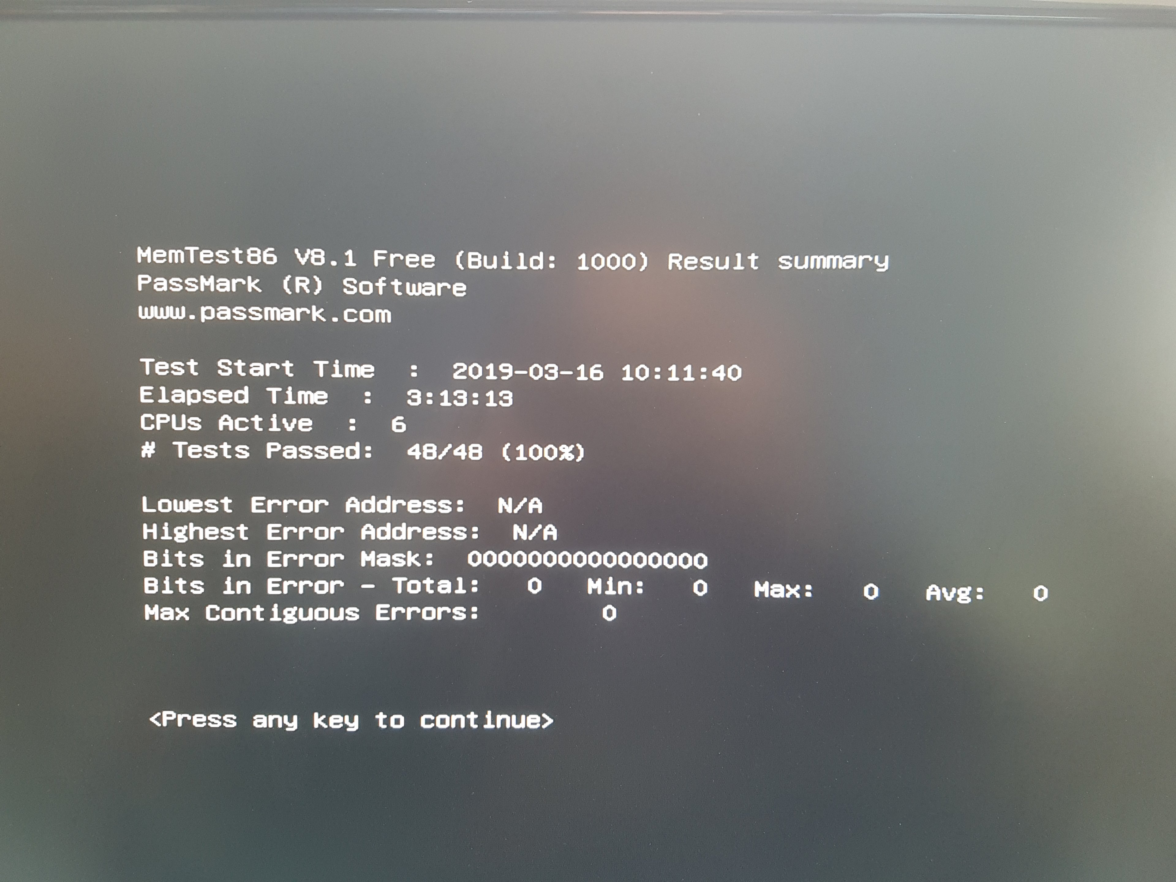

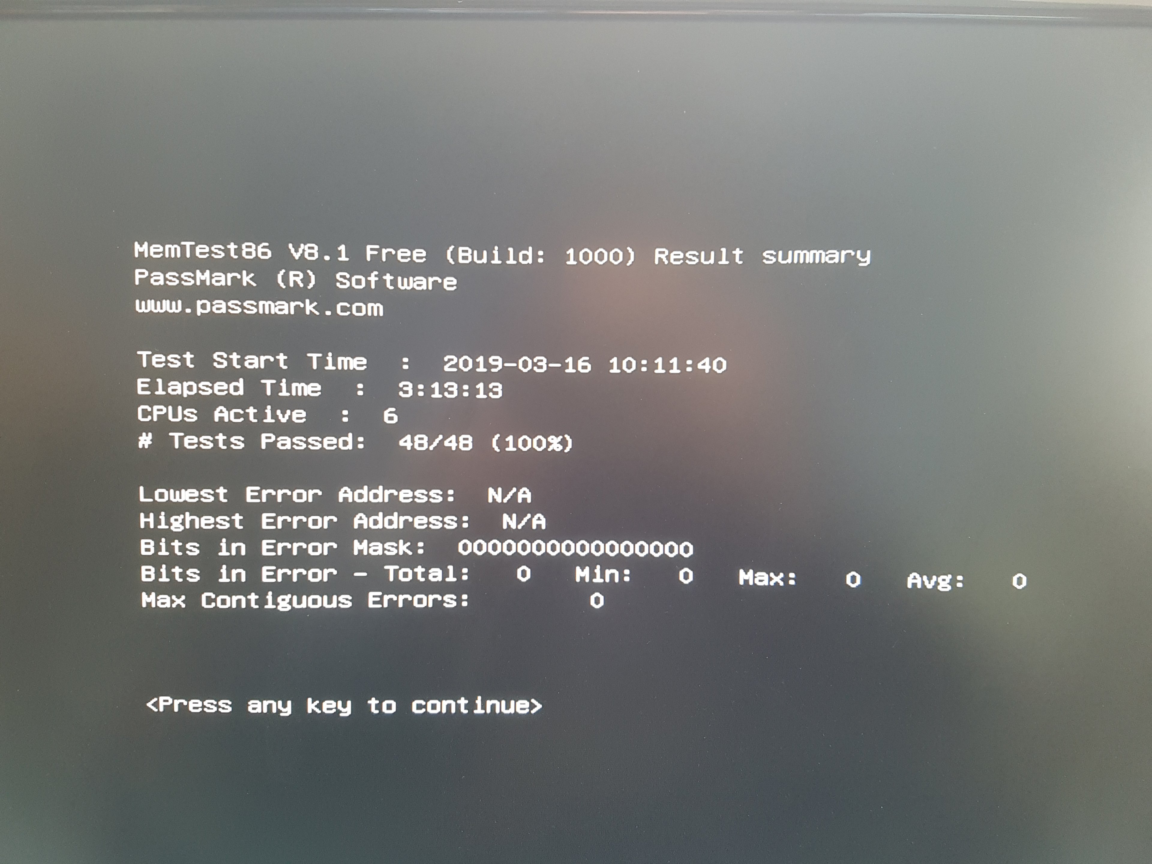

Hallo! Ich habe Memtest86 jetzt 4x durchlaufen lassen, das habe ich letztes mal auch schon gemacht, aber wieder erfolglos. Ich habe mal unprofessionell ein Bild von der Zusammenfassung gemacht. Jetzt frage ich mich aber, woran es liegt wenn nicht am RAM???
