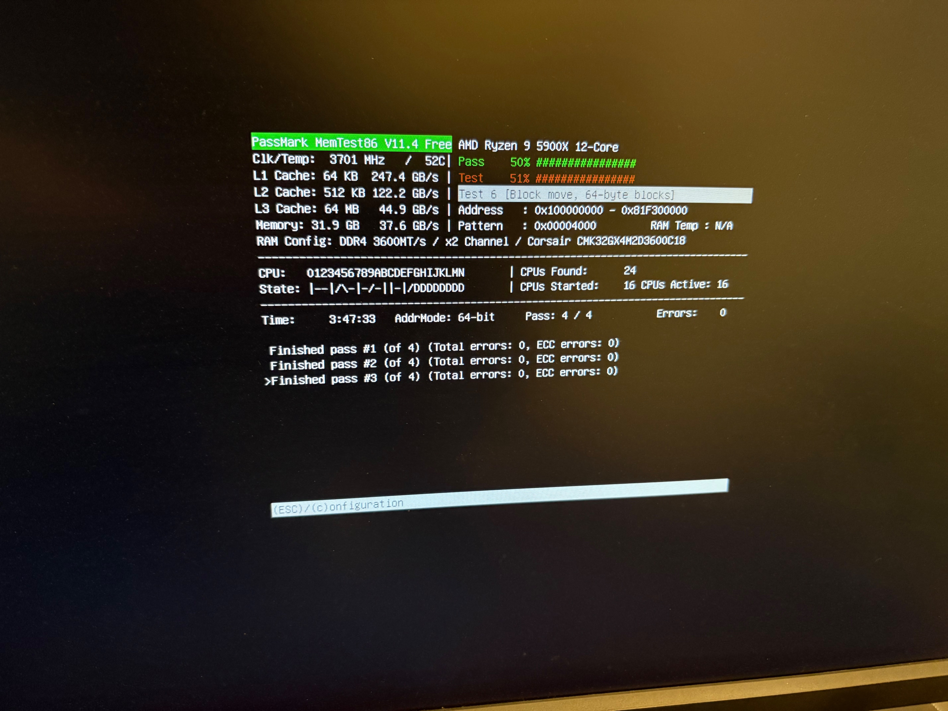

Meistens in Test 7-8.
Dann versuch' das gleiche mal mit memtest86+, d. h. meiner Meinung nach dahingehend Vorteile.
Hatte erst vor wenigen Monaten einen defekten DDR3-Speicherriegel, bei dem offenbar nur ein einziges Bit, in einem einzigen Byte "defekt" war. Während der Fehler bei mt86 immer erst beim Fade-Test, nach 11 ... 15 min. auftrat, zeigte es mt86+ jeweils sofort, oder wenige Sekunden nach dem Start des Tests an.

Habe neuen RAM drin, jetzt kommen keine Fehler mehr.
