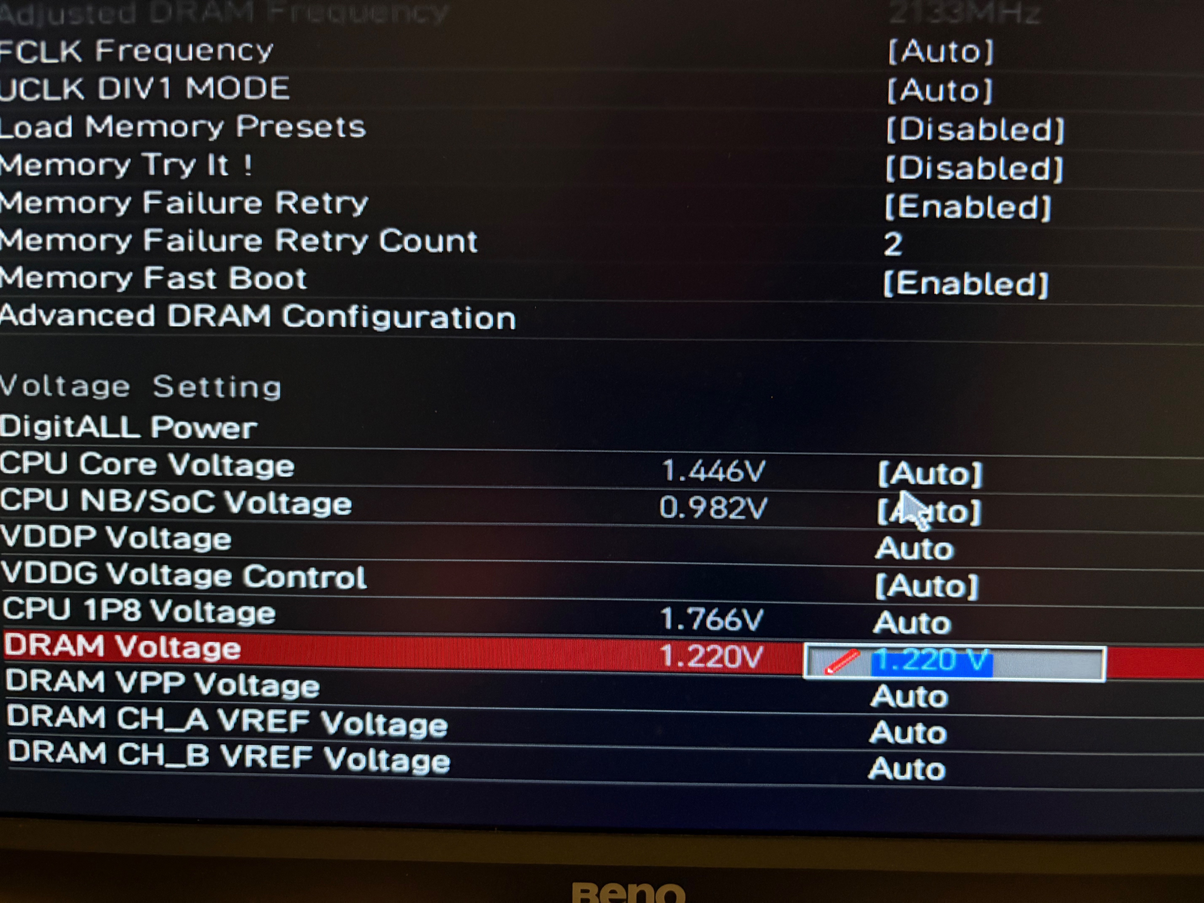

Und jetzt mal ne Runde zocken....AS2008 schrieb:Ich hab erstmal auf 1,35 gemacht. Standard war 1,22. ok

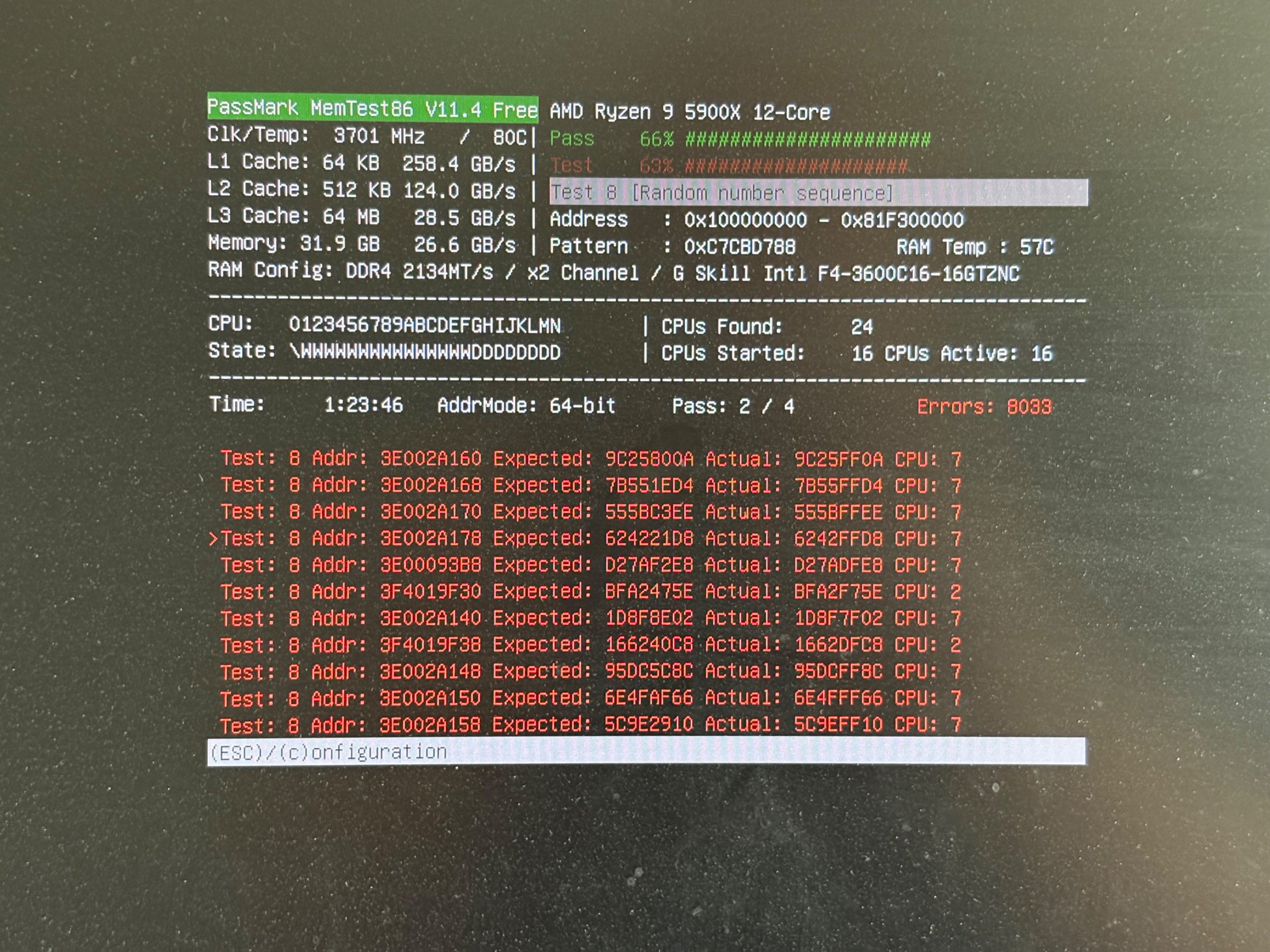

Mit irgendeinem Modul (also beiden), oder mit genau einem von den beiden?AS2008 schrieb:Slot B2: Error mit einem Modul
Wenn's damit schnell zu Fehlern kommt, würde ich das auf jeden Fall vorziehen.AS2008 schrieb:Besser memtest86 nochmal laufen lassen?

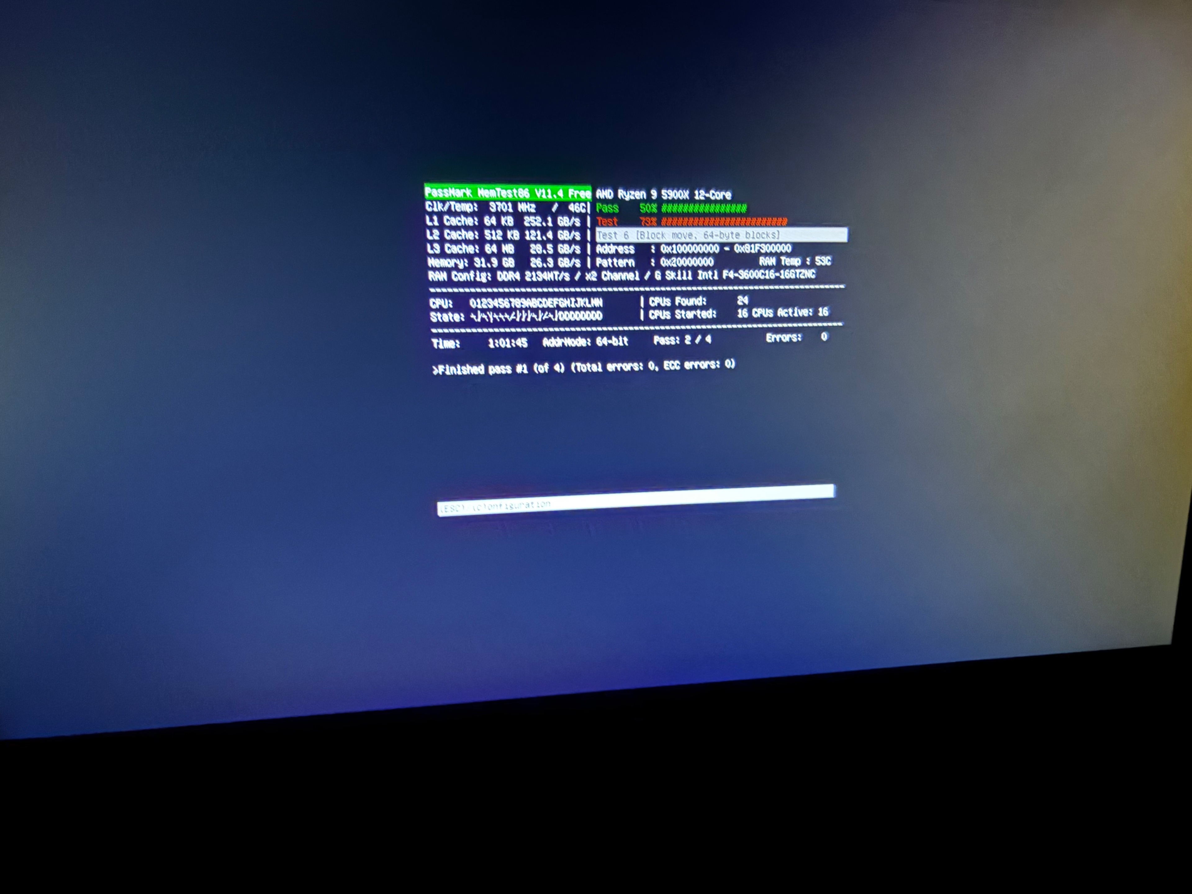

Ich habe gestern abend erst nochmal von vorne angefangen. Nur einen RAM Riegel und den auf allen Slots getestet, auf einem Slot die ganze Nacht durch (also 4 Durchläufe). Keine Fehler. Dasselbe mache ich heute mit dem anderen Riegel.

Nicht alles ist immer so, wie es vielleicht am Anfang erscheint. Daher sollte man zuerst eine sinnvolle Fehlersuche, ggf. (Kreuz-)Tausch und Einzeltests, und generelles Troubleshooting betreiben, bevor planlos neue Komponenten gekauft, oder bestellt werden.
@AS2008 treten die Speicherfehler mit memtest86 immer sofort, oder nach wenigen Sekunden auf? Oder musst du da 10 ... 20 min., oder gar mehrere Durchläufe abwarten, bis es "rot" wird?
Dann würde ich dir memtest86+ als Alternative empfehlen.
