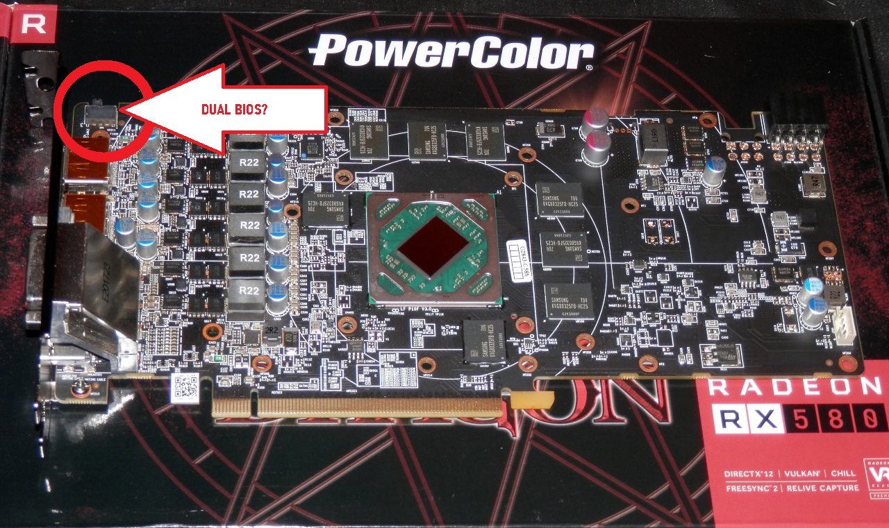

Powercolor Support anschreiben und freundlich fragen oder auf Techpowerup nachschauen ob du für die AXRX 580 8GBD5-3DHDV2/OC ein Bios findest.
Das die aber ein DualBios haben soll, habe ich jetzt nirgends rauslesen können. Aber wenn du sagst, beim Stromanschluss soll der Switch sein guck mal nach. Ist bei meiner auch neben dem Stromanschluss beim Kühlkörper ganz versteckt auf dem PCB.

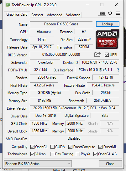

Neues Bios für die Karte: ( ACHTUNG! Das raussuchen was für deine Karte ist. Es gibt verschiedene Speichertypen, bei GPU-Z das Feld mit "Memory Type" beachten!)
https://www.techpowerup.com/vgabios...sion=&interface=&memType=&memSize=8192&since=
Um das BIOS zu flashen brauchst du dieses Programm:
https://www.techpowerup.com/download/ati-atiflash/

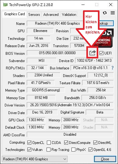

Vor dem flashen dein BIOS abspeichern, das geht einfach mit GPU-Z. Einfach auf die Fläche klicken und dann kommt ein kleines Feld, dort auf Save to file klicken.
Ich habe schon einige male bei meiner GPU das BIOS geflasht, geht eigentlich ganz einfach.

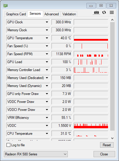

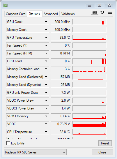

Gerade gut 2 Stunden PoE gespielt, keine Probleme gehabt. Dann hier im Thread gelesen und dann direkt Probleme gehabt. Immer nach dem Zocken unabhängig von der Aktivität danach.

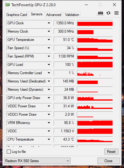

Hier einmal die Auslesung der Normalwerte.
(Dort scheint die Bios Version die zu sein die auf TechPowerUp angeboten wird.)
Und hier direkt nach einem Absturz (Blackscreen)
Diese Ausschläge sind doch schon sehr eigenartig am Ende (rechts)?!
Unter VDDC wechselt es auch ständig von 0.7625v auf 1.5500v hin und her.

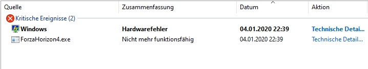

Nach/während FH4 (Forza) Absturz
Code 141

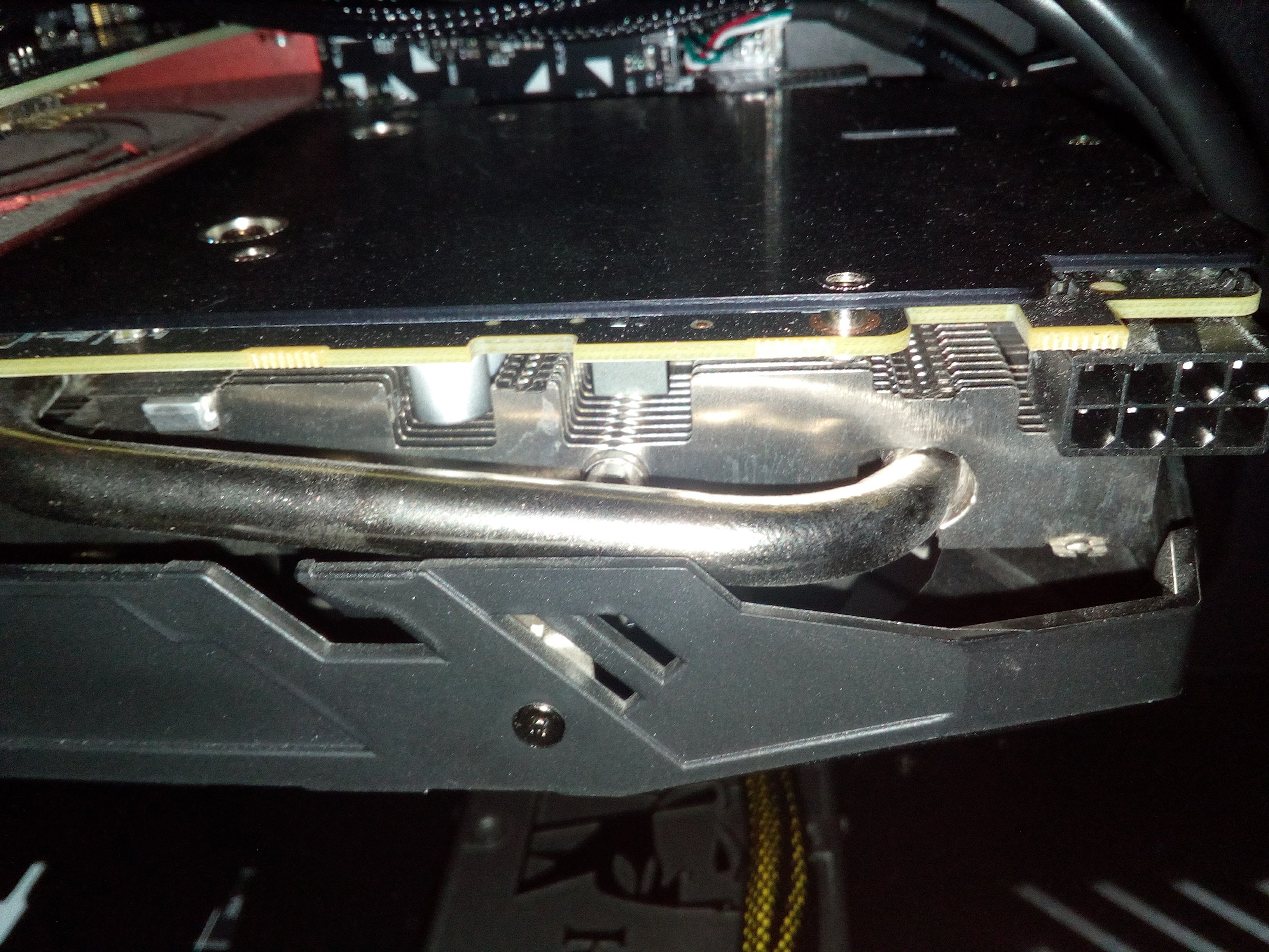

Bei deinem Netzteil - hast du 2 PCIe Kabel für Crossfire/SLI? Könntest beide mit einem Adapter auf einen zusammenlegen und dann an die Graka anschließen. Vlt hat dein Netzteil das Problem das es nicht genug Reserven auf einer PCIe Lane für die schnellen Wechsel hat. Und da du nicht manuell die Graka eingestellt hast, kann es gut sein, dass sie mit den Auto Einstellungen immer kurzzeitig das Netzteil überlastet durch die Lastwechsel. Ich hab ein Corsair 550W Netzteil und habe beide PCIe Kabel per Adapter an die 580er angeschlossen.

@DrSmile ich habe den Bios Switch gefunden. Der steht auf links, das scheint der OC Modus zu sein. Soll ich trotzdem mal auf Silence testen oder einfach das Bios updaten? Habe gesehen, dass es doch eine neue Version gibt.

Probier als erstes mal aus, ob es sich verbessert wenn du deine 2 PCIe Stromanschlüsse auf einen 8Pin zusammenlegst. Ich habe gestern nochmal nachgesehen und ich habe doch auch nur ein 500W Netzteil und bei mir hat es mit der Zusammenlegung der Stromanschlüsse auf jedem Fall eine erhebliche Verbesserung der Stabilität gegeben. Zum Glück war bei mir der Adapter mit im Karton bei der 580er weil sonst wüßte ich nicht mal, dass es so einen überhaupt gibt XD
Falls es dann immer noch zu Abstürzen kommt, dann würde ich das Bios neu aufspielen. Weil wenn sie jetzt eigentlich eh auf dem OC Bios läuft, dann sollte es tatsächlich nur noch am Netzteil oder am MSI Afterburner liegen. Der Afterburner hatte bei mir auch sehr oft Abstürze verursacht weil der AMD Treiber es überhaupt nicht mag, wenn sich eine fremde Software reinhackt XD
Ich hatte auch jede Menge Freezes, Treiberabstürze etc als ich mir die 580er gekauft habe und bin deswegen jeder Fehlerquelle nachgegangen.
Eben den 2x6 Pin auf 1x8 Pin dran gemacht. Wieder gecrasht. Ich glaub auch nicht, dass es am Strom liegen kann.

Habe mir scheinbar das falsche Bios geladen. Habe diese Version genommen, mit dem Flash Tool durchgeführt und nach dem Neustart hatte ich nur komisch Muster und das war es.
Konnte zum Glück auf Silence Bios switchen aber wie bekomme ich das alte Bios jetzt wieder auf den OC Switch?

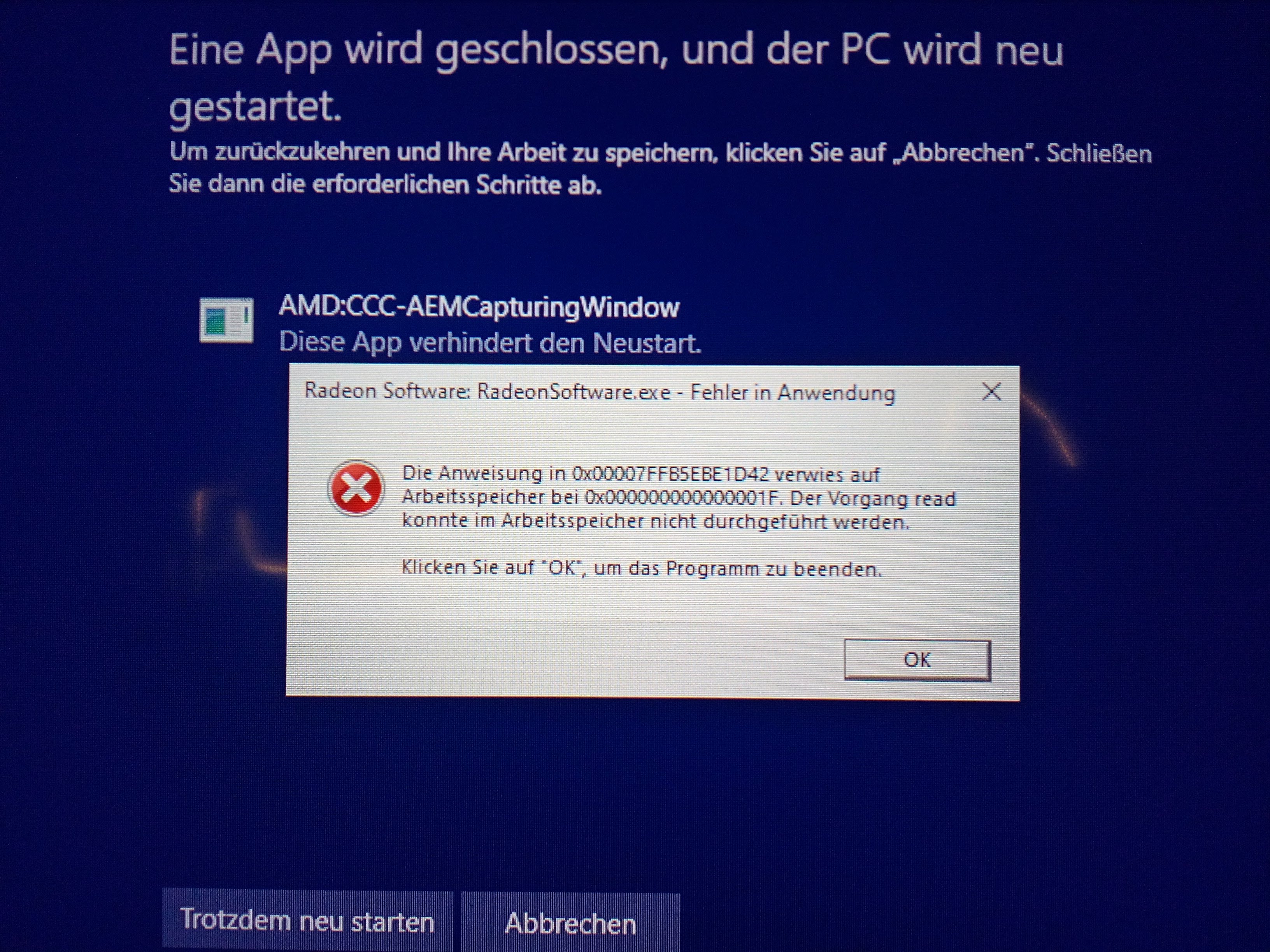

Gerade, als ich nach der Installation dann das System neu starten wollte, kam folgendes:

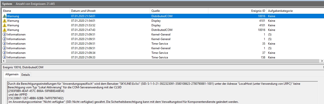

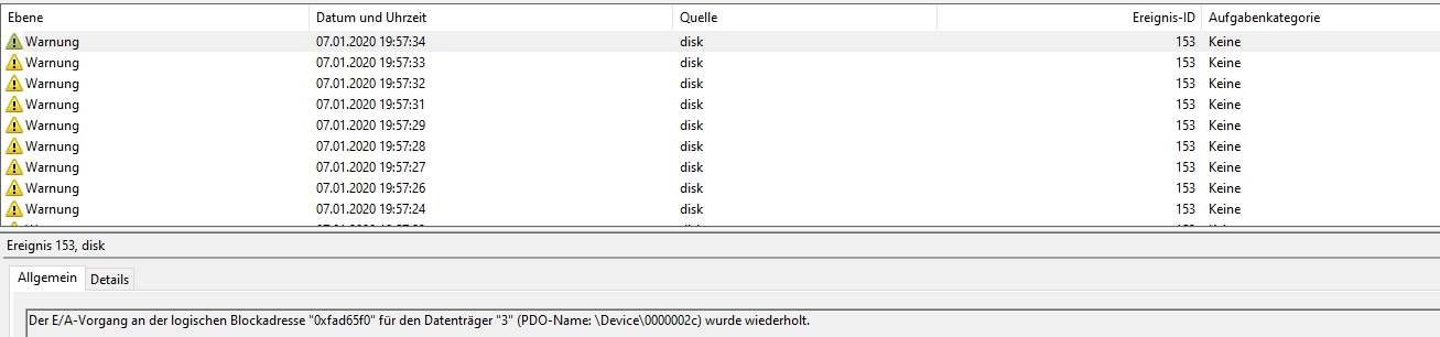

Heute treten die Fehler besonders häufig auf.
Ich habe sehr oft dieses DistributedCom und im Netz nichts hilfreiches gefunden weil es immer als harmlos eingestuft wird. Es wird zwar immer im Protokoll gelistet und macht sich meistens nicht bemerkbar, aber es tritt auch schon mal mit dem Grafiktreiber-Crash auf.
Dann ist das hier heute noch sehr oft.
Ich kann auf die dort angegebene Platte aber problemlos zugreifen und der Zustand ist auch noch gut.
Energiesparmodus/Ruhemodus geht bei der Platte auch. Dass es nur eine SATA II ist sollte ja keine Rolle spielen?!
