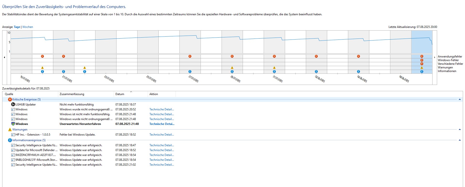

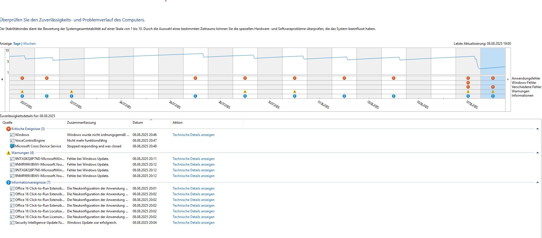

Einfach "Zuverlässigkeitsverlauf" in die Taskleiste eingeben..
Reaktionen: Sinatra81 und redjack1000
Drück mal die WindowsTaste und schreibe Zuver...........
Cu
redjack
Reaktionen: Skudrinka
Ok, mache ich gleich
Hab. Könnt ihr daraus etwas ableiten?

Bitte vernünftige/richtige screenshots erstellen.
Reaktionen: JumpingCat

redjack1000 schrieb:
Ja, es gibt Fehler.
Mehr kann man sagen wenn du die Details dazu nennst.
Cu
redjack
Welche braucht ihr dazu? Bzw. wo öffne ich die notwendigen Details?

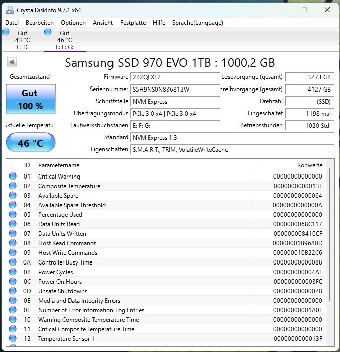

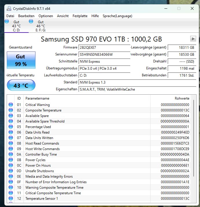

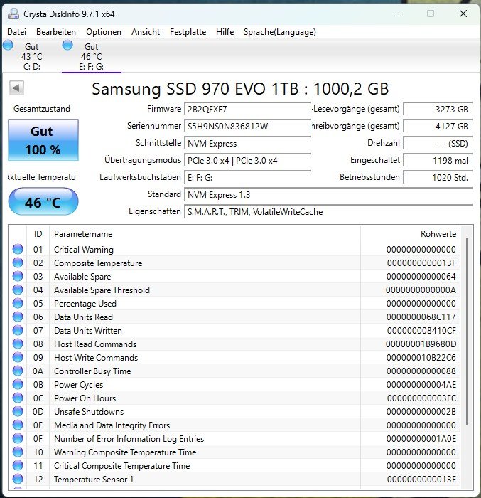

2x Samsung NVMe M.2 970 Evo je 1 TB
JumpingCat schrieb:
Welche Firmware ist da installiert? Im Zweifelsfall Screenshot von GPUZ posten. Da gab es auch mal Updates, die eventuell aber nur kosmetischer Natur sind.
Soweit alles aktuell

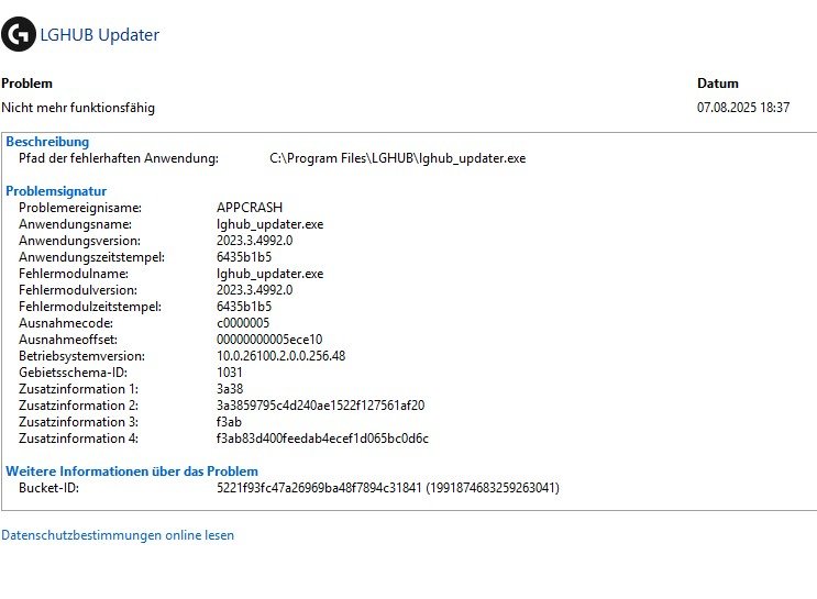

Mach mal einen Doppelklick auf die Fehler.....
CU
redjack

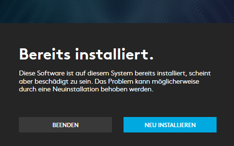

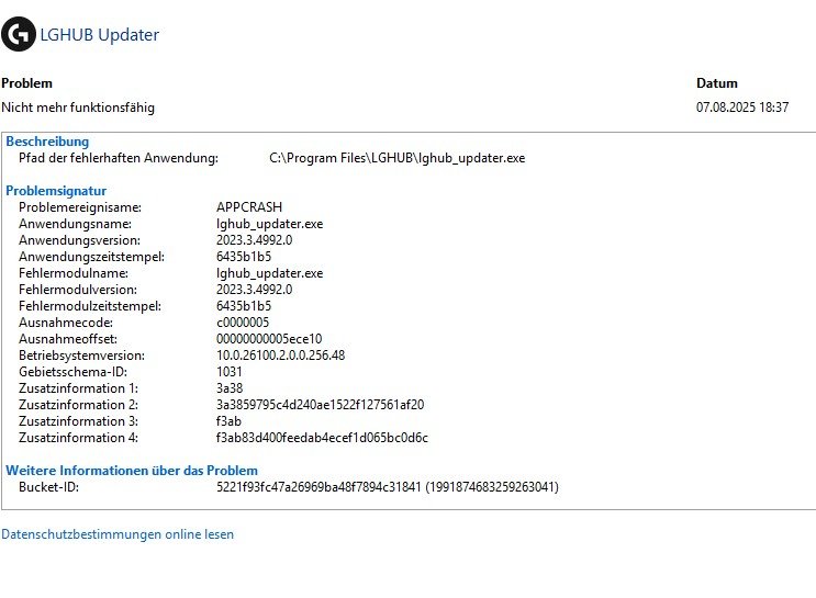

Das GHUB Problem erscheint jedesmal beim Betrieb in den Logs. Könnte es daran liegen?
Ja.
Deinstalliere den mal.
Reaktionen: redjack1000
BFF schrieb:
Ja.
O, ich deinstalliere mal und teste das als erstes, bis gleich.
Da scheint tatsächlich was nicht in Ordnung zu sein.
Vorsichtige Entwarnung: nochmal gezockt, kein Absturz mehr. Werde abee morgen abend mal was länger zocken und dann schauen.

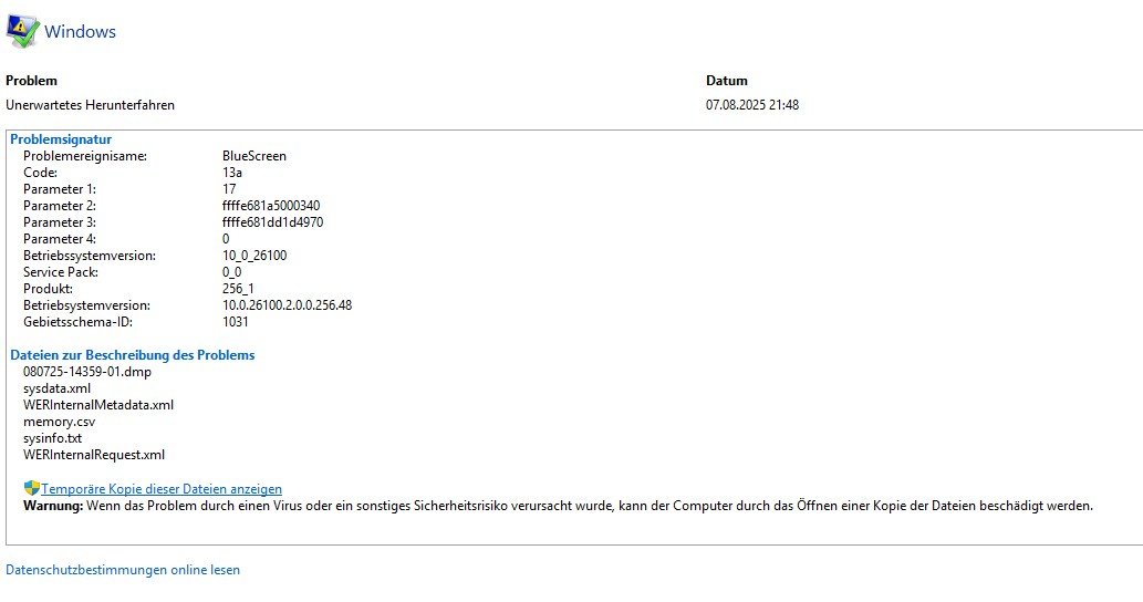

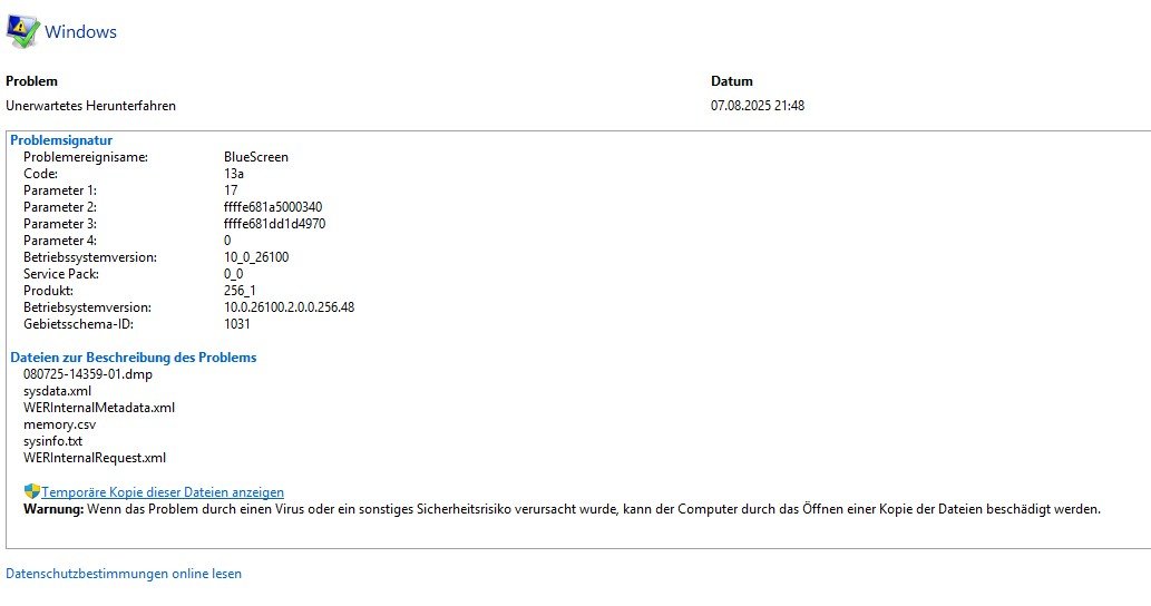

Nabend. Tja, was soll ich sagen. Gerade fast genau 30 Minuten gezockt, dann kam bei Battlefield ein Rundenwechsel, die Grafikkarte wurde etwas laut und schon wieder ein Bluescreen.
Edit: Laut der Ereignisanzeige habe ich mehrere Fehler vom OVR Service Launcher (=Oculus Software).
Die schmeiße ich jetzt runter und teste weiter.
Hat alles nichts gebracht.
