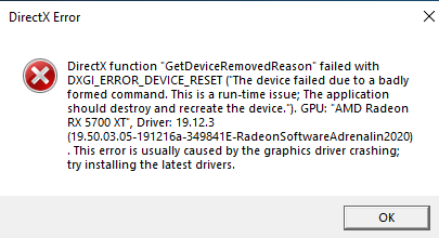

Tachen allerseits,
habe mit meinem neuen System ähnliche Probleme.
Wenn ich in Games gehe (FIFA 20, Counter Strike, Anno 1800,..) bekomme ich teilweise irgendwann (wie von dem Threadersteller beschrieben manchmal irgendwie schon und manchmal auch eben nicht), Blackscreens.
Audio läuft erstmal weiter und dann stürzt der PC entweder nach kurzer Zeit ab bzw rebootet oder teilweise fängt er sich auch nochmal und "nur" das Spiel stürzt ab.
Bekomme auch ähnliche Fehlermeldungen "GetDeviceRemovedReason" & "DXGI_ERROR_DEVICE_RESET". Screenshot_84.pngScreenshot_85.png
Habe mehrmals Treiber & Windows neuinstalliert, neustes Bios, Chipsettreiber. Bin zuversichtlich, dass ich Temperatur als Faktor ausschließen kann.
Es scheint auch gehäuft beim Wechseln zwischen meinem primären und sekundären Bildschirm bei geöffnet Games aufzutreten, in der Regel laufen diese immer im Windowed Fullscreen.

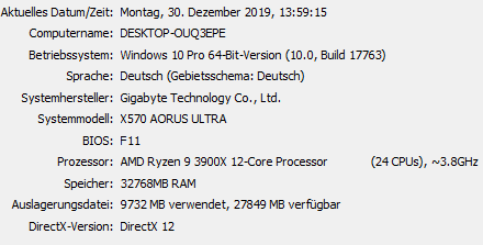

System:
os: Windows 10
CPU: AMD Ryzen 3900X
CPU Cooler: Noctua NH-D14
RAM: 32GB G.Skill Trident Z Neo DDR4-3600 CL-16
Graphics card: Sapphire RX 5700XT Nitro+
Mainboard: Gigabyte X570 Aorus Ultra
PSU: 600 Watt be quiet! Straight Power 10CM-Modular
Case: Nanoxia Deep Silence 1
SSD1: 960GB Corsair Force Series MP510 M.2
SSD2: Samsung 250GB 850 Evo
Hier hatte einer auch dieses Problem mit dem von Microsoft veralteten bereitgestellten AMD
PSP10 Treiber (Advanced Micro Devices Inc. - SecurityDevices - 6/2/2017 12:00:00 AM - 4.4.0.0).
Ich weiß noch, dass die AMD Treiber zuletzt nie den PSP Treiber mit installiert hatten und immer ein veraltetes Update von Microsoft bereit stand. Mittlerweile ist die aktuellste Version schon bei 4.11.0.0.
Ich werde es später mal ausprobieren, denn vielleicht liegt es echt an dem PSP Treiber.
Reaktionen: Timb00
Ich hatte das auch bei einem Asrock A300 mit AMD 3200G und Windows10(MBR). Das System hat sich per Update ständig die alte Version geladen. PSP war im Bios deaktiviert, dennoch sorgte sie ab und zu dafür, dass viele UEFI-Einstellungen zurückgesetzt wurden.
Lösung für mich, war die PSP im Gerätemanager zu deaktivieren.

Einfach nur deaktivieren und dann sollte es gar nicht mehr auftreten oder muss ich dann nochmal irgendwelche Treiber neuinstallieren?
Und nochmal die Frage ob von "Geräte-Manager -> Sicherheitsgeräte -> AMD PSP 11.0 Device" die Rede ist ? ^^'
Das ist zwar noch mit Vorsicht zu genießen, aber ich habe jetzt 3 Spiele getestet und bisher trat nichts mehr auf.
Ich habe Schritt für Schritt diese Anleitung von @Müritzer befolgt.

Vermutlich war das jetzt die Fehlerbehebung, allerdings habe ich auch das Bios meines Boards auf die aktuellste Version geupdated.
Vorher hatte ich mehr Mikroruckler und kleine Hänger. Insgesamt laufen die Spiele jetzt etwas sanfter und flüssiger.
Ich werde erst noch weiter testen um wirklich sicherzugehen, aber @Timb00, du kannst ja mal die Schritte oben versuchen und dann hier Bescheid geben. ;)
edit:
Ich sehe gerade, dass von 19:40 Uhr wieder folgendes im Ereignisprotokoll steht.
Der Anzeigetreiber "amdkmdap" reagiert nicht mehr und wurde wiederhergestellt.
Das war nach den ganzen Schritten die ich oben gemacht habe, aber Fehler entstanden keine. :rolleyes:
Reaktionen: Müritzer und Timb00
