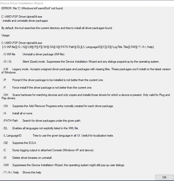

Okay, habe alles einmal so durchgeführt und ein drei Sachen sind auf jeden Fall aufgefallen:
1. Der AMD PSP hat sich wieder von alleine wieder aktiviert, sollte ja kein Problem sein, solange ich vorher die Internetverbindung nicht wiederhergestellt habe, oder ?
2. Den Error habe bekommen, als ich den Chipset-Treiber installiert habe.
3. Das sollte ja so sein, oder ?

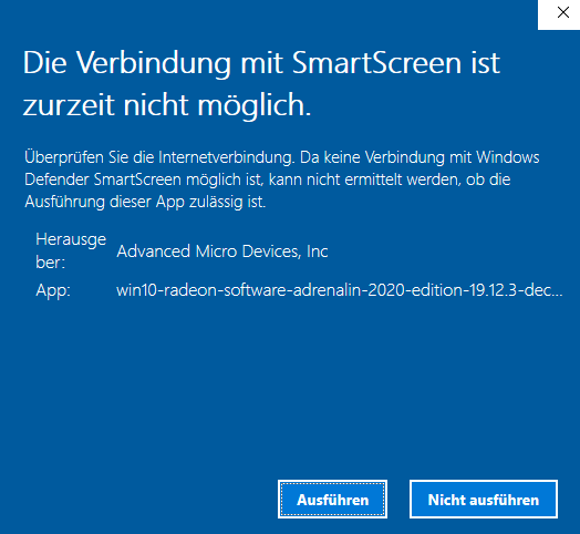

Musst du mal beobachten wie sich das System verhält, ob sich Windows wieder die alten Treiber installiert. Kann man unter installierte Updates nachschauen. Bei mir waren gleich vier hintereinander, alles die alten PSP Treiber.
Der Smartscreen sollte soweit korrekt sein. Bin nicht mehr so oft in Windows unterwegs, da kann dir jemand anderes vielleicht mehr helfen.
Zu "oem49.inf" habe ich nur etwas mit Broadcom, Realtek und Eset gefunden.
Eset spol s r. o. 10.7.47.0 oem49.inf
Quelle
Du kannst ja jetzt mal im Gerätemanager schauen, welche Treiberversion installiert wurde.

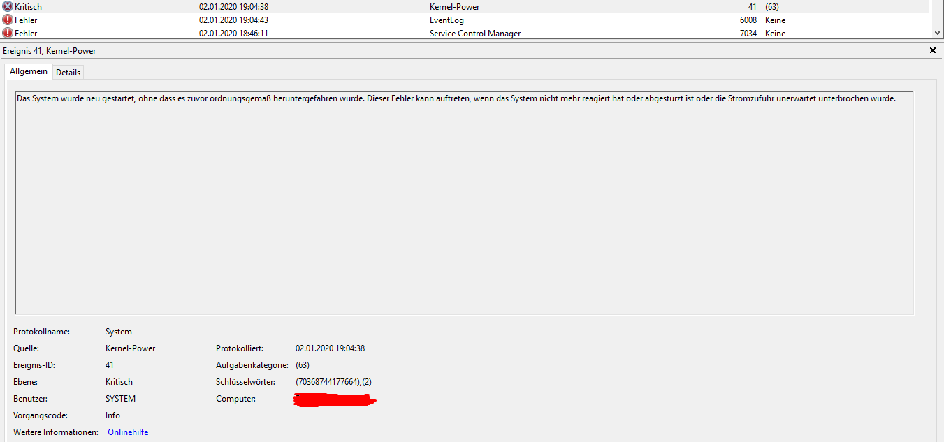

im Windows Ereignisfenster steht auch nur dass das System nicht ordnungsgemäß runtergefahren wurde.
Exakt auch bei mir der Fall! Zwar eher selten, aber dann diese Kerne-Power Meldung und die kommt auch, wenn ich den PC weder runter noch hochfahre. Die kommt einfach so zwischendurch, aber völlig ohne Auffälligkeiten bzw. merke ich da nichts von.

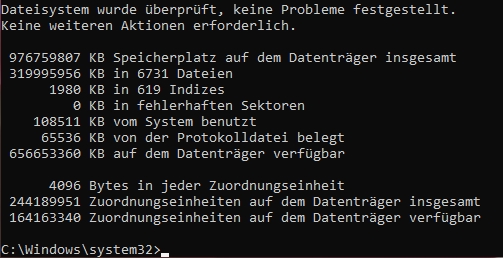

Auf D: habe ich mal Chkdsk gemacht:

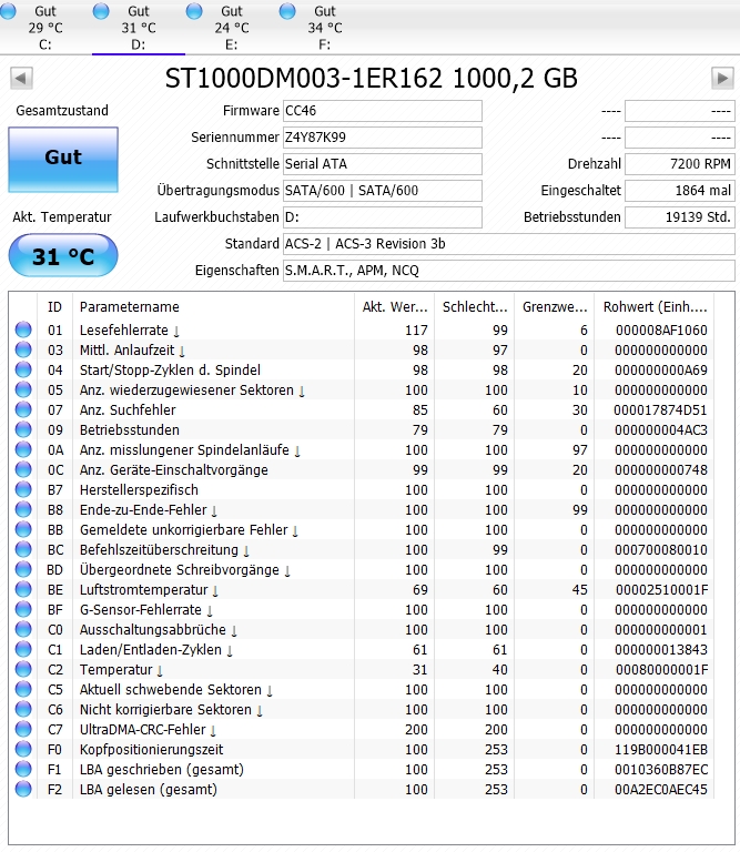

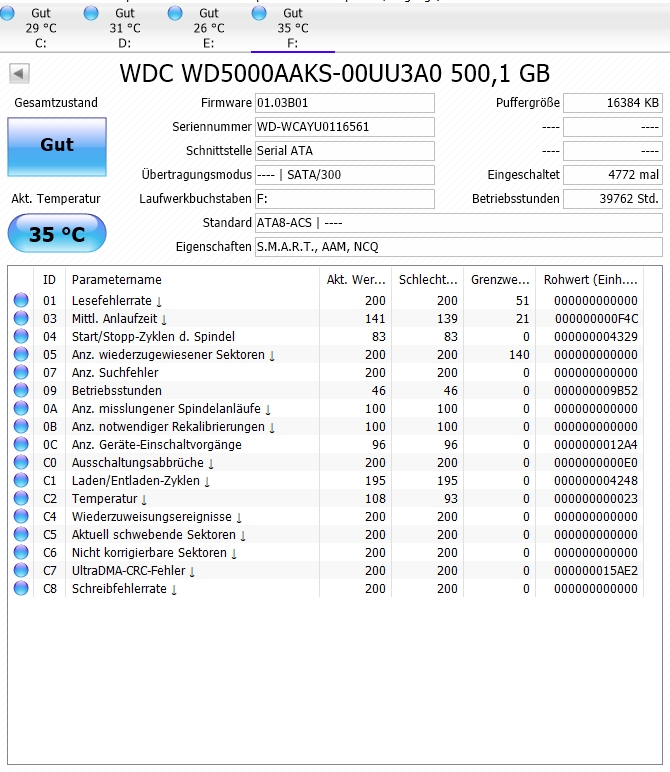

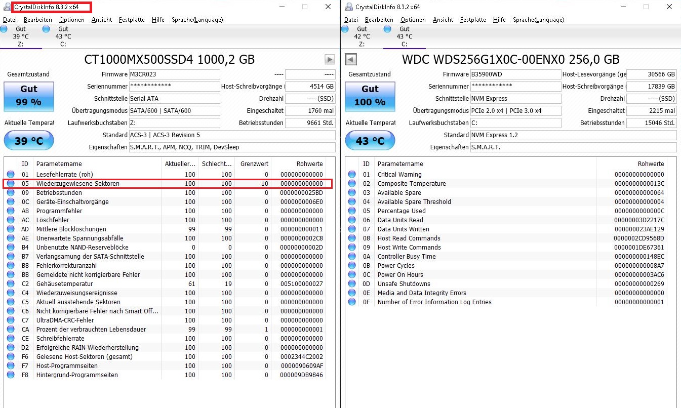

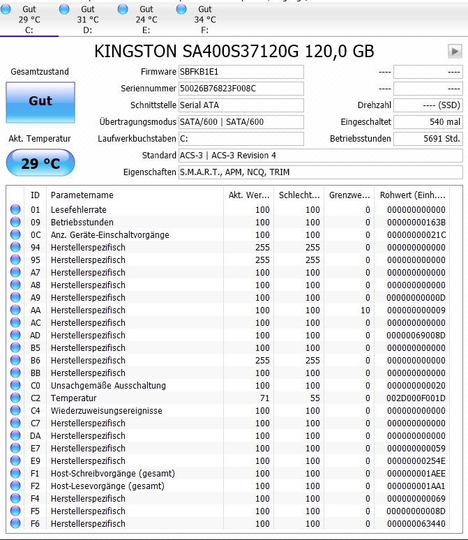

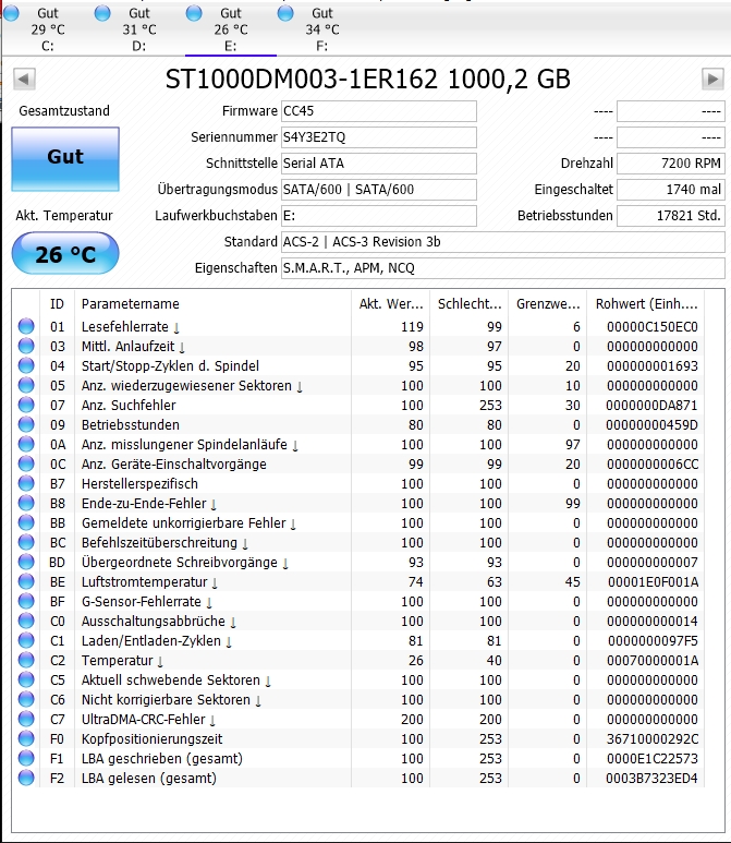

Du hast die Lese- und Schreibraten überprüft, das Programm meinte ich nicht.
Mit diesem Programm kannst du feststellen ob deine Festplatten noch gut sind.

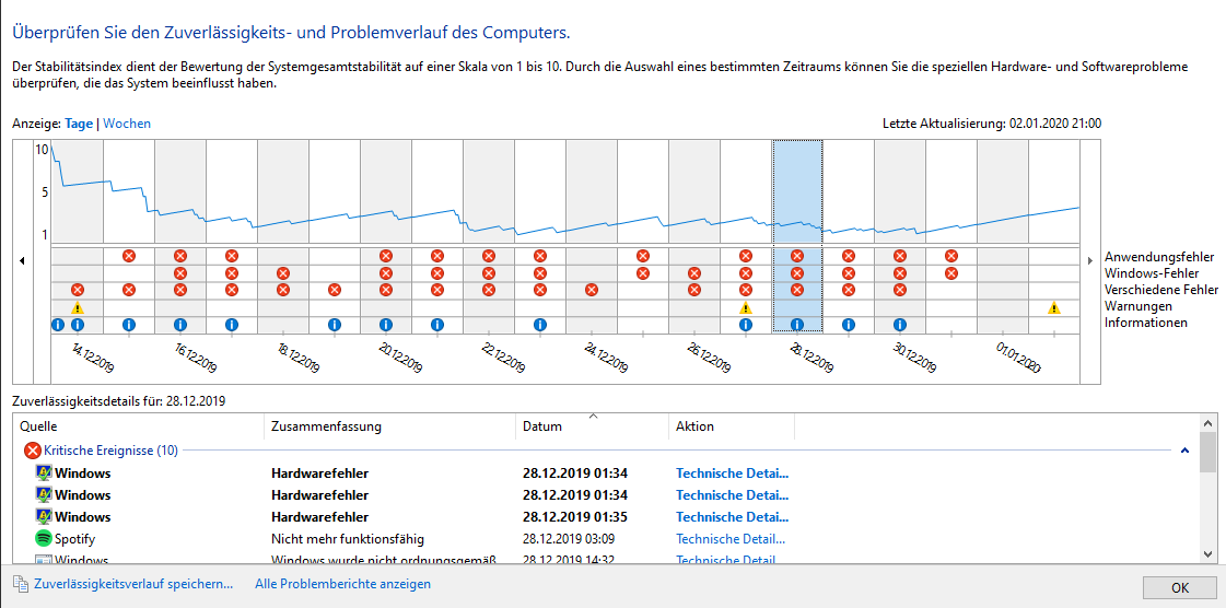

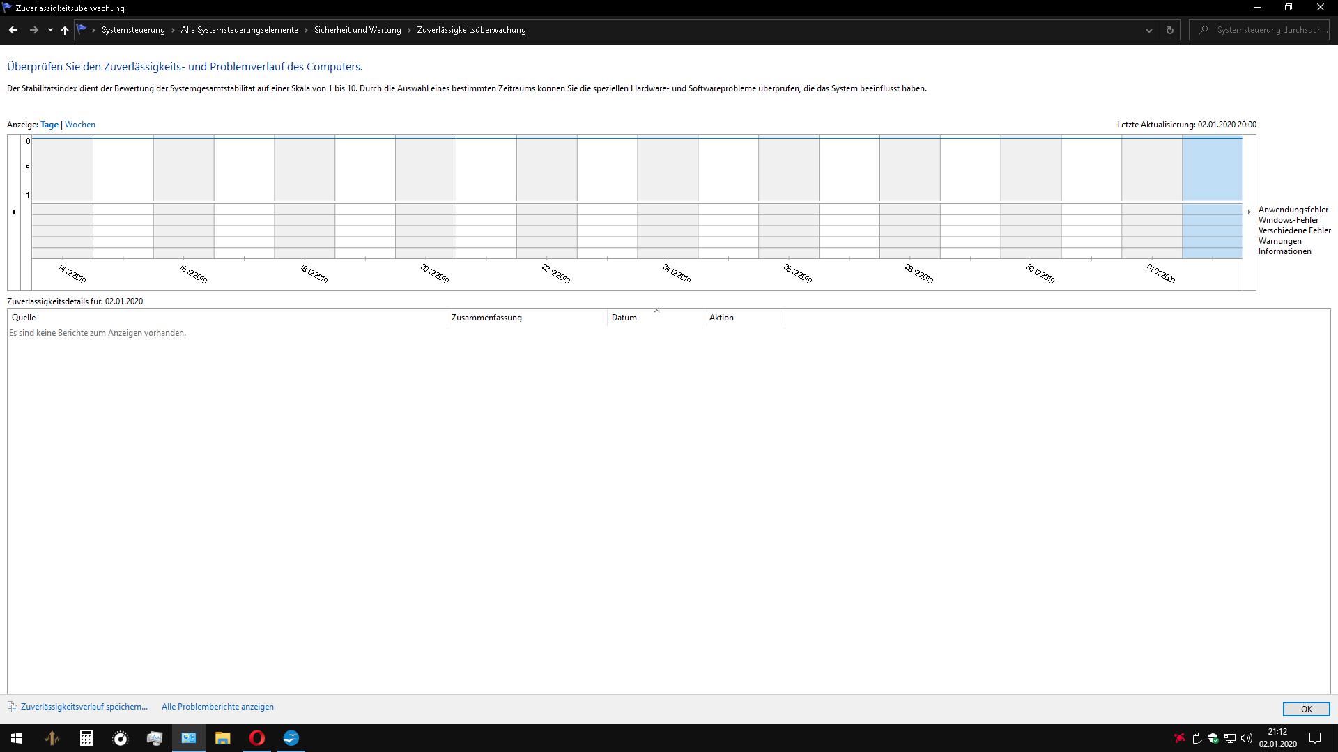

Wegen Fehler kannst du auch im Zuverlässigkeitsverlauf nachsehen.
Ach so. Da habe ich mich vertan. Aber das hatte ich vor dem ganzen Umbau mal drauf, um vorher alle Platten zu testen, bevor ich die in den neuen Tower einbaue. Hier die Ergebnisse.
