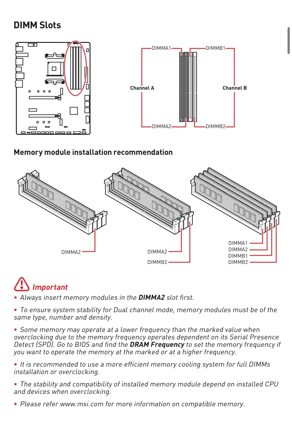

Laut Anleitung soll man immer in den genannten Slot zuerst einsetzen? Wie soll
Ich dann die anderen einzeln testen? Oder passiert dann trotzdem nichts?

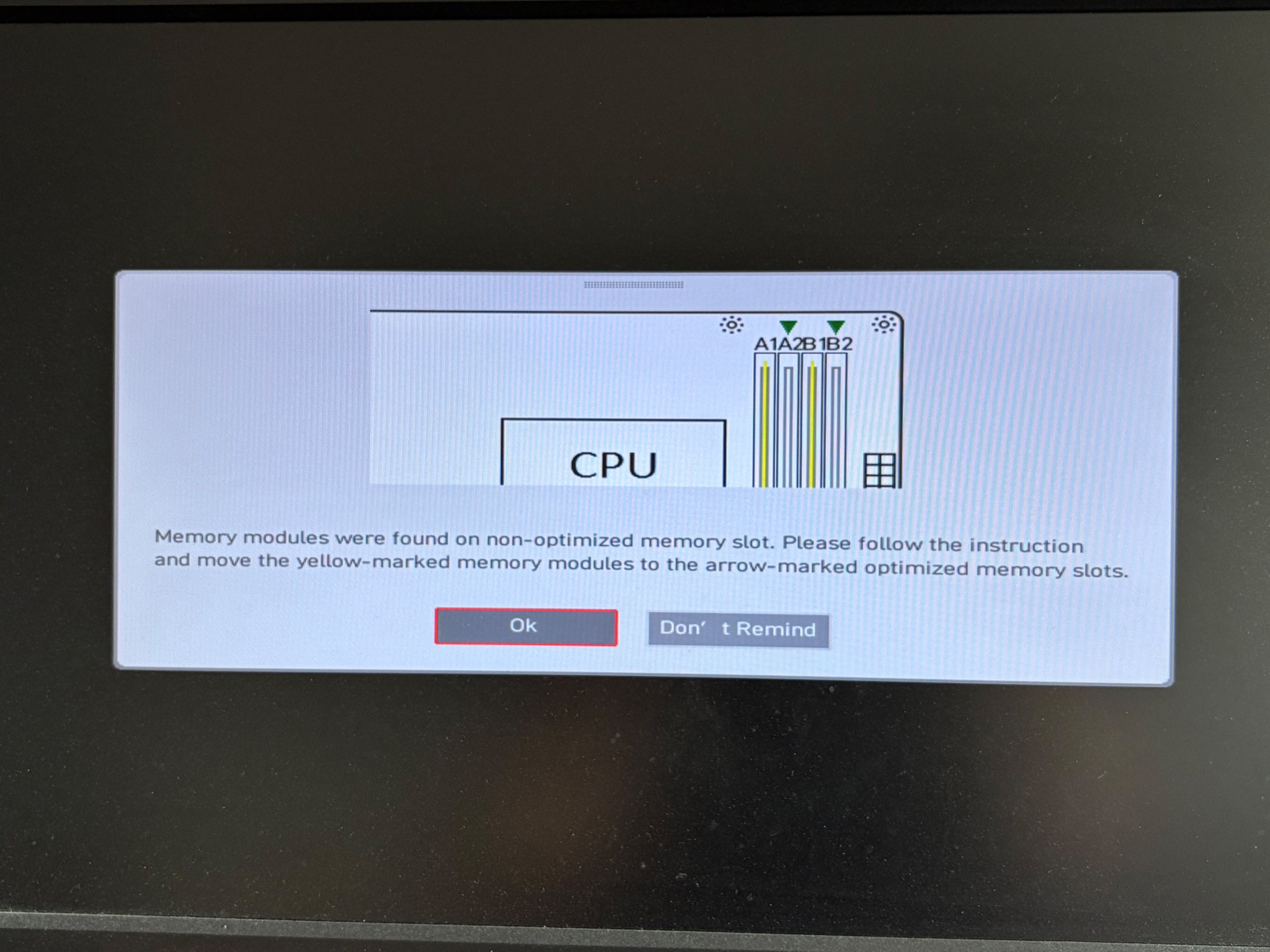

@AS2008 Steck mal beide Riegel wieder in die vorgesehenen Slots lt. Mainboardhersteller und erhöhe die Ramspannung leicht von Hand. Wenn Standard 1,35V ist dann erhöhe mal auf 1,39V. Nur zum testen. Das kann jeder Riegel ab und du schließt ein tacken zu wenig Spannung aus. Hab ich bei AM4 mit Abstand als häufigste Ursache für Ramprobleme. Wenn das stabil läuft kannst du auch gerne in ,05V Schritten runter gehen und die letzte stabile Spannung ausloten. Mein X570 zb. ist mega zickig mit diversen RAMs die auf anderen Boards sauber laufen. Mal sind's die Timings, mal die mhz. Spannung muss ich aber generell bisschen anheben für stabilen Lauf, das dann aber rocksolid.

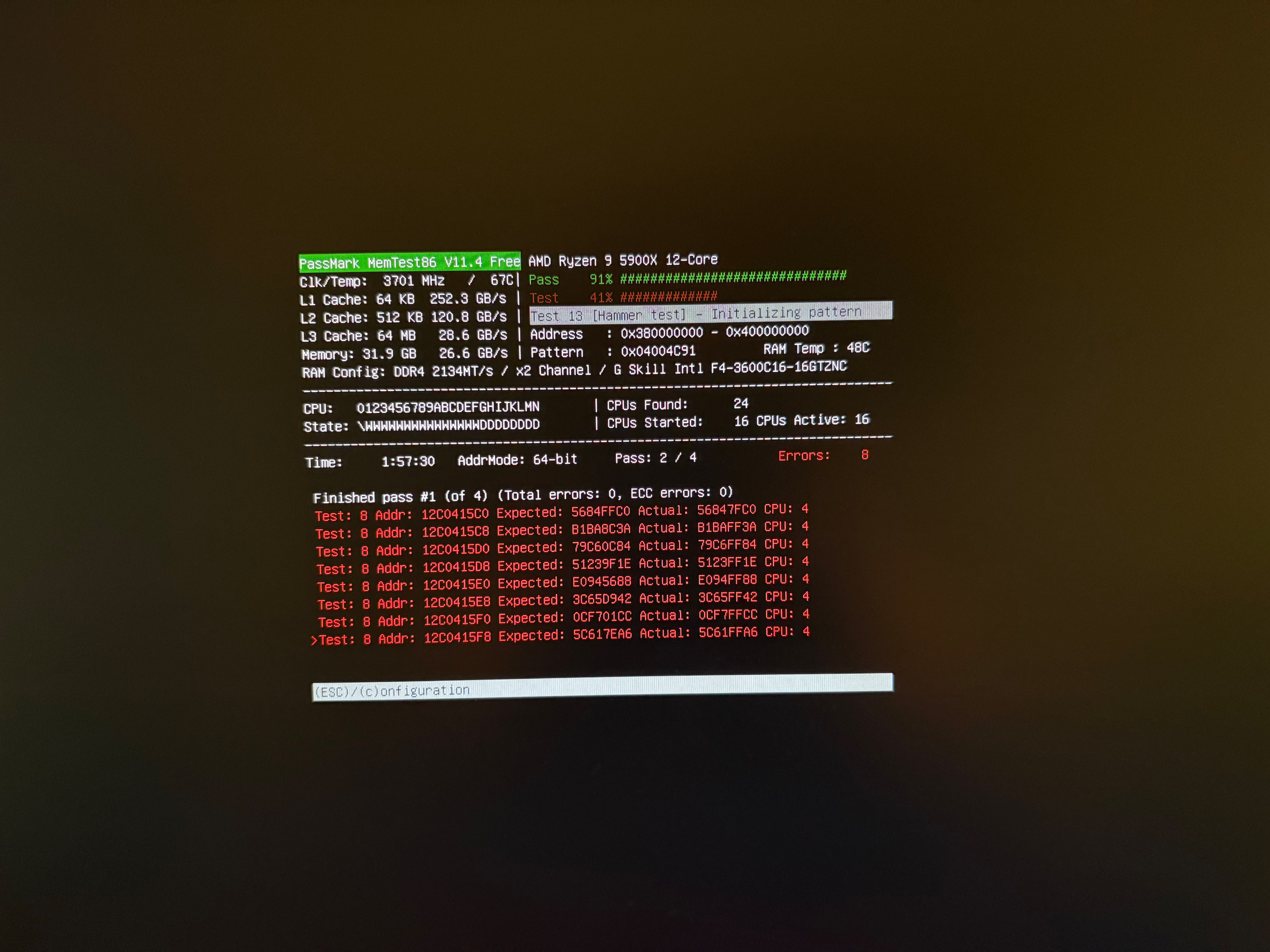

Zu früh gefreut. Im Test 9 kamen Error-Meldungen.
Ich versuche jetzt die anderen beiden Slots, da meckert er aber.

Ich war wieder zu vorschnell. Erster Lauf kein Error aber im zweiten. Ich verzweifel langsam an dem Teil. Ist es doch eins der Module?

@AS2008 Zufall, wie gesagt. Wenn er sich immer so an der Spannungsgrenze bewegt, kann es bei 3 durchläufen klappen und beim vierten wieder nicht...All deine Tests deuten weder auf ein Channelproblem noch auf ein Riegelproblem hin. So kommst du dem Problem jedenfalls nicht auf die Spur... Spannung erhöhen und ne Stunde zocken und sehen was passiert. Wenn das geht, Fehler gefunden. Wenn das nicht geht, mit anderen Riegeln probieren.
