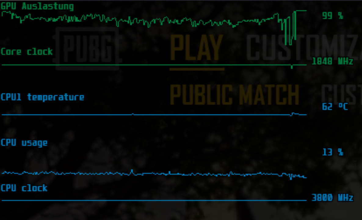

Bei soziemlich jedem Spiel kommt es zu Microfreezes (z.B. Fortnite, Pubg, BF1, CS:GO,...) also das Spiel laggt praktisch für weniger als eine Sekunde und das trotz guter hardware. Ich liste mal kurz auf:

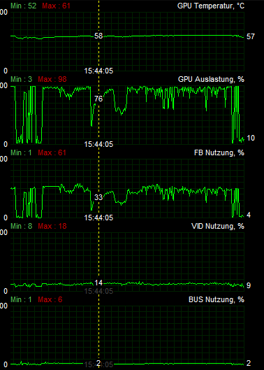

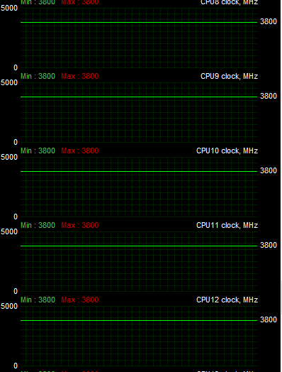

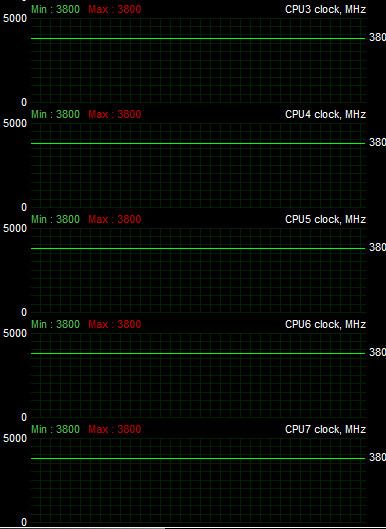

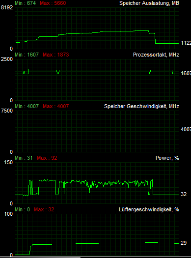

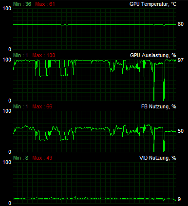

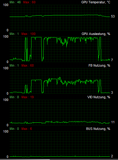

Ich und mein Bruder haben uns damals (2015) den gleichen PC gekauft und wollten dann Ende 2017 ein Upgrade haben und haben dadurch neue Teile gekauft und sie eingebaut deswegen sind bzw waren auch noch teile vom alten PC dabei (Netzteil, Graka, 2 Festplatten (CT250BX100SSD1,TOSHIBA DT01ACA100)). Wir bauten den pc zusammen und hatten beide das gleiche Problem mit den microfreezes bekommen. Mir ist aufgefallen, dass die GPU Auslastung während dem spielen sehr stark schwankt und bei jedem microfreeze konnte man sehen das die Gpu auslastung nach unten gefallen ist. Deswegen tauschte ich die GTX1070 durch eine GTX1070ti aus aber ohne Erfolg also konnte ich die Graka ausschließen. Durch ein anderes Problem musste ich mein Motherboard auch austauschen es hat zwar mein anderes problem gelöst aber microfreezes waren immer noch da und jetzt weiß ich nicht mehr woran es liegen könnte weil alles eigentlich kompatibel sein müsste ich hoffe ihr könnt mir dabei helfen..

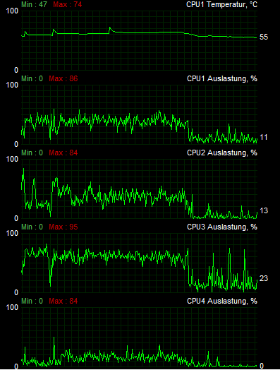

ich hänge ein paar afterburner screenshots rein bei mehr infos einfach bescheid geben ;)

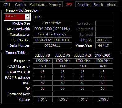

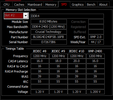

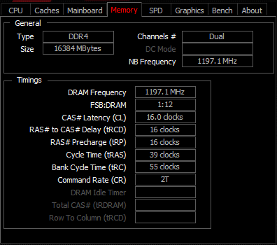

läuft der Ram auch auf seiner Speed? wenn der eh nur 2400 hat, ist der Unterschied von 2133 auf 2400 nicht riesig aber 2133 kann schon teilweise einbremsen.

@der Unzensierte windows gamemode war bereits deaktiviert hab es trotzdem mal an gemacht und getestet und leider ist das kamen die microfreezes trotzdem
@Bmw3Michi die cpu wurde auf 3,8 GHz overclocked und bleibt während dem spielen auch so
@Baal Netbeck beim synthetischen benchmark keine laggs bzw microfreezes, ram läuft auf 2400mhz und was ist mit HPET gemeint?

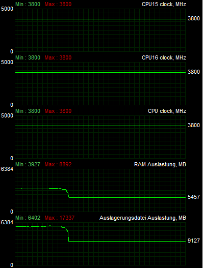

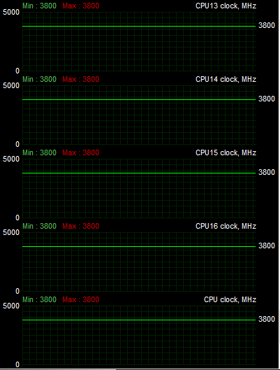

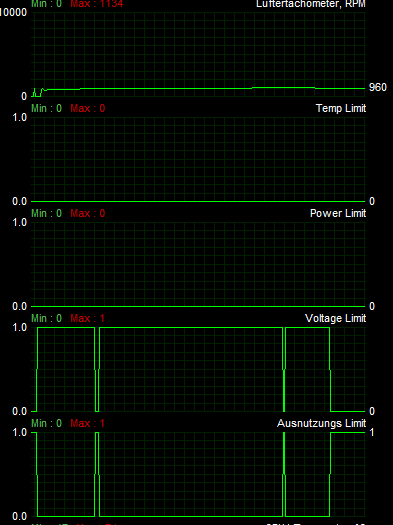

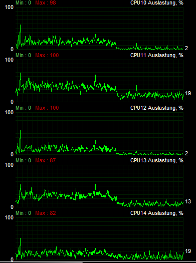

hier noch ein paar screenshots

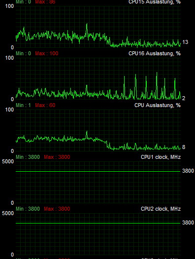

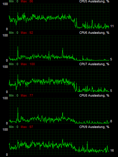

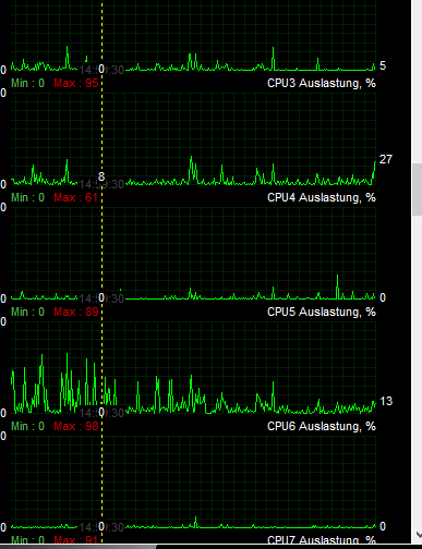

Hmm...man sieht, wie deine GPU immer wieder in der Auslastung einbricht...Da limitiert also etwas anderes.
Welches Spiel zeigen denn deine Screeshots?
Ich sehe, dass CPU 3 und 4 beide recht stark ausgelastet sind, und das müssten zwei Virtuelle Kerne zum gleichen echten Kern sein...also grob gesagt müsste man die addieren und dann kann man abschätzen, ob dieser CPU Kern das Spiel limitert.
Und grob gesagt würde ich genau das vermuten.
Teilweise kann es in solchen Fällen helfen dem Spiel die Möglichkeit zu nehmen die Virtuellen Kerne zu nutzen.
Man kann z.B. über das details Tab im Taskmanager den Prozess es Spiels mit rechtsklick anwählen und bei der Prozessorzweiseung entweder bei allem gerade oder allen ungeraden CPUs die Häckchen rausnehmen.
In der Regel bringt das nicht viel, es kostet aber auch nicht viel Zeit es zu probieren.
Auch wenn du vermutlich öfter duch die CPU single core Leistung limitiert bist, macht das nicht in jedem Spiel Ruckler.
Ich glaube daher eher, dass irgandwas auf Laufwerke zugreift. und damit regelmäßig Ruckler verursacht.

@Baal Netbeck die screenshots zeigen eine kleine runde pubg ich weiß zwar dass es nicht das stabilste spiel ist aber bei anderen spielen läuft es genau so. Ich werde wie gesagt bald ne andere Festplatte testen.

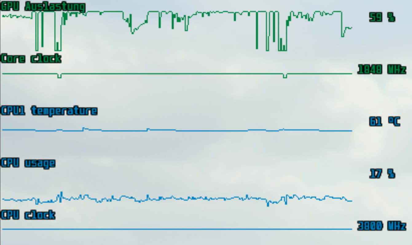

Ich hab auch mal BF1 getestet und ich hänge mal die gpu auslastung ran. Was mir aufgefallen ist, ist dass auch beim abstieg und aufstieg der gpu auslastung ein microfreeze zustande gekommen ist.. Das sieht man hier nochmal gut
