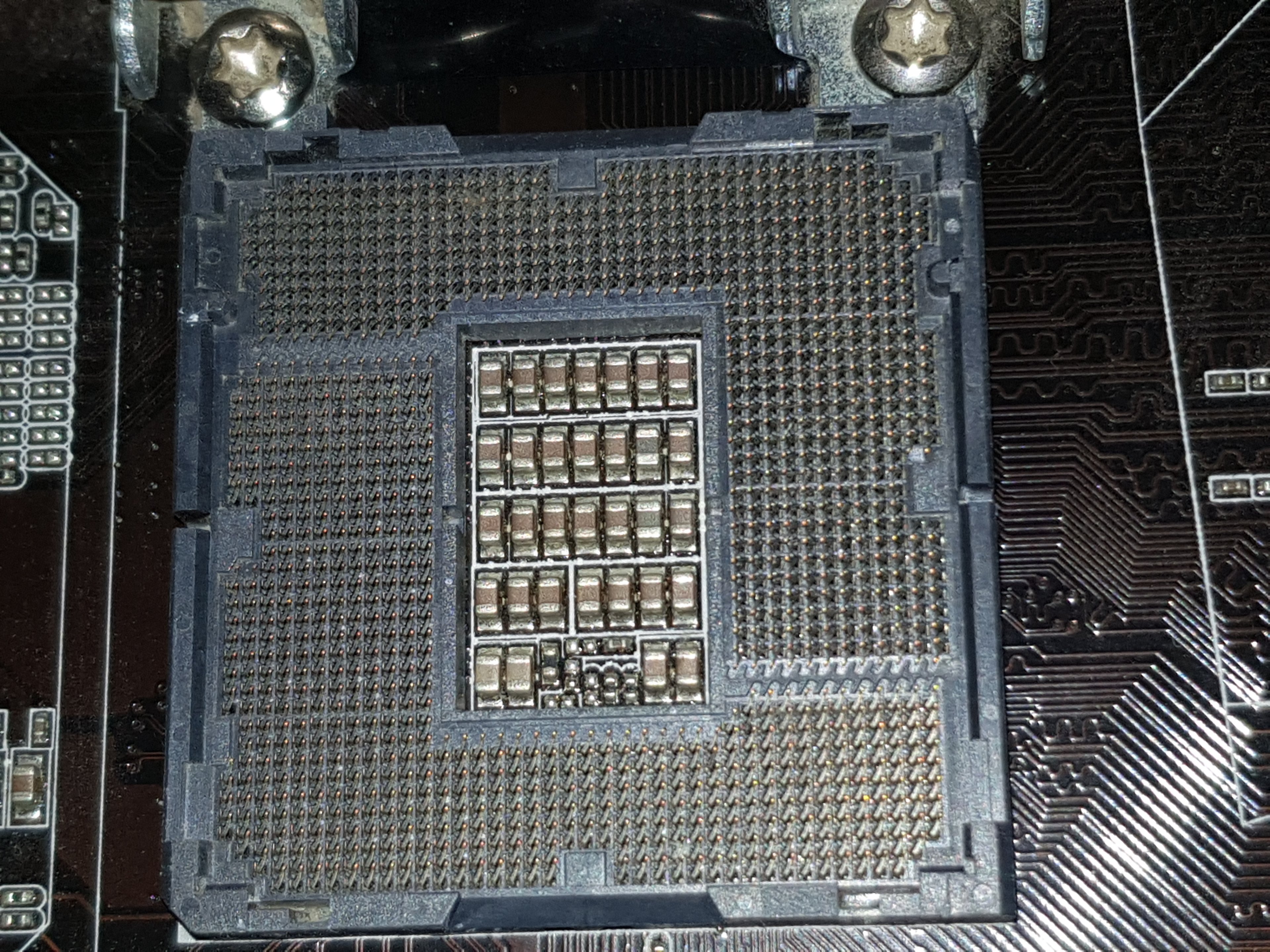

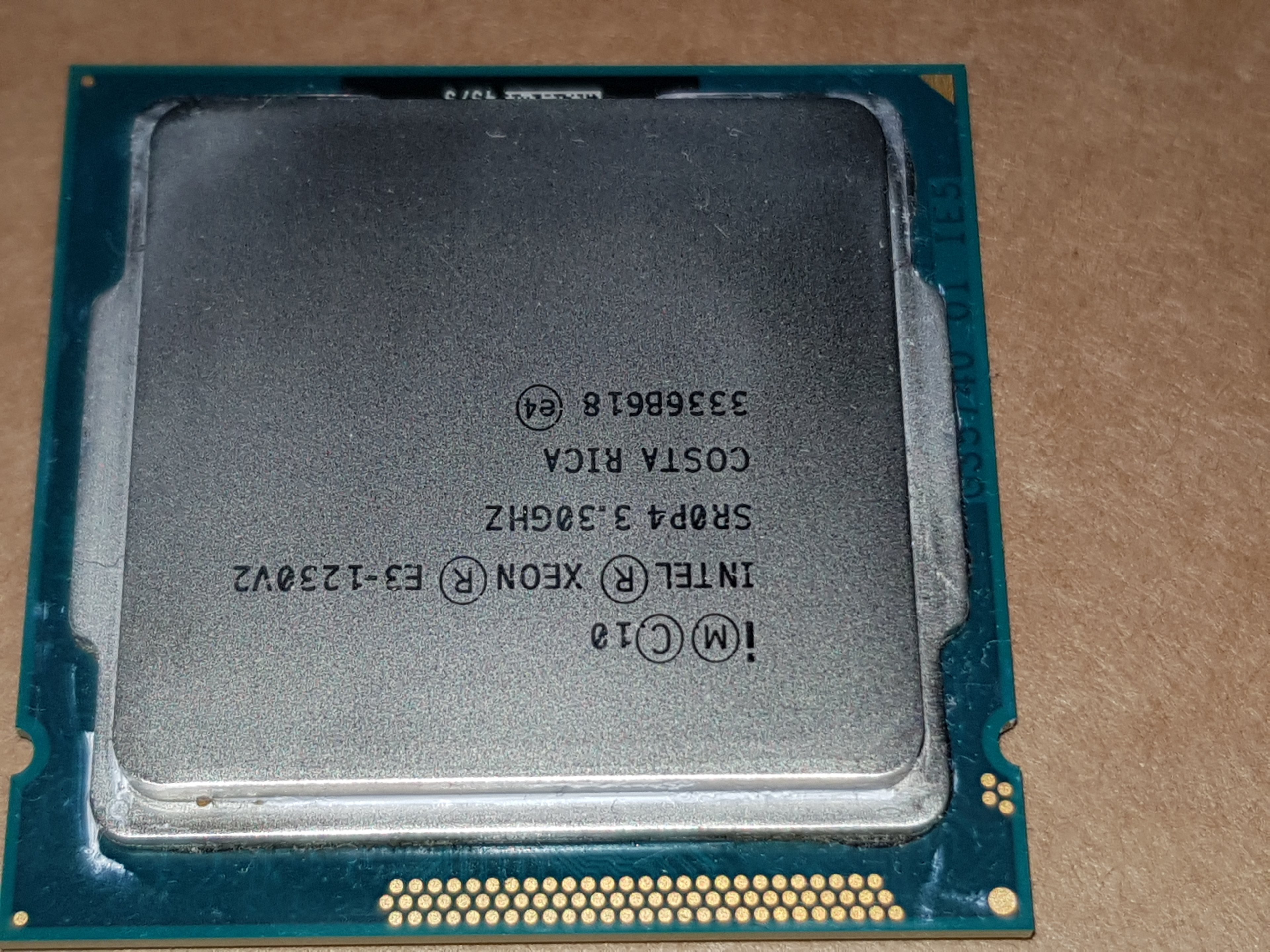

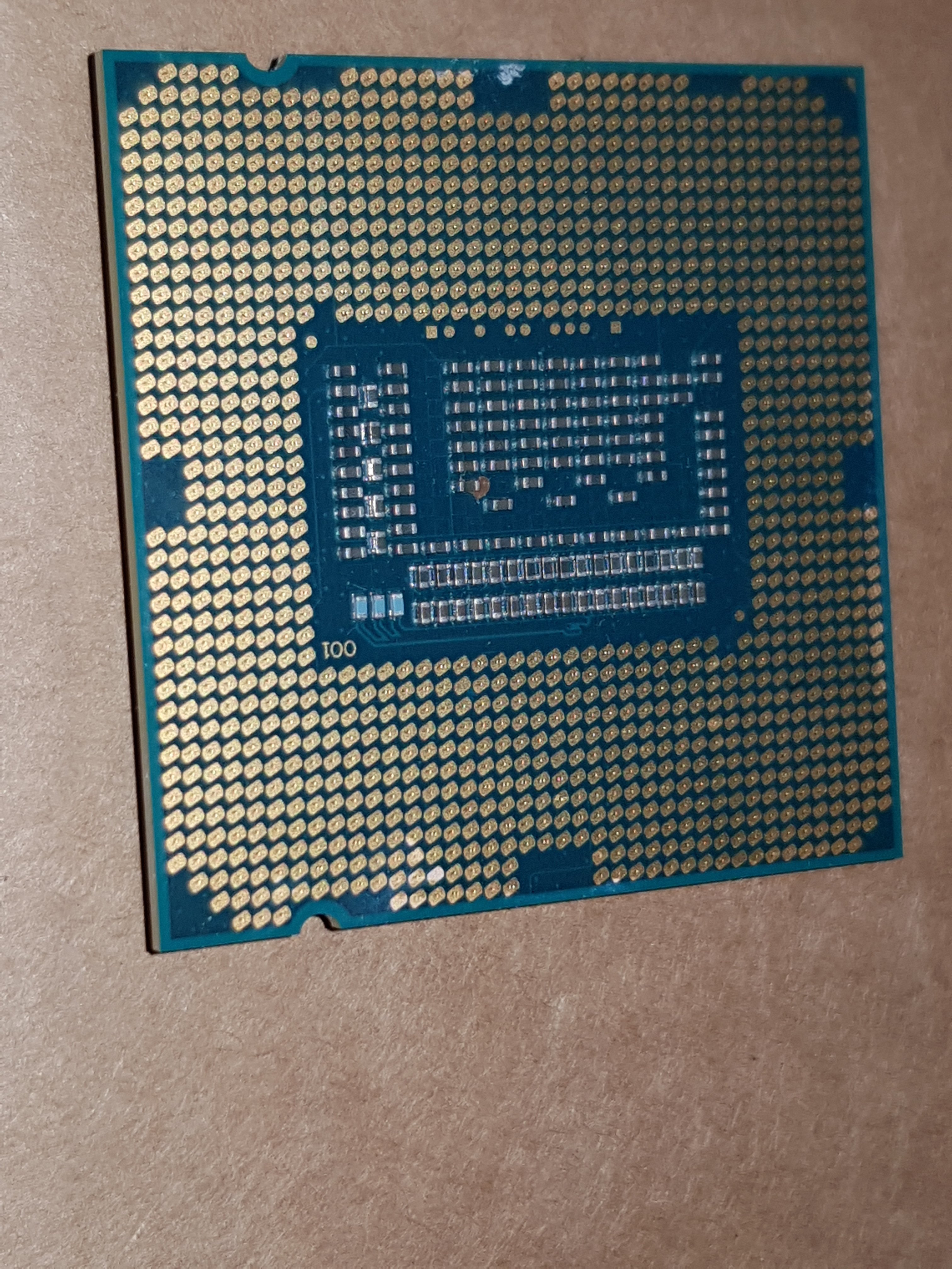

Nun ist der Rechner den ganzen Tag vom Strom gewesen und ich habe den Rechner auseinander gebaut alle teile gereinigt die pins gecheckt, die sind alle heile die CPU sieht auch nicht kaputt aus und die Grafikkarte ebenfalls nicht auch nicht die Rambausteien es scheint alles okay zu sein.

Danach das Mainboard und ganz zum Schluss die CPU. Pins von der CPU können ja unmöglich verbogen sein. Dann müsste jemand bei dir eingebrochen sein, und hat nachts heimlich die Pins verbogen.

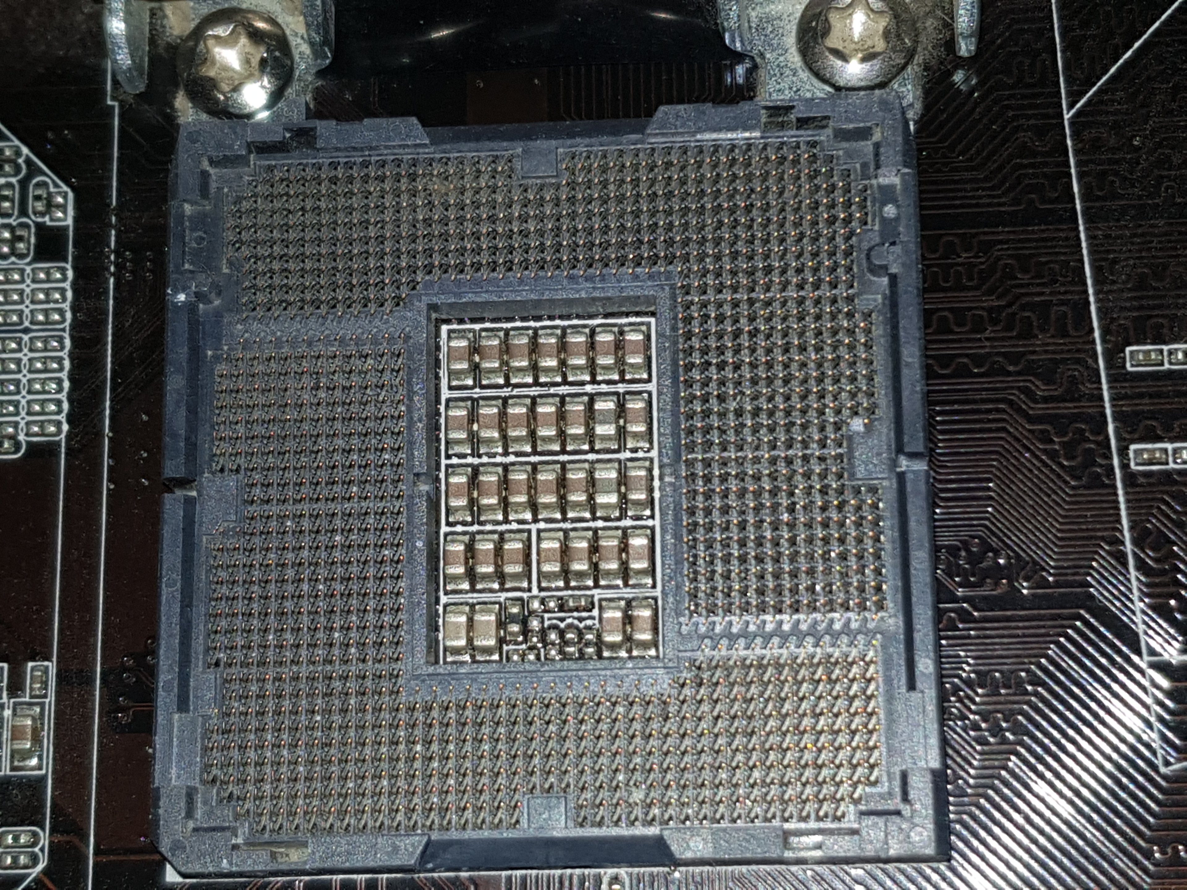

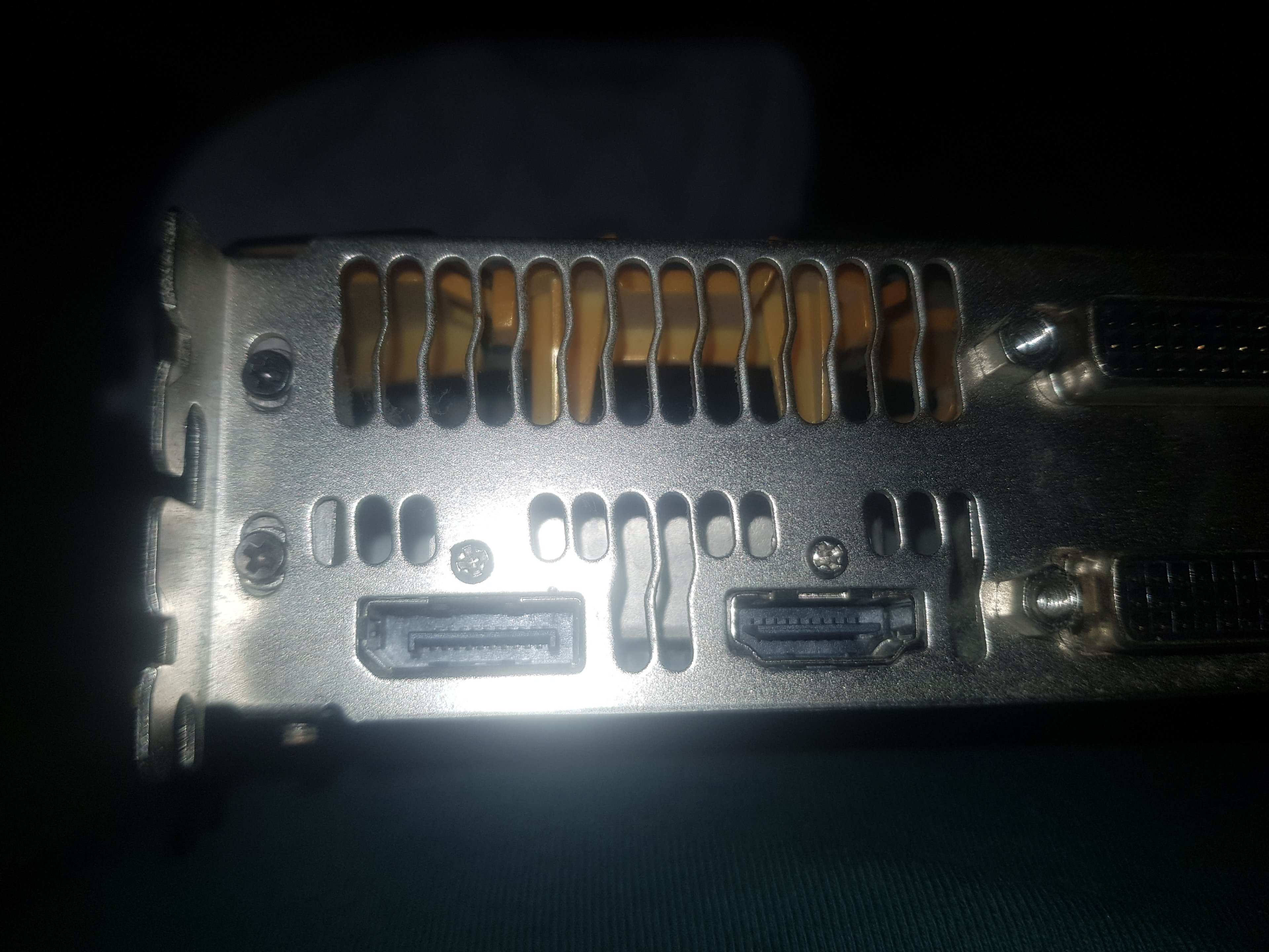

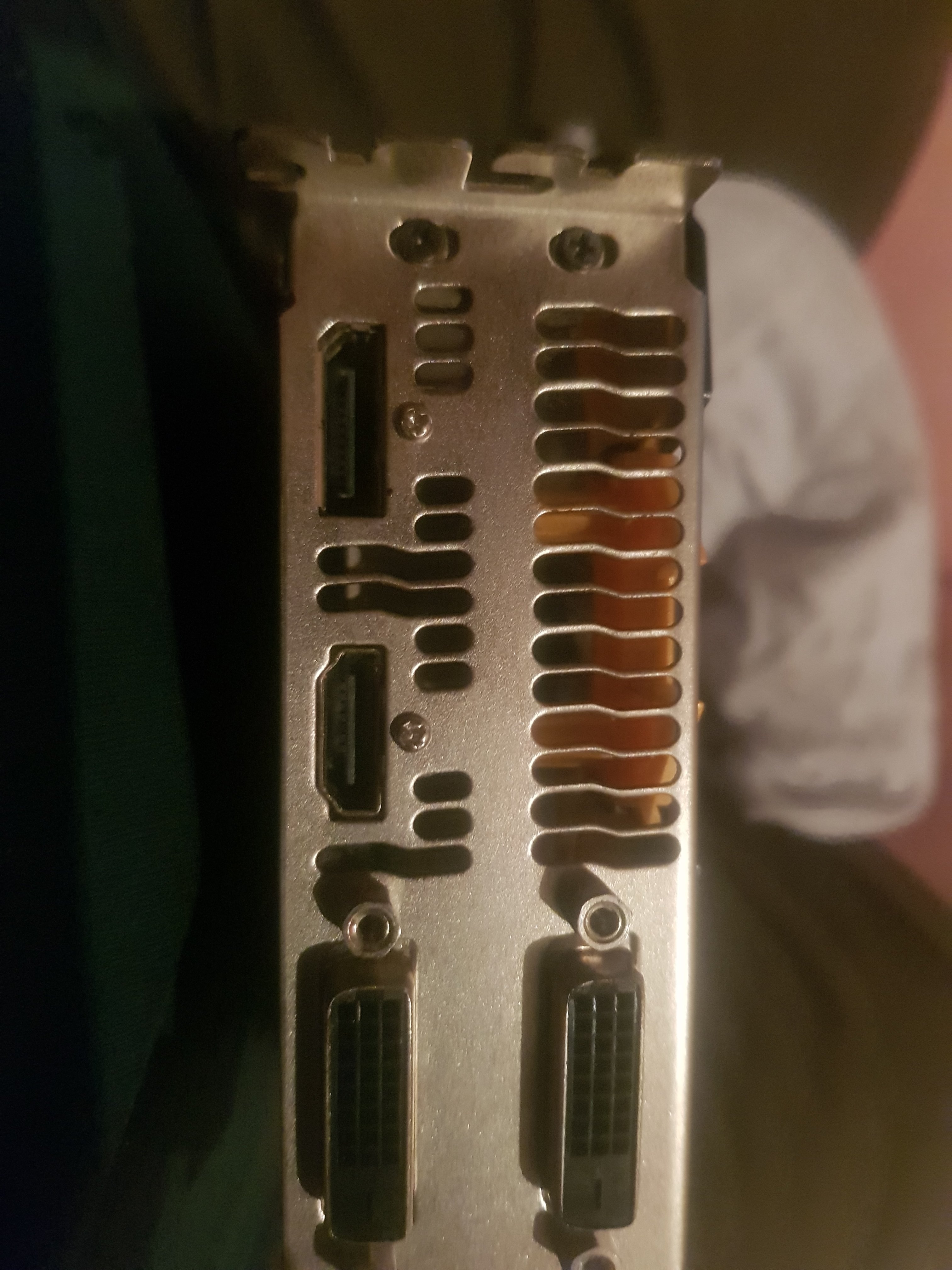

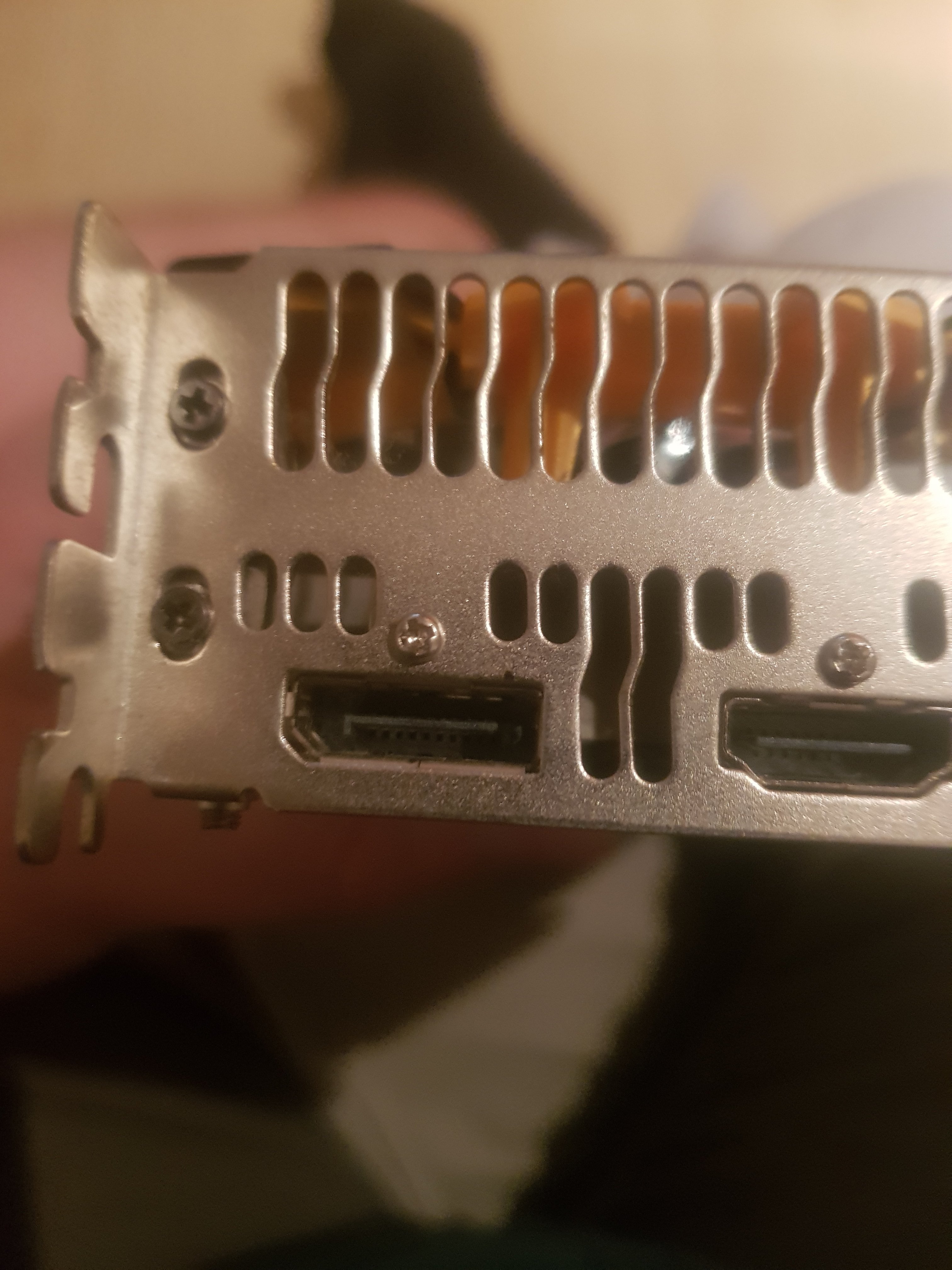

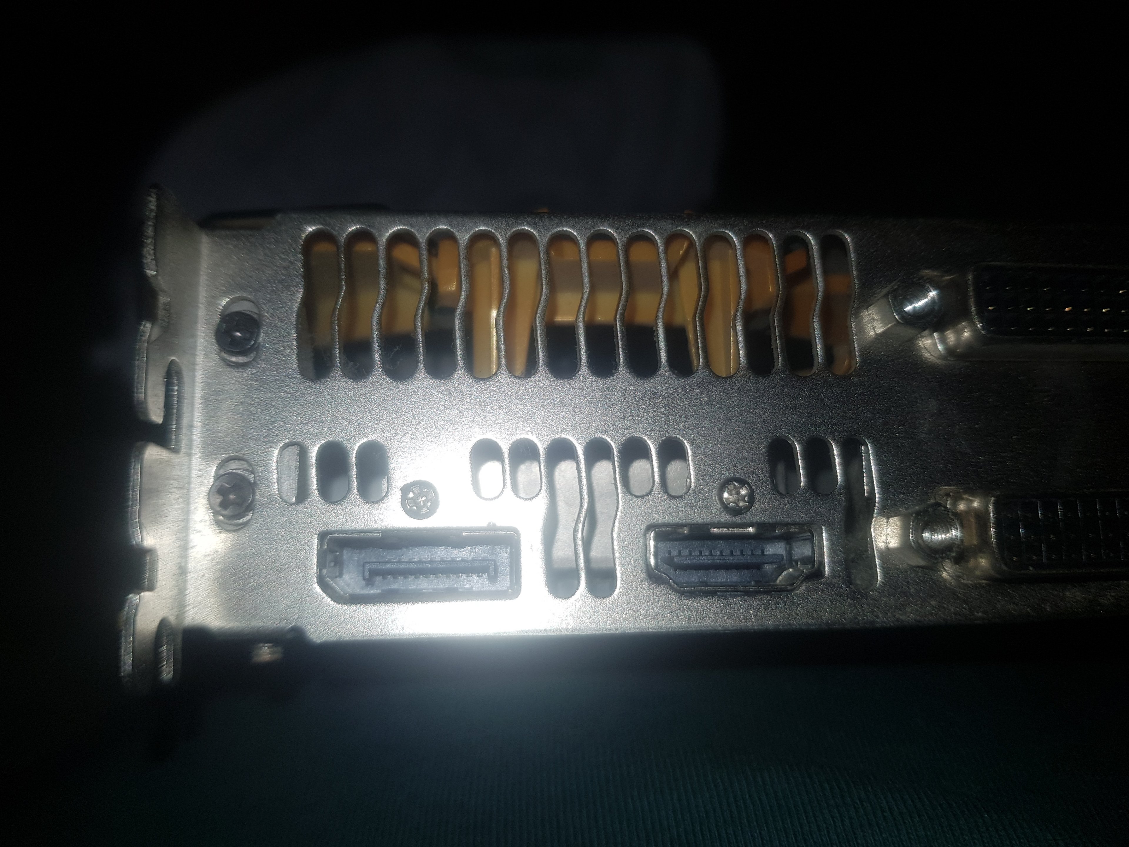

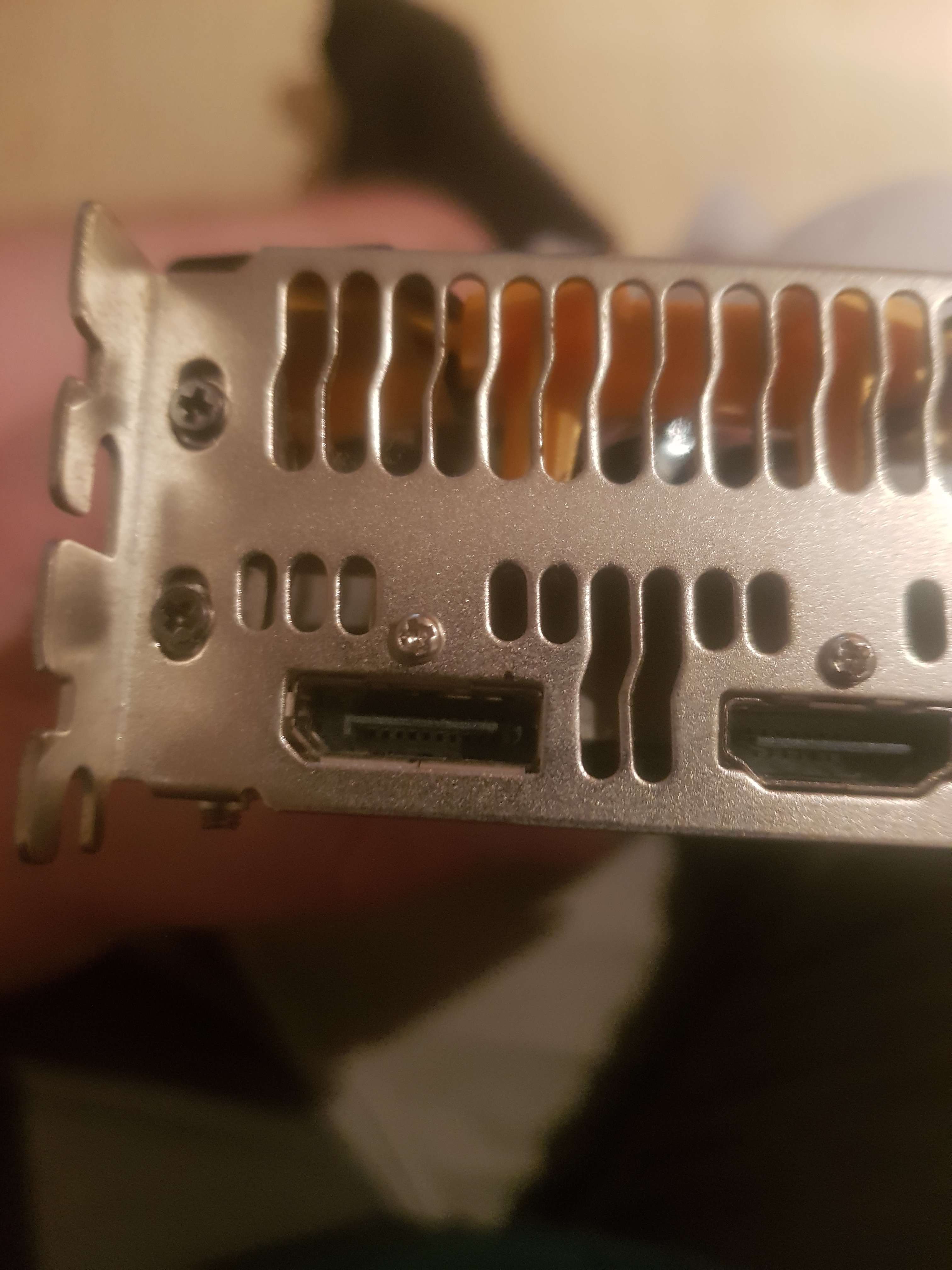

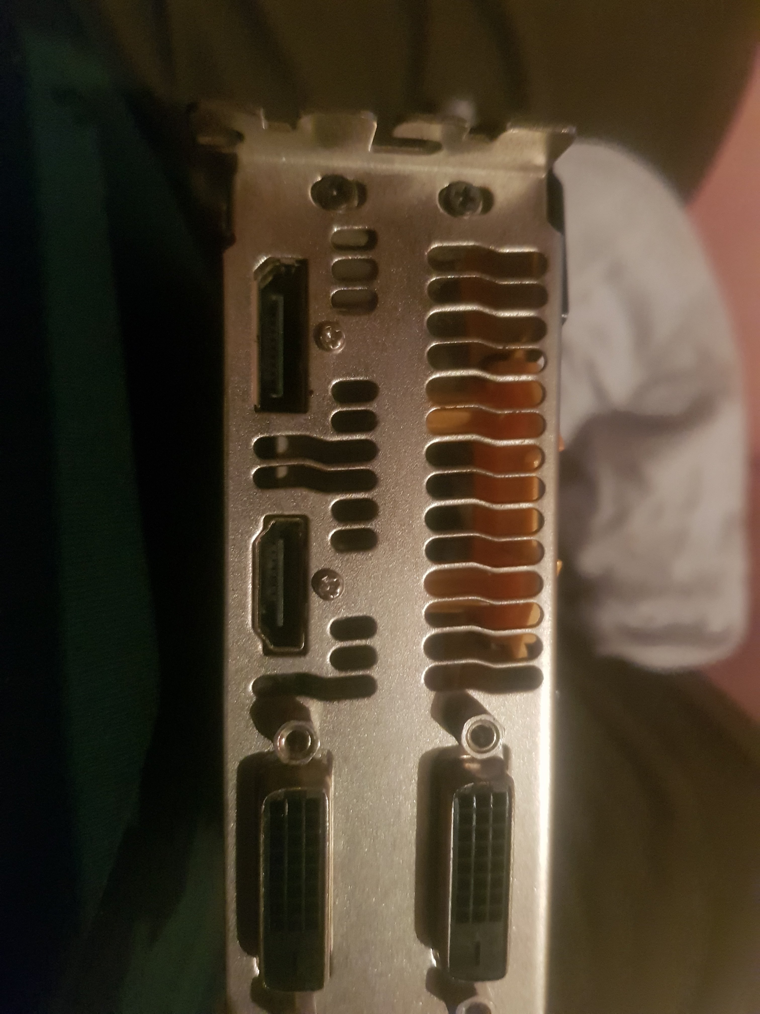

Nein der PC wurde nie in irgendeiner Weise übertaktet der lief immer in Originaleinstellungen. Könnte es sein dass ich die Grafikkarte irgendwie beschädigt habe über den DisplayPort Anschluss ich habe nämlich vor kurzem von HDMI auf DisplayPort umgestellt da ich an meinem Monitor die switch über den HDMI Anschluss angeschlossen habe.

Wieso sollte dadurch irgendwas beschädigt sein?
Auf den Bildern sehe ich eine Grafikkarte ... von hinten. Die ist sogar staubfrei!
Einen Defekt sieht man meist eh nicht. Da kommt ja keine Stichflamme raus, oder nur sehr selten. Es brennt eine Komponente durch, es bricht eine Lötstelle, Ende. Aber völlig unsichtbar.
Einen Defekt sieht man meist eh nicht. Da kommt ja keine Stichflamme raus, oder nur sehr selten. Es brennt eine Komponente durch, es bricht eine Lötstelle, Ende. Aber völlig unsichtbar.[/QUOTE!]
Hätte sein können dass ich ja vielleicht was mit dem Stecker kaputt gemacht habe und das irgendwie einen kurzen verursacht ich werde mal morgen aus meinem alten Rechner Nvidia GT 220 oder was auch immer ausbauen und mal morgen nachdem wieder zusammen setzen testen. Hätte vielleicht nicht gleich den ganzen CPU Kühler und Lüfter abschrauben sollen na ja ich wünsche euch dennoch erstmal gute Nacht

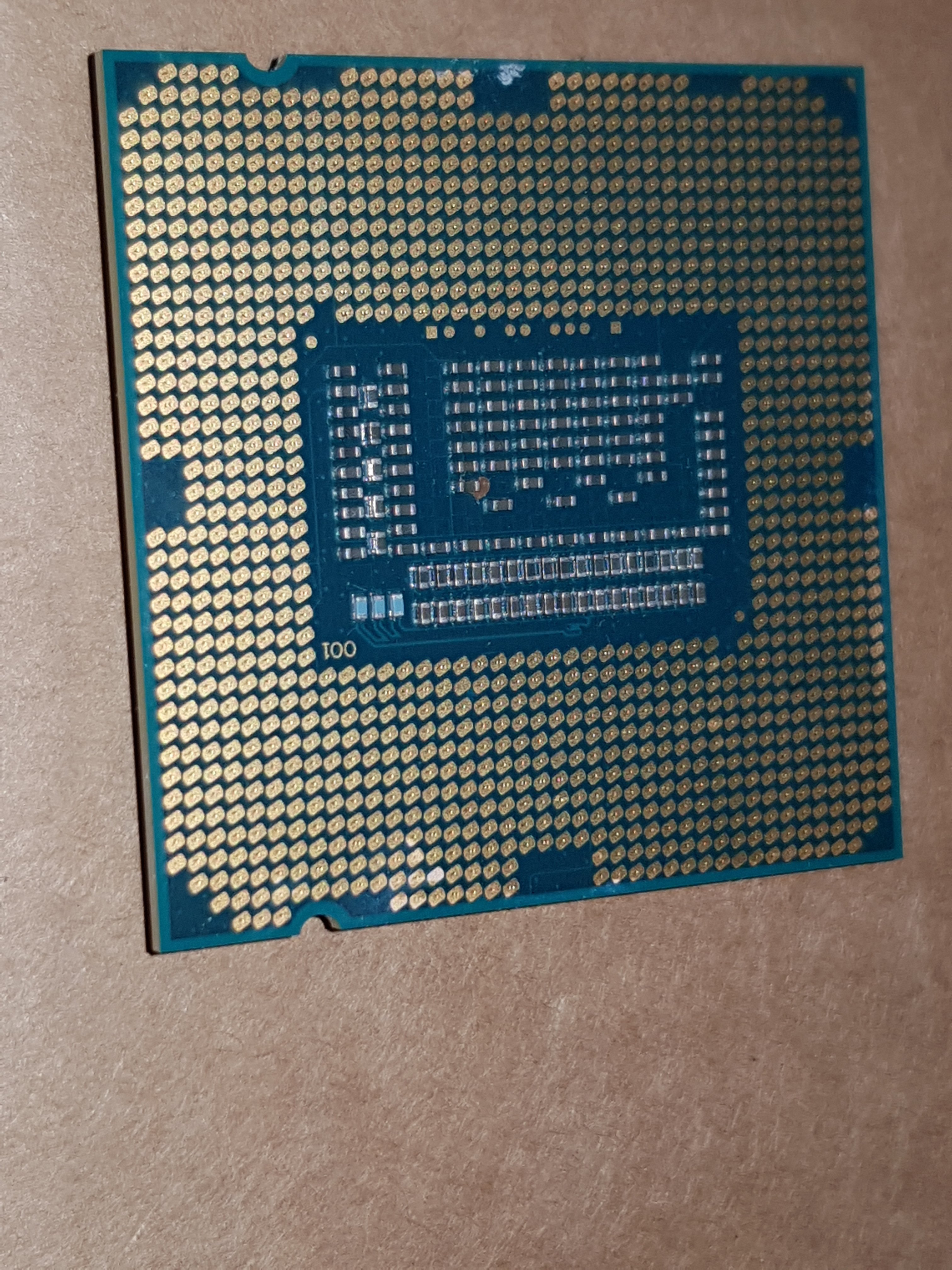

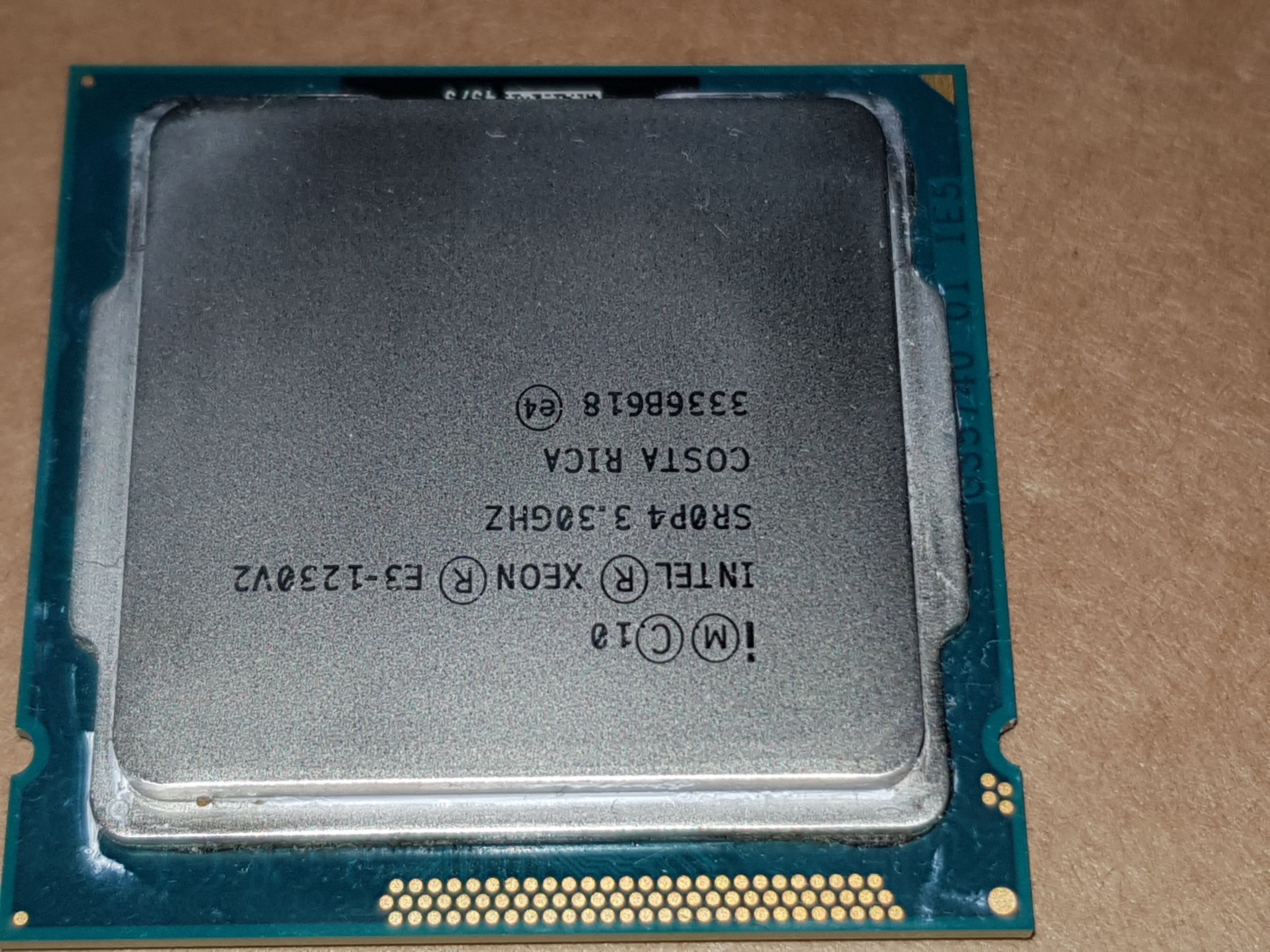

Ich habe mal Fotos gemacht also wenn man optisch was sehen könnte dann hier
