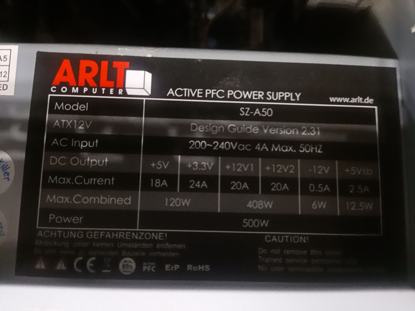

Hallo, mein Rechner fährt nicht mehr hoch. Beim Einschalten gehen die Lüfter an, der Monitor schaltet sich aber nicht ein und dann geht der Rechner nach ein paar Sekunden wieder aus. Nach wieder ein paar Sekunden geht er wieder an und das Spiel beginnt von Vorne. Ich hab alle Festplatten und das DVD-Rom abgeklemmt und versucht mit Windows-Stick zu Starten. Das gleiche Spiel. Ich hab die Ram-Bausteine herausgenommen und es hat 3 Mal gepiept. Ansonsten piept es nie. Bausteine wieder rein - gleiches Spiel. Ich hab vorher schon alle anderen USB-Stecker entfernt und auch die Grafikkarte abgeklemmt und den Monitor an die interne Buchse geklemmt. Kein Unterschied. Ich hab auch die BIOS-Batterie für 10 Sekunden entfernt. Nix. Hat jemand nen Tipp für mich? Danke!
Netzteil
Ok, das Netzteil kennen wir schon mal......
Das ist kein CMOS Reset, führe diesem gem. Handbuch durch.

Gibt es Arlt überhaupt noch? Und welche restliche Hardware ist verbaut? Die Rambausteinemal einzeln getestet?
Reaktionen: Rizzo1971

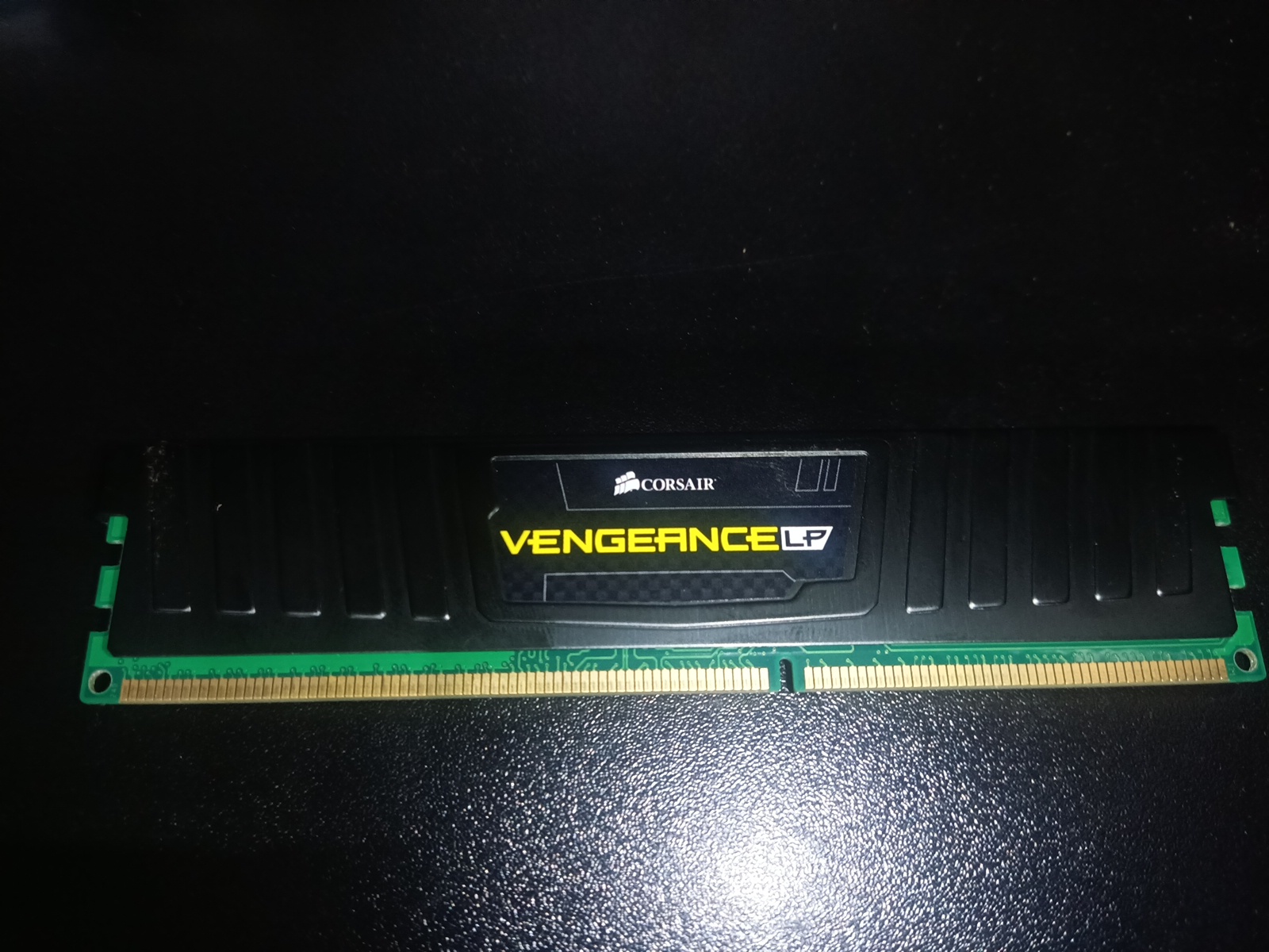

Bin Grad dran. Mit Erfolg. Ein Baustein scheint hin zu sein. Das System wollte gerade mit einem 8 GB Baustein schon starten. Ich check mal die anderen durch.
Da sind zwei Sockel-Farben - Blau und Schwarz. Muss ich da ne Reihenfolge beachten?
Restart001 schrieb:
Kenne ich genau, probiere die Arbeitsspeichermodule einzeln durch.
Du bist mein Held.
Der Übeltäter ist entlarvt. 😁👍
Vielen Dank für die Hilfe.
Ich werde heute Nacht gut schlafen.
