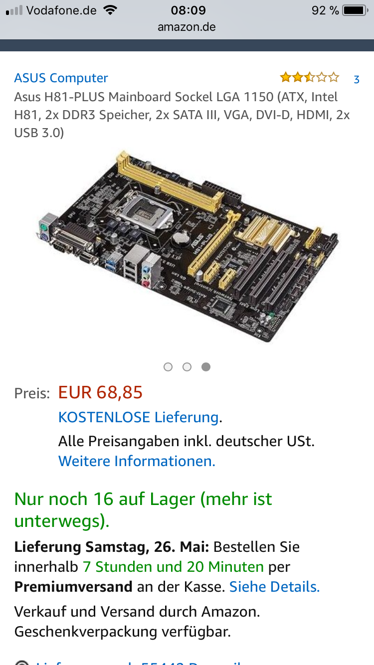

tja bleibt erstmal ein Board zu kaufen, irgendein Z97 oder H97. Danach erst die TEUEREN Sachen.
Könnte mir jmd evtl eins raussuchen was passen würde ? Auf Amazon Unter 100€
mit amazon wird nichts,ebay gewerbe könnte ich raussuchen
Mit viel Glück läuft auch ein H81,H85 aber muß VORHER vielleicht das BIOS/UEFI geflasht werden, wenn es nicht schon ist.

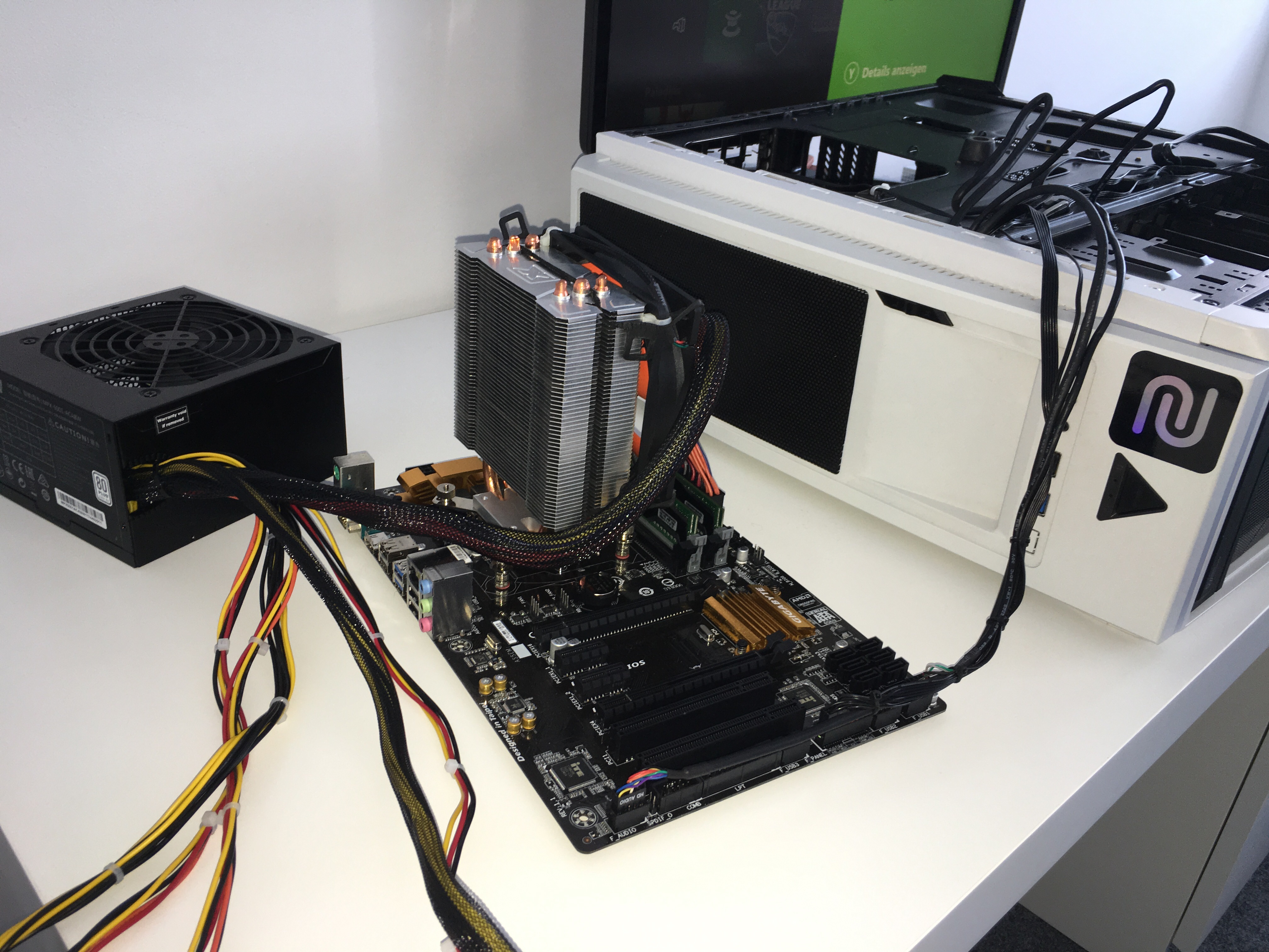

Nochmal versucht das Board außerhalb des Gehäuses zu starten (evtl. irgendwo Verbindung zwischen MB und Gehäuse) ,
aber leider gleiches Resultat.
Habe gemerkt das wenn ich ihn an Strom anschließe und anschalte, der PC Lüfter kurz aufleuchtet und „zuckt“ und sich das erst wiederholt wenn ich den Power Knopf am NT aus und wieder anschalte, Power Knopf am Gehäuse betätige -> erneutes zucken des Lüfters.
jaja, schon bekannt die "Funktionsweise" -> Du hast einen 100%tigen Kurzschluss am System, wenn nicht im Netzteil dann aber sicher irgendwo bei CPU oder Mainboard.

Abend,
ist schon bisschen länger her der Theard aber haber mir nun ein neues MB besorgt
( Gigabyte H87-HD3 ).
Eben den Pc wieder zusammengebaut und nun habe ich dieses Problem :
Wenn ich den Power Knopf betätige, laufen alle Lüfter für ca 3 sec an und gehen dann wieder aus, das wiederholt sich dann wieder.
Nun ist beim einschalten noch ein pieeep ton zu hören.
Jemand evtl eine Idee ?
Schon einen CMOS Clear / BIOS Reset probiert ? Arbeitsspeicher in der 2. und 4. Speicherbank ab der CPU ?
Die Möglichkeit mit nur einem EINZELNEN Arbeitsspeichermodul in der 4. Speicherbank ab der CPU solltest NICHT auslassen.
Hab' Mir das nochmal überlegt, Gigabyte war glaube einer der Hersteller, der seine späteren BIOS Versionen
einfach aus dem Web gelöscht hatte, könnte wieder so sein, dasses wegen dem nicht funktionierenden
BIOS nicht startet.
https://www.computerbase.de/preisvergleich/?cat=cpu1151&xf=1133_Celeron+G~820_1150
Leg' Dir den CPU (G1820) zu , der läuft auf JEDEM Sockel 1150 Board ohne Updates.
Dann kannst GAAANZ EASY deine BIOS Version flashen , forever ! ^^
