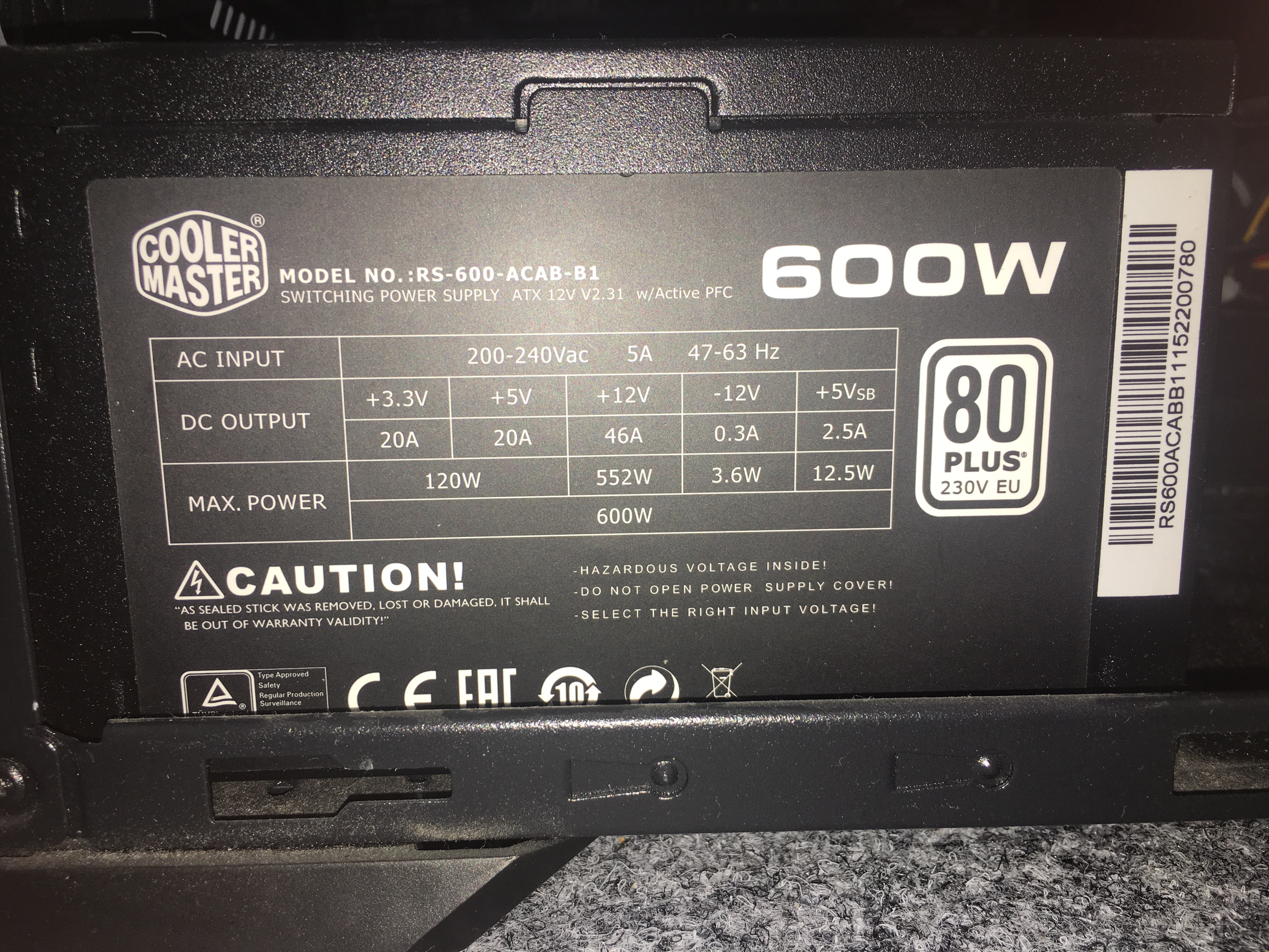

Tut mir Leid. Habe nur ein anderes Kabel verwendet 😅
Netzteil habe ich kein anderes.
Welches Netzteil ist jetzt drin?
Du hast ja gewechselt.
So wie Du es schilderst - Netzteildefekt mMn.
Wie hast du das bitte angestellt? Ohne ein anderes NT getestet zu haben kann man hier nur raten...
Kein Netzteil gewechselt, nur Stromkabel ausgetauscht.
Besorg ein anderes Netzteil zum Testen - wird der einfachste Weg sein mMn.

Wie hier bereits erwähnt wurde, besorg dir ein 450W Netzteil. Die Chancen stehen hoch, dass nur dieses defekt ist.
Hier bei Computerbase findest du Tests zu dieser Klasse, auch günstige Teile. Dein PC bruacht nicht viel Leistung.
Reaktionen: JanoschL

Werde mir später wohl mal ein neues Netzteil holen müssen.

es gibt eine reihe von cooler master netzteilen welche fehlerhaft verarbeitet wurden,kauf dir am besten ein bequiet system power b8 500/550/600w,ich selber nutze seit 2 jahren das 550w modell mit i5 2500k @4.6GHz und einer GTX 1070
