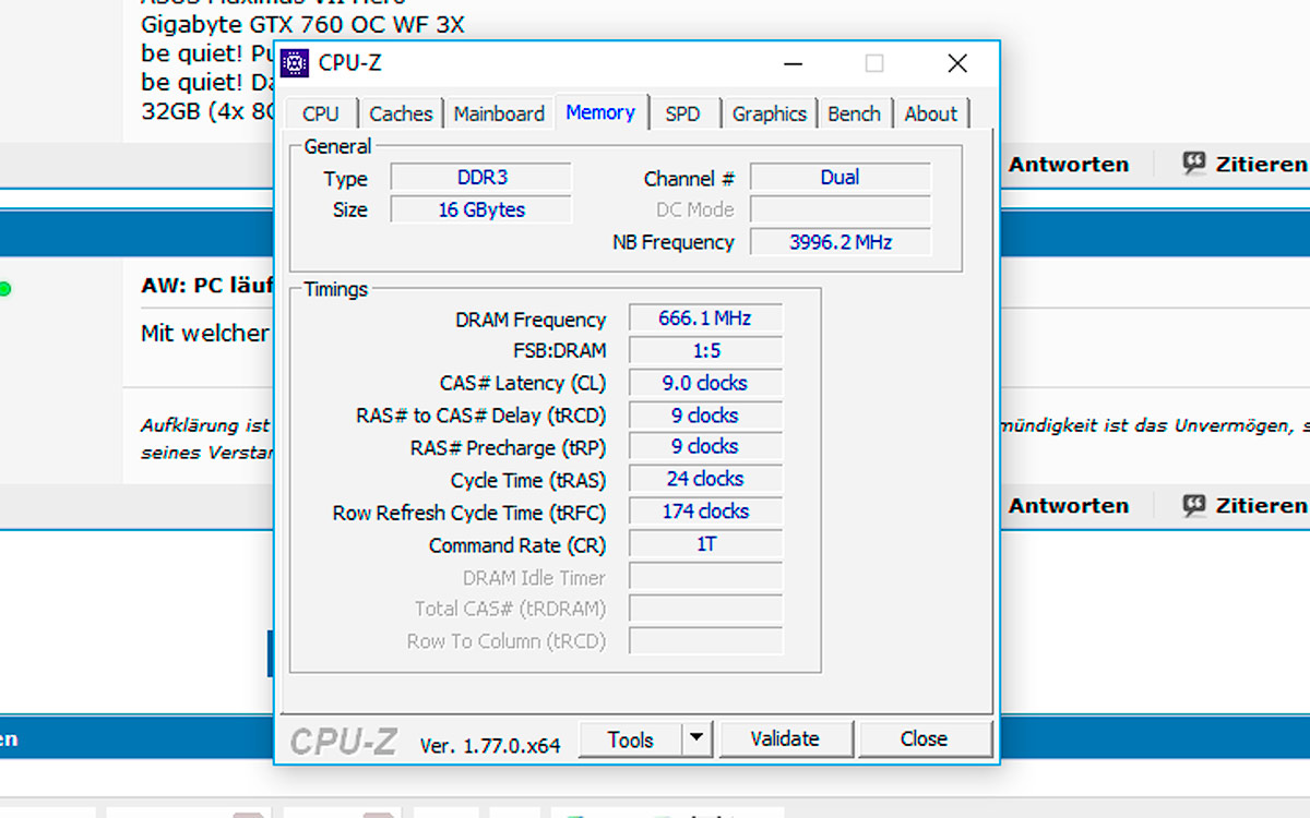

Mit welcher Spannung und welchem Takt wird das RAM betrieben?
Ich mache gerade ein Backup deswegen kann ich nicht ins BIOS schauen. Ich hoffe aber das Bild hilft.
Soweit ich das beurteilen kann hat es aber keinen unterschied gemacht. Momentan steht alles auf der Standart einstellung. Ich hatte aber auch schon alle 2 XMP Profile verwendet. Hatte auch nix gebracht.

der RAM läuft auch nur mit 1333 MHz. Damit der RAM auch mit den 2400 MHz läuft musst du im Bios das XMP Profil aktivieren.
