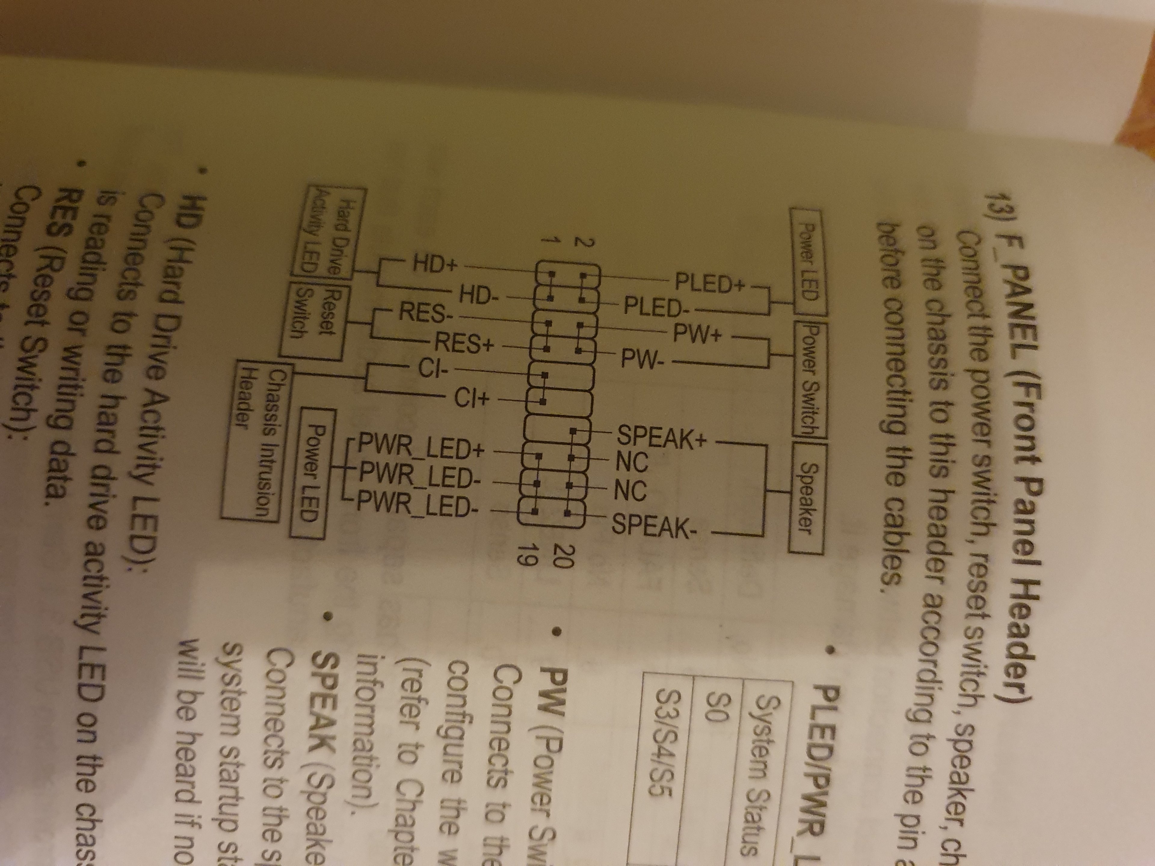

Danke für den Ratschlag. Aber es kommt mir halt auch komisch vor, dass es überhaupt kein Piepton gibt.
wo hast du denn den Systemlautsprecher angeschlossen? ich habe auf dem bild im Handbuch gar kein Anschluss gesehen. Wenn eine LED Anzeige vorhanden ist gibt es oft auch keinen Anschluss für so einen Lautsprecher. oder habe ich was übersehen?
Am F-Panel
Ok, Du hast Recht, da wird der Speaker angeschlossen.
Wenn der kein Ton ausgibt, so meine bisherige Erfahrung, liegt es meistens am Motherboard.
