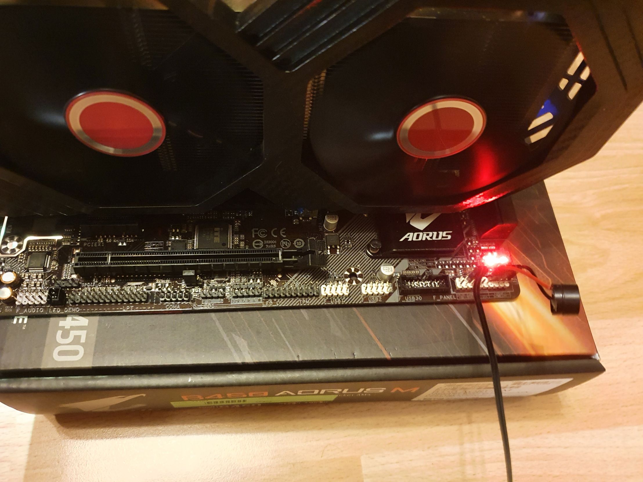

Wenn ich den PC einschalte drehen sich alle Lüfter und die Grafikkarten Lüfter ebenfalls. Es ertönt kein Piep vom Beeper und die VGA Led am Mainboard leuchtet. Selbst wenn ich nur die CPU auf das Mainboard einbaue startet der PC normal und noch immer kein Piep von dem Beeper. Der Beeper funktioniert, da ich ihn an einem anderen Board getestet habe und dort funktioniert er einwandfrei. Bitte keine Tipps wie: "Hast du den Bildschirm an der Grafikkarte angesteckt", "Ist dein Bildschirm an", "Ist bei deinem Bildschirm die richtige Quelle ausgewählt", etc.

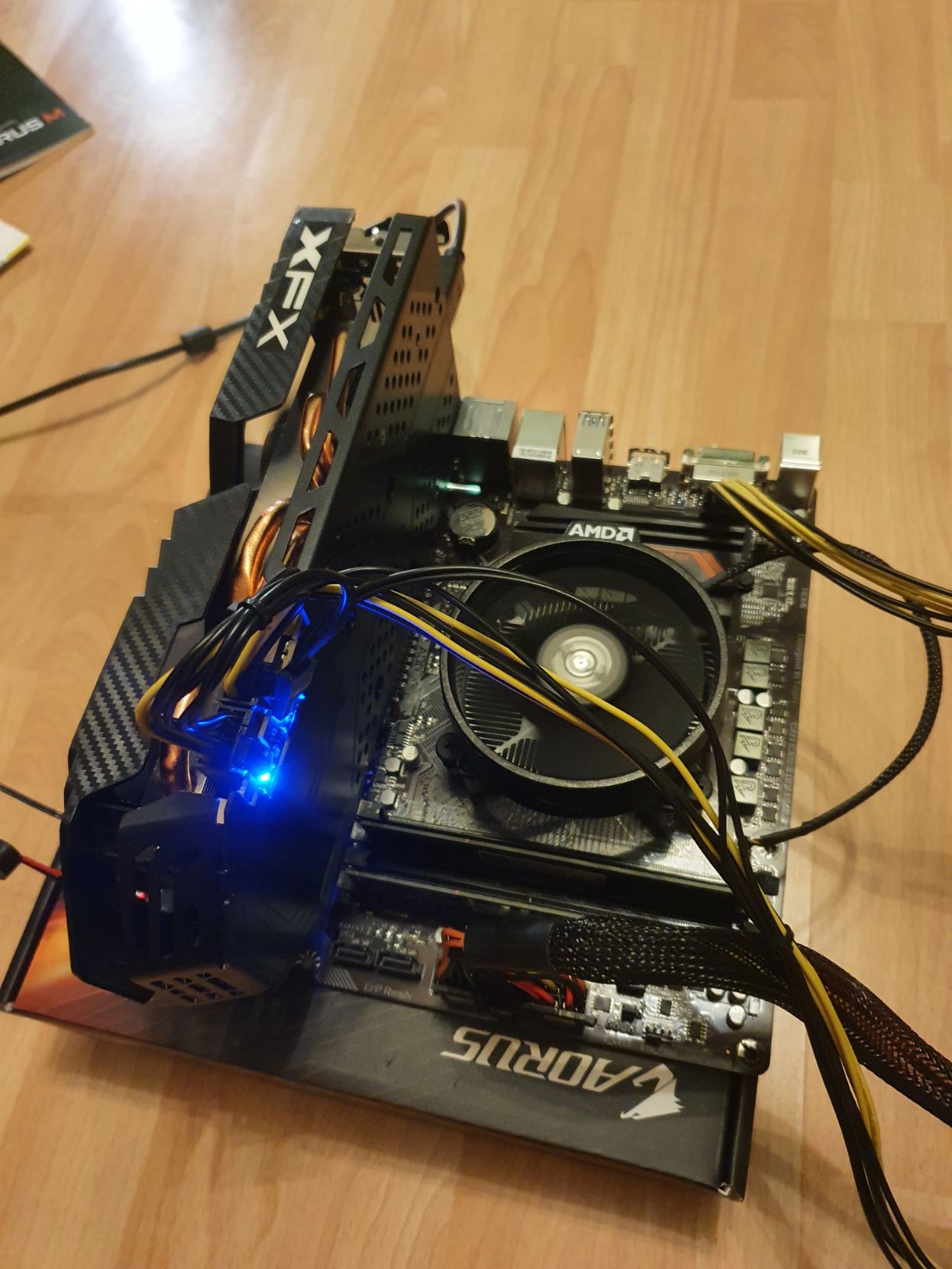

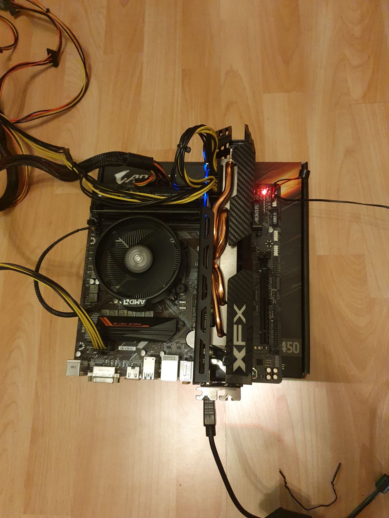

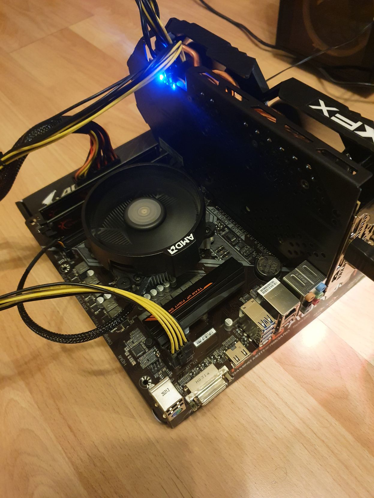

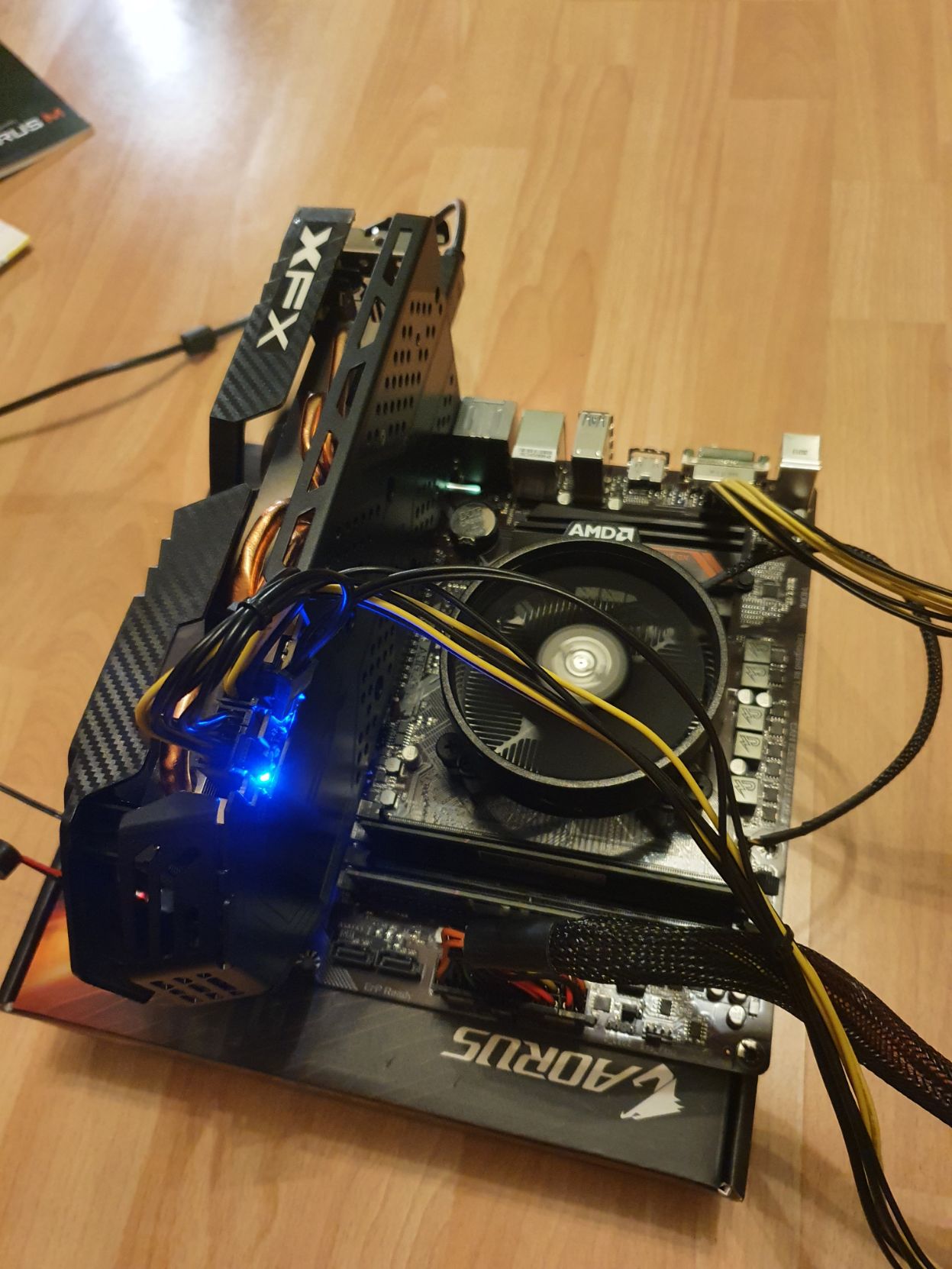

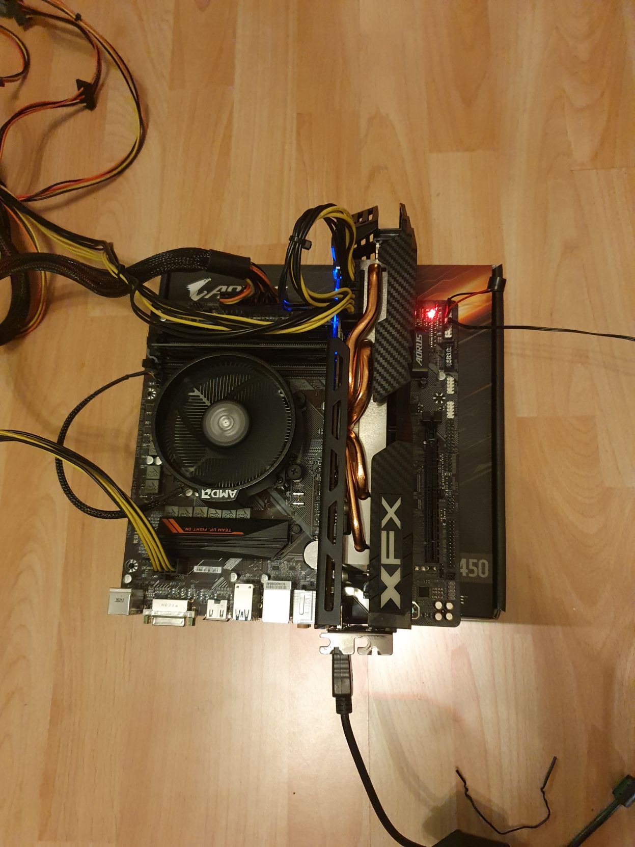

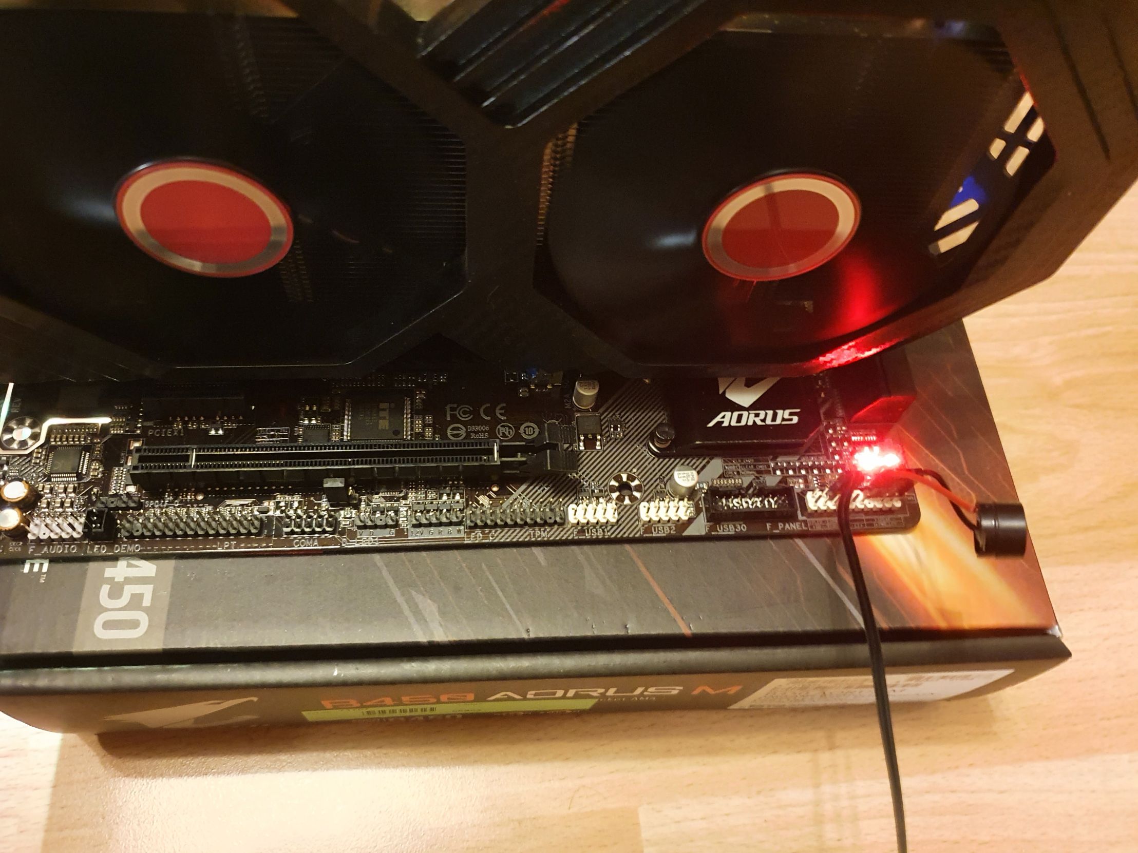

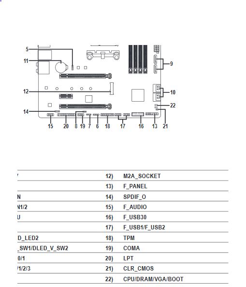

Ja, aber die Grafikkarte funktioniert. Habe bereits eine andere Grafikkarte getestet.
Ja, aber das Bios macht die Aussage VGA.
VGA ist die Grafikkarte.
Steckplatz? Stromstecker der Grafikkarte? Sitz sie richtig ? Defekt? andere Grafikkarte einbauen?
Hab sie mehrmals rausgetan und wieder rein getan. Hab auch einen anderen Slot versucht. Die andere Grafikkarte, hat keinen zusätzlichen Strom Anschluss und mit der hats auch nicht funktioniert.
Ich denke nicht, dass es an der Grafikkarte liegt.
