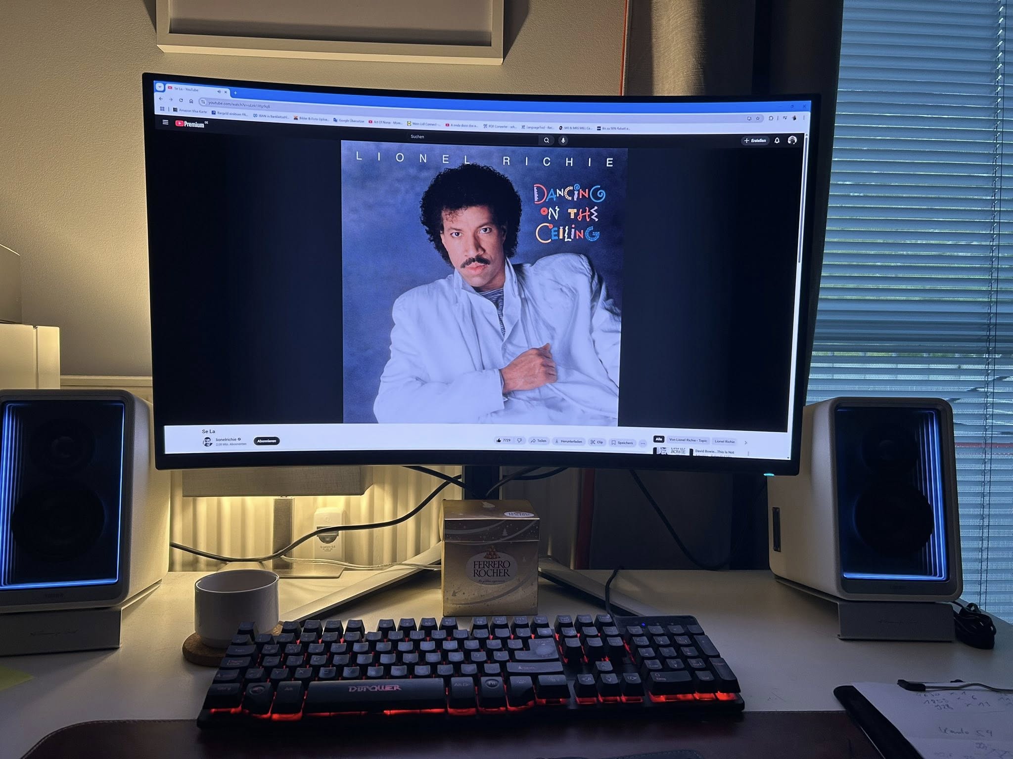

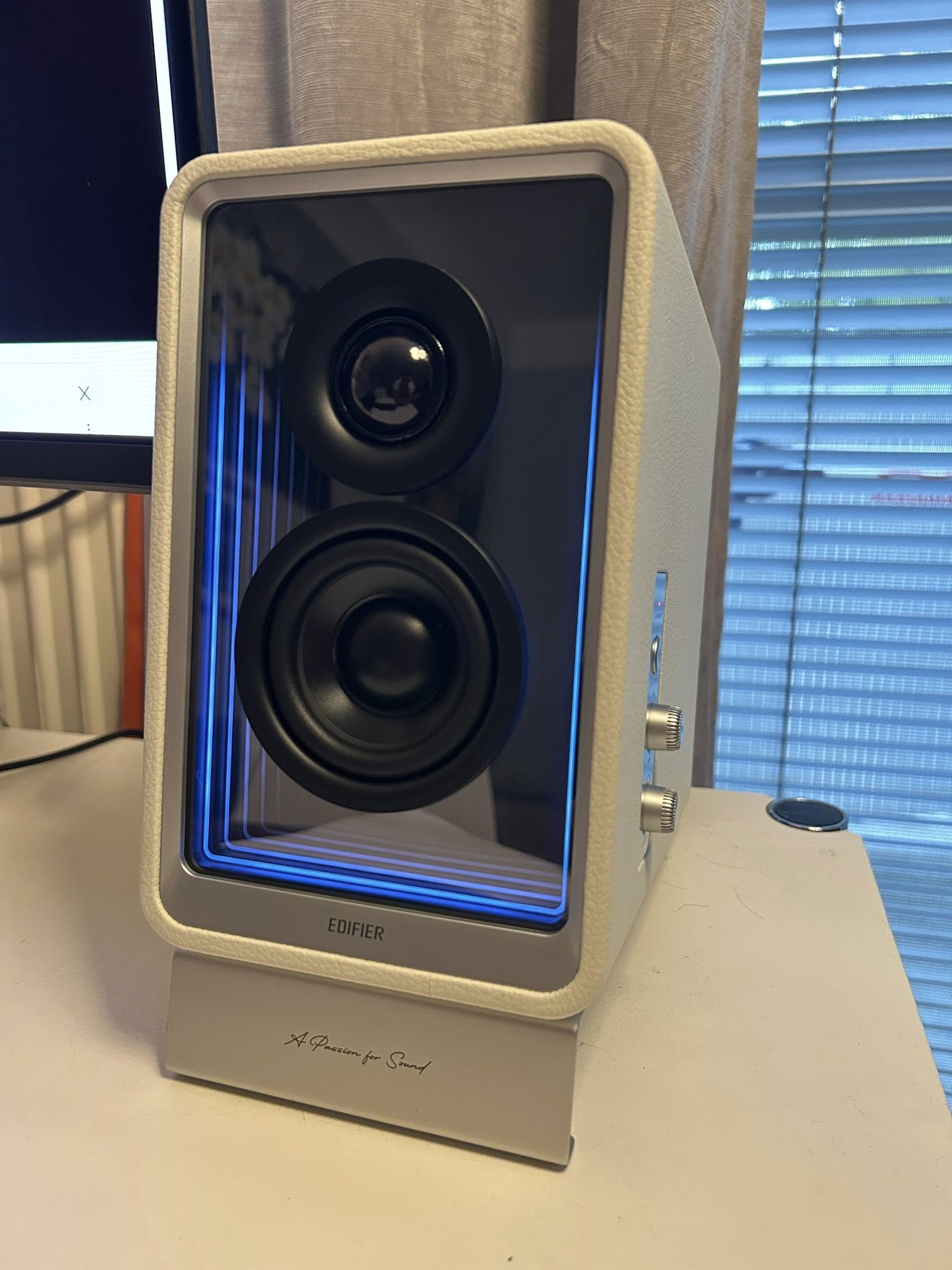

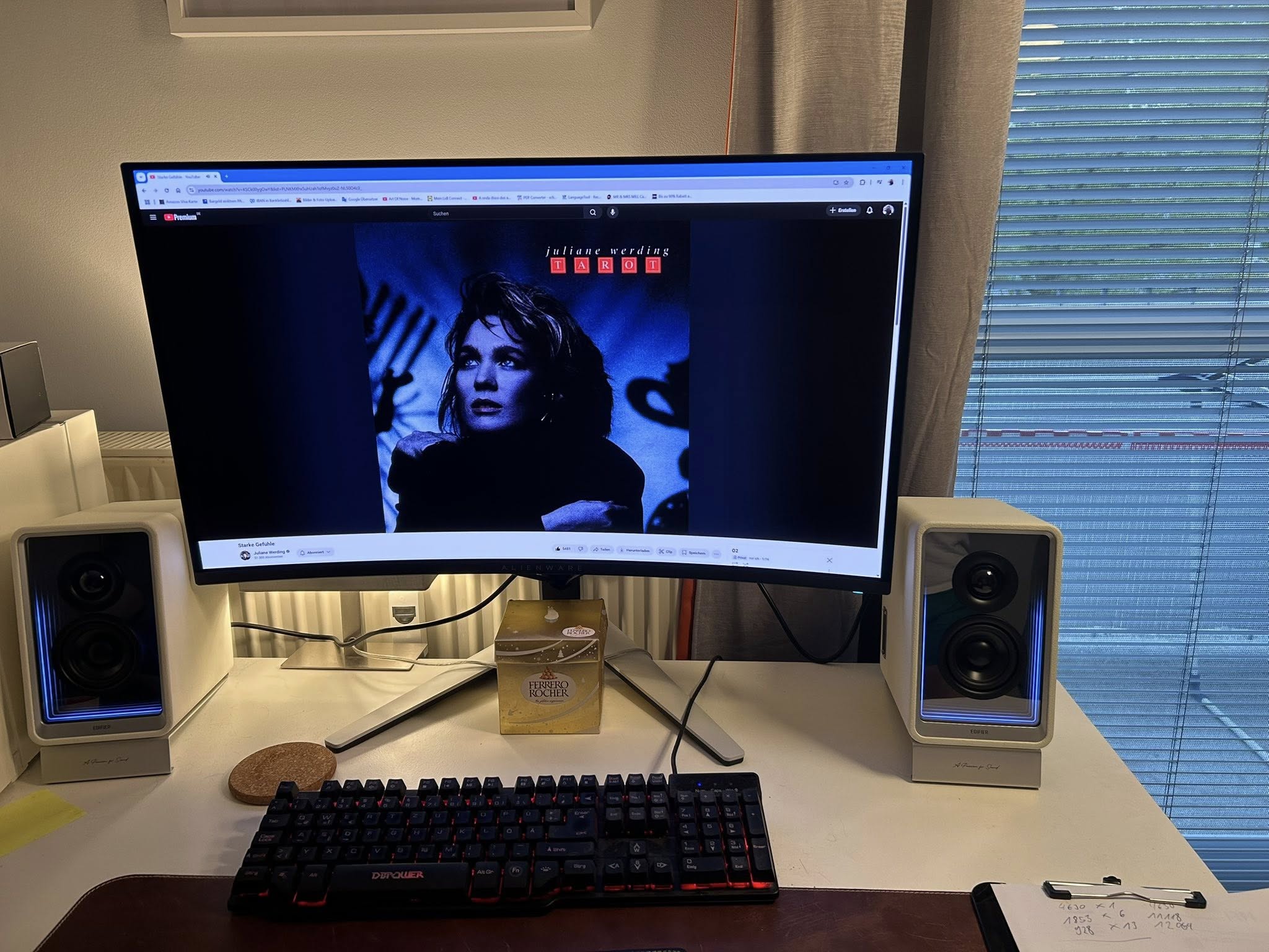

Also,die EDIFIER QR65 sind angekommen.
Und was soll ich sagen ? Ich bin sehr zufrieden und werde die behalten !
Höre gerade David Bowie,knackiger Bass gute Mitten und Höhen - alles was ich brauche.
Kein Vergleich zu den Bose,die hatten den Typischen Autoradio Sound (Viel Bass und Höhe)
Im Schlafzimmer habe ich Nubert Boxen -hören sich bei moderater LS nicht wesentlich bessert an.
Nur wenn ich die EDIFIER QR65 voll aufdrehe nimmt die Qualität ab - ich höre aber eher dezent.
Optisch sehr geil,super verarbeitet - sehr schwer vom Gewicht her.
Was soll ich jetzt noch weiter testen?
Geld wäre da,aber keine Ahnung ob es was bringt die Nuberts oder Adams zu bestellen - die klingen evtl anders aber besser ist sehr relatiev.
Das EDIFIER S351DB 2.1 Home-Entertainment-System werde ich Paket verweigern,das würde morgen kommen.

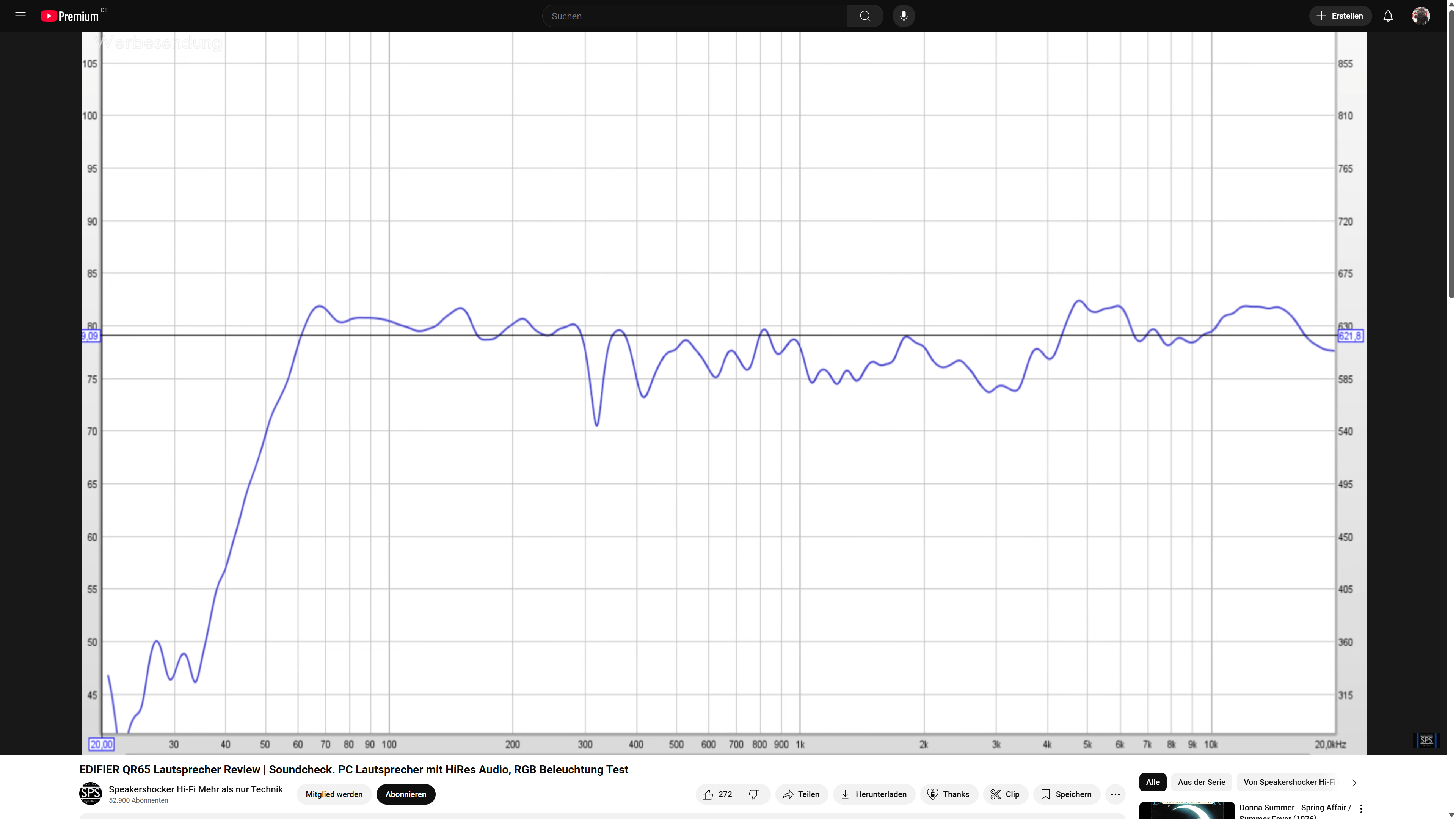

Anbei mal einige Bilder und was technisches...

Top! Viel Spaß beim Musikhören.
Schönes Album von Juliane Werding.
Hab ich auch auf CD.

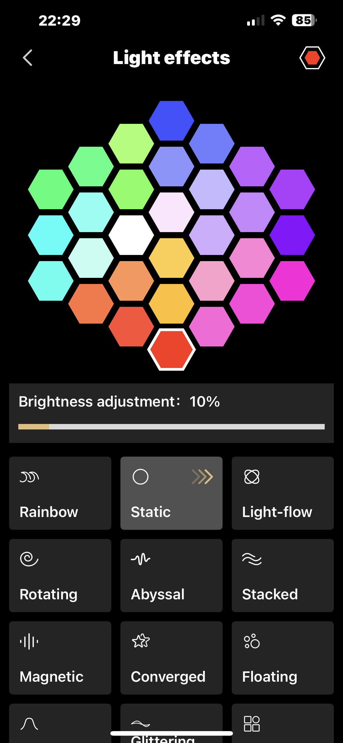

Die LS verbinden sich leider nicht mit bluetooth und ohne kann ich weder die LEDs noch was anderes einstellen.
@JMP $FCE2 Die LS sind via USB mir dem PC verbunden.
Aber die ganzen Einstellungen gehen über die App auf dem Iphone und das muss via Bluetooth mit den Boxen verbunden sein.
Ich kann aber keine Bluetoothverbindung zu den Boxen aufbauen .
An der Seite ist auch ein Bluetoothzeichen,aber die Boxen verbinden sich nicht.

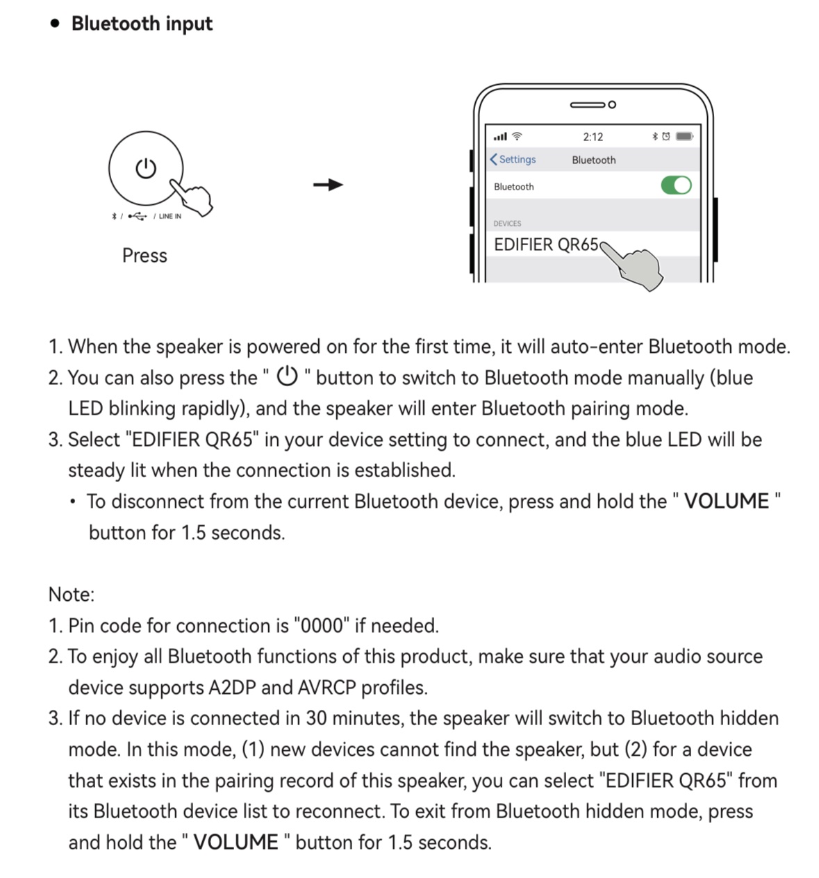

Hast du das Pairing (richtig) durchgeführt?
Der Code wäre „0000“ falls benötigt…

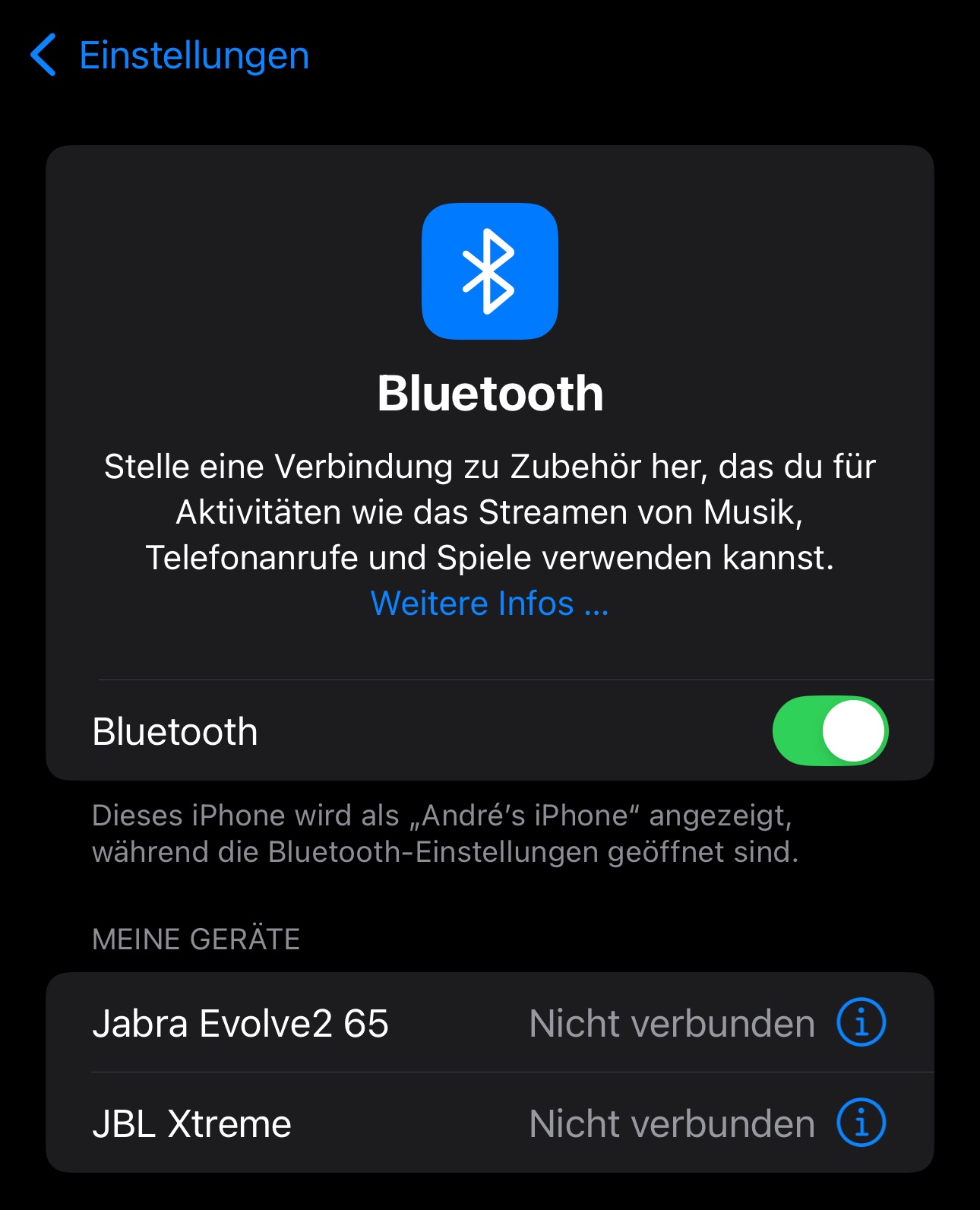

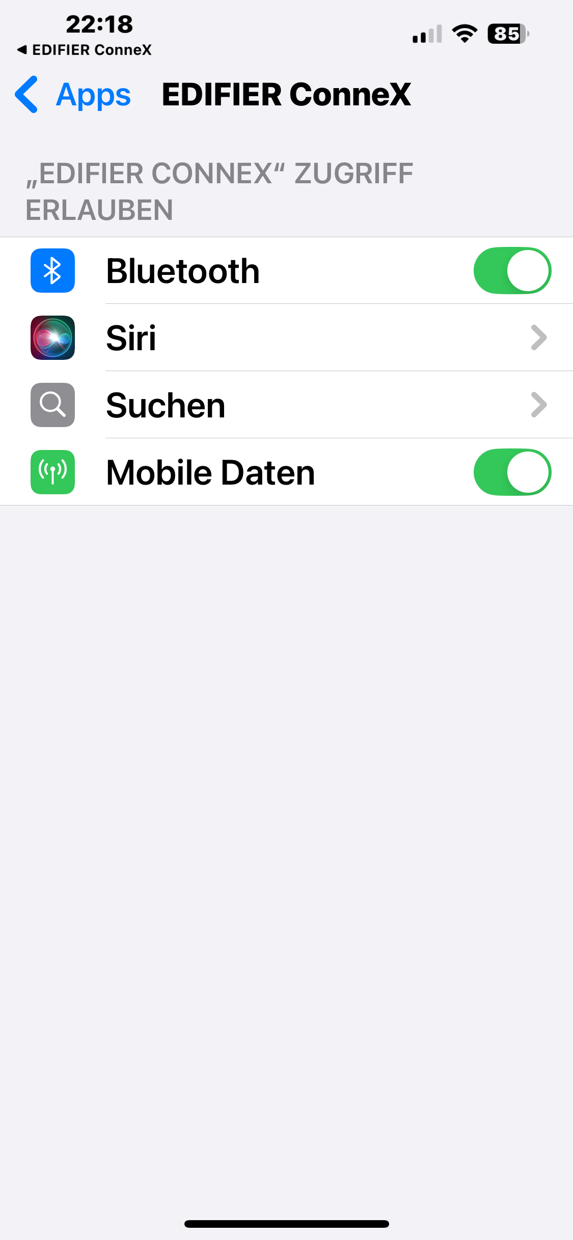

Es blinkt zwar blau für bluetooth modus - aber ich sehe dennoch auf meinen Iphone keine Geräteliste mit dem Lautsprecher.
bluetooth auf dem Iphone ist aber Grün - also an.
Was mache ich Falsch?
Da verbindet sich leider gar nichts. Es wird mir kein Lautsprecher angezeigt nichts obwohl, es ist, grün am iPhone und der Lautsprecher blinkt. Blau ist also im Bluetooth Modus.

Christian1976B schrieb:
Ich kann das nicht durchführen, da mir die Lautsprecher gar nicht angezeigt werden.
Wahrscheinlich sind die Lautsprecher im „Versteckten Bluetooth Modus“ und dann tauchen sie nicht in der Liste auf deinem iPhone auf, weil dieses noch unbekannt ist…
Muss ich da noch mal auf den mittleren Knopf drücken, wo das Bluetooth Zeichen an den Lautsprechern ist?
Drück den mittleren Knopf (Volume) für 1,5 Sekunden, dann wird der versteckte Bluetooth Modus ausgeschaltet und du solltest die Edifier in der Liste sehen können.
Falls nicht, drück kurz den obersten Knopf und die blaue LED sollte dann schnell blinken. Bereit zum Pairing…

@Whetstone Ich hab den mittleren Knopf gedrückt aber es passiert gar nix.
Box blingt weiter blau Blau ist also im Bluetooth Modus.
Aber Iphone zeigt die Box nicht an. :heul:
Ääääääähm, in der Edifier App wirst du den nicht finden ;)
Du musst in die Bluetooth Einstellungen gehen auf deinem iPhone:
Einstellungen > Bluetooth
Reaktionen: PeterSee und Christian1976B
Hey super, vielen Dank ich hab’s gefunden sehr geil.

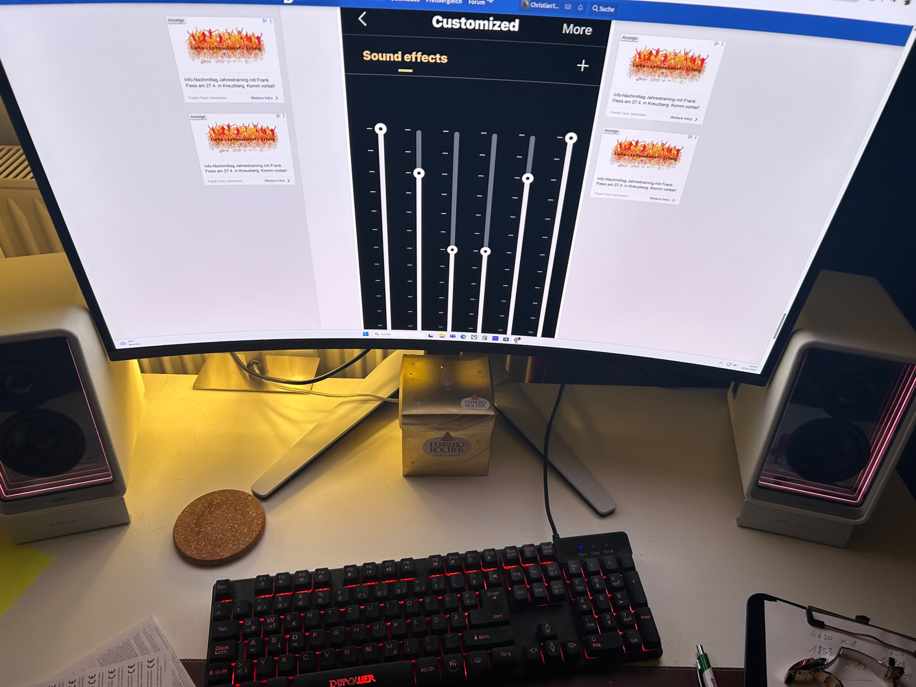

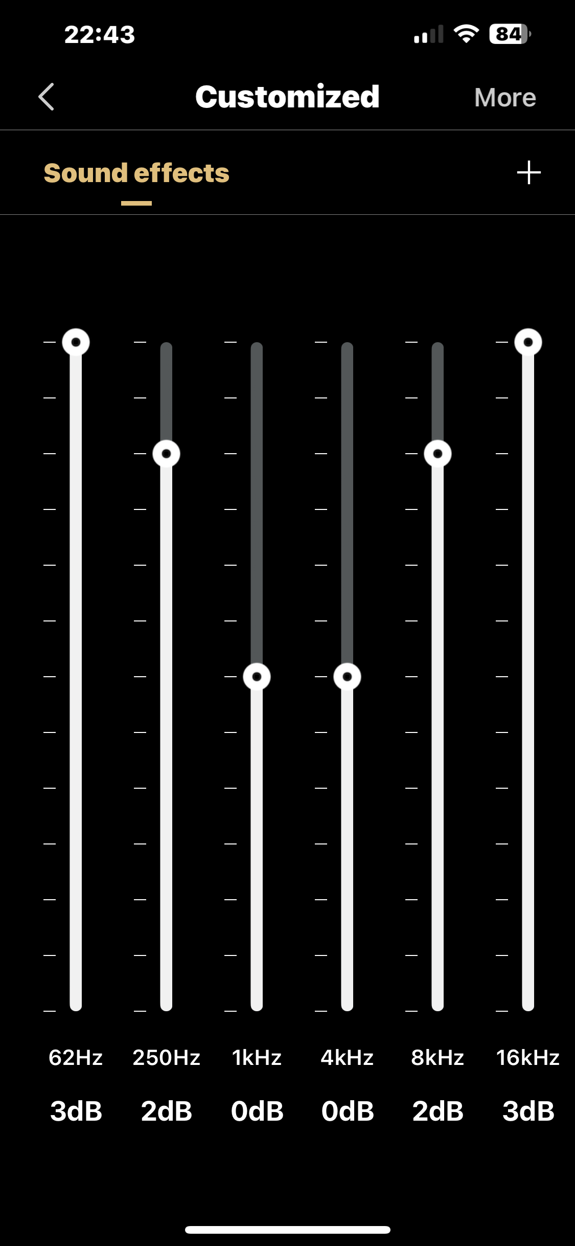

Wie sind denn eigentlich die besten Equalizer Einstellungen? Ich glaub ein V oder?
Jetzt klingen die Boxen richtig genial, genauso wie meine Nunert Boxen im Schlafzimmer. Mit der Einstellung. Absolut geile Boxen sind das perfekt.
Höre gerade Tina Turner, Mann, was für ein geiler Sound aus den Boxen kommt absolut unterschätzte Dinger👌 !

Das kommt auf deine Präferenzen an…
Einfach mal mit jedem Regler (immer nur einer aufs Mal!) ausprobieren. Bei der Einstellung lassen, die für dich am besten klingt.
Wenn du mit allen durch bist, gleich nochmal von links nach rechts checken.
Reaktionen: Christian1976B
Das was du da eingestellt hast nennt man "Badewanne" und will man eigentlich so nicht. Außerdem hört man Musik normalerweise so wie sie ist, also ohne jeglichen Equalizer oder Soundverschlimmbesserer.
Deswegen mag ich zB. ja auch Nubert, wegen der neutralen Abstimmung.
Das ist die Nummer mit der "gehörrichtigen Lautstärke".
Menschen hören besonders bei niedrigeren Pegeln Bässe und Höhen wesentlich leiser als Mitten.
