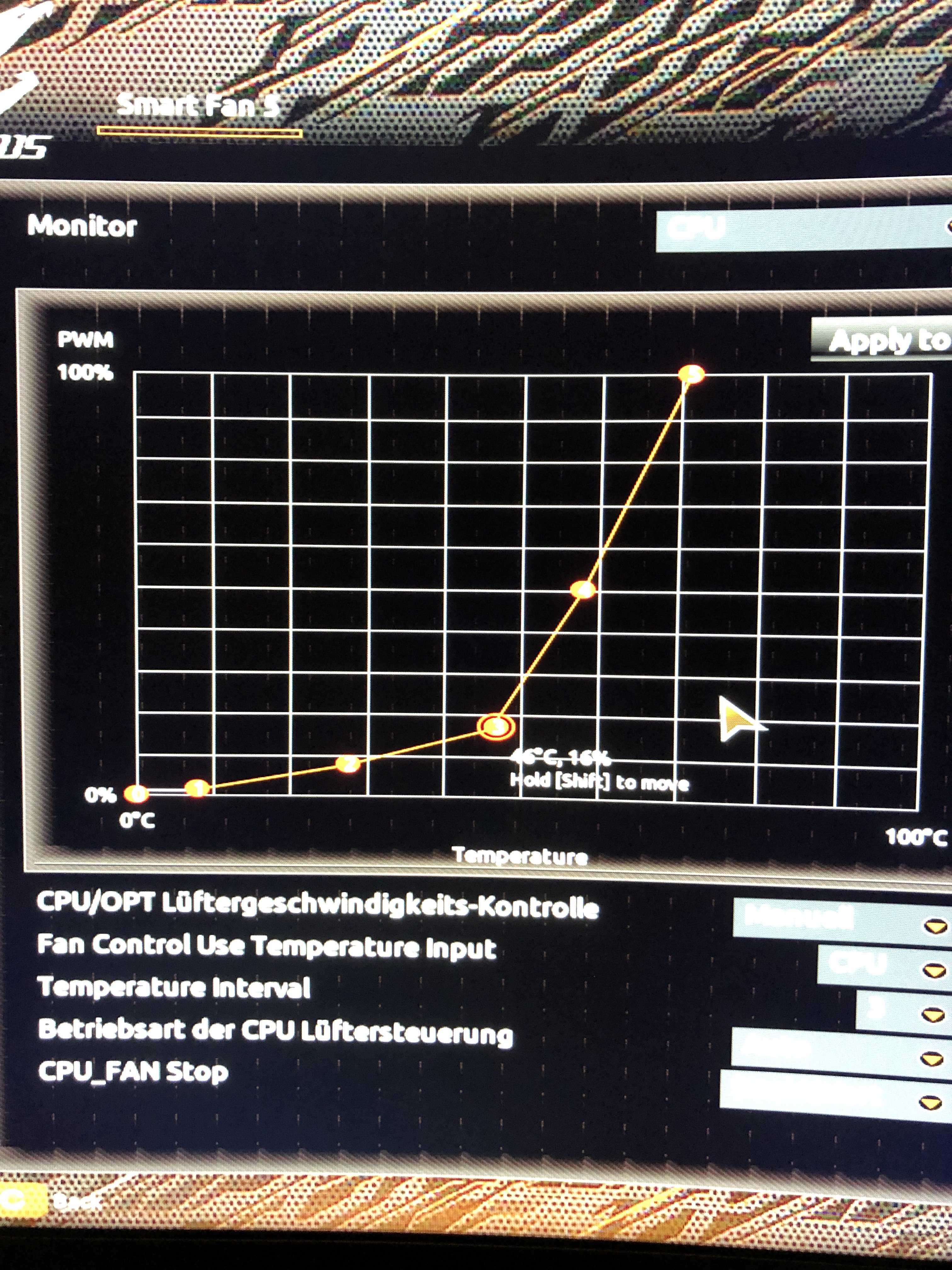

Kannst Du mal ein Foto/Screenshot von den BIOS Einstellungen bzgl. der Lüfter einstellen? Wahrscheinlich kann man die Problemquelle dort schon erkennen.

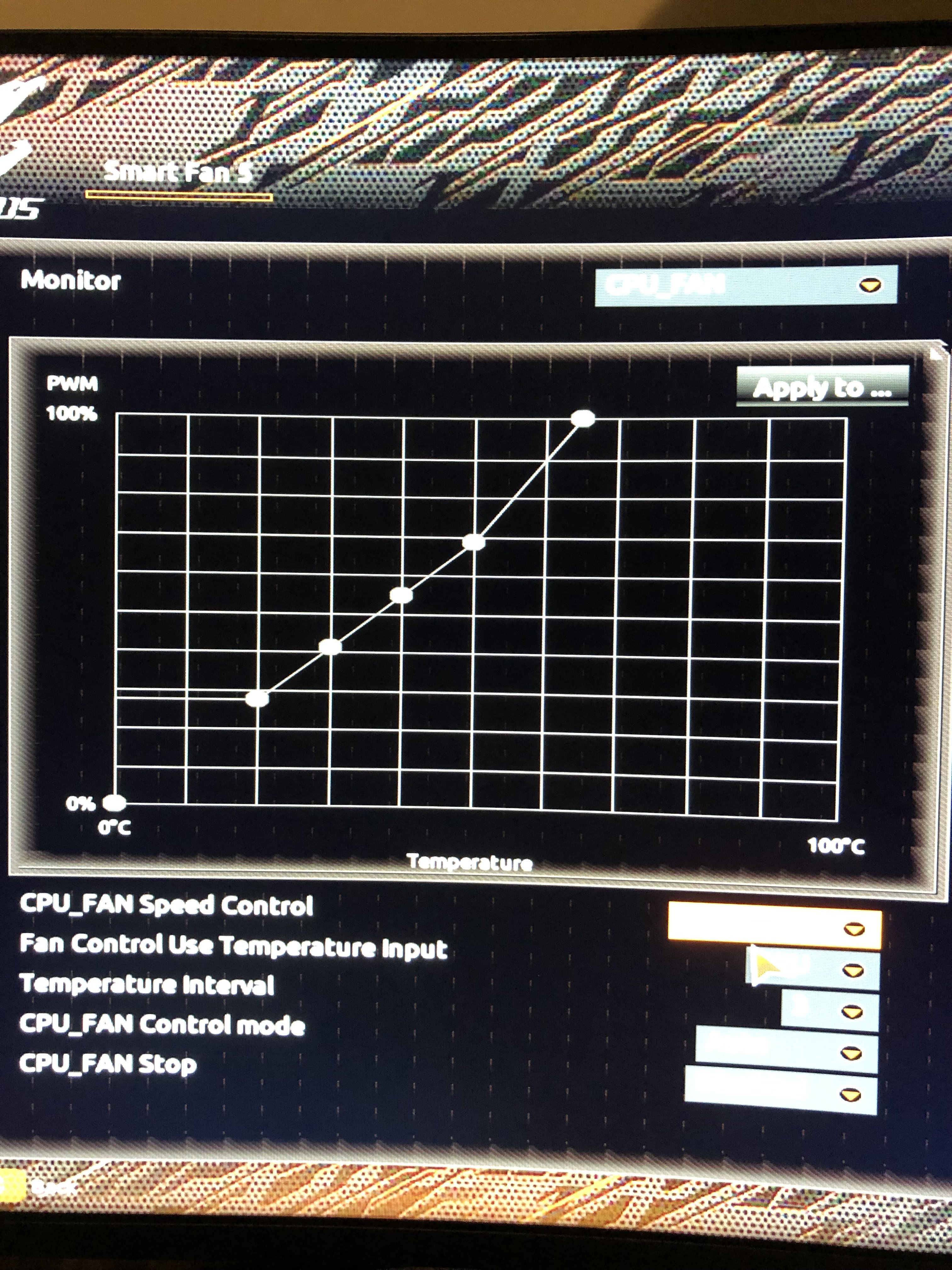

Reichen dir diese Bilder?

Ja, hier sieht man schon das Problem.
Schieb' mal die ganze Lüfterkurve weiter nach unten, so dass die Kurve erst flach bleibt und bei 60-70° stark ansteigt.
Dann probiere unterschiedliche Einstellungen bei "Temperature Interval" damit wird die Lüftersteuerung weniger empfindlich gegen kurze Temperaturschwankungen der CPU.
Ich finde deine Lüfterkurve etwas "aggressiv". Bei 50C° schon 70%. Dazu kommt eben auch das der Boxed zwar funktioniert, aber für einen leisen PC nicht wirklich geeignet ist. Da solltest du über Ersatz nachdenken.

Der dritte Punkt unter deiner Lüfterkurve (2. Bild)...Temperature Intervall. Da kannst du über "Fan Control..Input" auch den Tempsensor einstellen nach dem geregelt wird.

Du musst auf "Manual" stellen, dann kann man die Lüfterkurve völlig frei anpassen. Entweder mit der Maus die Punkte dahin ziehen wo Du sie haben willst, oder mit den Pfeiltasten die Punkte wechseln. Mit gedrückter Shifttaste kannst die Punkte verschieben.

Ist die Kurve besser?

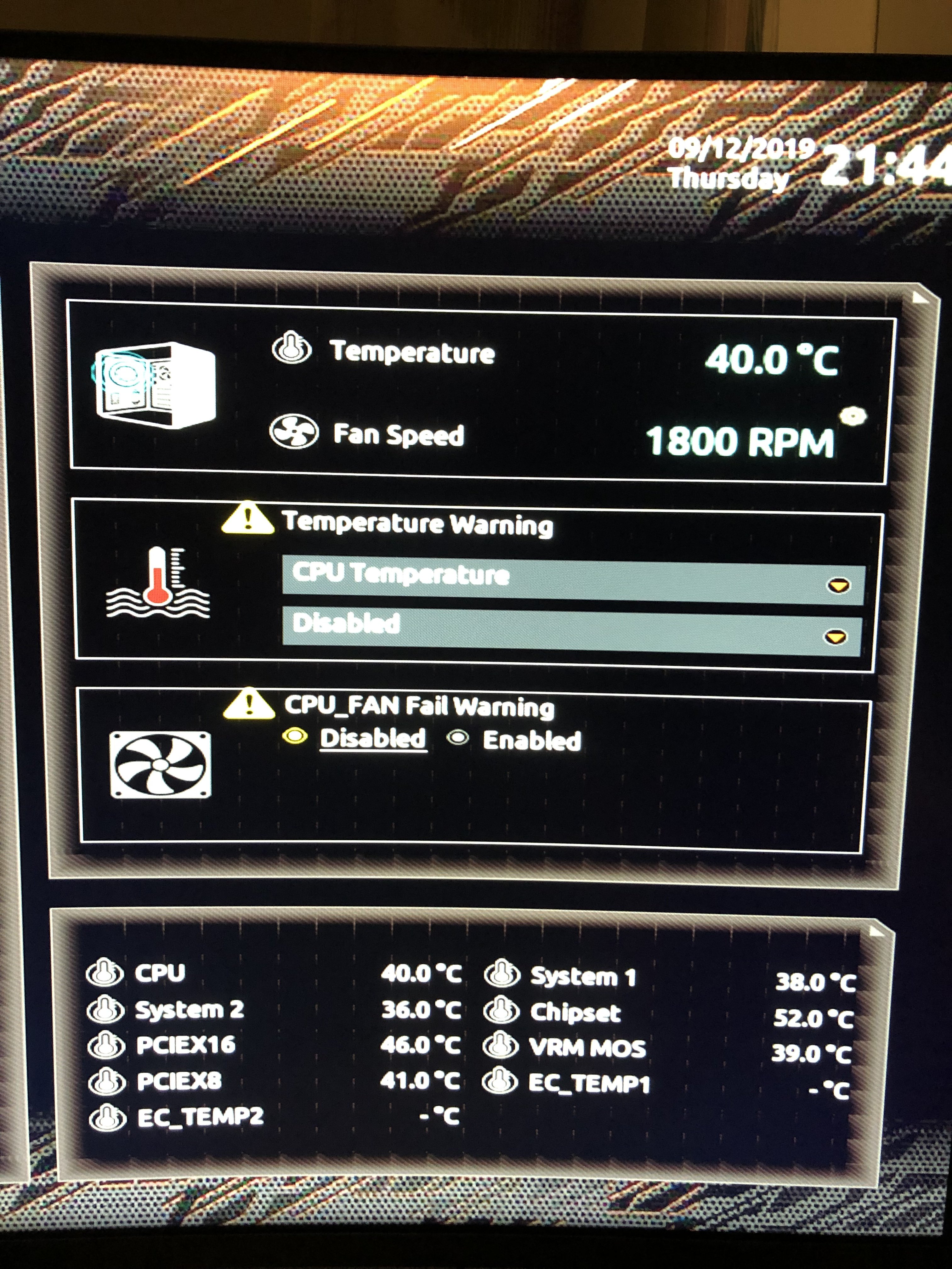

Celticon, wo finde ich die Option für den Chipsatzlüfter (PCH)?

Der Switch ist ein winzig kleiner Schieberegler mit H und L markiert, seitlich am Kühler! Klick oben auf CPU_FAN, dann zeigt es Dir ein Menü mit allen verfügbaren Lüftern an.
