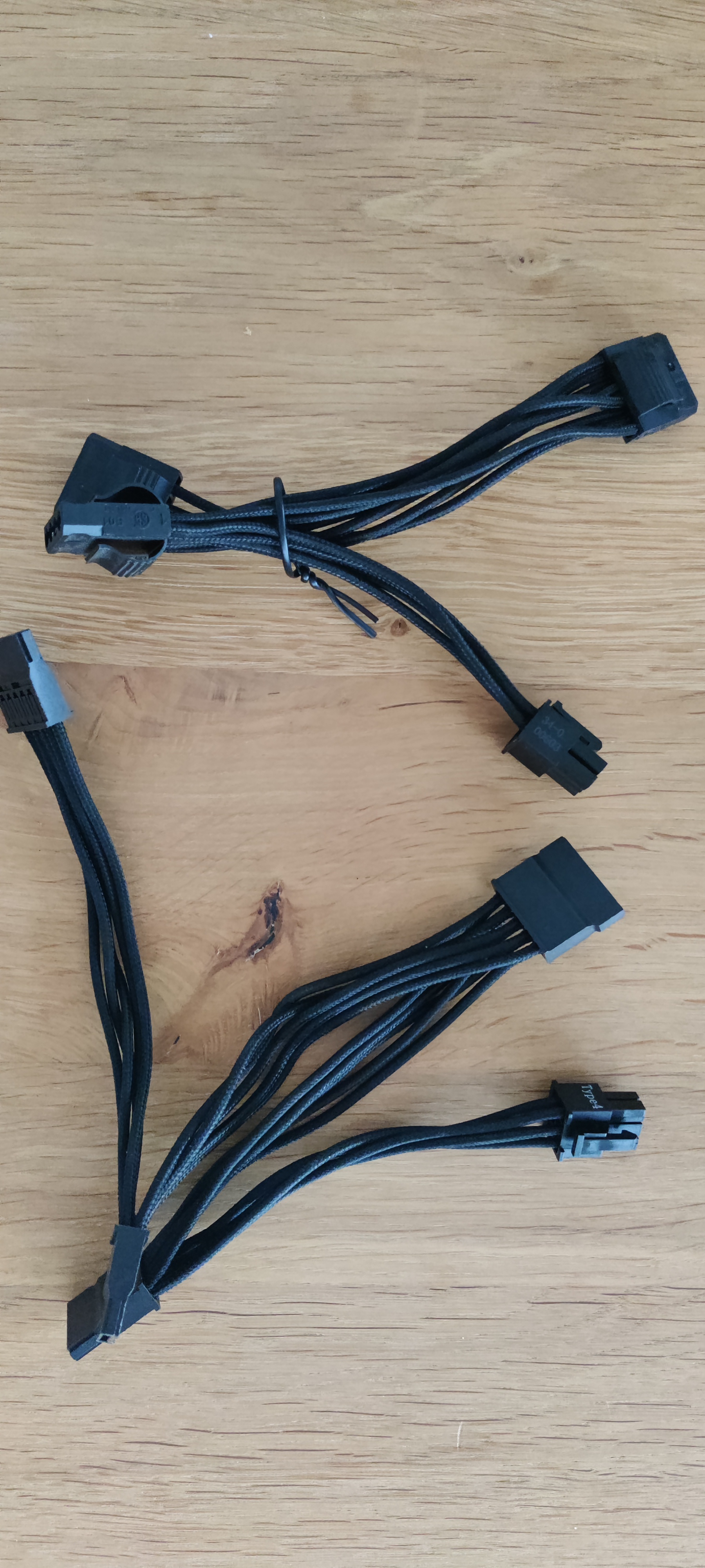

Hab ich schon. Diese Kabel hat er noch

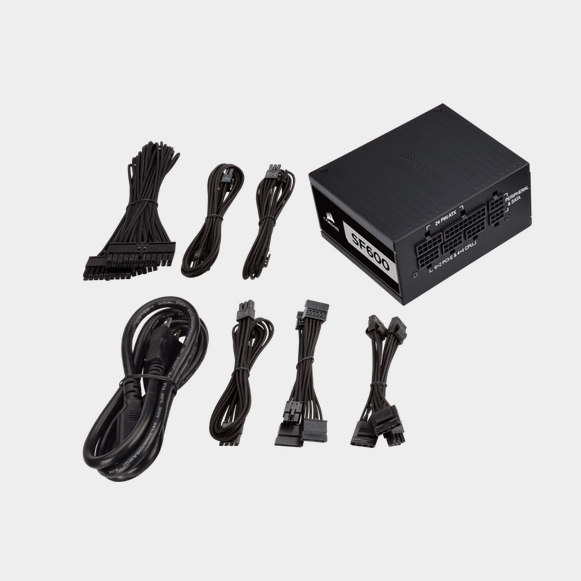

Beim dem SFX-Netzteil sollten diese Kabel mitgeliefert worden sein:
