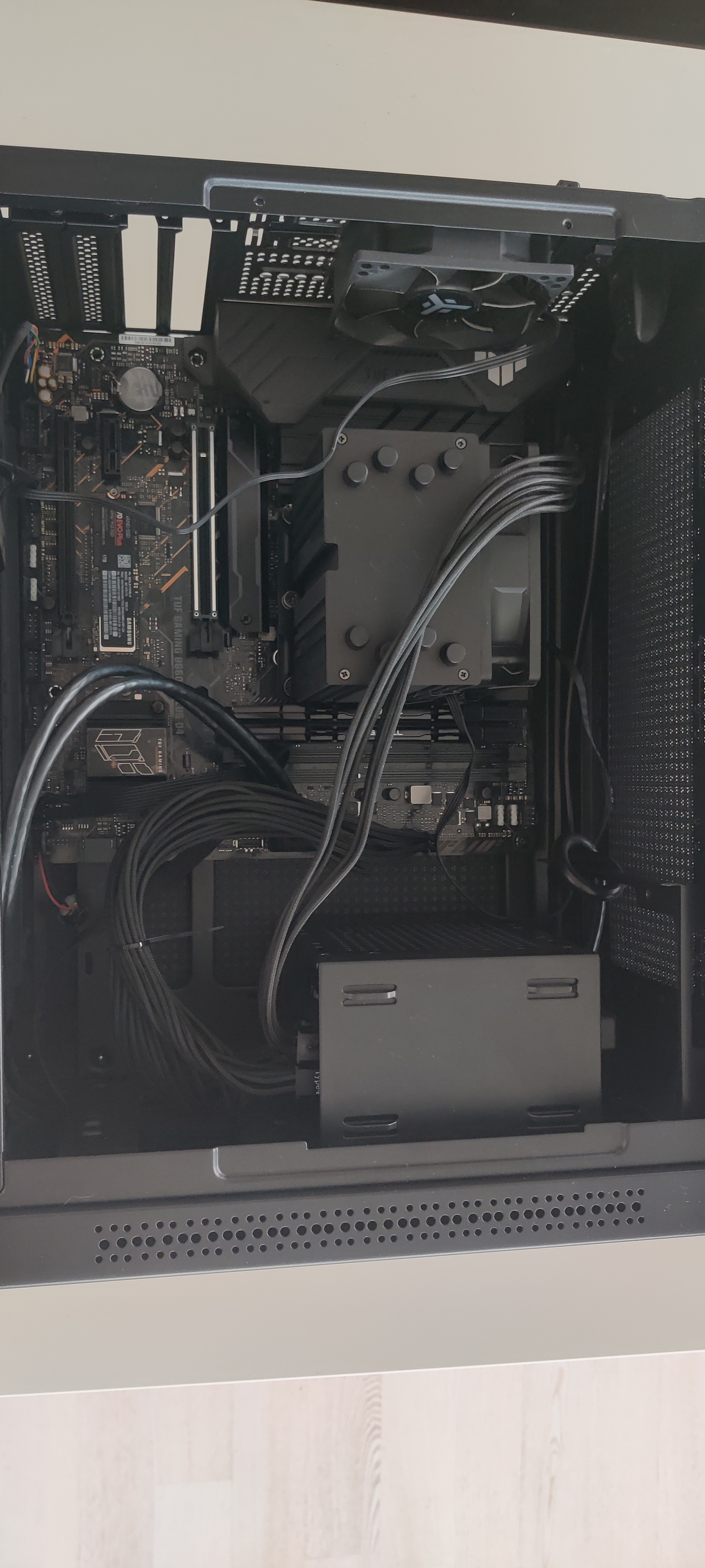

Bilder vom PC-Innenleben wären vielleicht hilfreich ....
Blöde Frage, aber hast du versehentlich den Stecker für den Netzschalter vom Gehäuse beim Umbau abgezogen?
Die Platzierung der RAMs erscheint mir auch etwas ungewöhnlich.

Das einzige, das leuchtet, ist die Diode vom LAN, sobald ich das LAN Kabel einstecke

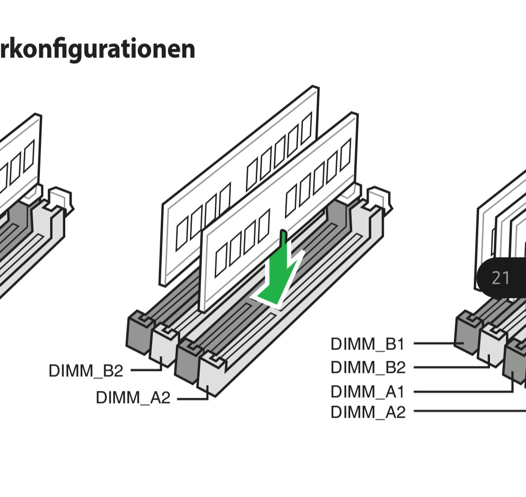

Hat zwar nichts mit dem Problem zu tun, aber dein RAM steckt falsch
Reaktionen: CBecker
Kein Dual Channel auf diese Weise. Schau mal ins Handbuch von deinem Board, wie die stecken müssen. Für gewöhnlich von der CPU aus gesehen Slot 2 und 4.
