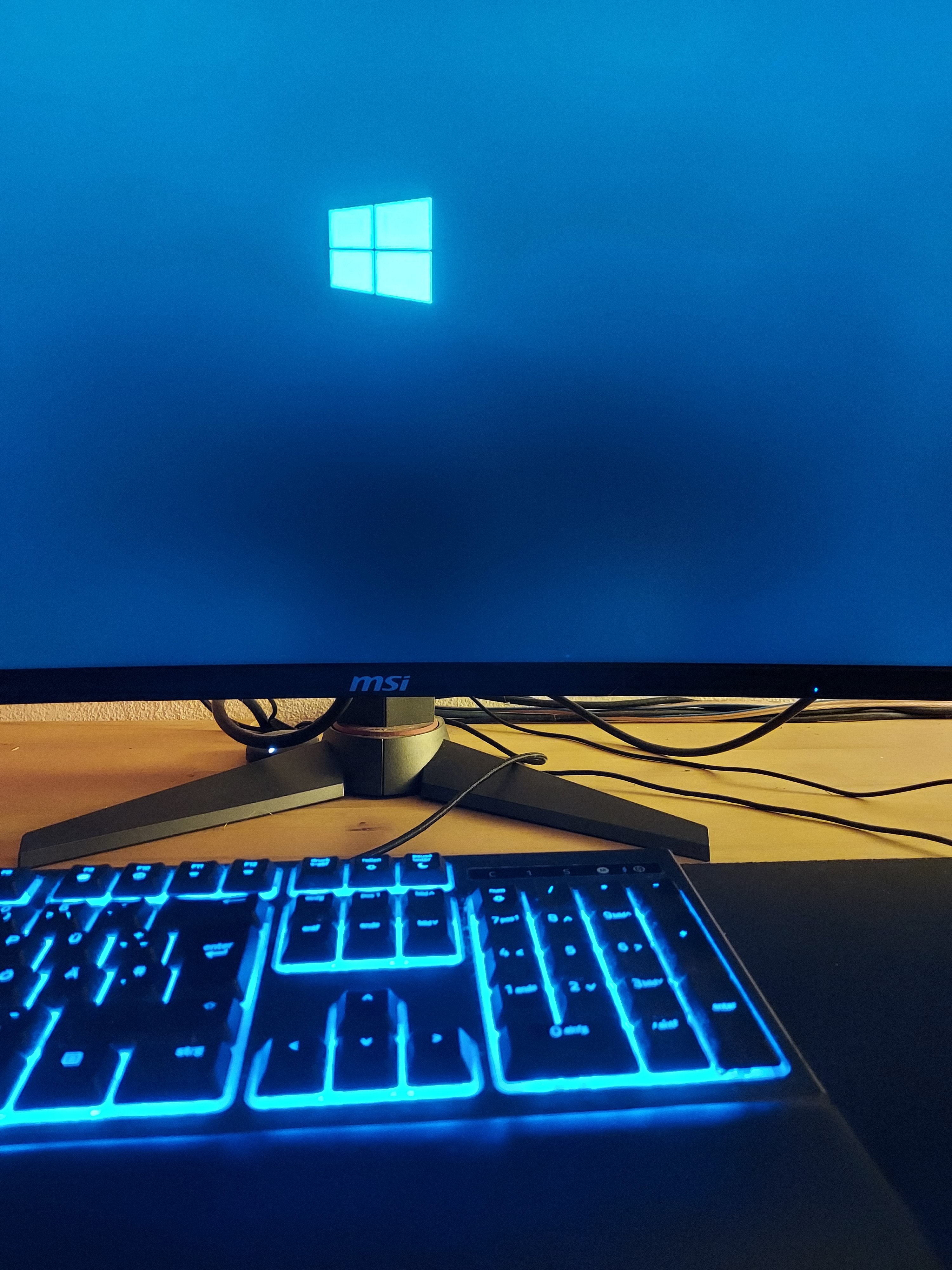

Ich bin während des Spielens mit meinem Stuhl am PC hängen geblieben, sodass er einen kleineren Schlag abbekommen hat. Für ca drei Sekunden hatte ich extreme Ruckler im Bild, dann ist es komplett eingefroren. Der Ton lief allerdings normal weiter.
Nach einigem Warten habe ich den PC von Hand heruntergefahren.
Jetzt startet der Rechner, alle Lüfter (auch GraKa) laufen, nach einiger Zeit hört man den Windows Begrüßungsjingle, aber das Bild bleibt bei dem blauen Windowssymbol am Anfang des Starts hängen.

Jetzt habe ich die HDD, auf der Spiele usw. Liegen abgesteckt. Der PC fährt jetzt ganz normal hoch. Ich gehe mal davon aus, dass die HDD einen Defekt hat.
Was mich interessieren würde: wie kann es sein, dass die Platte auf der das Betriebssystem NICHT installiert ist, den PC daran hindert, ein reguläres Bild auszugeben?
