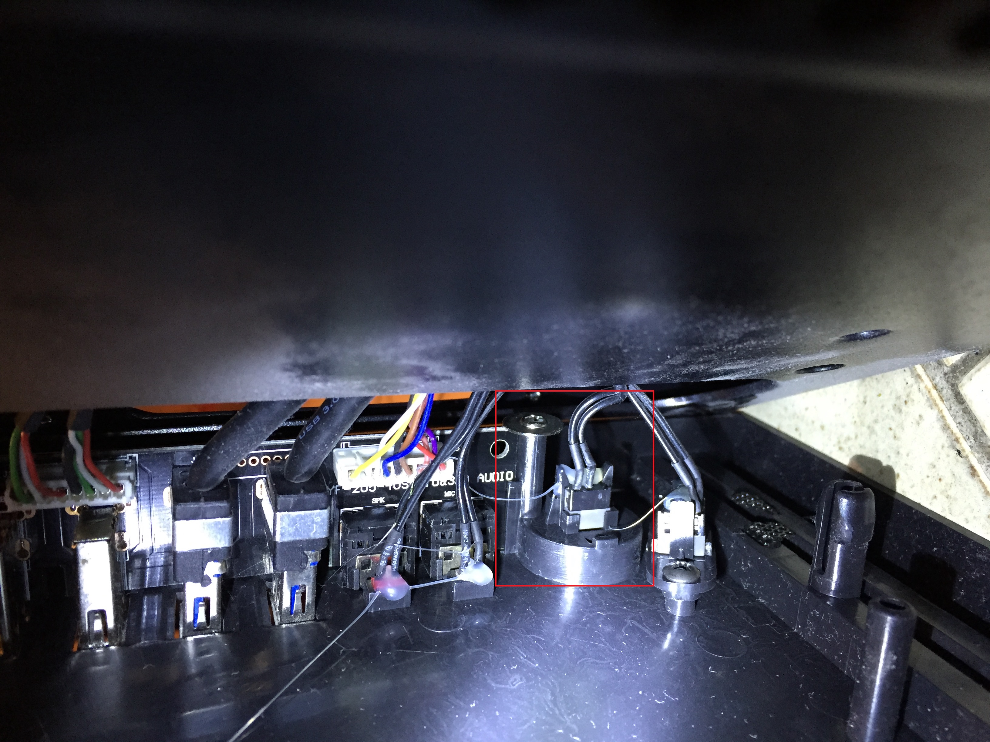

Mir ist am Gehäuse lediglich ein gebogener Kontakt aufgefallen.. Siehe hier :

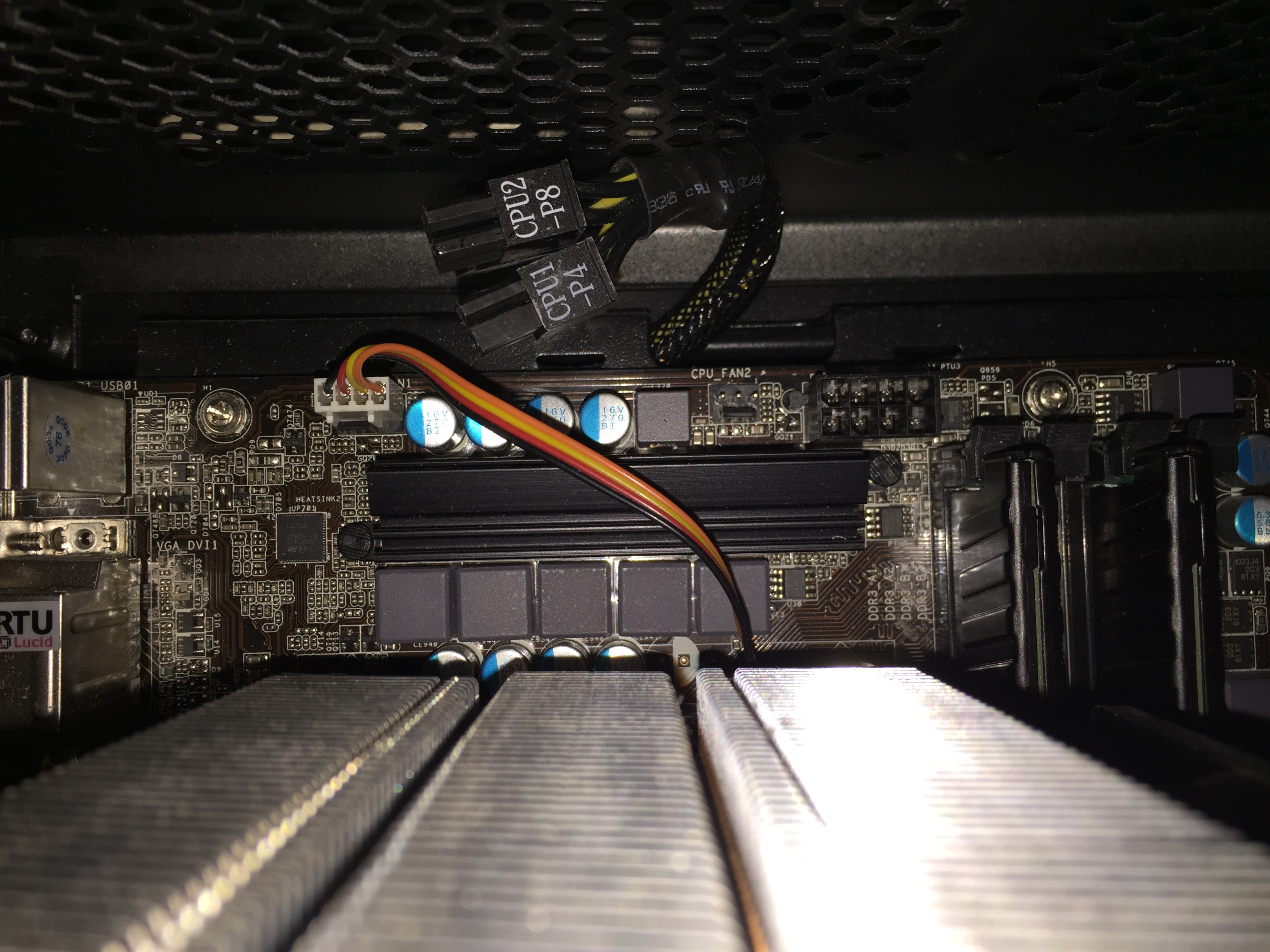

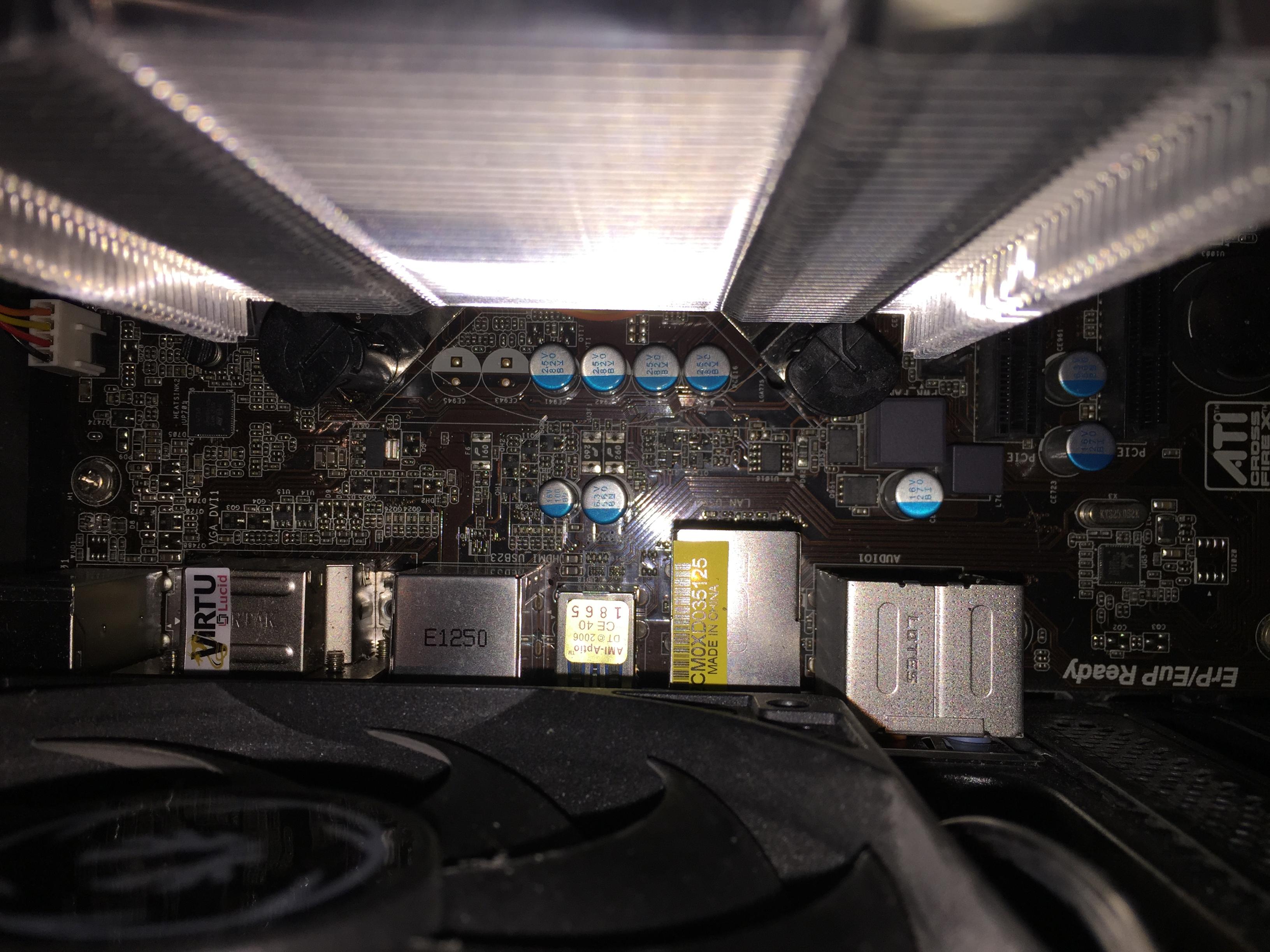

Anhand dessen was du schreibst, liegt doch wohl mehr als Nahe, daß sich das Mainboard verabschiedet hat. Hast du mal geschaut, wie die Spannungswandler u. sonstigen Kondensatoren aussehen?
Ich kann an deinem Bildmaterial nicht Erkennen, was da Verbogen sein soll. Der Blickwinkel ist denkbar Schlecht. Und nach deinen Silben urteilend, war das ja wohl die ganze Zeit schon so. Es sei denn, du hast eben doch was verändert, was dafür sorgte, daß plötzlich sich was Verbogen hat.
Bessere Bilder wären nicht Schlecht. Mit offenem Gehäuse. Um das besser beurteilen zu können. Hast du dein Netzteil mal an einem anderen Rechner probiert? Wenn nicht, mach das mal, nimm dein NT und Probiere es am Rechner eines Kumpels, das ist nicht viel Aufwand und danach bist du sehr viel Schlauer.

danke schonmal für deine Antwort. Das Bild / der Winkel ist schlecht, da die Kabel nicht gelöst sind. Habe lediglich gesehen, dass eines der Kabel die zum Schalter gehen nicht ganz drin war bzw. einen leichten Knick hatte. Kann natürlich auch vom abziehen des Deckels passiert sein. Mir ging es auch nur darum, ob die Kabel noch angeschlossen sind und ein Kontakt zustande kommt. So.. neue Bilder sind geschossen, wie zusehen ist, ist das Board noch verbaut und der CPU noch drauf. Ich gehe davon aus, dass das NT nicht defekt ist. Jedoch bin ich unschlüssig, ob das Board oder evtl. die CPU defekt ist. Einfachster Weg wäre ein Piepser anzuschließen, richtig?

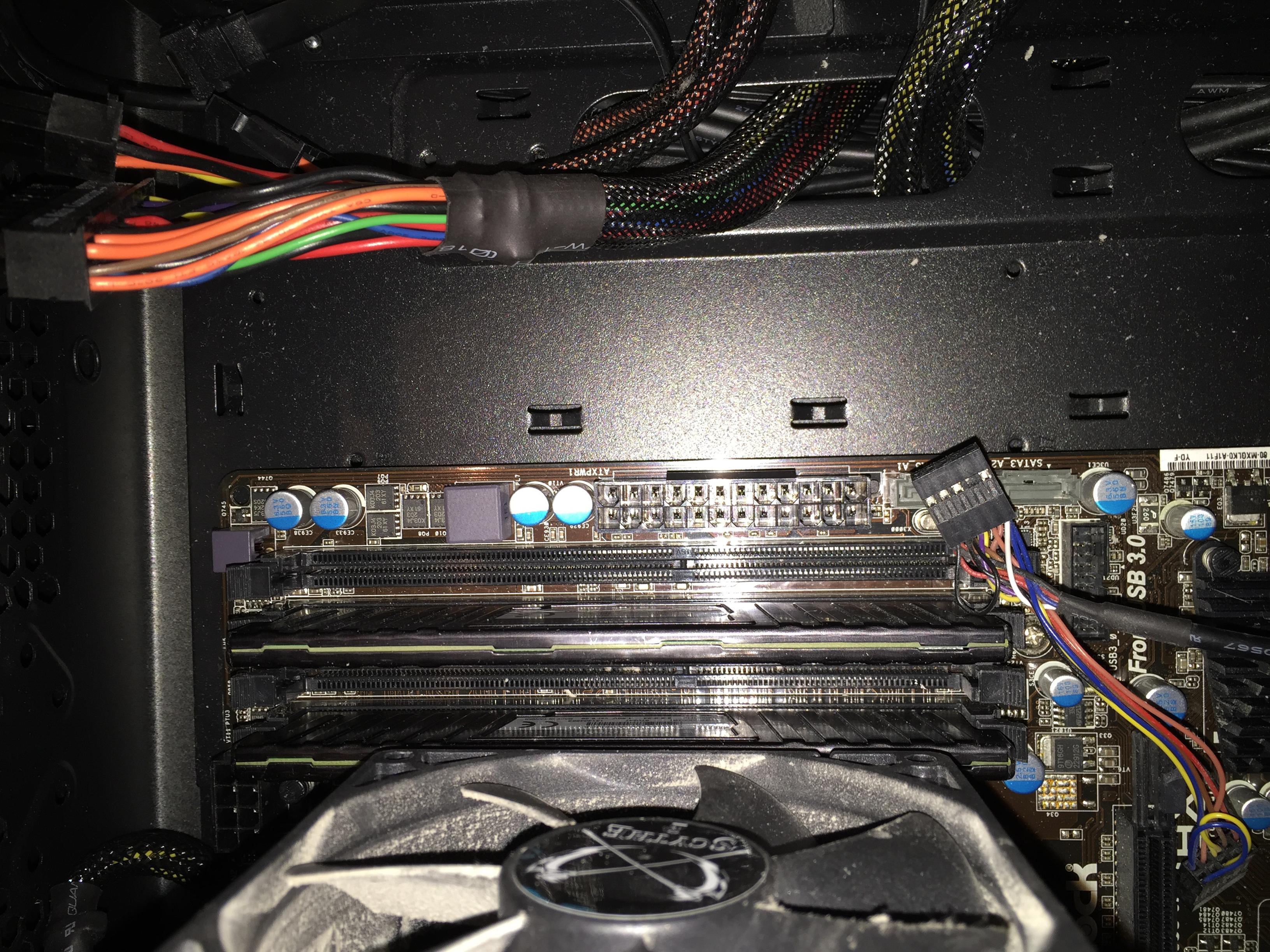

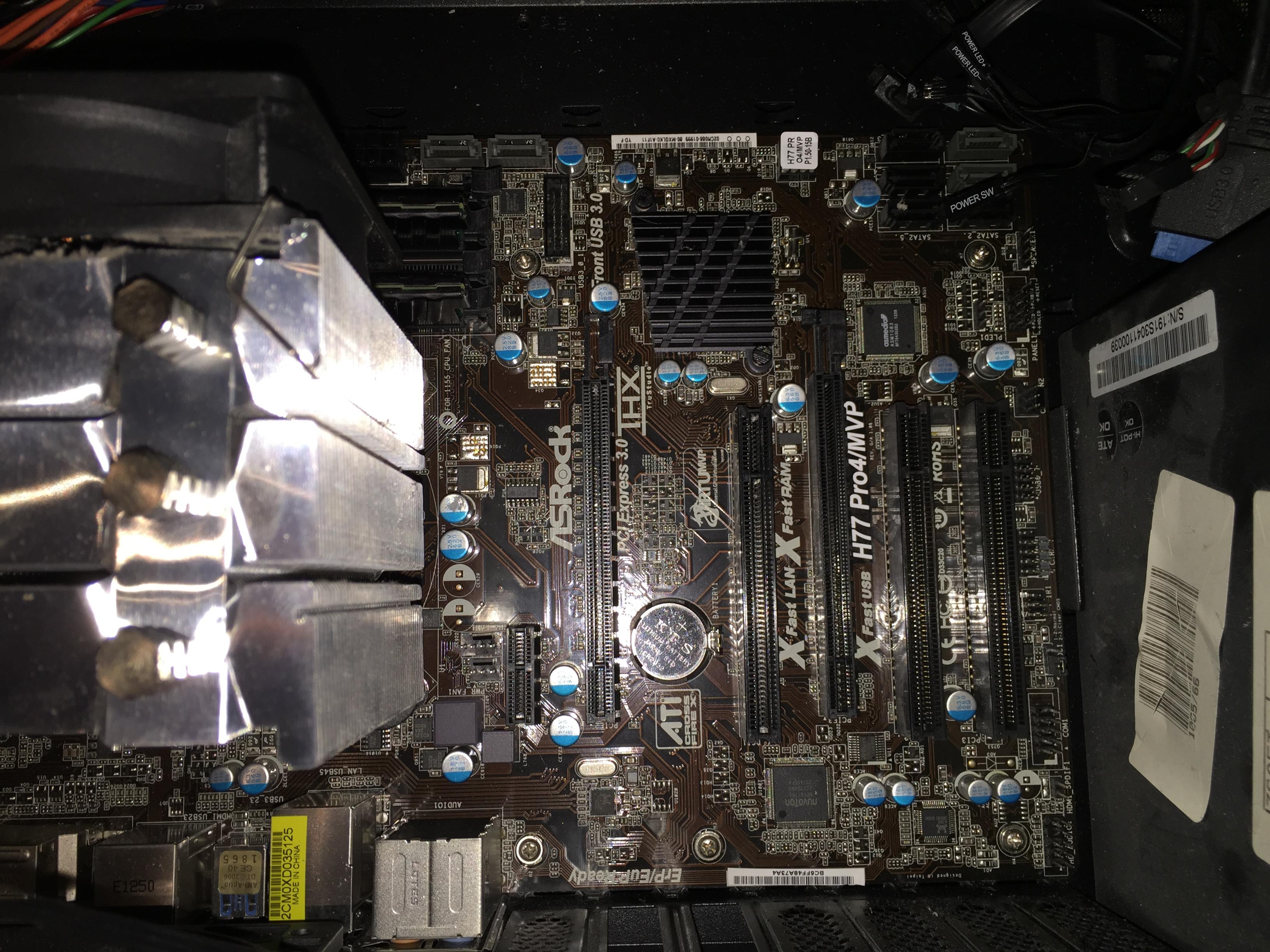

Sieht alles sehr Sauber aus. Sag mal, die Kabel vom Netzteil für die CPU hast du aber auf dem Mainboard angeschlossen oder? Hast du dich davon überzeugt, daß alle Kabel richtig Sitzen? Nichts sich gelockert hat?

ich habe alles nur abgezogen, dass man einen guten Einblick hat. Habe oben die Stromversorgung für die CPU genauso wie den Großen Stecker aufs Board gesetzt. Die restlichen hab ich abgelassen, da eh nur für Festplatte usw. Auf dem Board gibt es leider keine Kontrollleuchten. Hab im Prinzip den exakten PC nochmal nebendran stehen. Der defekte ist aus der Familie, ich vertrete aber die Ansicht -> never change a running system
