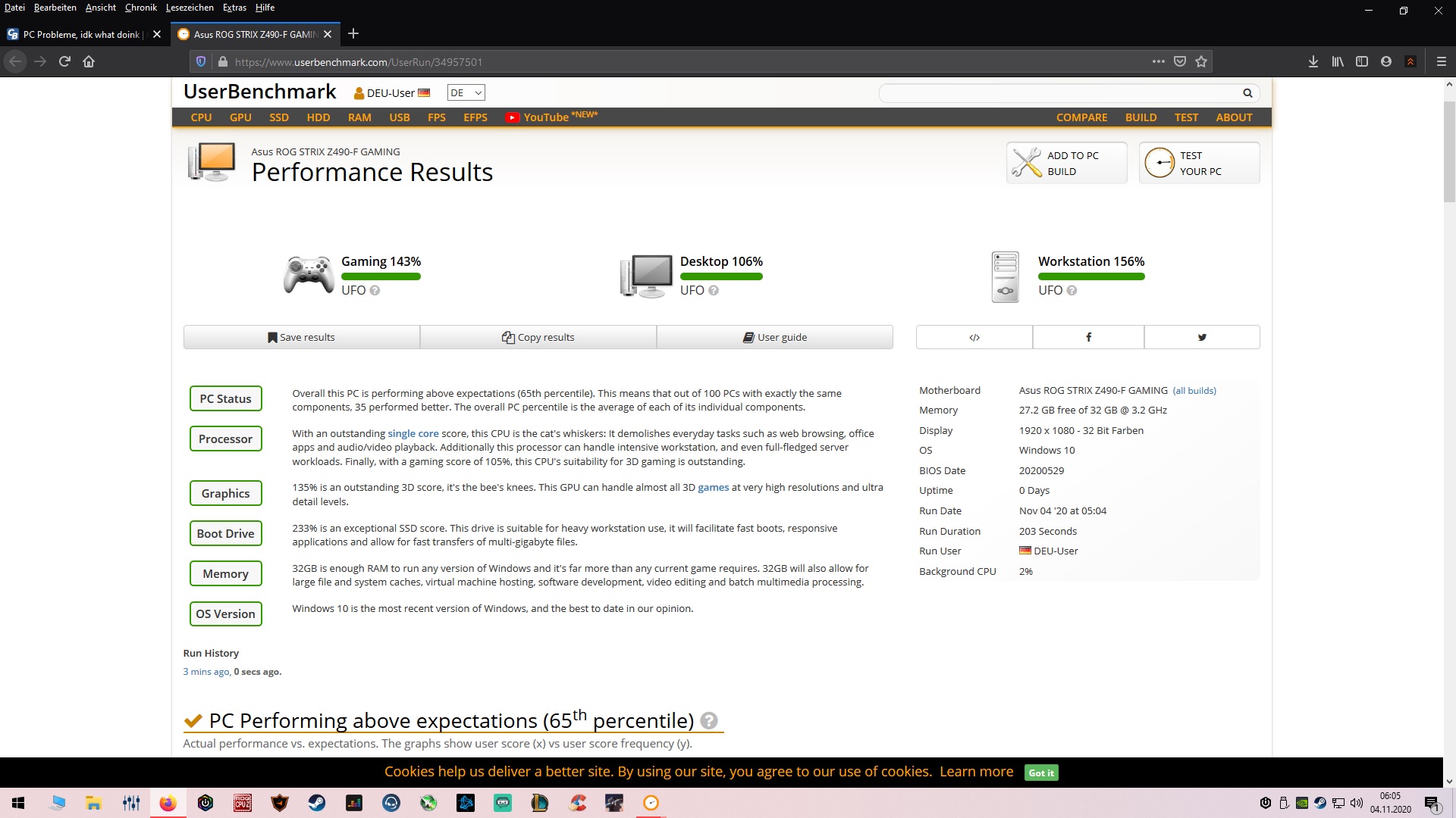

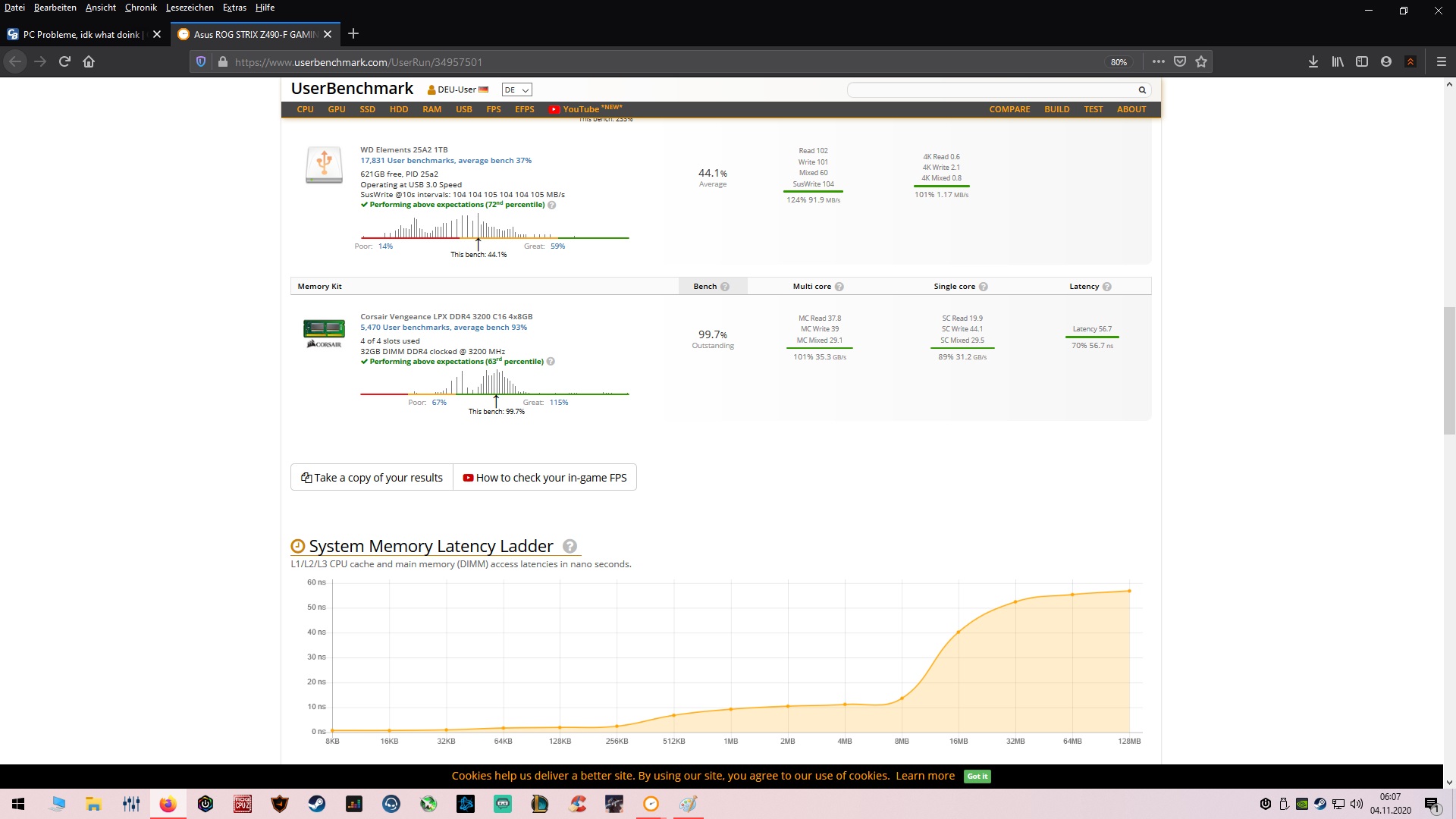

bitte bei userbenchmark.com einen test machen und ergebnis vergleichen,
screenshot posten bitte.

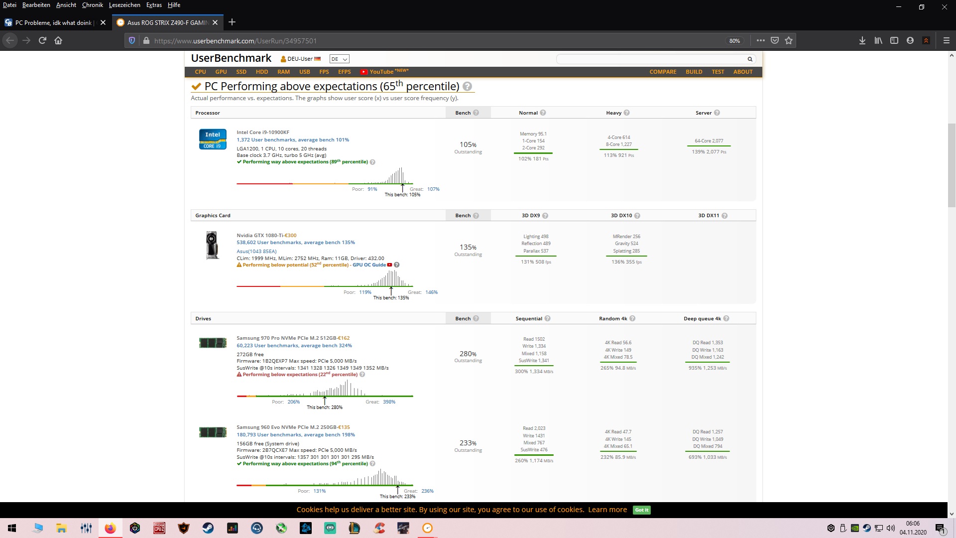

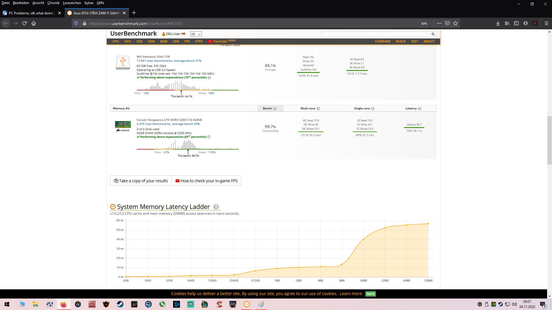

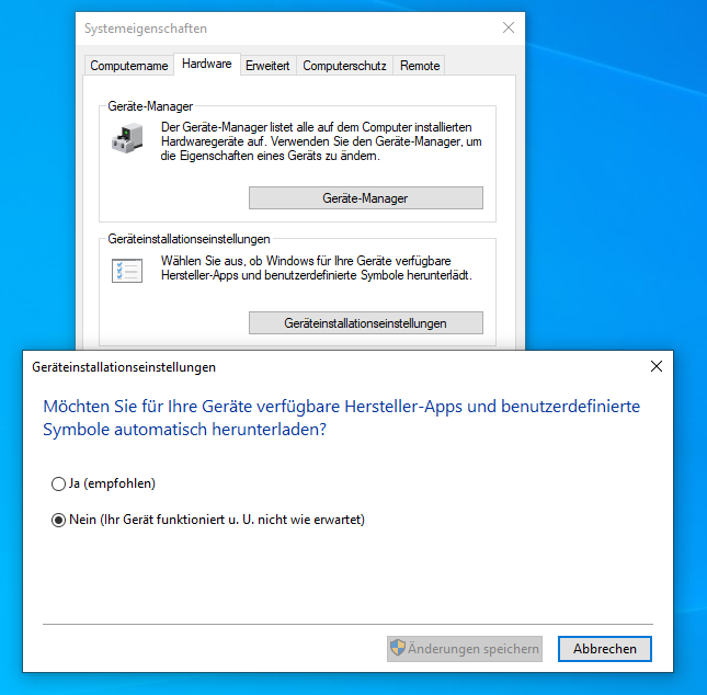

Zum Thema Zurücksetzen des Grafiktreibers kann ich etwas beisteuern:
Windows übernimmt leider komplett die Kontrolle über die Treiberverwaltung. Wenn du den manuell aktualisieren möchtest dann musst du Windows sagen, dass du die Treiber selber verwalten willst. Das findest du hier:
Einen älteren Artikel dazu findest du hier:
https://www.com-magazin.de/tipps-tr...ter-windows-10-selbst-auswaehlen-1008477.html
Damit bleibt deine manuelle durchgeführte Installation des z.B. Grafiktreibers bestehen.
