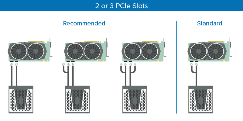

Womöglich hast du das überlesen im Handbuch oder auf der Support Seite von TT,
dass man bei leistungsstarken Grafikkarten (200W und mehr) zwei Kabel nehmen soll.
Das Bild in #7 ist zum Beispiel von der Seasonic Support Seite (Knowledge Base)
und bezieht sich auf solche Grafikkarten.
