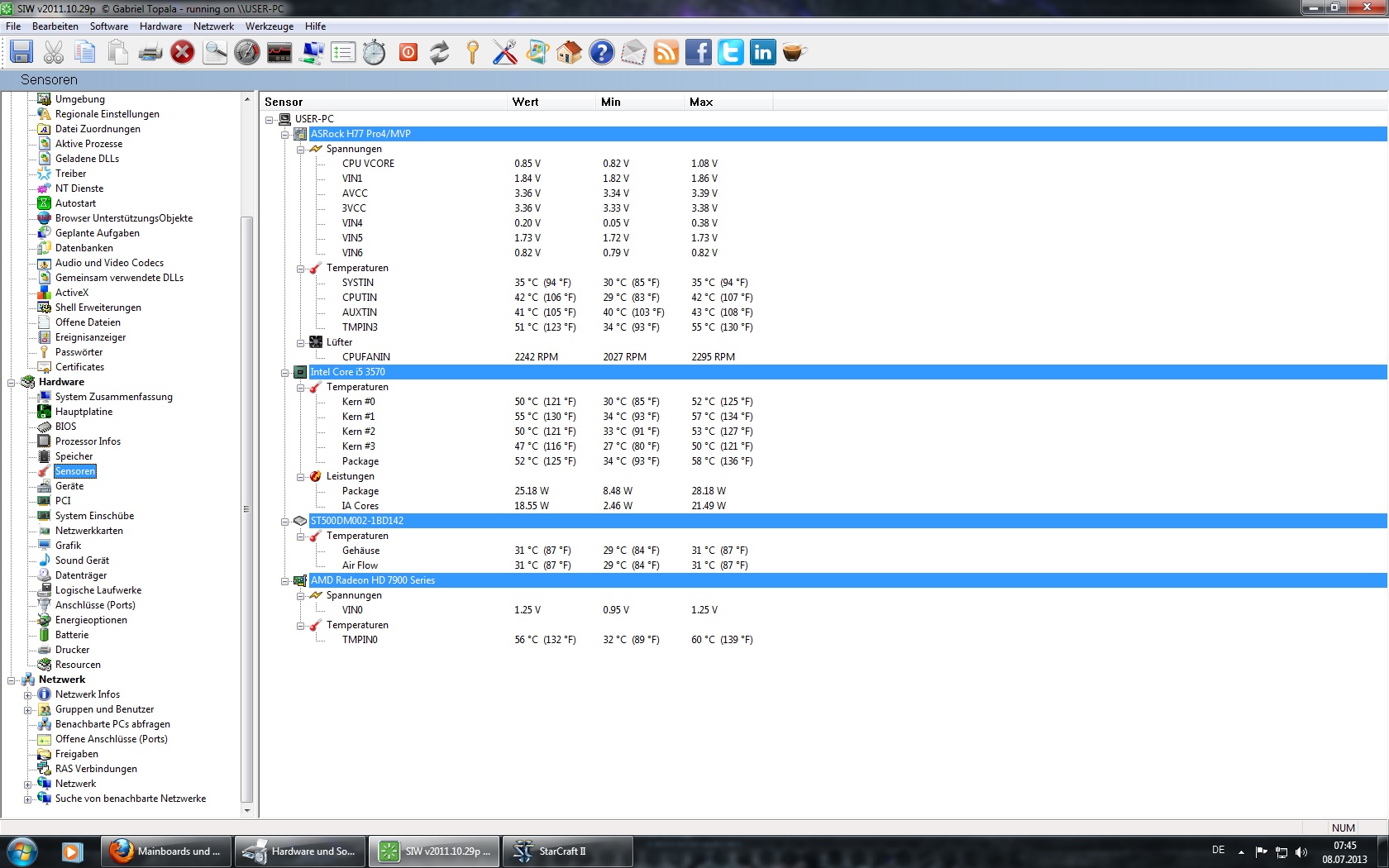

Ich habe während des Spielens mal einen Screenshot von den SIW Sensoren Daten gemacht. SIW Sensoren.jpg
Ich vermute, dass das Netzteil die Spannung nicht aufrecht erhalten kann, weil beschädigt oder sonstiges, aber ich weis auch nicht, ob was die Daten auf dem Screen jetzt genau aussagen wollen ;)

62° Grafikkarte ist ok, die CPU Temp könnte geringer sein (was ist das für ein Kühler?, aber dann sollte er nur runter takten und nicht neu starten))
ansonsten, ja klingt sehr nach Netzteil. was für ein Netzteil ist es genau? (es gibt sehr gute SuperFlower Netzteile, es gibt aber auch schrottige SF NT)
einfachste Testmethode: wenn möglich von nem Kumpel ein ausreichend leistungsstarkes Netzteil ausleihen und damit probieren. wenns damit geht --> neues Netzteil kaufen

Da es eine IVY CPU ist, sind die Temp. vollkommen i.O. so. ;-)
Verhalten klingt nach überlastetem Netzteil - Temperaturen sind OK, OC kann da auch nix sein,...
Super-Flower SF650P14P 650W
