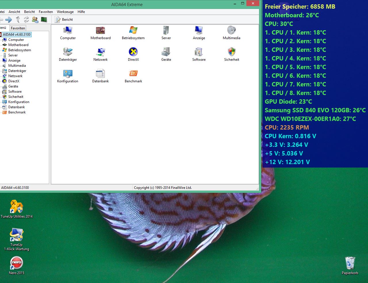

Wenn der PC im Standby ist und ich ihn dann hin und herbewege geht er von selbst wieder an und fährt sofort runter, was ich gemacht habe das ganze mal mit nur einem Ram Modul getestet, leider selbes Problem, Ram scheint daher heile zu sein.
Liegt da vielleicht irgendwo ein Wackelkontakt vor?
Das Herunterfahren kann auch nicht an den Temperaturen liegen, hier mal ein Bild :
Die anderen Vorschläge werde ich mal in den nächsten Tagen ausprobieren ;-)
