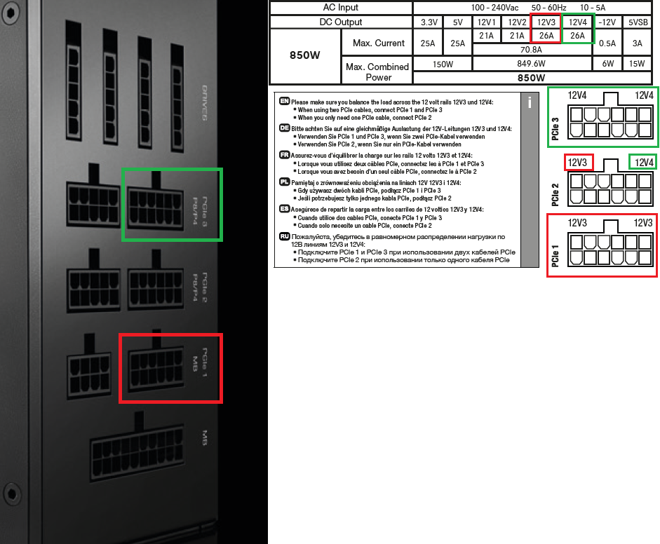

Hängt die Grafikkarte an PCIe 1 und 3 am Netzteil? Wenn nicht bitte ändern. Wenns die Karte zwei mal 8Pin hat geht auch nur PCie2 da dort beide Rails aufgelegt sind. Ansonsten die beschriebenen PCIe1 und 3.

Ganz wichtig die 3090 wirklich mit 2 Kabeln anfahren und nicht mit einem auf dem 2 Köpfe sind.
Reaktionen: Nimos26
Empfehle dir hier auch zwei Kabel zu nehmen,
an PCIe1 und PCIe3 am Netzteil.

Vielen dank für die ganzen hinweise mit dem Stromkabeln. Hatte es wirklich nur mit einem Kabel angeschlossen. Habe jetzt wie von Viper1982 beschrieben an mit 2 Kabeln angeschlossen und diese im Netzteil an Pci 1 u. 3 gesteckt. Hoffe das sich damit die Probleme gelöst haben.

Die heutigen GPUs ziehen hochfrequent sehr hohe Ströme.
Wenn man das nicht auf zwei Kabel und je nach Netzteil auf zwei Phasen aufteilt, kann das Probleme machen.
Ich hoffe, dass die Lösung bei dir so einfach ist.
Wenn man bedenkt dass da bis zu 500w bei 12v gezogen werden....
kommt man auf ca 40A da kann man schon anfangen zu schweißen....:D
Reaktionen: Nimos26 und Baal Netbeck
Leider ist jetzt auch mit den anderst gestecken kabeln der Pc wieder nach ca 30 minuten ausgegangen.
